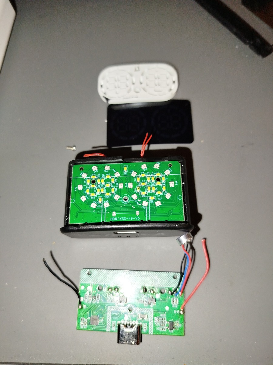

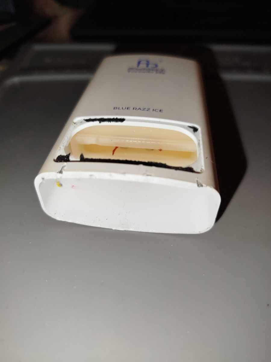

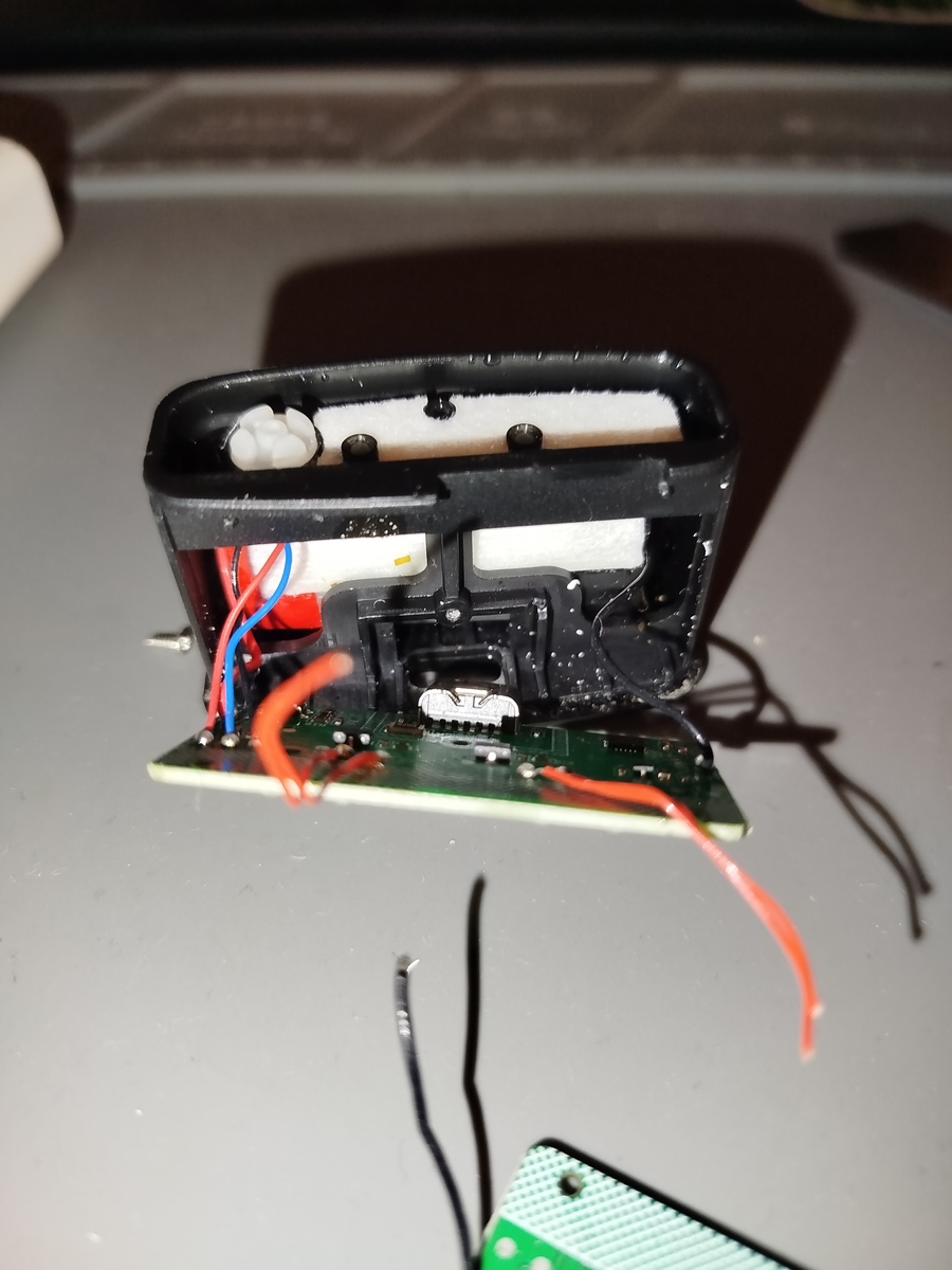

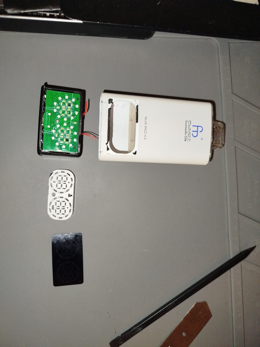

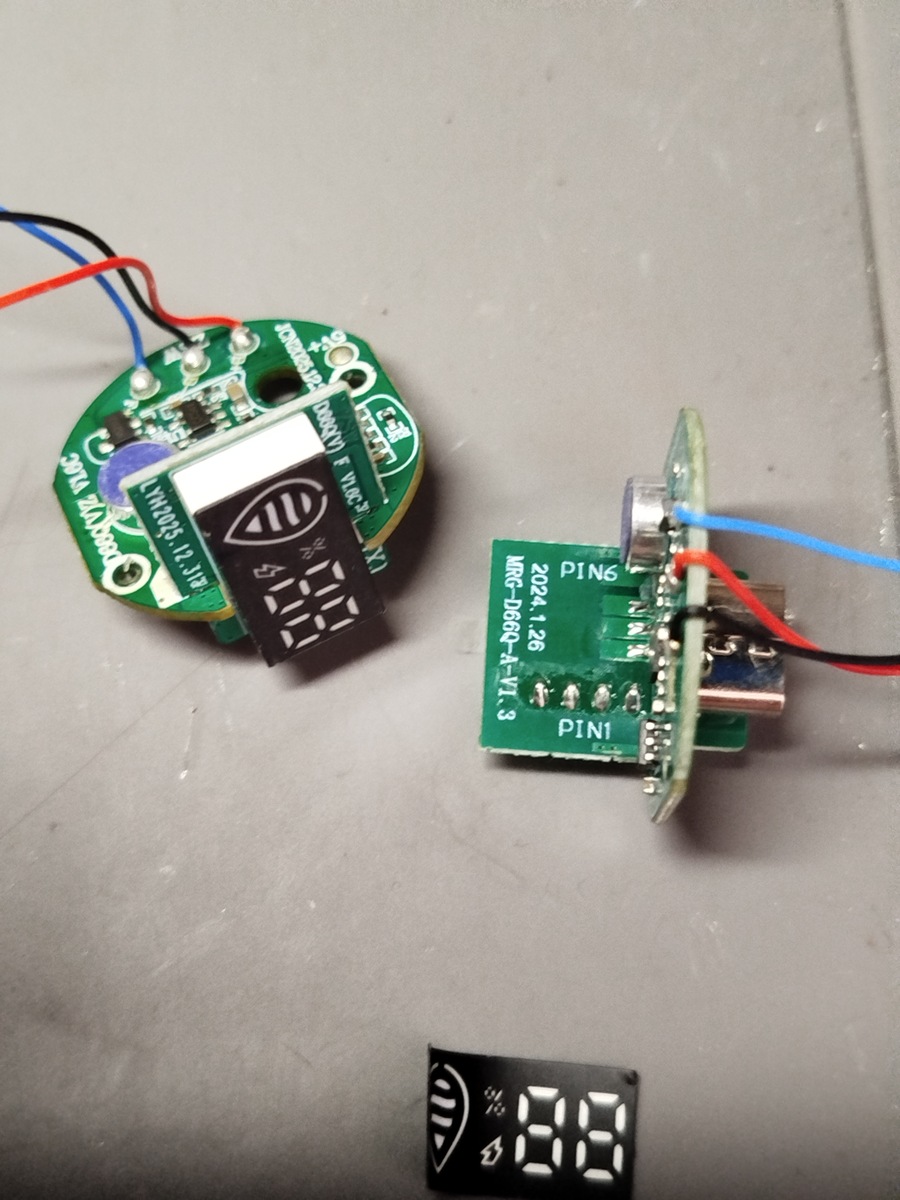

Das aktuelle "Spitzenmodell", was die Häufigkeit der funde anbelangt in
meiner Region.
35.000(!) Züge, Stabiles Aluminium Gehäuse, LED Anzeige.
Aber seht euch einfach die Bilder an. ;-)

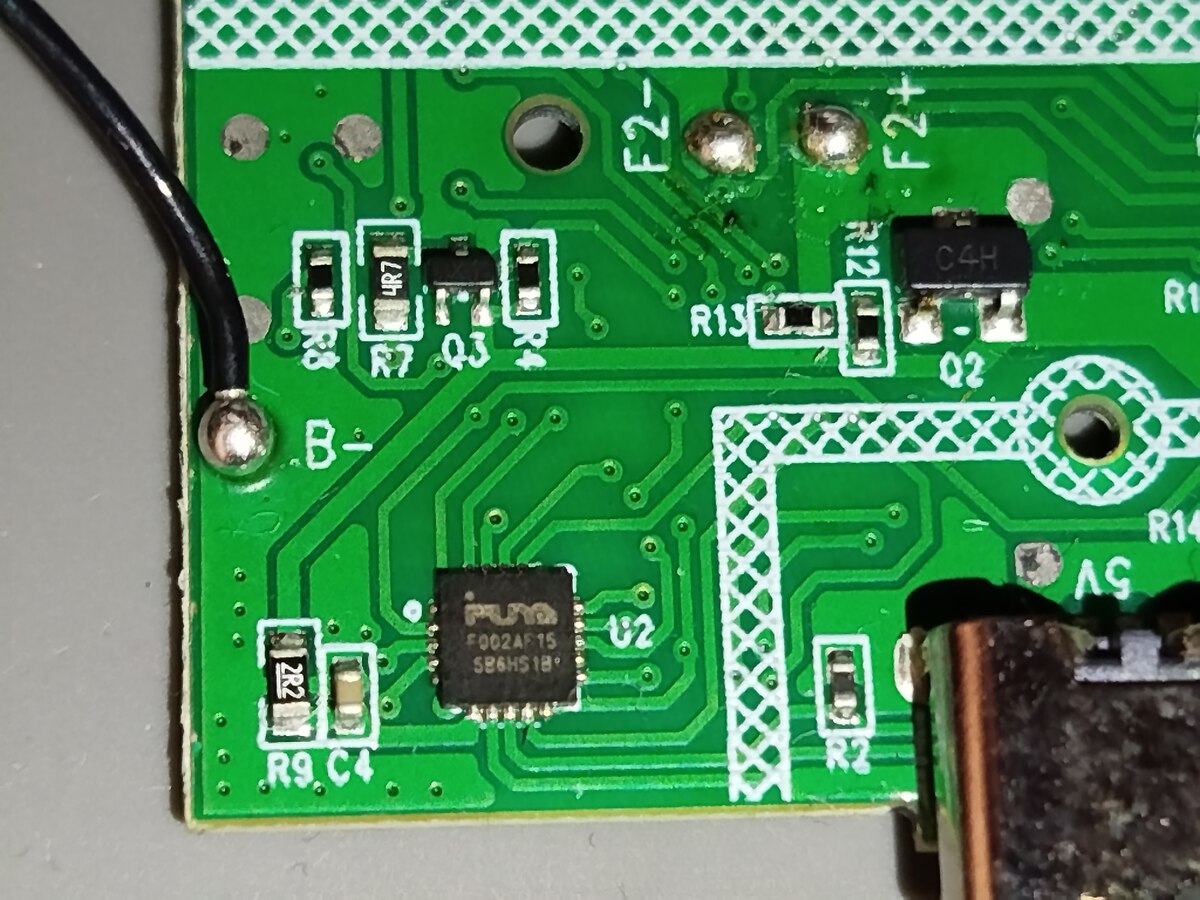

PY32F002AF15 MCU. ~700mAh Akku.
von Harald K. (kirnbichler)
sieht jedenfalls danach aus.

Muss mal schauen, da wird erneut wie bei allen von Fumot SWD drauf
liegen.
Im Prinzip handelt es sich nur um eine neue Größe und Variante der
bereits bekannten 12.000/15.0000 in Oval oder Rund mit
PY32F002A/PY32C642 Variation.
Das einzige Alleinstellungsmerkmal das sie bisher haben ist das alle 35k
ausschließlich den F002A auf dem PCB haben. OK, das LED Display ist aus
Einzel LED zusammengesetzt, auch ein zusätzlicher Unterschied.
Wozu sind die vielen LEDs? Sorry, ich habe sowas noch nie gesehen und
auch keinen Bedarf so einen Schwachsinn jemals erblicken zu müssen.
Wohne GsD auf dem altmodischen Land ohne Vapes und "Roller".
von Kilo S. (kilo_s)
Das ist ein Display.
Füllstand, Ladezustand der Batterie usw.

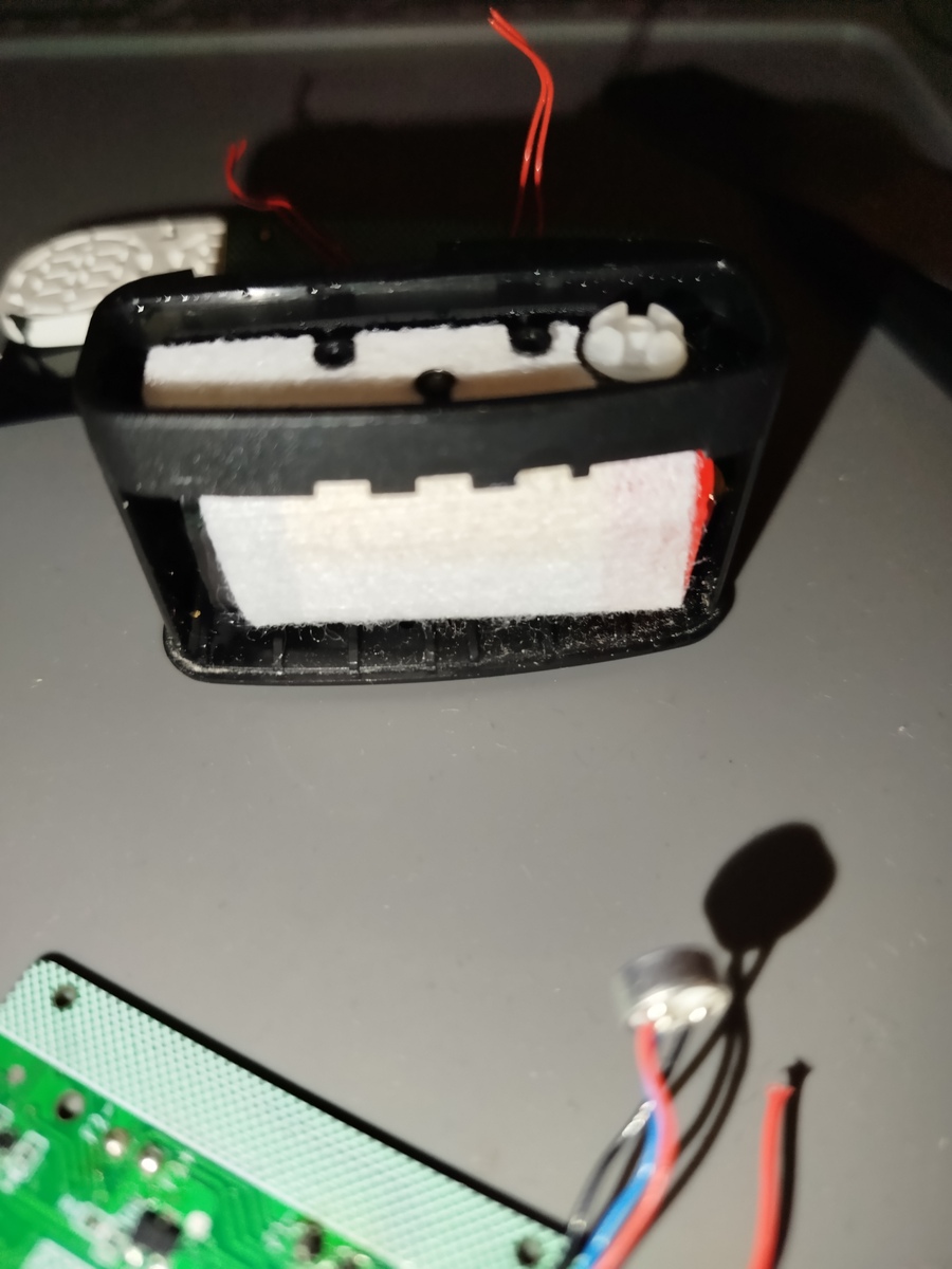

Das weiße Innenteil auf dem ersten Bild, neben der schwarzen Klebefolie
(die Folie hat transparente Ausschnitte für die LED) ist die Lichtsperre
zwischen den LED, die schwarze Folie Blendschutz. Ohne beides ist jede
LED für sich so derbe hell das kein Zeichen/Zahl für sich erkennbar
wäre.
Hier ein Link zur Veranschaulichung, im Werbebild kommt das viel besser
zur Geltung als selbst fotografiert, wie gesagt, die LED sind brutal
hell:https://randmvapes.net/collections/randm-tornado-35000/products/aloe-lemon-berrys

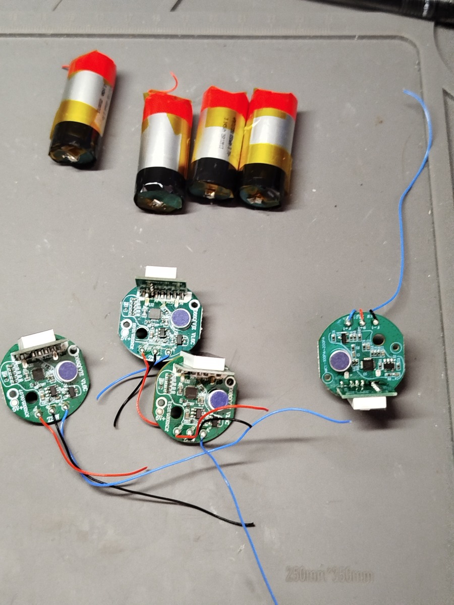

Ist halt auch wieder eines der illegalen Modelle, daher hier nicht
öffentlich im Handel zu finden.
Ich mein, viel nutzbares außer P-Channel/PNP, Li-Ion Laderegler und MCU
ist's eh nicht auf den PCB. Die Akkus sind meistens noch ganz gut
brauchbar. Aber ob die LED unbeschadet herunter gehen ist immer so eine
Sache. Eventuell mit bisschen bismutlot an den Lötstellen, wo der für
Schnöde LED fast zu schade ist.

Ich habe vorhin mal kurz eine Viertelstunde mit dem USB-C Anschluss
gespielt.
Schlechte Nachricht, so einfach eben schnell lässt er sich nicht
ansprechen, da sind die Runden und Flachen 12/15k gnädiger.
Die gute hingegen, es ist die größere Variante mit NRST und BOOT0
herausgeführt. (F15 im Datenblatt S19:
https://download.py32.org/Datasheet/en/PY32F002A%C2%A0datasheet%C2%A0Rev.0.2_EN.pdf
Morgen Abend werde ich vermutlich Zeit finden das genauer zu ergründen.
Cyblord -. schrieb:
> Niemand kann wirklich irgendwas davon nutzen deshalb ist die ganze
> Vape-Elektronik-Recycle Idee maximaler Humbug.
Falsch.
Auf dem Bild siehts du den Verwandten des F002, den F030 aus den Tornado
25k + Dazugehörigem LCD.
Von den F030 hab ich aktuell 7, jeder ist mit der Arduino IDE und einem
einfachen USART Adapter programmierbar.
Ob die Pins 13/14 des F002 (USART) als Interface zum Programmieren
funktionieren teste ich später. Aktuell habe ich leider keine passenden
Adapter PCB für die F002, muss also die Zeit dazu finden das in Ruhe zu
testen.

@ andere Leser:
Oben eine typische, aber unvollständige Auswahl der in den Einweg-Vapos
verwendeten LiIon-Akkus.
Der untere Lipo passt gut in flache Geräte wie Waagen für Körper und
Küche, die für CR2032 u.ä. vorgesehen sind, da meist mit mechanischen
Änderungen am Gehäuse, aber ideal auch bei Geräten, die mit
nebeneinander liegenden AAA-Zellen arbeiten.
Darüber die 13350 natürlich ideal für Geräte, die für AA vorgesehen
sind.
Alles darüber alle anderen kleineren Teile, wo man den Platz hat.
Ladebausteine mit USB-C gibt es teilweise dabei, natürlich gepaart mit
Tiefentladeschutz, der oft schon bei gesunden >3V einsetzt.
Sortierhilfe bei den einfachen Legalen Modellen um gute Zellen und
Schrott direkt zu sortieren:
Die legalen flachen, runden und rautenförmigen (ohne Ladeanschluss,
ElfBar usw..) Blinken beim anpusten der Kapsel schnell wenn die Zellen
unter 3V fallen. Zellen über 3V bleibt die Beleuchtung wie beim
"Normalbetrieb" an so lange der Sensor Aktiv ist. Licht aus =
Kernschrott.
Notladegerät aus den Legalen Einweg Vapes:
GND an GND und 5V an das Kabel der Heizung, die meisten Kapseln können
so als Ladegeräte verwendet werden. Sollte man aber mit dem Multimeter
überwachen, die laden gerne auf mehr als 4,25V
Die mit USB-C Anschluss die ich kenne haben überwiegend eine Anzeige.
