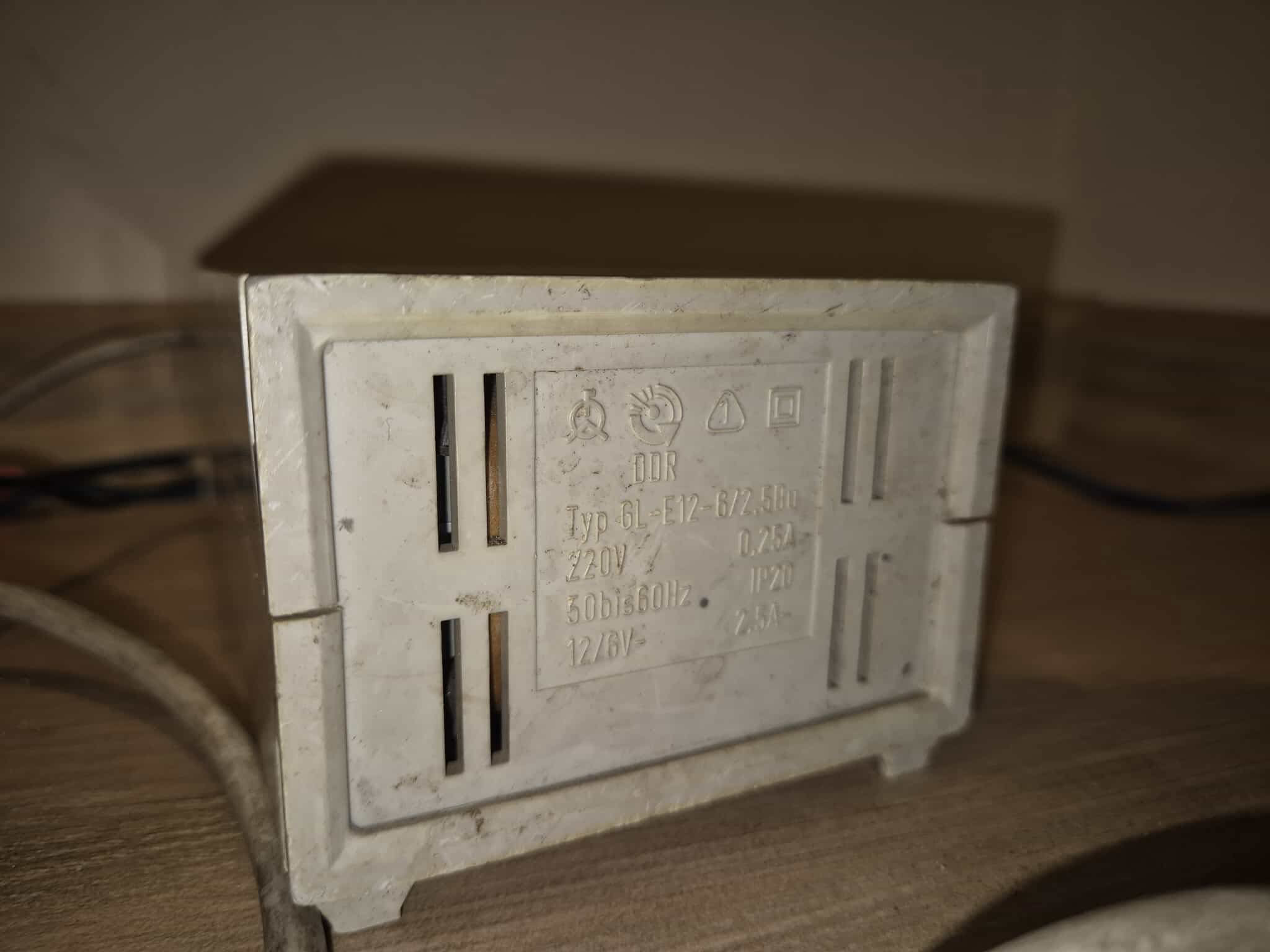

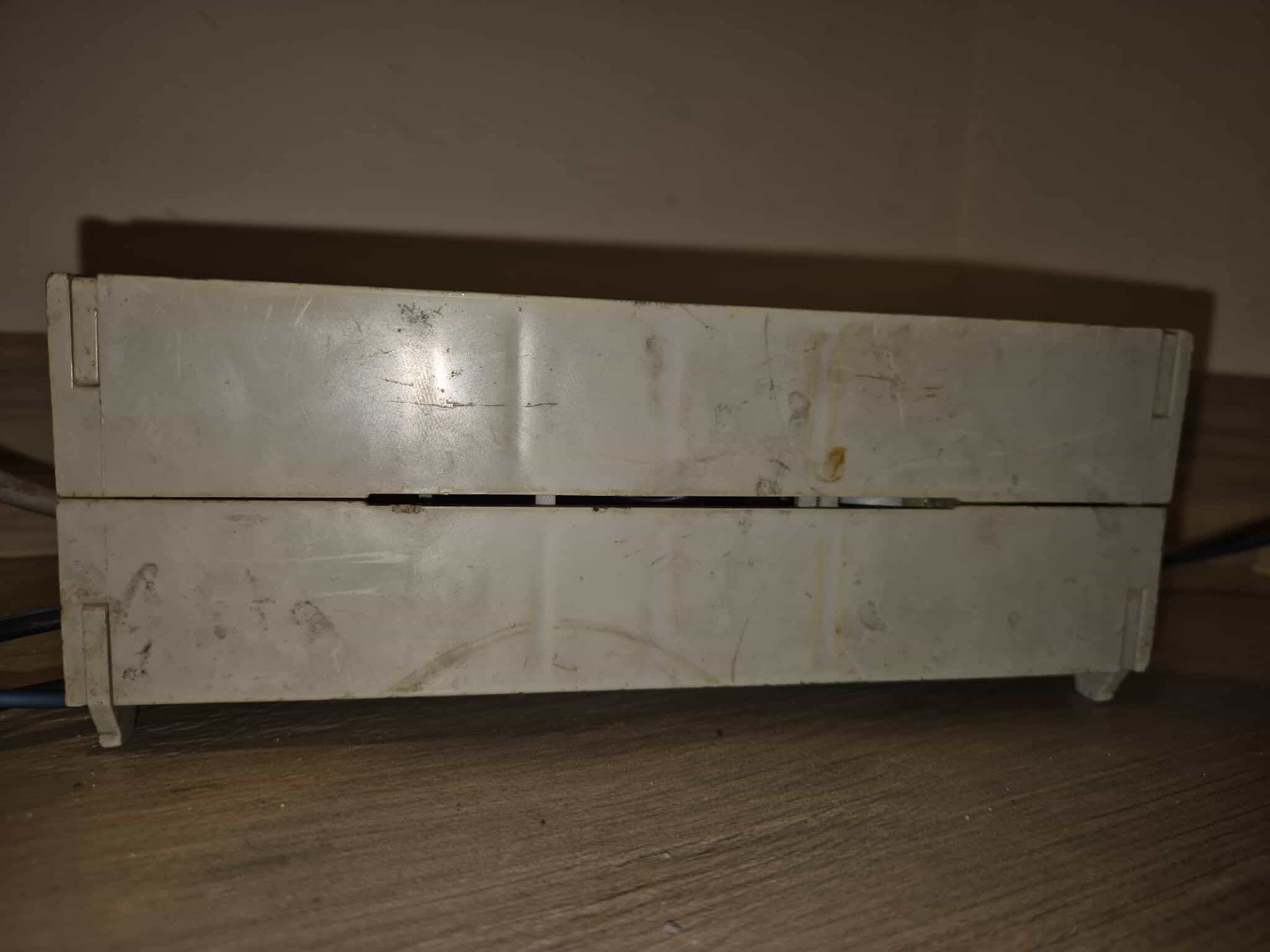

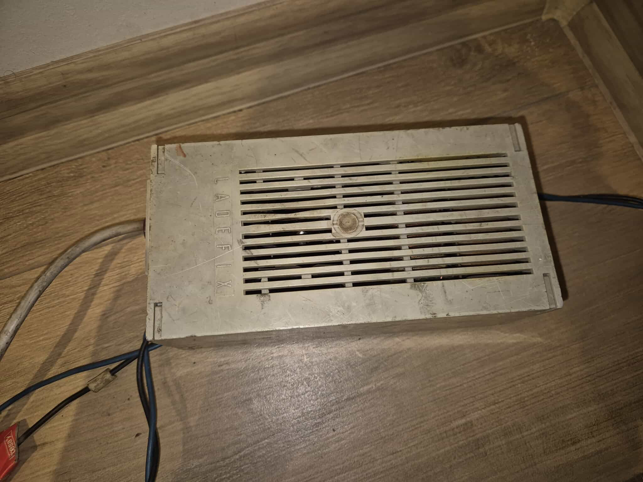

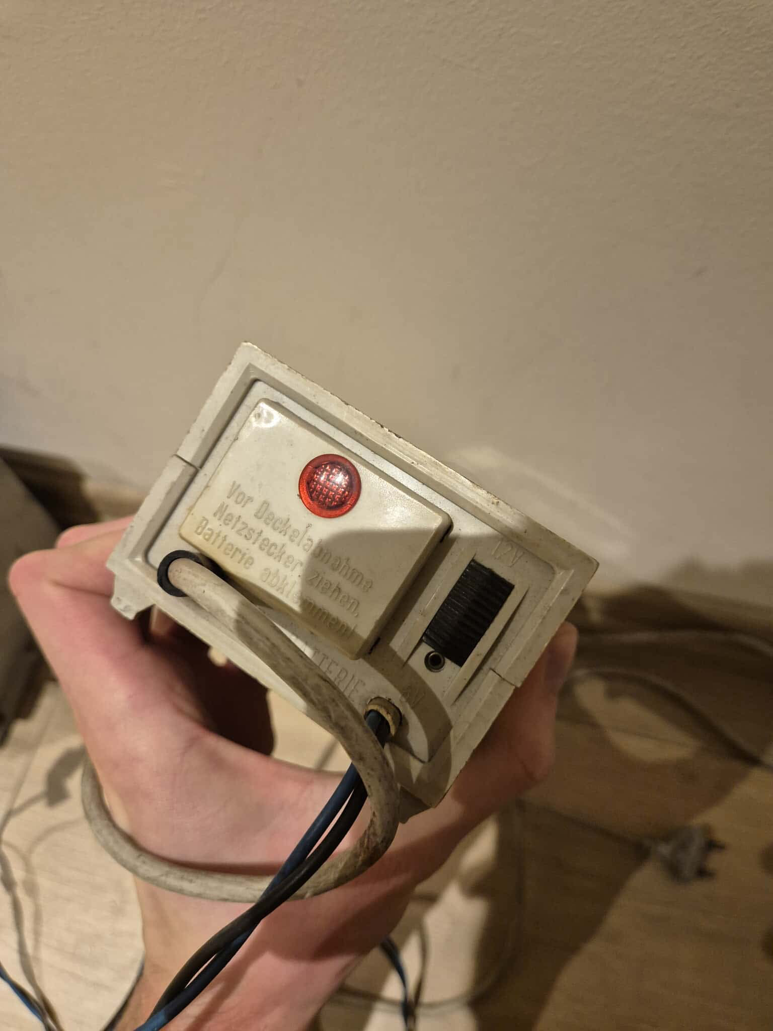

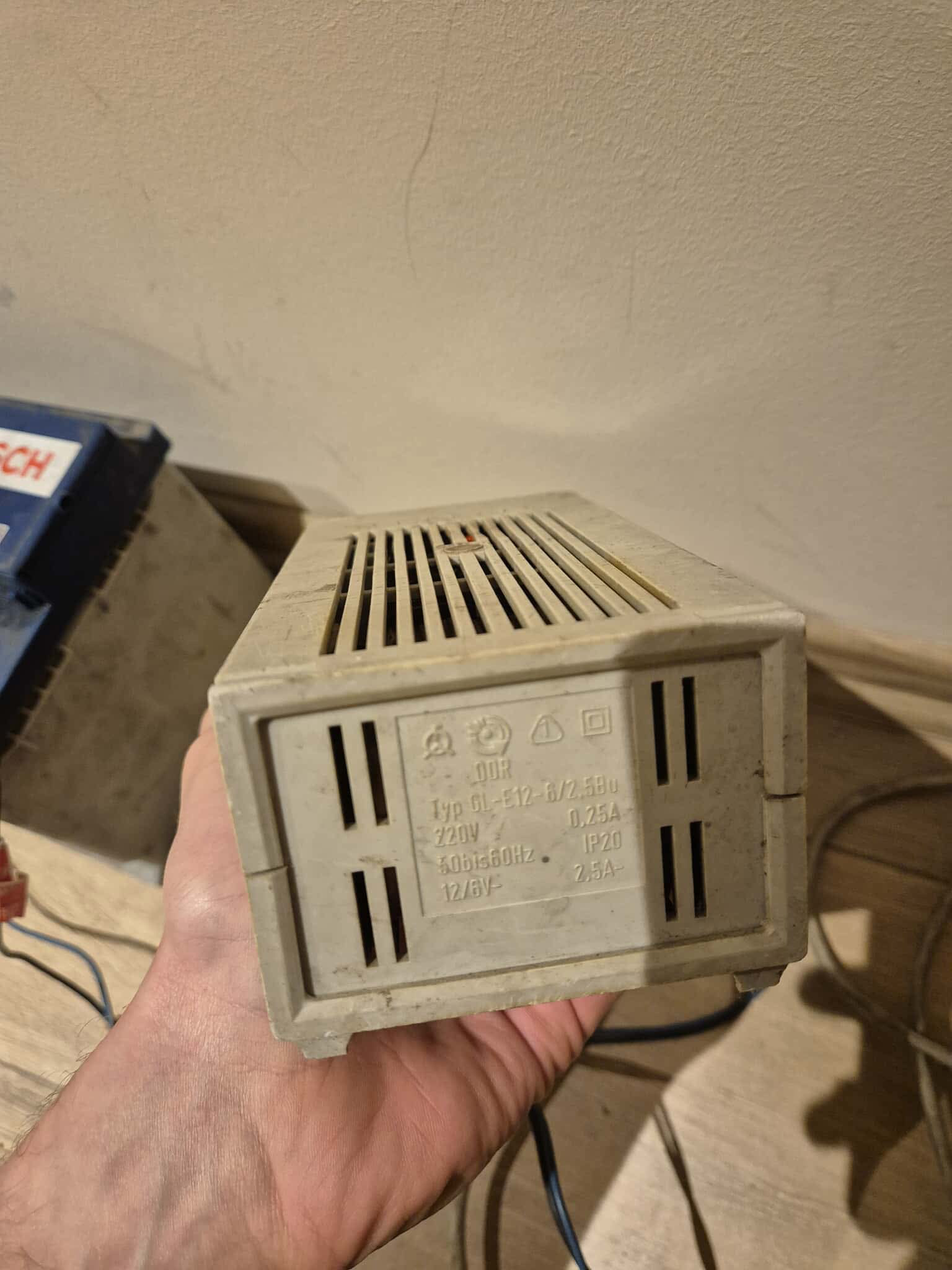

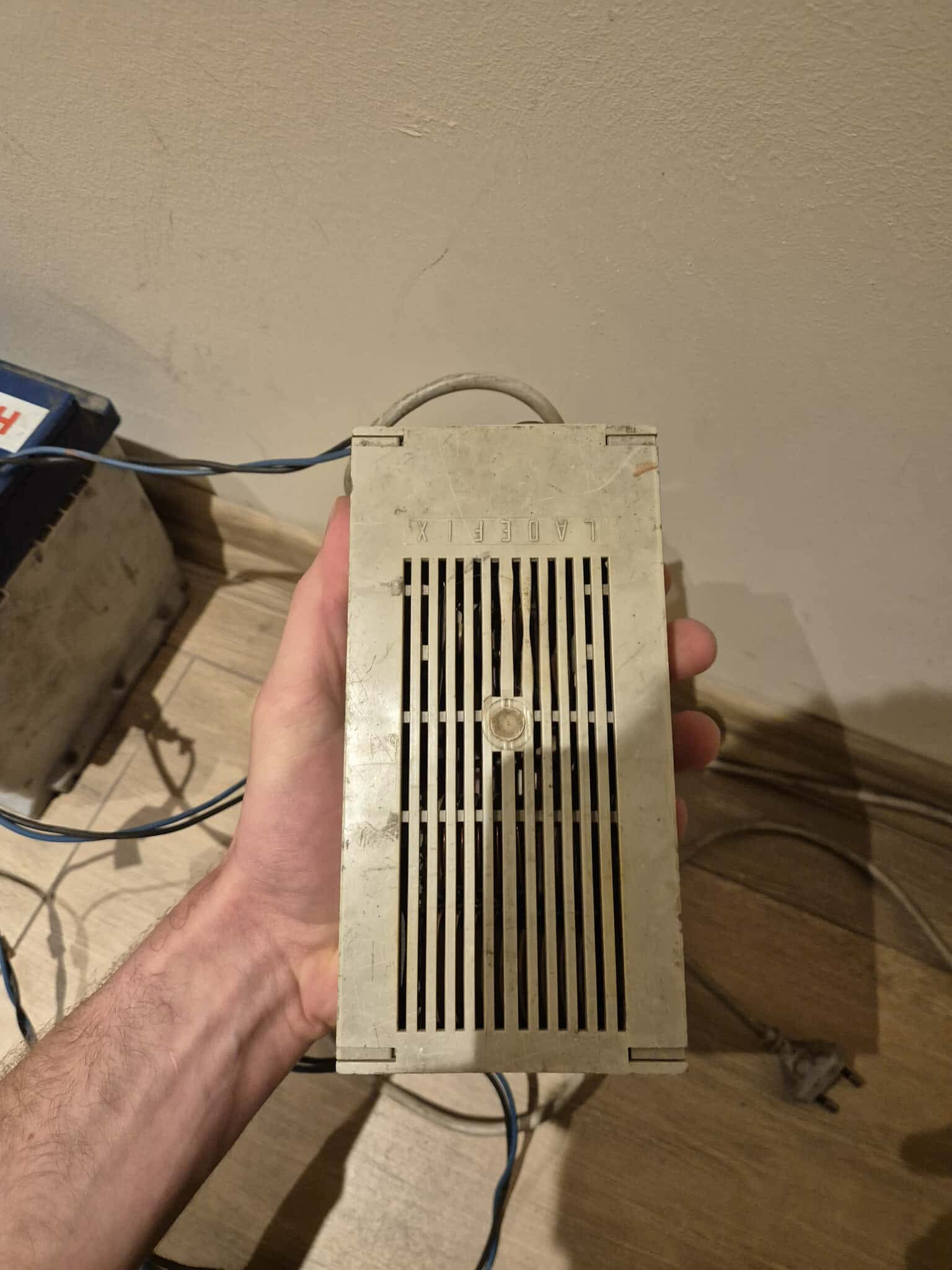

Hallo, ich habe ein Problem mit einem Ladefix GL-E12-6/2.5BU Ladegerät.
Im Dunkeln, in Eile und aus Unachtsamkeit habe ich es versehentlich
falsch herum an die Batterie angeschlossen – Plus an Minus und Minus an
Plus – und das für etwa zwei Sekunden. Kurz darauf habe ich es
ausgesteckt, aber es roch verbrannt, und das Ladegerät war beschädigt
und lud nicht mehr. Durch das obere Gitter kann ich erkennen, dass ein
Kabel durchgebrannt ist, der Rest sieht aber in Ordnung aus. Ich denke,
wir können es fachgerecht verlöten, um es wieder zum Laufen zu bringen.
Da das Plastik alt und spröde ist, traue ich mich nicht, es mit zu viel
Kraft zu öffnen, um nichts zu beschädigen. Im Inneren (durch den Spalt
sichtbar) befinden sich Verschlüsse, die wahrscheinlich an der
Unterseite befestigt sind. Ich habe versucht, den unteren Teil
zusammenzudrücken, in der Hoffnung, dass sich der obere Teil dann
abnehmen lässt, aber das hat nicht funktioniert. Hatte jemand schon
einmal ein ähnliches Problem und gibt es etwas, das ich beim Öffnen
beachten sollte? Vielen Dank für Ihre Hilfe.

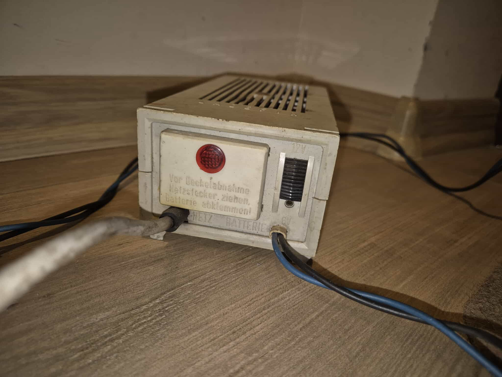

von Lu (oszi45)
"Vor Deckelabnahme Netzstecker ziehen" hast Du schon gelesen?
Sicherung ok?

von Przemek Z. (przemek_z)
Ja, ich habe sowohl die Steckdose als auch den Akku vom Stromnetz
getrennt. Ich kann durch das Gehäuse kaum etwas sehen und die Sicherung
auch nicht finden. Ich möchte das Gerät unbedingt reparieren, da es ein
Leihgerät ist und dem Besitzer der Sammlerwert wichtig ist. Ich versuche
gerade herauszufinden, wie ich das Gehäuse vorsichtig und ohne
Beschädigung entfernen kann. Mein Freund, ein Elektronikingenieur, hat
schon oft solche Ladegeräte repariert, aber in diesem Fall haben wir
Schwierigkeiten, das Plastikteil zu entfernen.

Ich würde das Gehäuse auf ~80°C erwärmen und dann (mit Handschuhen)
prüfen, ob es dadurch etwas flexibler ist und man z.B. mit (alter)
Kreditkarte, Japanspachtel, etc. zwischen die Gehäusehälften und die
Laschen kommt.
Vorsicht beim Erwärmen, keiner direkten Strahlungswärme der Heizstäbe im
Backofen aussetzen!
von Teo D. (teoderix)
Dazu brauchts viel Power. Da is vieeel mehr kaput! Und du scheiterst
schon am öffnen des Gehäuses...
Schau dir die Vertiefungen an den Ecken genauer an. Evtl. sind das
Abdeckungen o. Teil eines Clip-Verschlusses.

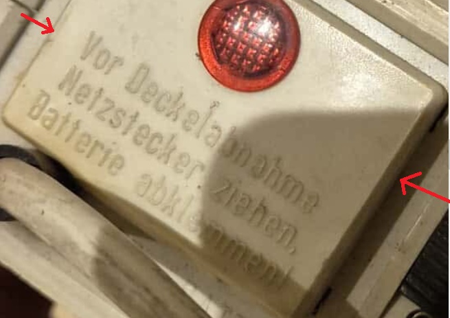

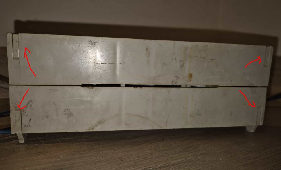

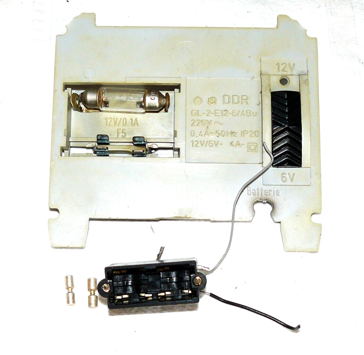

von Andrew T. (marsufant)
Die eingesetzen Kunststoffteile vorsichtig heraushebeln.
Markiert durhc rote Pfeile.
Dann kommt man an den Öffnungsmechanismus, und die beiden Gehäusehälften
lösen sich ohne allzu viel Kraft.

von Mario M. (thelonging)
Das sind Laschen an den Frontplatten. Wenn man daran hebelt, macht man
sie kaputt. Man muss die Halbschale aufspreizen, um den Deckel
abzubekommen.
