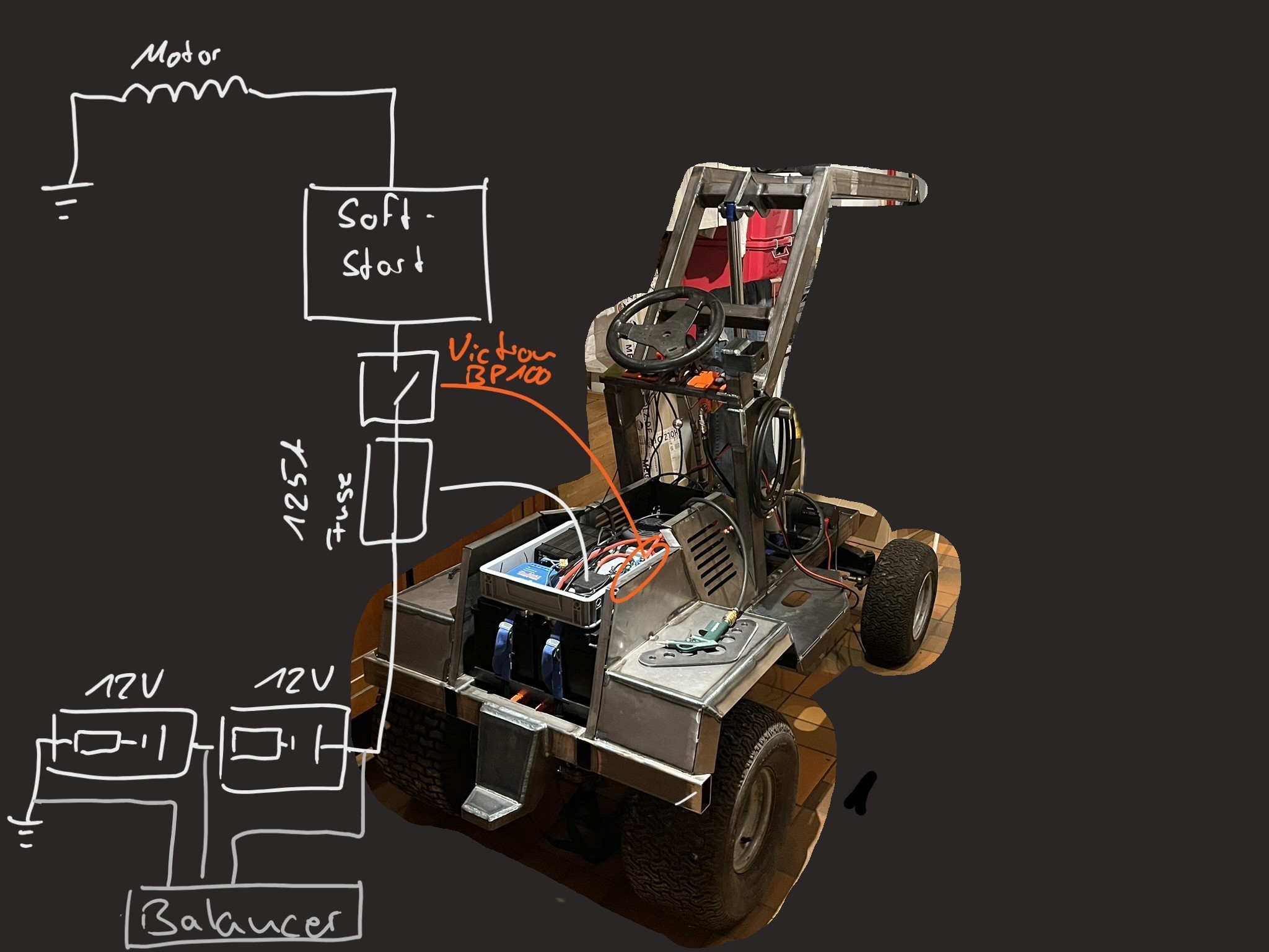

Moin zusammen,
ich bin mal wieder auf den guten Willen des Völkchens angewiesen, dass
in diesen Ecken des Internets zu finden ist.
Ich werde versuchen mein Problem in Breite und Tiefe darzustellen, ohne
meinen Beitrag zur Autobiografie zu machen.
Ich konnte mein Halbwissen schon vielfach erfolgreich anwenden und bin
in diesem Projekt mit einigen tausend Geldeinheiten auch schon viel zu
verstrickt um "den ganzen Blödsinn besser bleiben zu lassen"
--Amüsiert euch gerne, aber lasst es mich bitte nicht wissen :P
Im Grunde stellt sich mein Problem wie folgt dar:
Mit zwei 110Ah 12V AGM Batterien möchte ich ein kleines Fahrzeug Marke
Eigenbau versorgen und antreiben. Für den Antrieb habe ich aus der
KFZ-Verwertung ein Monument von einer Gleichstrommaschine ergattert -
wahrscheinlich ehem. hydraulik. Mir sind folgende Parameter bekannt:
24VDC Versorgungsspannung
1.7kw Leistung >> ca. 70A Strom bei Volllast, also lege ich alles auf
100A aus
Permanenterregt
S1 Betriebsmodus >> für Dauerbetrieb vorgesehen (!)
Dieser Motor treibt per kurzem Riemen einen hydrostatischen Wandler
("Getriebe") an, sodass der Motor dauerhaft bei Nenndrehzahl laufen und
trotzdem ein ENORMES Drehmoment auf den Boden bringen kann. (mein
Versuch eine komplizierte Motorsteuerung zu umgehen...) Hier Relevant:
der Motor läuft quasi lastfrei an.
Ein schlagartiger Anlauf (~600A?) - wenn auch von meinen Komponenten
verkraftbar - scheint mir aber eine sehr unschöne Lösung zulasten von
Sicherheit und Langlebigkeit.
Meine Recherche zu diesem Thema hat allerhand schöne Lösungen
hervorgebracht. Leider ist für diese Stromstärke die
Komponentenbeschaffung sehr mühsam.
Den Sanftanlauf könnte ich auf der positiven wie negativen Schiene in
Reihe zum Motor schalten. Die positive Seite ist bereits mit einer
entsprechenden KFZ "MAXI" Sicherung und einem Halbleiterbauteil (Victron
BP100) versehen, das als Hauptschalter / Notaus und Batterieüberwachung
dient.
Die Sanftanfahr-Schaltung ist also erst in zweiter Instanz geschaltet.
Somit muss sie die Kontakte nicht komplett trennen - also nicht wirklich
"schalten", sollte aber bedienerseitig keine weiteren Inputs benötigen
und den Motor selbstständig hochfahren sobald Spannung anliegt.
Wie würdet Ihr den Sanftanlauf umsetzen? Gibt es eine einfachere Lösung?
Die Batterieschaltung zwischen parallel und Reihe zu wechseln schließe
ich aus.
Bislang habe ich zwei Ideen, die beide noch nicht ausgereift sind:
1. Spannungsrampe mittels Power MOSFET
Ich würde versuchen ein geeignetes Mosfet (z.B. mehrere IXTH90P10P oder
IXFN520N075T2?) mit aktiver Kühlung und je nach P oder N an Plus oder
GND zu montieren und möglichst direkt mit einem Arduino und PWM zu
steuern. Also:
Victron schließt, Arduino bekommt Strom, fährt über das Mosfet eine
steile Rampe (1-2s) und lässt das Mosfet anschließend geschlossen. Mit
den 0.5-1V die über das Mosfet abfallen könnte ich wohl leben, ideal
wäre das aber nicht. Ich kann den im Datenblatt genannten Strömen aber
nicht ganz glauben, weil ich kiloweise Kupfer verbaut habe um den
Strömen gerecht zu werden und dann ein mosfet mit einem 2.6x0.56mm
dicken Beinchen das alles abkönnen soll? Wäre natürlich etwas rechnerei
mit den Ciss usw Kapazitäten um die richtige PWM-frequenz zu finden.
2. Anfahrwiderstand und Thyristor - mir offen gestanden sympathischer.
Ich würde den Widerstand (z.B. Widap 160144) so dimensionieren, dass
darüber 5-10V abfallen.
Ich bin mit den Nennwerten bei Widerständen nicht bewandert: Angegeben
wird wohl die höchste Leistung die der Widerstand selber umsetzen kann,
oder?
Das wären schon 200W resp. 600W - mehr ist wahrscheinlich einfach nicht
bezahlbar. Das gibt wahrscheinlich immer noch einen ordentlichen Ruck,
aber ist schonmal ein Anfang. Ein entsprechend dimensionierter Thyristor
würde den Widerstand dann nach ein paar Sekunden schlagartig oder auch
im PWM-Verfahren Logik-gesteuert überbrücken.

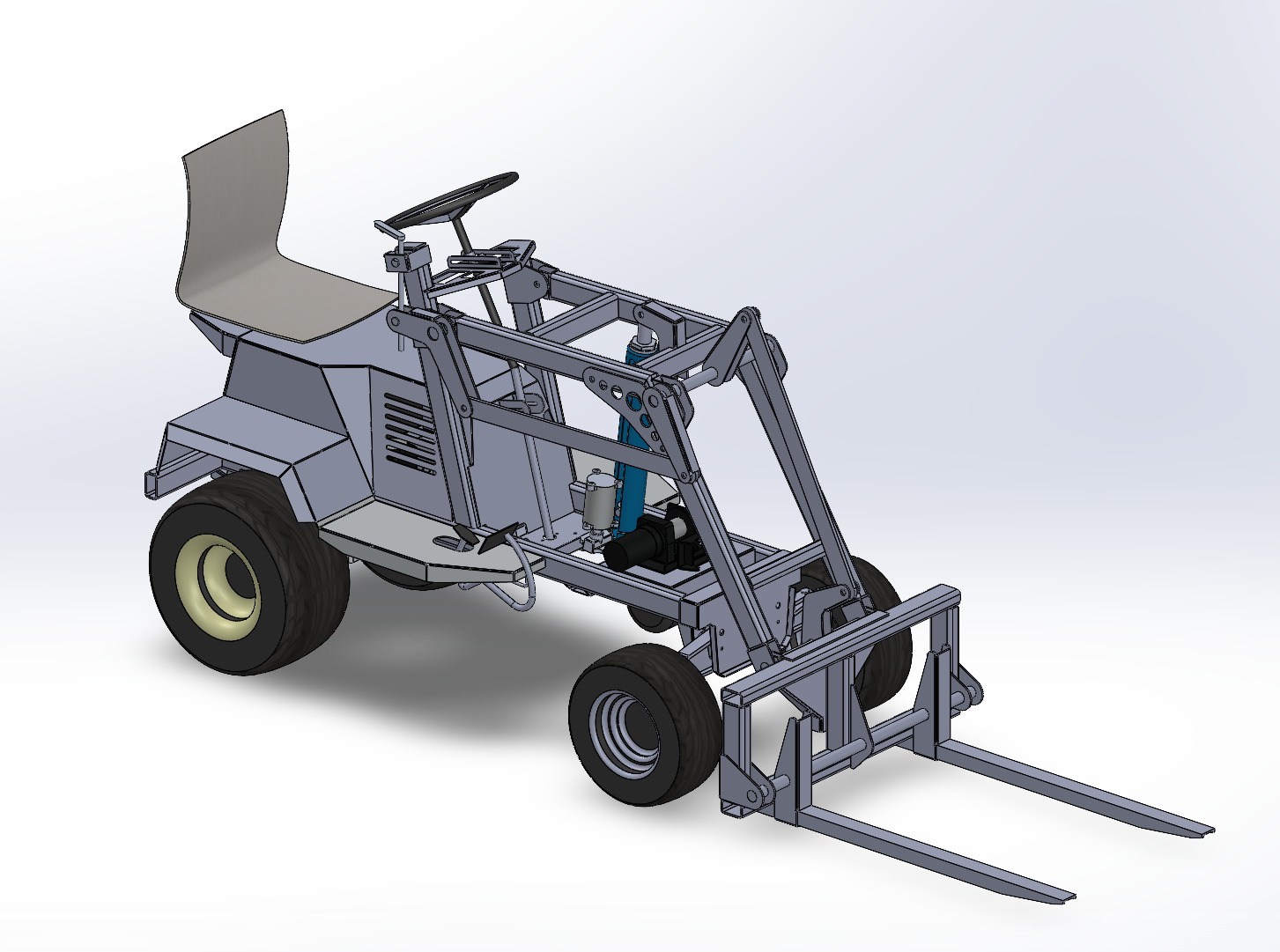

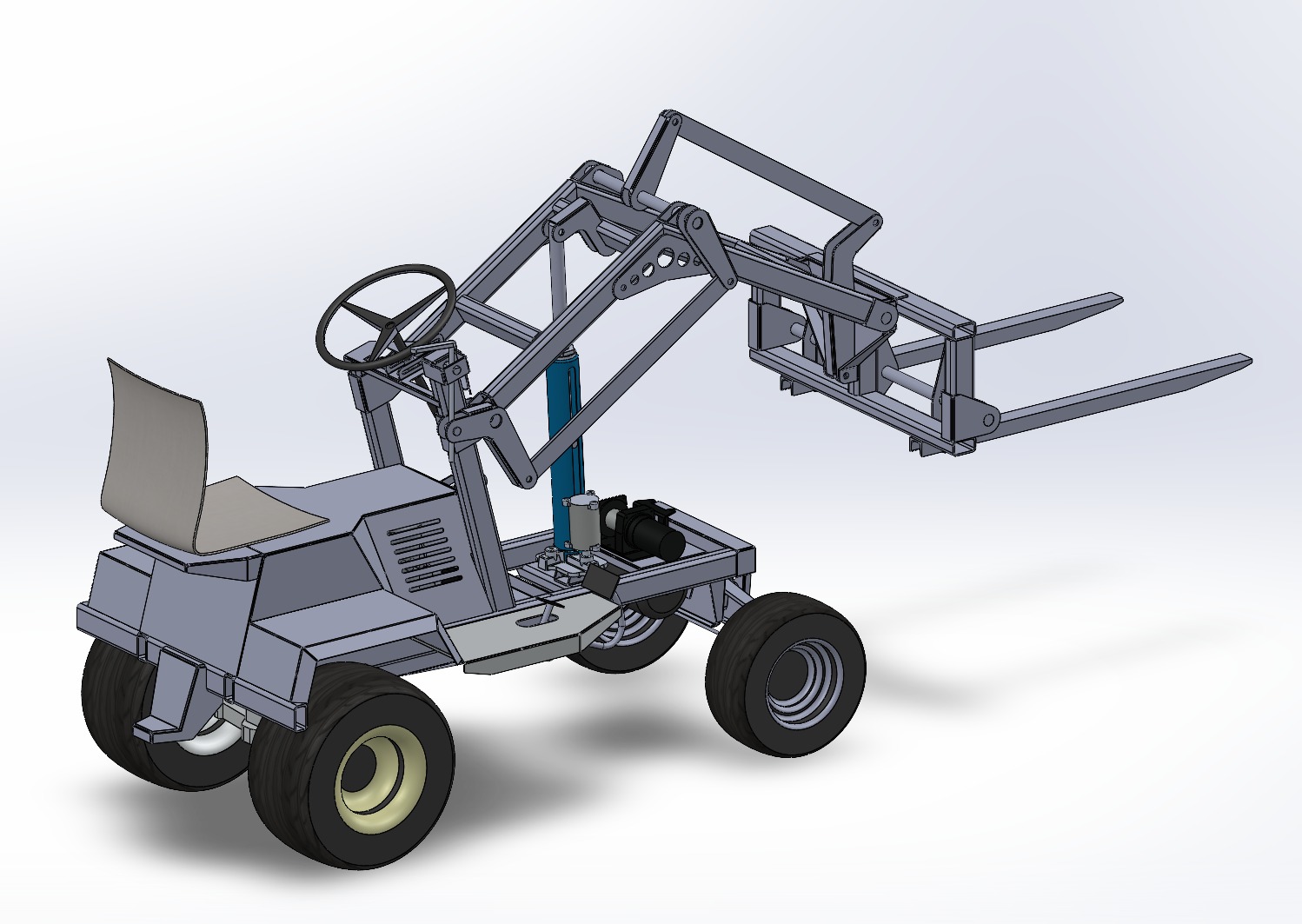

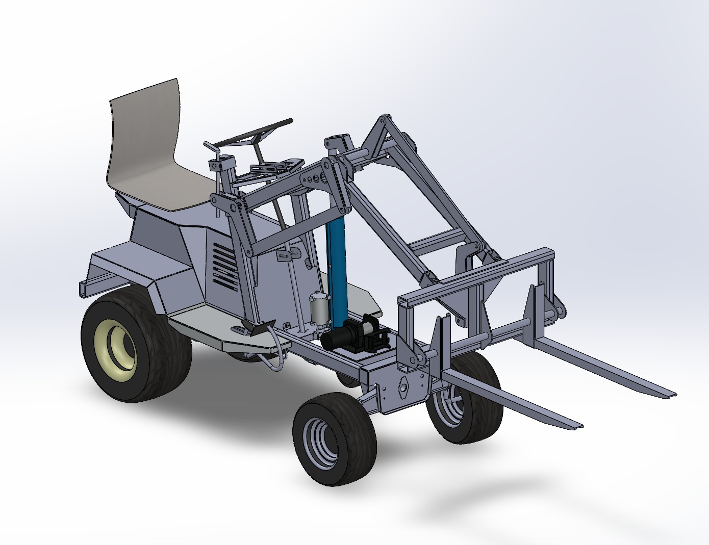

Einfach um etwas mehr Bezug zu schaffen lade ich ein paar Bilder vom
Projekt mit hoch. Falls es wen interessiert.
Alle Zusatzsysteme (Kompressor, Winde, Pneumatik, Hydraulik)
funktionieren bereits, zum Teil mit identischen Komponenten, das hier
ist wirklich ein letztes Detail.
Ich freue mich über konstruktiven Input :)
Beste Grüße aus dem Norden
Jann

Startwiderstand 0,5R und Zeitrelais, kein Thyristor, denn den musst du
aufwändig kühlen.
Es ist nicht übertrieben, wenn der Steller die 5-10 fache Stromstärke
des Motornennstroms verträgt. Im Anlauf macht so ein grosser DC-Motor
nicht viel Federlesens und zieht rücksichtslos Strom.

von H. H. (Gast)
Eher gut 100mOhm. Könnte man als Blechstreifen aus 1.4301 ausführen,
direkt an die Pole des Relais geschraubt.

von Jann S. (brutzel212)
Das ist eine sehr gute Idee!! Davon hab ich genug rumliegen und auch
wenn ich Sitzungen mit dem Taschenrechner nicht fürchte ist mit etwas
Flexibilität und alles was Kosten spart sehr lieb! Ich hätte den
Anlasswiderstand als
[math] R_start = \frac{R_i + R_m}{4} [\math]
berechnet wobei R_i der Innenwiderstand der Batterien und R_m der
kalt-ruhe Widerstand des Motors ist. Die "4" ist jetzt einfach mal für
20% eingesetzt
> aufwändig kühlen.
Guter Hinweis, Danke. Irgendwelche bezahlbaren Empfehlungen? Ich hatte
mir eigentlich vorgenommen Funken zu vermeiden (nicht, dass das wichtig
wäre), aber habe auch noch nie mit Thyristoren gearbeitet.

Jain. Was ich nicht erzählt habe, ist, dass das genannte BP100 Modul zu
intelligent / stur ist um zu machen was man ihm sagt. Es kann gem.
Datenblatt 800A kurzzeitig ab, aber der es erkennt beim beim Motorstart
nach eigener Aussage einen Kurzen und schließt einfach nicht. Wenn ich
den Riemen abnehme reicht es gerade so, dass es manchmal doch wie
Moin zusammen, ich habe das Problem inzwischen gelöst.
Ich überbrücke mein BP100 Element für den Motorstart mit einem
klassischen EMR und einen 0.1-Ohm 200W Drahtwiderstand. Ich habe also
einen zweiten tastenden Druckschalter, der das EMR schaltet, der Motor
läuft bei ca. 60% der Drehzahl an und während er läuft schalte ich das
BP100 und der Motor ist eingeschaltet.
Sobald man den Druckschalter loslässt öffnet das Relais wieder und das
BP100 kann das Batteriemanagement wie vorgesehen machen. Siehe Bild. Ich
nutze folgende Teile:
Zettler Electronics AZ979-1A-24D Kfz-Relais 24 V/DC 80 A 1 Schließer
Widap 160142 Draht-Widerstand 0.10 Ω im Gehäuse 200 W 5 %
Victron Energy BP-100 48V-100A
Der Widerstand wird merklich warm, man kann den Motor aber problemlos
~10s über den "Behelfsstromkreis" Betreiben
Vielen Dank für alle konstruktiven Vorschläge!
