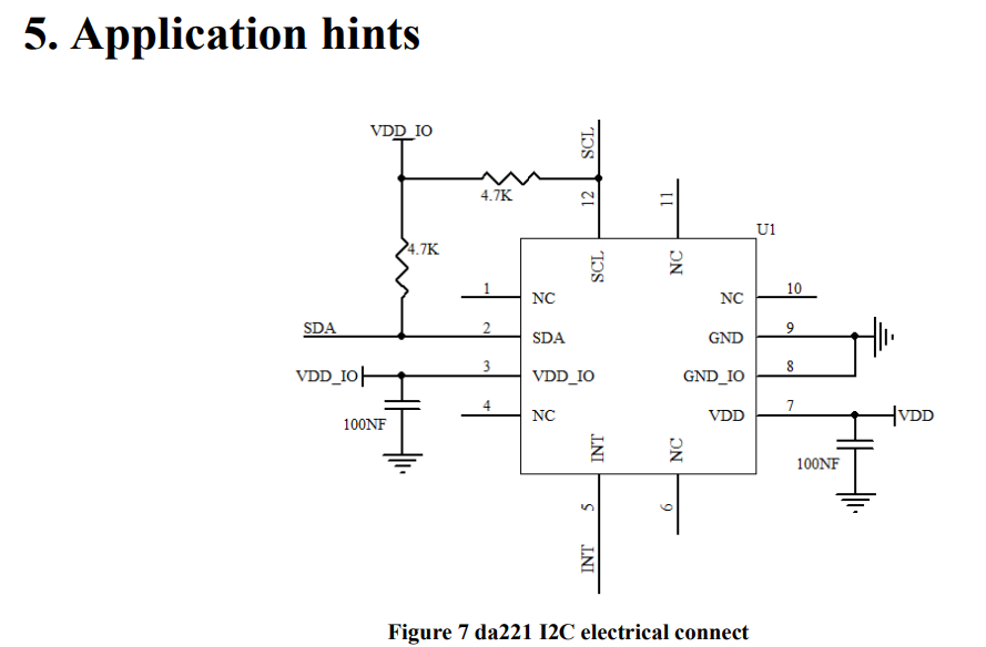

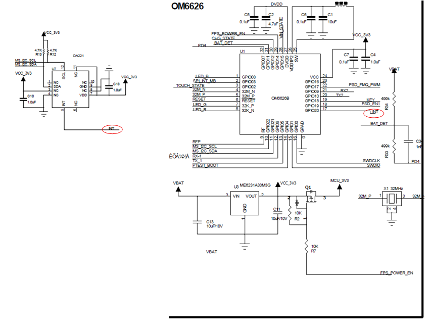

Warum ist VDD des Sensors mit 1µF und nicht mit 100nF wie in dem Datenblatt bestückt? Die Pins 3+4 sehen auch komisch aus.
Pin 3 ist nicht NC. Und Pin 4 ist NC ohne interne Verbindung. Ich denke, da sollte man mal insgesamt genau drauf schauen...

Wo ist der Pullup fuer die Interruptleitung? Falls nur der Pullup Widerstand der CPU verwendet wird, geht das wahrscheinlich, wenn die Interruptleitung nur auf der Platinen verlaeuft. Beim STM32 z.B. ist der interne Pullup > 20 kOhm und typisch 50 kOhm. Falls noch Verdrahtung bei der Interruptleitung mitspielt, wuerde ich extern einen Widerstand im kOhm Bereich einfuegen um robuster gegen Stoerungen zu werden.

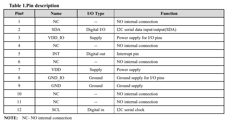

Beschaltung Pin3+4 passen nicht zum Datenblatt. Genauso wenig wie die Abblockkondensatoren.
Zuerst würde ich mal Pin4 abklemmen und schauen, ob sich etwas ändert.
Sorry, ich habe den Schaltplan 25.11.2025 14:24 nicht gesehen...

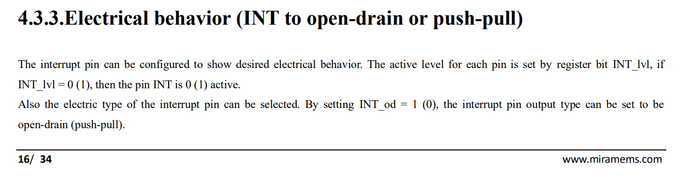

Laut DB ist der AUsgang auf PushPull oder OpenDrain konfigurierbar. Nach Reset ist der auf PP konfiguriert. Siehe 7.17. im obigen Datenblatt.
Wenn den dann aber jemand nach OD umkonfiguriert, dann ist der natürlcih sehr störempfindlich. Deshalb schrieb ich ja das mit dem "Messen am Interrupteingang des µC".

Ist der Interrupt Ausgang des Sensor Push/Pull? Hängt der Interrupt Eingang mit statischer Restladung in der Luft?

Ich schaue mir gerade den Schaltplan nochmal an und natuerlich gibt es fuer den I2C bus keine Testpunkte... clever.
Schaue mir morgen das PCB an, eventuell kann ich I2C an den Pull Up Widerstaenden abzapfen. Habe so ein Digilent Analog Teil , das kann I2C decodieren.
Mit Sicherheit. Selbst bei SMD hat das bei mir seither immer gut gereicht. Dann nimmst du gleich noch die ISR Leitung dazu beim aufzeichnen. Also gerade Mal 3 Kanäle.
mit dem Picoscope (oder sonst einem LA) auch noch den Datenverkehr auf dem I2C-Bus.
Für I2C reicht selbst so ein 4€ Low Cost Logicanalyzer mit dem Cypress Chip drauf (24MSPS@8Ch). Oder ein Raspberry Pi Pico Board (ab 1,70€ bei Ali) mit dem Gusmanb Logicanalyzer (200MSPS@24Ch). Oder wenn ihr euch richtig in Unkosten stützen wollt ein vor kurzem rausgekommener Slogic16u3 für 70€ (800MSPS@4Ch). Geht scheinbar alles mit einem Sigrok Ableger.

Wie sieht denn die Leiterplatte aus?
Es gibt da das, was ich gehässig als "aufgeräumtes Design" bezeichne: Chips in der einen Ecke, Kondensatoren in der anderen.
Grade bei Schaltungen die analoge und digitale Komponenten haben (und die hat der Sensor intern), muss man aufpassen wo die Leitungen für Masse und Versrogungsspannung lang gehen und wo genau welche Kondensatoren sitzen.
Wir haben grad das Design eines Photoverstärkers hinter uns, der hat bis zu 10^8 Verstärkung, da muss man schon genau hin sehen was wo ist. Da hatten wir auch einen Denkfehler im Layout der Masse, der uns dann richtig Ärger gemacht hat.
Danke.... Kondesnatoren sind ganz nah am Sensor.
Wir haben 4 Samples wo wir alls NC Pins entfernt haben. 2 Samples ohne Gehaeuse liefen ohne seltsame Interrupts. 2 Samples im Gehaeuse erzeugten alle 2 zwei Stunden einen seltsamen Interrupts.
Danke.... Kondensatoren sind ganz nah am Sensor.
