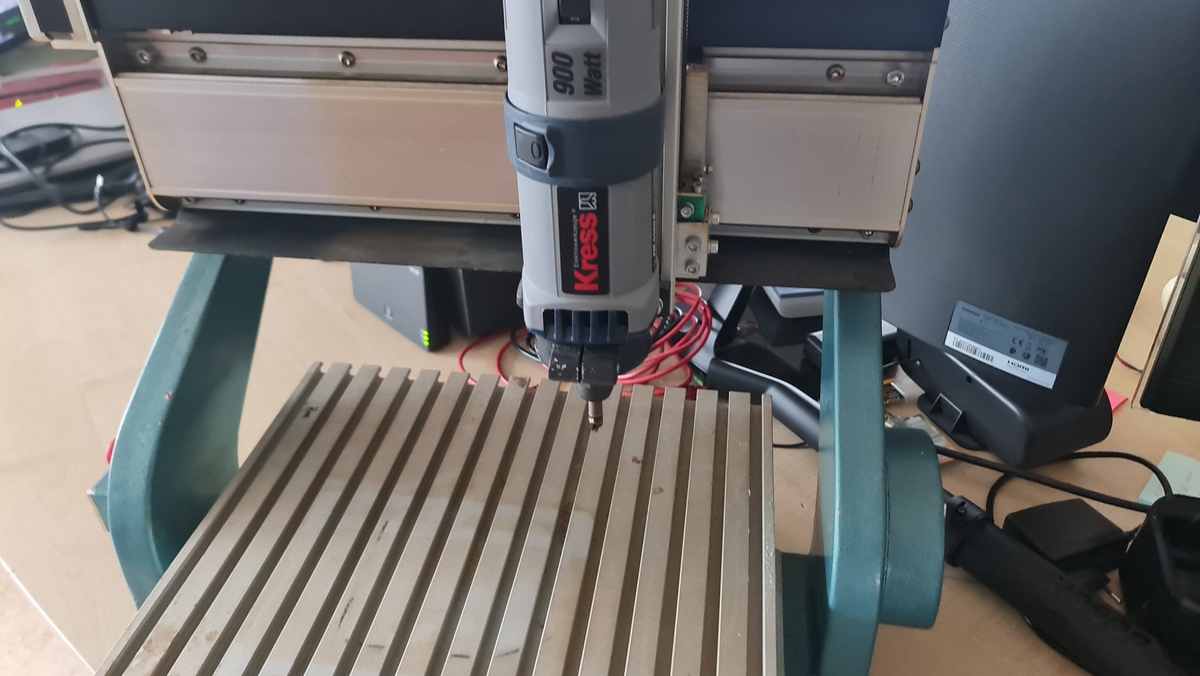

Zu meinem Problem. Ein Freund bat mich mir seine CNC-Fräse anzuschauen,
die nicht mehr lief. Die Fräse ist ca. 20 Jahre alt (oder älter) und
trägt den Aufdruck "TG" In der Software CNCGraf, die unter XP läuft wird
sie als TCGer benannt. Mehr Infos habe ich leider nicht zum Hersteller.

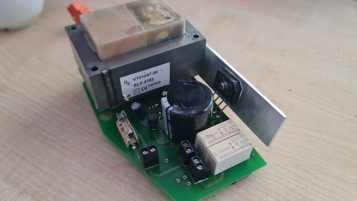

Ich habe die Elektronik geöffnet und festgestellt, dass eine
Feinsicherung defekt war, die sich auf der gleichen Platine wie der
Trafo befand.
Ich habe diese dann ausgetauscht, alles wieder angeschlossen und
eingeschaltet, mit dem Ergebnis, dass nach einem kurzen Brummen
Qualmwolken aufstiegen. Diese kamen vom Trafo, der auch sichtliche
Hitzeschäden aufweist.

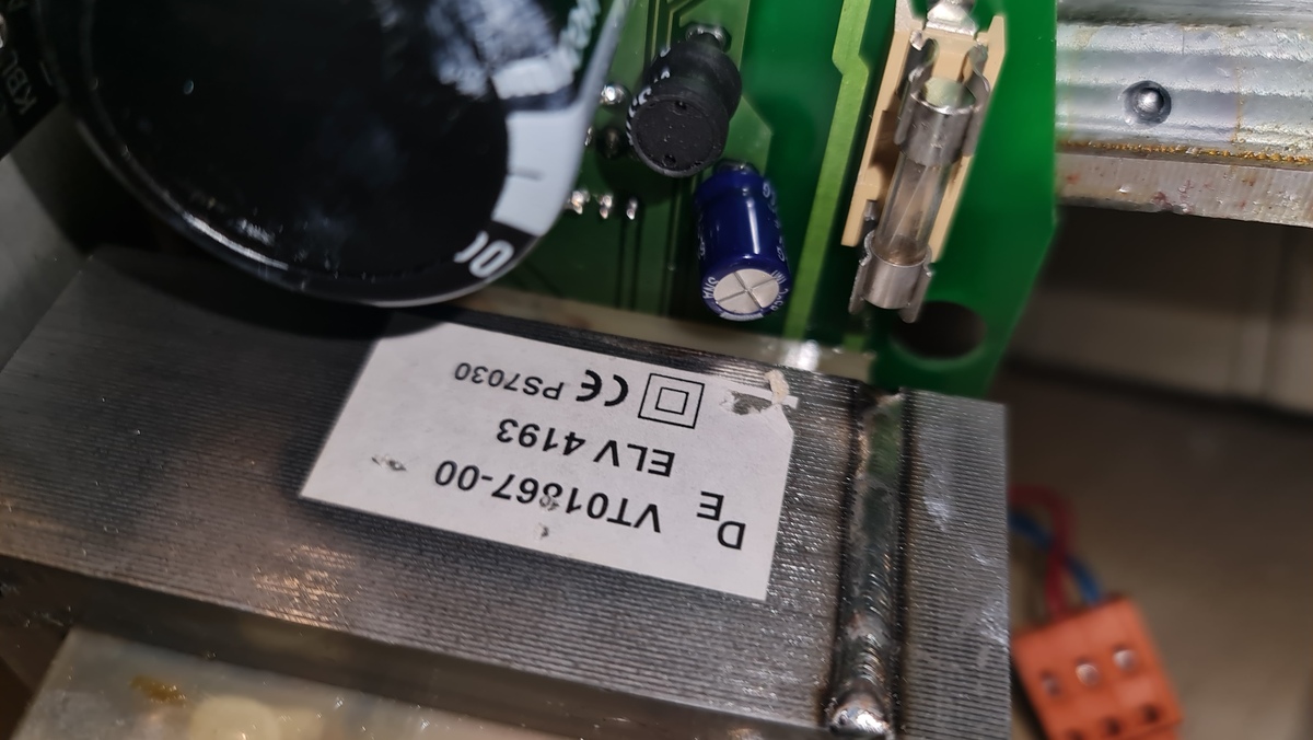

Leider finde ich keinerlei Informationen zu dem Trafo. Mit den
Informationen, die auf einem kleinen Zettel an der Seite des Trafos
stehen: VT01867-00 und ELV 4193 konnte ich selbst nach stundenlanger
Recherche nichts finden. Kann jemand anhand der Bilder sagen, was das
für ein Trafo ist? Macht es überhaupt Sinn den zu wechseln, ohne den
Grund für das Abrauchen zu kennen?

von Rüdiger B. (rbruns)
Dann nehme die Last vom abgesicherten Kreis und probiere es nochmal.
Vorher noch den Gleichrichter messen.

von Heiner B. (karadur)
Zeig mal die Unterseite der Leiterplatte.
PS7030 war ein Netzteil von ELV aus der Zeit.
Aus dem PS7030 stammt wohl der Trafo 24v 2A:
https://media.elv.com/file/1990_01_10_labornetzteile.pdf
evt. hat der Trafo auch 30V.

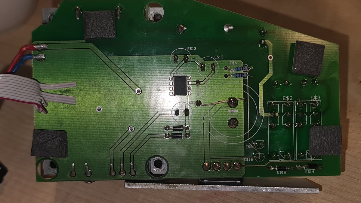

von Michael (michelausl)
anbei ein Bild der Unterseite der Platine.

Da wäre ein 30V/3A Trafo drin, mit zwei weiteren Wicklungen zu je
9V/0,5A.
von Michael B. (laberkopp)
Ekelig. Ein Ausgang 18V~ mit ca. 2.5A, ein Ausgang mit bipolaren
+/-irgendwas per Zweiweggleichrichtung die dann per Schaltregler MC34063
auf vermutlich 5V runtergesetzt werden.
Ich würde es gegen ein 24V= Schaltnetzteil ersetzen und ein 24V auf 5V
step down Modul. Bleiben 2 Relais.

von Dieter W. (dds5)
Das Netzteil und der Ersatztrafo liegen jetzt vor mir auf dem Tisch und
ich finde wenig Positives.
Die Dimensionierung des Trafos ist absolut bescheiden.
Schon bei (den damaligen) 220V hat er 400mA Leerlaufstrom und 8W
Verluste, bei 230V sind es 500mA und 10W. Das ist allerdings Sache von
elv.
Bei der Bestückung wurden 2 Dioden vertauscht so dass eine 1N4002 als
Freilaufdiode am Schaltregler LM2574 gelandet ist und die Schottky SR130
macht zusammen mit einer 1N4002 ihren Job als Mittelpunktgleichrichter.
Ob die Überlastung des Trafos durch einen defekten Gleichrichter oder
externen Einfluss entstand ist nicht mehr nachvollziehbar. Der Stoplack
auf den Leiterbahnen vom Trafo zum Gleichrichter zeigt deutliche Spuren
von starker Erwärmung und aus dem Gehäuse des KBU 801 Gleichrichters ist
Lötzinn ausgetreten. Alle 4 Diodenstrecken sind erstaunlicherweise aber
noch in Ordnung.
