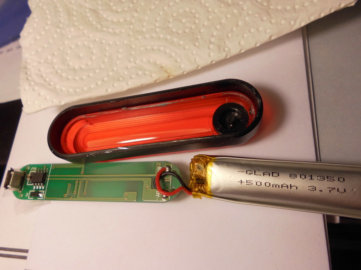

Hallo allerseits,
mir ist gestern das Fahrrad-Rücklicht aus Unachtsamkeit aus dem
Fahrradkorb gefallen und natürlich hart auf dem Boden aufgeschlagen.
Wenn das Fahrrad abgestellt ist, lasse ich keine Lichter dran. Danach
wollte es nicht mehr leuchten. Was noch funktioniert, ist die LED zur
Ladekontrolle, wenn man über USB-Kabel ein Steckernetzgerät anschließt.
Die Folie um den  Akku wirkt aufgeblasen, innen befindet sich noch
irgend eine Elektronik und es lassen sich etwas mehr als 4 Volt am Akku
messen ohne jede Last. Die Platine mit der Lupe betrachtet zeigt keine
Auffälligkeiten.

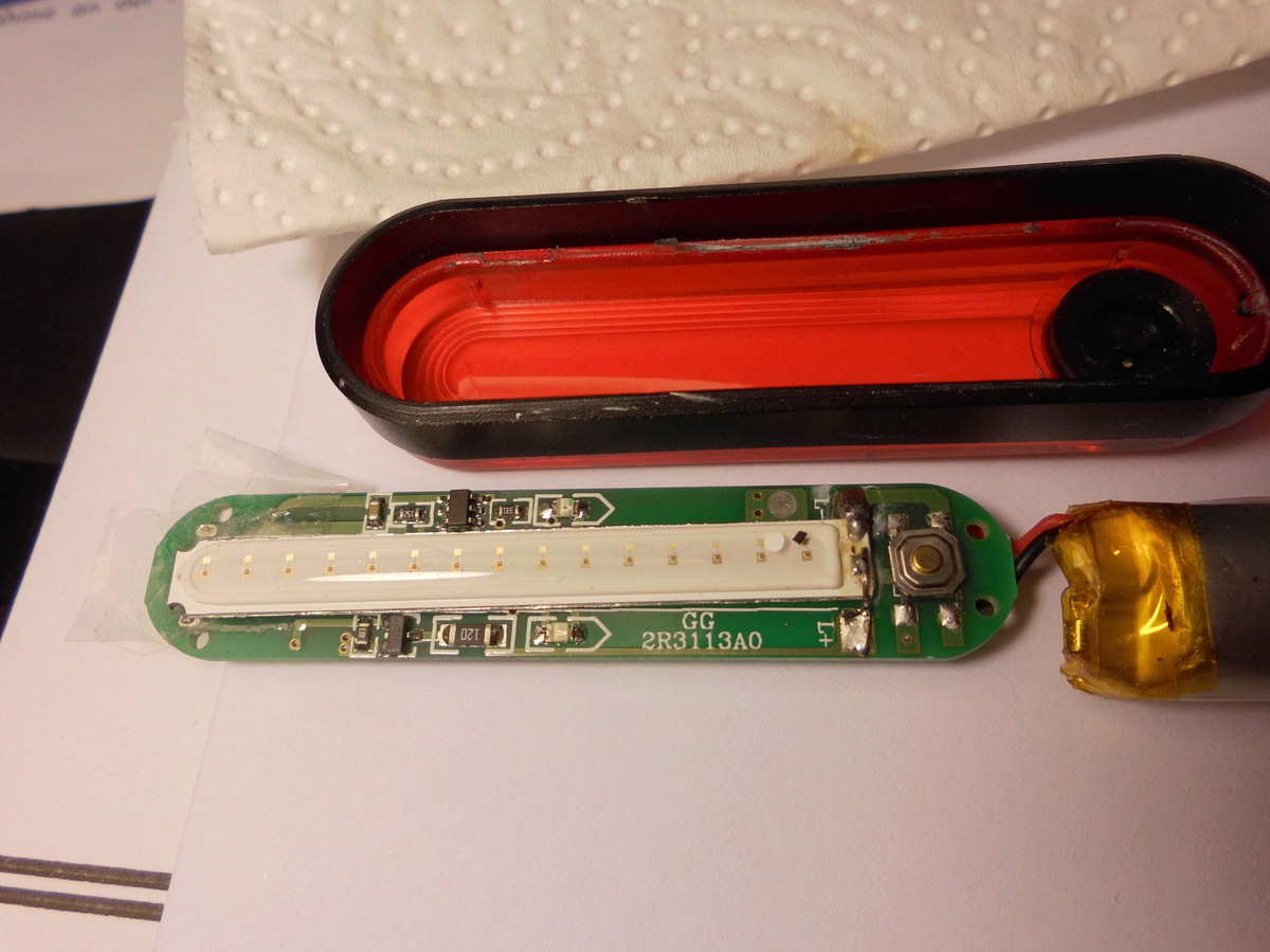

Das Tesafilm habe ich nach dem Öffnen des Gehäuses aufgeklebt, weil
unter der metallenen Platte, die die LED-Reihe trägt, sich direkt offen
die Drähte der USB-Buchse befinden. Da war also keine Isolierung
dazwischen, bisher im Fahrbetrieb gab es aber keine Ausfälle aufgrund
der Erschütterungen.
Hat jemand eine Idee zur Reparaturmöglichkeit, außer entsorgen und neu
kaufen?

Wie Frank schon schreibt: sukzessive nachmessen. Vielleicht gleich noch
einen Schaltplan dabei aufnehmen.
Aber der Akku sieht in der Tat nicht mehr OK aus.
Das Einfachste wäre erstmal alles nachzulöten.
Dann:
Was ist das für ein schwarzes Teil rechts am LED-Streifen?
Der Akku wäre auch eine schöne Möglichkeit,
um den mit nem Vape-Akku zu tauschen.

Für mich sieht das nach gebrochener Lötstelle aus.
von René H. (mumpel)
Könnte der Akku sein. Dann sofort entsorgen, bevor er Dir die Wohnung
abfackelt.

von Michael B. (laberkopp)
Also der Akku ist schon mal kaputt und das hat nichts mit dem
Runterfallen zu tun. Den musst du sowieso ersetzen wenn du noch länger
Freude an der Lampe haben willst. Stell dich also auf die Investition
ein.
Du kannst mal zwischen L+ und L- messen wenn das Licht eingeschaltet
ist. Liegt Spannung an, sind die LED kaputt und die kannst du nicht
reparieren, fehlt dort Spannung lege mal probehalber eine aus einem 5V
Netzteil mit (100 Ohm) Vorwiderstand an. Leuchten die LED dann, ist was
auf der Platine kaputt, und zwar nicht elektrisch (durchgebranntes
Bauteil)  sondern mechanisch (abgerissene Lötstelle).
Es würde mich nicht wundern wenn es genau der Draht an L+ ist.

Ist aber egal, der TE sollte sinnvollerweise seinen Akku ersetzen und
dann schauen, ob er irgendeine gerissene Lötstelle findet.

von Frank O. (frank_o)
Ich habe das gerade kopiert und in einem anderen Programm sehr stark
vergrößert. Das sieht tatsächlich so aus und wäre naheliegend, wenn der
Akku wirklich noch Strom liefert. Außerdem sieht der Draht so nach

Also gut, dann bin ich schon ein Stück weiter. Der Akku ist immer noch
in der Lage, eine 6V/0,6W Fahrradrücklicht-Glühlampe zum leuchten zu
bringen. Nur kurz dran gehalten, da ich anders nicht kontaktieren kann.
Mehrfach habe ich mittels 10-fach-Lupe das Innenleben angeschaut.
Halte ich eine grüne LED zwischen Akku+ und L+ an der roten LED-Leiste,
leuchten die roten LEDs schön hell. Da ist wohl nichts unterbrochen.
Ich habe noch nicht mit der Tastkopfspitze des Oszilloskops darin
herumgestochert, um vielleicht irgendwelche Signale zu entdecken, zumal
ich für SMD keine Ausstattung habe. Demnächt ist das Oszi dran.
Vielleicht finde ich den Transistor, der als letztes Glied die LED
schaltet.
Ich vermute immer noch, daß die metallene Trägerplatte der LEDs zu
umliegenden SMD-Teilen einen Kurzschluß verursacht hat.

Nun, vor einigen Jahren mußte meine kleine Elektronikwelt leider eine
volle Implosion erleiden und steht momentan immer noch vor der
Expansion, die ich mir immer gewünscht habe, bei der z.B. meine drei
5xxer TEK-Oszilloskope wieder benutzbar aufgestellt werden können und im
Winter schön das Zimmer beheizen dürfen.
Frank O. schrieb:
> Wenn wir jetzt die Löhne und Stunden aus dem Thread zusammen rechnen,
> dann ist diese Lampe schon jetzt unbezahlbar.
Wie so oft bei Hobby-Themen geht es um den Gewinn an Erkenntnis und um
das Erfolgserlebnis, wenn es dann trotz aller Widrigkeiten doch wieder
geht. Neu kaufen wäre zu einfach bei einem Konsumgut, das nicht
reparaturfreundlich gebaut ist.
Immerhin gibt es noch viel bessere Lampen als Frontscheinwerfer und wenn
jemand seine B&M >100€ Akkulampe aufgrund gewonnener Erkenntnisse wieder
repareiren kann, ist das doch eine ganz tolle Sache.
Also weißt du, dass dieses LED Gebilde noch geht.
Obwohl die grüne LED an Stelle eines Vorwiderstandes grober Unfug ist
und zu Zerstörungen hätte führen können.
Nun ist also die Frage, warum Akku+ und L+ von der Elektronik in der
Lampe nicht verbunden werden. Wie gesagt, defekte elektronische Bauteile
sind unwahrscheinlich. Eher defekte Lötstellen, also mechanische
Schäden.
Alles nachlöten in der Gegend mit gut viel Flussmottel.
Ob sich die Reparatur lohnt wenn man sowieso den Akku wechseln muss ?
von J. T. (chaoskind)
Wenn die Reparatur sich nicht lohnt, muss man den Akku wohl auch nicht
wechseln. Wenn man den Akku sowieso wechseln muss, sollte sich die
Reparatur lohnen....
