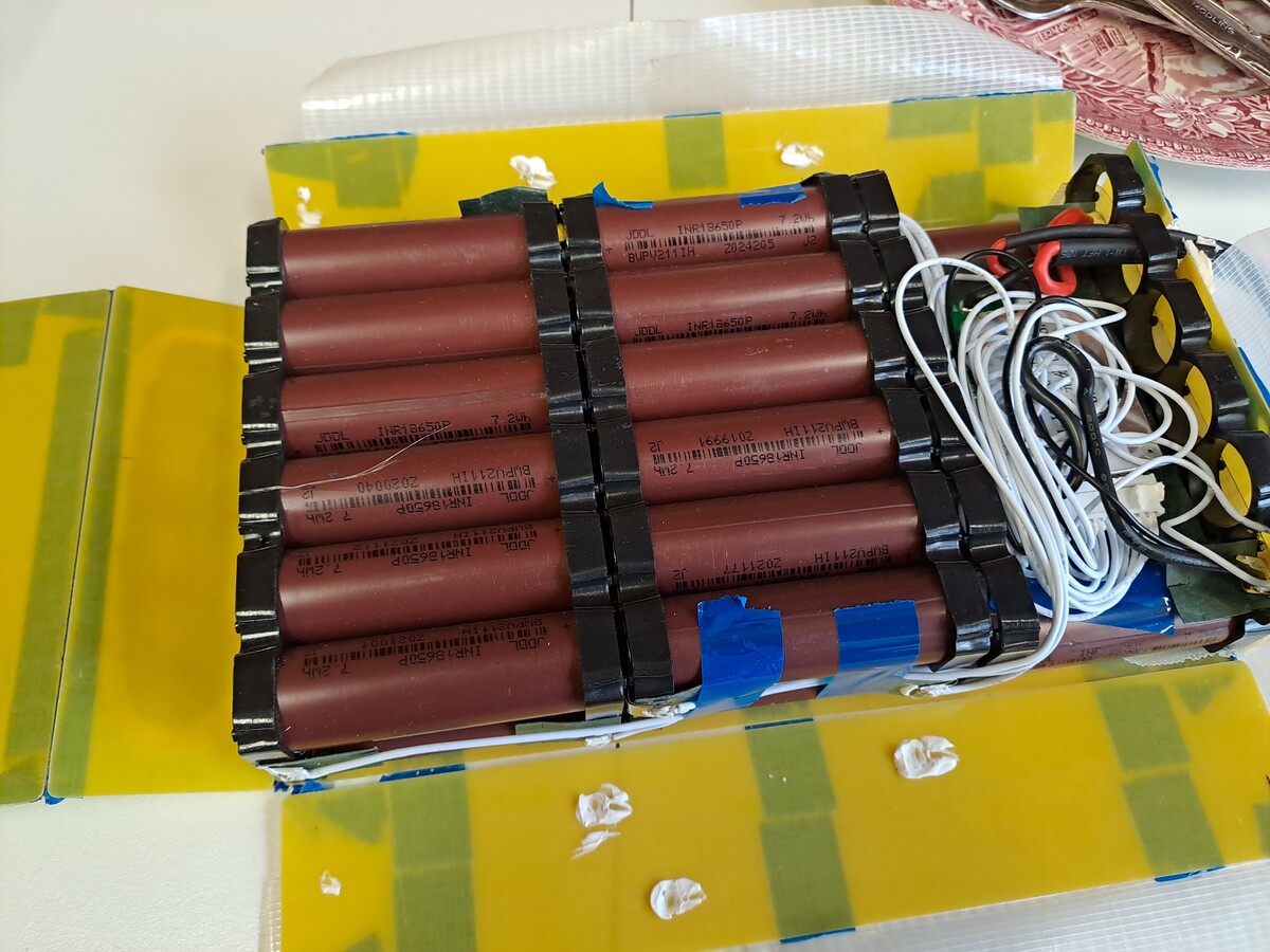

Ich suche für diesen Elektroroller
https://moebelix.a.bigcontent.io/v1/static/PIijGV0MGIfEzlU58CHmDAXw/bedienungsanleitung.pdf
den richtigen Ersatz-Akku.
Aber alle sind sehr lang. Meiner hier ist 11,5cm breit, 2
Zellen-Durchmesser hoch und 20cm lang. Etwas kürzer, dafür breiter.
Könnt Ihr mir vielleicht sagen, welcher Akku in diesen Roller
hineingehört?
Der Akku hat 36V Nennspannung und enthält 18 Zellen mit 7,2Wh je Zelle
und mit BMS.
LG, Schlaumy

Schlaumy W. schrieb:
> enthält 18 Zellen
Ich sehe 30 Zellen.
Das sind normale 18650er LiIon-Zellen.
30 sind plausibler als 18, damit da 36V rauskommen, wäre ein Vielfaches
von 10 (10 Zellen in Reihe und jeweils drei parallel) sinnvoll.
Allerdings scheint das Ding ganz schön schwachbrüstig zu sein. Bessere
eScooter haben so 500Wh. Wenn man weniger Kapazität einsetzt, um Zellen
zu sparen, schießt man sich doppelt ins Knie. Man braucht zwar weniger
Zellen, allerdings muss man dann Hochstrom-Zellen nehmen, damit die den
nötigen Entladestrom schaffen - aber diese haben dann nochmal weniger
Kapazität als Zellen mit niedrigerem Entladestrom.
Edit:
Bist Du sicher, daß das ein originaler Akku ist?
Die Zellhalter sehen aus wie 3D-gedruckt.
von H. H. (Gast)
Ben B. schrieb:
> originaler Akku
Ganz sicher nicht. Das Gehäuse ist ja aus FR4-Zuschnitten und mit
Klebeband zusammengehalten.
> und mit Klebeband zusammengehalten.
Das ist einigermaßen normal, ist halt nur ein China-Bomber. Der weiße
Kleber, der beim Einpacken die Balancer-Kabel halten soll, ist auch noch
da. Das Klebeband ist aber wirklich verdächtig, normalerweise sind die
Dinger eingeschlumpft, also kein echter Schrumpfschlauch, sondern diese
komische Plastik-Folie, die sich bei Erwärmung zusammenzieht.

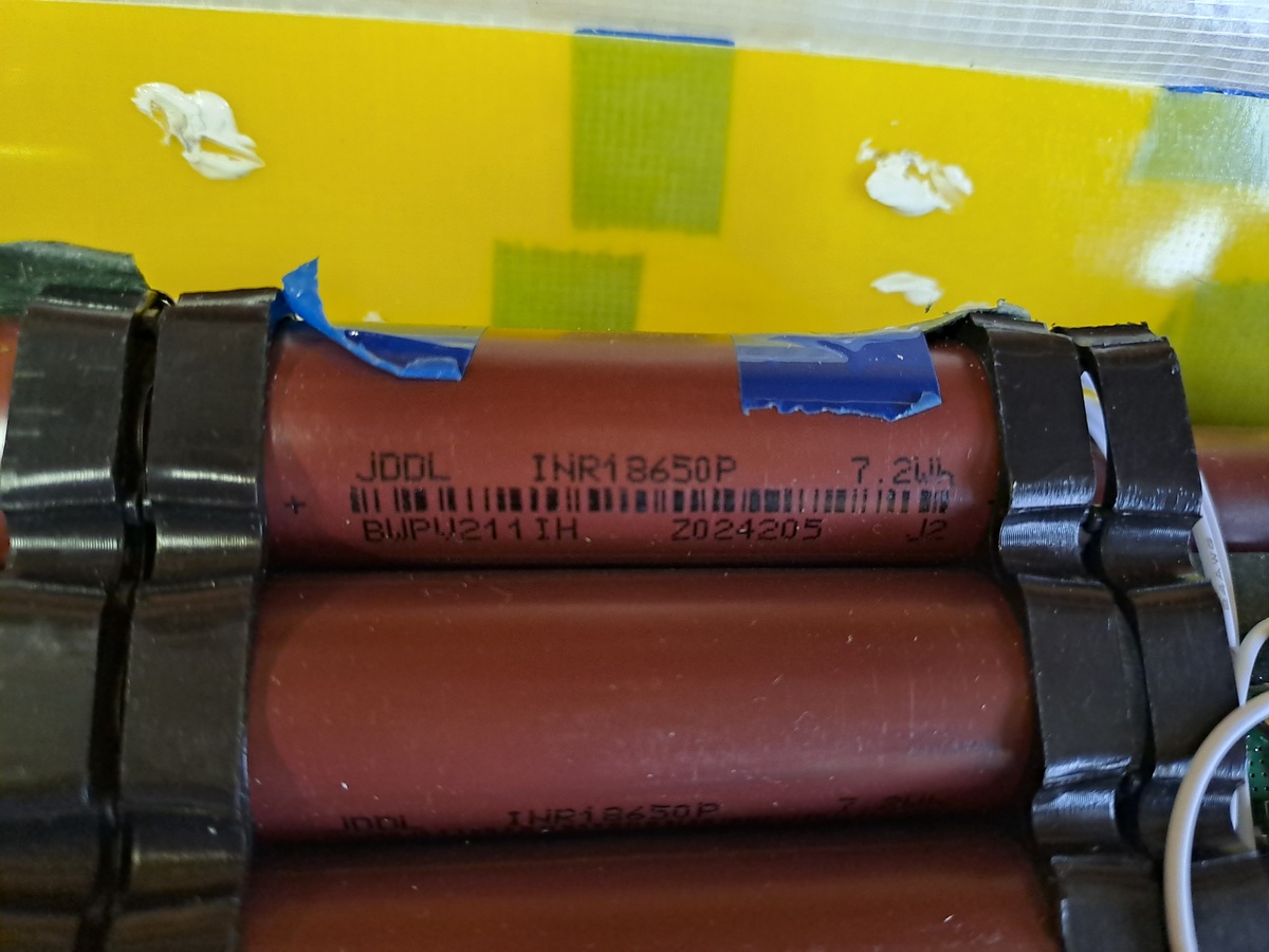

> hineingehört
Da du ihn schon auseinander gebaut hast, möchtest du wohl die Zellen
einzeln ersetzen und nicht ein kompletten Akkupack zum Wucherpreis
"teurer als den Roller" beziehen.
Kluge Entscheidung.
INR18650 steht drauf und gibt es reichlich, von Samsung und anderen,
aber du kannst auch andere 18650 Zellen ohne Schutzschaltung kaufen wenn
es billigst werden soll.
Das Problem ist das Verlöten/Verschweissen der Zellen, du brauchst
entweder welche mit aufgeschweissten Blechstreifen zum verlöten, oder
ein geeignetes Schweissgerät für (dickere) Hiluminstreifen.
Oder du lässt dir einen Akku konfektionieren.
von Schlaumy W. (schlaumy)
Oh Gott, ja! Danke! Es sind 30 Zellen!
Aber es sind immer 3 parallel zusammengehängt. Daher 10x3,6V = 36V.
10S3P - jetzt verstehe ich diese Beschriftung.
Der gezeigte Akku ist der Original-Akku. Ich habe ihn aufgemacht, weil
ich dachte, ich könnte die defekten Zellen eruieren. Aber ohne
entsprechende künstliche Last habe ich da keine Chance. Außen war er mit
einem riesigen Schrumpfschlauch verpackt. Innen drinnen dann mit diesen
Plastikplatten und Isolierband.
