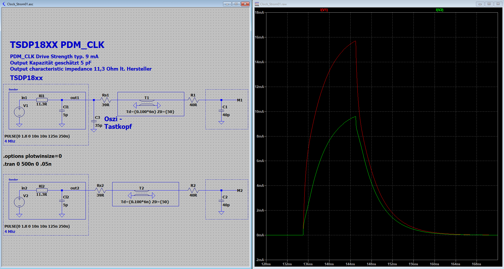

es geht um den TDSP18XX, ein High-Fidelity Octal PDM to Linear PCM
Converter. Er versorgt die Mikrofone mit einem 4 MHz Takt. Leider ist
zur Steilheit der Takt-Flanken keine Angaben gemacht worden.
Eine Messung mit dem Oszi ergab bei 1,8 Vdd 10 ns Steigzeit. Der
Tastkopf hat beim Teilungsfaktor X10 eine Anstiegszeit von 1,4 ns und 15
pF. Durch die Kompensation des Tastkopfes kommen noch 20 pF hinzu.
Ich habe in der Simulation einmal den Strom der Takt-Spannungsquelle mit
und ohne Oszi - Kapazität dargestellt.
Im Datenblatt des TDSP18XX ist die PDM_CLK Drive Strength mit typ. 9 mA
angegeben. In der Simulation erreicht man schon ohne Tastkopf Kapazität
9,7 mA. Mit Tastkopf sind es 15,7 mA.
Man sollte meinen das nach 9 mA zumindest die Steilheit vermindert wird.
Leider gibt es für den TDSP18XX kein IBIS Modell. Dann könnte man sich
die Daten daraus holen.
Der TDSP18XX selber wird mit einem Takt bis zu 49 MHz versorgt. Also
könnte man annehmen das er bei 4 MHz auch ziemlich flott sein könnte.
Bei den LVS und AVC Bus-Transceiver wird der Begriff "Drive Strength"
nicht verwendet. Dort gibt es nur einen Output clamp current. Wie
verhält sich dagegen "Drive Strength"?
mfg Klaus

von Klaus R. (klara)
Benedikt H. schrieb:
> Wieviel Unterschied es dann macht ist vorher nicht so einfach zu sagen,
> aber das gemessene Ergebnis dürfte dann näher an der Realität sein, weil
> weniger kapazitive Belastung.
Ich habe die Kapazität des Tastkopfes tatsächlich auch ausgemessen und
komme tatsächlich in den Bereich von 35 pF. Je nach Kompensation sind es
gut 10 pF weniger oder 20 pF mehr.
Aber die zusätzliche Kapazitive Belastung wirkt sich auf die Steilheit
in der Simulation kaum aus. Die Messung erfolgt ja direkt am Output des
IC, noch vor der Serienterminierung.
Ein LVS Bus-Transceiver hat eine Strombegrenzung (Output clamp current).
Der liegt bei 50 mA.
Wenn der TDSP18XX bei 9 mA ebenfalls anfängt zu begrenzen, dann würde
die Flanke merklich flacher werden.
Eigentlich ist eine Steigzeit von 10 ns @ 1,8 V schon recht langsam,
wenn man bedenkt das der im Clock-Input bis zu 49 MHz mitmacht. Also, es
wird schon schnelle Technologie verwendet. Warum sollte der Clock -
Output dann so langsam sein?
mfg klaus
Andreas S. schrieb:
> Im einfachsten
> Fall hingegen schleift man das Taktsignal einfach von Mikrofon zu
> Mikrofon durch und schließt das Leitungsende dann mit einem RC-Glied ab,
> um Reflektionen zu reduzieren.
Du hast das Problem schon im Kern erkannt. Auf 100 mm läuft da in der
Tat schon etwas. Aber ich bin mir nicht sicher wie nahe wir schon am
Grenzbereich liegen.
Bei 10 ns Steigzeit haben wir eine Bandbreite von 35 MHz und die
Wellenphänomene fangen mit FR-4 STD bei 450 mm an sich bemerkbar zu
machen.
(siehe Saturn PCB Tookit V8.40, kostenlos & gut!)
Ja, das RC-Glied hilft etwas bis zu einer gewissen Länge. Aber nur das
letzte Mikro bekommt die fast volle Steilheit mit und das erste Mikro
die schlechteste Steilheit. Und dann genügt es nicht mehr für die
Ansprüche des Mikros.
Der LMK1C1108A ist ja wirklich ein Hammer. Mir würde vermutlich ein LVC
Bus-Transceiver mit einem Kanal schon genügen. Kannst Du da was
empehlen?
mfg Klaus
Andreas S. schrieb:
> Welches konkrete Problem willst Du überhaupt durch die Messung
> untersuchen?
Ich erreiche mit einer Steigzeit von 10 ns nicht für alle Mikros die
Mideststeilheit. Bei 100 mm Leiterlänge geht es gerade noch. Aber selbst
hier wird in der Simulation schon der Strom von 9 mA erreicht. Und wenn
man an die Toleranzen denkt, ist das eigentlich schon zu unsicher.
mfg Klaus
Andreas S. schrieb:
> Wie lang wäre denn bei Dir eine durchgeschleifte Taktleitung?
Mindestens 600 mm. Da können noch 100 mm dazukommen.
Andreas S. schrieb:
> Warum sollte die Flankensteilheit bei zunehmender Länge besser werden?
Wegen der rücklaufenden Welle. Daran hatte ich zuvor auch nicht dran
gedacht. Vom Sender aus gesehen ist hinter der Serienterminierung die
Steigung noch schlechter als beim ersten Micro. Ich meine, gewöhnlich
interessiert dieser Punukt der Leitung nicht, sondern wichtig ist nur
der Empfänger am Ende der Leitung.
Andreas S. schrieb:
> Und welche Ansprüche hat denn das konkrete Mikrofon?
Beim SPH0641LU4H-1 gibt man Tedge mit 3 ns Risetime an. Die wird bei 100
mm nur knapp erreicht.
Andreas S. schrieb:
> Ich habe neulich zwei IDT74FCT38075 eingesetzt, um einen 24 MHz-Takt und
> einen 50 MHz-Takt sternförmig mit Leiterbahnlängen von bis zu ca. 200 mm
> zu verteilen. An jeden Taktausgang habe ich einen Serienwiderstand von
> 33 Ohm gesetzt, um eine gewissen Impedanzanpassung, aber auch
> Flankensteilheitsbegrenzung vorzunehmen. Funktionierte auf Anhieb.
Es geht bei mir ja nur um 4 MHz. Aber bei 1,8 Vdd liefert z.B. ein LVC
nur 4 mA und erst bei 3V Vdd 16 mA oder 24 mA.
Eine Lösung wäre sich ein Clock Driver wie der IDT74FCT38075. Aber ich
brauche ja ein 1,8 V Typ.
mfg Klaus

Nein, es bleibt bei Cin 15pF. Die Kompensation erfolgt nicht am Eingang,
sondern parallel zum Ausgang!
Der 1:10 Tastkopf ist für eine bestimmte Anschlusskapazität ausgelegt.
Hat der angeschlossene Oszi eine geringere am Eingang, so wird mit der
Kompensation auf den Auslegungswert erhöht, damit ein schneller Anstieg
korrekt angezeigt wird.
Der Vorschlag mit dem 1:21 ist preiswert und sehr breitbandig.
Wenn er gerade zur Hand ist, kann man bei 1,8V auch einen 1:100 mit Cin
5pF einsetzen.

Klingt nach billigst Teilen oder unzweckmäßiger Beschaltung.
Wie groß ist denn die Anstiegszeit deines Scopes allein, und welche
Frequenzgrenze wird für den Tastkopf genannt?
Wenn deine Treiberschaltung nicht für einen Bus geeignet ist, dann
versiehst du eben jedes Mikrofon mit einem Treiber, der das Signal
regeneriert.
Anstiegzeit des Tastkopfes: 1,4 ns.
Bandbreite: 250 MHz.
Bei simulierten 10 ns kann ich 1,4 ns abziehen und habe dann 8,6 ns
Steigzeit. So mit ist die reale Flanke etwas steiler geworden. Die
zusätzliche Kapazität durch den Tastkopf spielt am Ausgang des Clock -
Signals, also noch vor der Serienterminierung, fast keine Rolle.
mfg Klaus

Es reicht, bei jedem Mikro den (Eingangs-)Takt zu regenerieren.
Den weiteren Bus würde ich damit nicht treiben.

> Was dafür spricht, dass der Baustein Schmitt-Trigger-Eingänge hat.
Ich würde da den 74LVC1G11 verwenden. Weil gerade den habe ich da...
Andere Typen werden da sicher auch passen.
Den stören die "10 ns" nicht, weil er Schmitt-Trigger an seinen
Eingängen hat.
Es kann zweckmässig sein, für jeden Abgang des Taktes, dem
Schmitt-Trigger eine Serienterminierung von ca. 33 Ohm vorzuschalten.
Man sollte also Pads vorsehen.
Warum die Mikrofon Designer bei ihrem Eingang keinen Schmitt-Trigger
vorgesehen haben? Vermutlich haben sie nicht mit "Bus-Betrieb"
gerechnet.
Zur "Messung" der Tastkopfkapazität sage ich mal nüx. ☺
Ja, jeweils ein lokaler Taktregenerator wäre durchaus sinnvoll.
Achtung, der TI SN74LVC1G11 hat bei 1,8 V eine Latenz von maximal 9,9
ns. Da muss man gewaltig aufpassen bei Logikgatter mit solch großem
Versorgungsspannungsbereich. Wenn ich das Datenblat des Mikrofons
richtig überflogen habe, lässt sich dieses ja auch schon 40 ns Zeit fürs
nächste Bit. Die Gesamtverzögerung kann also schon recht lang werden, so
dass man sehr genau darauf achten muss, die Hold-Zeit am TSDP18XX (nicht
TDSP18XX!) einzuhalten.
> gerechnet.
Mit einem Schmitt-Trigger-Eingang wäre noch einmal 2 ns Durchlaufzeit
hinzugekommen, die sich unschön im Datenblatt machen. Oder der
Hersteller müsste zusätzliche Lizenzgebühren für die Nutzung einer
Schmitt-Trigger-Zelle in seinem Design abdrücken.
Wer misst, misst Mist. Wer viel misst, misst viel Mist. Ich würde da
auch eher auf die Datenblattangaben vertrauen, insbesondere weil recht
klar ist, dass zum einen der Messaufbau selbst das Signal ordentlich
verfälscht und zum anderen die Messfehler in der gleichen
Größenordnungen wie der Messwert liegen. Es reicht nämlich nicht aus,
einfach nur mit der Anstiegszeit der schlechteren Komponente (Tastkopf,
Oszilloskop) zu rechnen, sondern die müssen geeignet verrechnet werden.
> dass man sehr genau darauf achten muss, die Hold-Zeit am TSPD18XX (nicht
Ich muß mich füe den Buchstabendreher des TSPD18XX entschuldigen. In der
Simu ist der Name richtig geschrien worden.
An die Hold-Zeit des TSPD18XX habe ich noch nicht gedacht. Ich hatte da
auch kein Problem vermutet.
"lokaler Taktregenerator"
Ist damit eine Taktauffrischung direkt am Micro gemeint? In der Nähe des
Micros ist eigentlich kein Platz mehr.
mfg Klaus
Solch ein Einzelgatter zur Taktauffrischung benötigt doch "keinen" Platz
mehr. Beispiel: das SN74AUC1G17 im DSBGA-Gehäuse ist doch schon fast als
Feinstaub zu bezeichnen. Und mit maximal 1,9 ns @1,8V und 15 pF Last ist
es fünfmal so schnell wie das 74LVC1G11.
Hallo Andreas,
ich glaube, das ist es! Wenn man den Takt direkt am Mikro auffrischt
braucht man sich um die Länge der Leitung weniger sorgen machen. Man
kann dann eine klassische Serienterminierung beim Sender und eine AC
Terminierung am Ende der Leitung einrichten. Der Buffer sorgt dann für
die nötige Steilheit des Mikros. Und die Größe des DSBGA-Gehäuse gefällt
mir besonders. Vielen Dank!
mfg Klaus

von Cartman E. (cartmaneric)
Nur wenn man es richtig macht. ☺
Jeder Abzweig ist eine potentielle Stolperstelle.
Wenn man aber das Feinstaubgatter direkt auf die durchgehende
Taktleitung setzt, kann man sich ausgangsseitig auch locker 50 mm
Stichleitung erlauben.
Cartman E. schrieb:
Ja, das ist richtig. Es widerspricht der klassischen Leitungstheorie.
Das Mikro hat 5 pF Eingangskapazität. Der Buffer nur 3 pF. Das wäre
schon mal günstiger. Mit LTspice läßt sich das gut analysieren und ggf.
optimieren.
mfg Klaus
