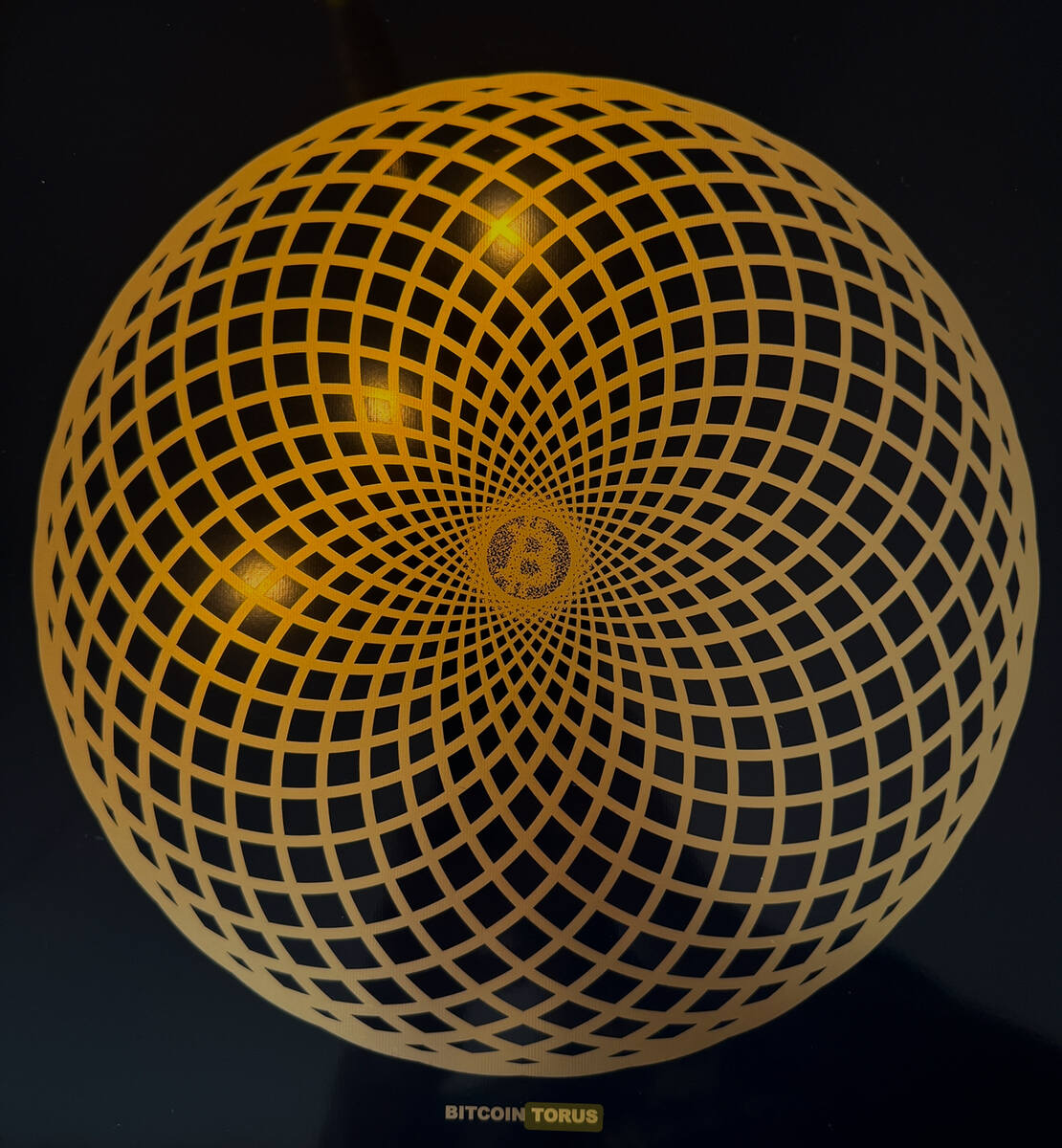

Ich bin Künstler und verwende Leiterplatten als meine "Leinwand". Sprich, ich arbeite mit einem PCB-Hersteller zusammen, der mit meinen Grafiken in ENIG, soldermask, silk die Platine fertigt. Ich möchte nun die SMD-Bestückung dazu nutzen, Bilder auf die PCB zu bringen. Quasi in Pixel-Art. Widerstände oder Kondensatoren ergeben ein Bild, ohne jegliche elektrische Funktion. Ich arbeite mit KiCad, verarbeite dort meine Grafiken, ausschließlich mit dem Editor, also ohne Schaltplan. Ich bräuchte jemanden, der mit mir einen Workflow erarbeitet und mir zeigt, wie ich Pick and place Daten + BOM erzeuge, die Footprints am besten platziere und für einen Bestücker die Daten vorbereite.
Mein Ziel ist es, Technologie und Kunst zu vereinen und die PCB hervorzuheben - sie tristet meist nur ein Leben in einer Blackbox.
Habe rudimentäre Kenntnisse in KiCad, kann Gerberdaten exportieren - das wars aber auch schon. Wer kann sich vorstellen, mir hier zu helfen? Das wird ein Kunstprojekt, ich möchte meine Technik und Kunst allgemein verbessern und dazulernen.
