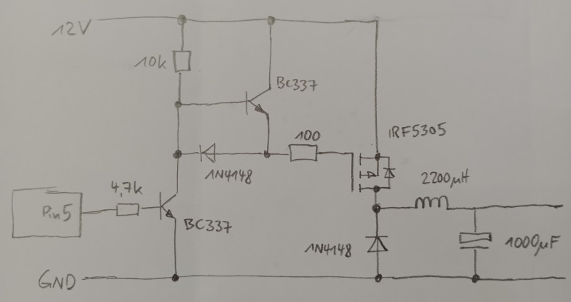

ich möchte einen 12V DC Lüfter per Arduino in der Drehzahl runterregeln
und dabei dieses Mal möglichst wenig Aufwand in Richtung
Lochrasterplatine, Mosfets, Drosseln usw. betreiben. Denn es gibt doch
heutzutage im Bereich des "Zubehörs für Entwicklerboards" für fast alles
ein kleines Platinchen mit Schraubklemmen und Stiftleiste, für ganz
wenige Euro...
Aber ich treffe hier wohl auf die Schnelle nicht die richtigen
Suchbegriffe... könnt Ihr mir irgendwas nennen?
Also:
- 12V Eingang, Ausgang für den Lüfter 7...12V
- Strom 300mA reicht dicke
- entweder ein Mosfet am Arduino-PWM-Pin, gefolgt von Drossel und Elko,
damit der Lüfter halbwegs glatte Spannung bekommt, aber muß halt mit den
nur 500Hz PWM zurechtkommen, also ziemlich große Drossel und Elko.
- oder ein per Analogsignal steuerbarer DCDC-Wandler
- oder ein per SPI oder I2C steuerbarer DCDC-Wandler
- galvanische Trennung nicht nötig
Danke!

von Tom H. (toemchen)
Ok, es war klar, daß es viele Möglichkeiten gibt, zum Ziel zu kommen.
Aber gerade weil es so viele Möglichkeiten gitb und wahrscheinlich auch
irgendwie das kleine Platinchen, das mir vorschwebt, bleibe ich bei
folgenden Einschränkungen:
- Der DC-Lüfter ist schon vorhanden, eingebaut und kann nur über moderat
reduzierte glatte DC-Spannung in der Drehzahl reduziert werden. Bißchen
Welligkeit macht sicher nichts, aber harte PWM ohne Glättung würde ihn
wohl durcheinanderbringen.
- Ungern Gefrickel an normalen DCDC-Wandlermodulen z.B. mit LM2596.
Lieber ein "deppenfreundliches" Modul mit Anschlußklemmen, und einem
Steuereingang.
Wenn's nichts gibt, mach ich es halt wie vor Jahrzehnten schonmal mit
einer Conrad C-Control: Mosfet, Drossel, Elko. Hab ich einfach per Trial
und Error und Beobachten der Welligkeit mit dem Oszi dimensioniert. Hat
prima funktioniert, natürlich leicht gefiept mit den 500Hz. Ist aber
eben Gefrickel.

Die Lösung PWM-Pin - Treibertransistor - Drossel - Elko ist ja schon
relativ einfach und sparsam. Auf primitive Weise einen Buck-Converter
zusammengeklöppelt. Wie gesagt, es geht um einen Verbraucher von max.
2,4W!
Es wäre aber schön gewesen, wenn es für ein paar Euro noch einfacher und
klarer gegangen wäre: Ein kleines Breakout-Board, Schraubklemmen für die
Leistungsseite, Stiftleiste für den Steuereingang, paar Löcher in der
Platine zum Anschrauben.
Wenns das nicht gibt, wie gesagt, kommt die schon mehrfach beschriebene
Lösung. Schade halt, daß dieser Ansatz zumindest mit meinen
Programmierkenntnissen zunächst mit den 500Hz aus der Arduino-eigenen
AnalogWrite() läuft und evtl. hörbar vor sich hin fiept.

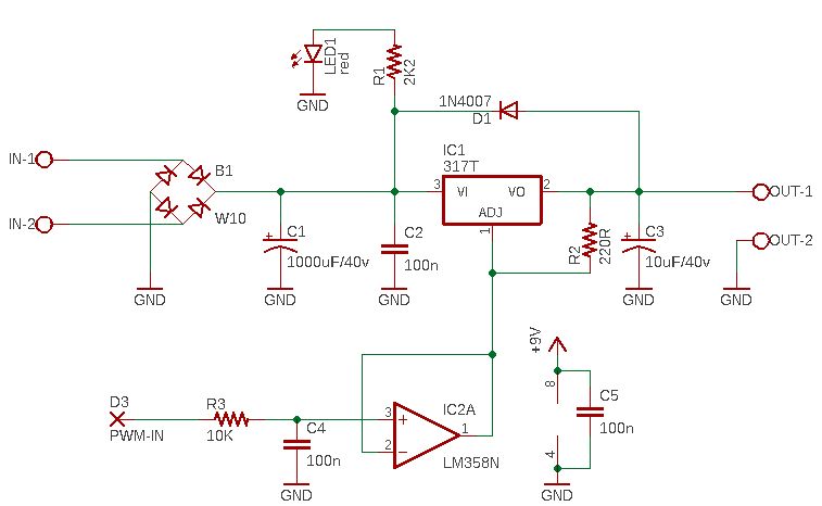

von Hobby B. (bastler2022)
eventuell hilft Dir das weiter.
Gruß bastler2022
Hier noch der Link dazu; https://www.edn.com/lm317-and-pwm/
von Harald K. (kirnbichler)
Ist, bis auf den statt eines Transistors verwendeten OpAmps das, was ich
weiter oben beschrieben habe:
Harald K. schrieb:
> Schon vor Jahrzehnten konnte man mit 'nem simplen Linearregler à la
> LM317 und Transistoren und Widerständen im ADJ-Zweig eine verstellbare
> Spannungsquelle bauen.
Ja das ist richtig, hier hat der TO nun auch ein Beispiel für den
Aufbau.
Gruß bastler2022

von Jobst M. (jobstens-de)
Da kommen aber nie 12V raus.
Bei 5V PWM mit 100% kommen gerade einmal 6.25V raus.
Der OPV benötigt eine höhere Versorgungsspannung (dieser mindestens
12.5V) und eine Verstärkung von 2.15 bei 5V PWM bzw. 3.26 bei 3,3V PWM.
R2 ist überflüssig.
Jobst
Ich grabe diesen Thread als TO mal wieder aus, obwohl es nicht mehr in
die Richtung der Überschrift geht...
Nach langer Zeit setze ich mich endlich mal zuhause an den Bastektisch
und will die Schaltung aufbauen, siehe Bild.
Am liebsten hier und heute mit Bauteilen aus der Grabbelkiste, bin aber
doch zuwenig Vollblutelektroniker, daß ich das aus dem Bauch heraus
dimensionieren könnte. Klar kann ich irgendwas einlöten und dann messen,
aber dann muß ich halt ggf. wieder auslöten.
Gesetzt ist die Spule, ein ziemlicher Overkill für
50Hz-Dimmerschaltungen, hat 2200uH und 2,3A Strombelastbarkeit, liegt in
der Hand wie ein Stapel 5-Mark-Stücke...
Die einzigen Elkos, die nicht schon uralt sind, haben 470uF, hab jetzt
schonmal 2 parallel drauf, da gehen auch noch 2 mehr..
Jetzt stutze ich bei dem Widerstand, der das Gate des P-Fet hochziehen
soll. An dem soll mir ja die Ansteuerschaltung nicht sinnlos 10mA oder
mehr verbraten, andererseits soll das Gate trotz seiner Kapazität
einigermaßen schnell geschlossen werden.
Der "schwächste" P-Mosfet, den ich hier finde, hat 1200pF
Gate-Kapazität, das sind mit einem 1k-Widerstand schon eine
Zeitkonstante von 6us, also in Richtung von 1% der typischen On-Zeit der
PWM von 980Hz Grundfrequenz. Und doch verbraucht die Schaltung beim
Durchsteuern des P-Fet schon 12mA...
Nicht daß ich jetzt auf jedes mA auchten muß, es ist kein
Batteriebetrieb, aber wenn ich den dauernd laufenden Lüfter gerne von
2,4W auf 1W Verbrauch drossle, muß ich mir nicht mit der primitiven
Ansteuerung wieder zusätzlich   120mW Verbrauch reinholen.
Was hättet Ihr denn für Ideen?
Es sind schon andere P-Fets mit z.B. 120pF Gate-Kapazität und immerhin
noch 0,5 Ohm RDSon zu bekommen, aber halt nicht hier und heute..
von Nemopuk (nemopuk)
Da fehlt eine Freilaufdiode.
Ich gleich nochmal, der Zeitkonstanten-Rechner hatte mir die Zeit für
"Volladung" eine C gegeben, eigentlich sinds ja doch nur 1,2us für gut
60% Ladung.
Also vielleicht alles halb so wild, einfach den Widerstand sogar auf 2k
setzen, mit den 60mW Verbrauch leben und gut ist?
Und nochmal ich:
Ist "Input Capacitance" überhaupt der richtige Wert im Datenblatt, nach
dem ich da schaue?
Oder muß ich über "Total Gate Charge" gehen?
Wo muß sie hin?
von H. H. (Gast)
Und das Gate steuert man so an.
von H. H. (Gast)
Tom H. schrieb:
> Wo muß sie hin?
Dahin.
Vielen Dank.
Ist echt der Hammer, wie zuverlässig und schnell Du hier immer hilfst.
So, Freilaufdiode hab ich mir auch ungefähr so gedacht, geht klar.
Die Schaltung muß ich erst verdauen.
Also ohne Ansteuerung zieht der obere NPN-Kleinsignaltransistor das Gate
fast bis an die Versorgungsspannung. Sein Basiswiderstand darf dank der
Stromverstärkung wesentlich höher sein als der schlichte Widerstand, der
bei meiner Schaltung das Gate nach oben gezogen hätte.
Bei Ansteuerung zieht der untere das alles nach Masse, aber dank der
Diode hat der obere auf keinen Fall Basisstrom und kann nicht
gegenhalten.
Der Strom, der nach Masse gezogen werden muß, geht nur über den
Widerstand.
Ungefähr richtig? Dann baue ich das mal nach, mit 10k Basiswiderstand.
Den Widerstand zum Gate hin mach ich 100 Ohm.
von H. H. (Gast)
Passt.
Danke.
Schade, jetzt fehlt mir eine 1N4001 als Freilaufdiode.
Die 4148 ist mir doch zu schwachbrüstig.
Also gibts die Rückmeldung, ob es funktioniert hat, doch erst in ein
paar Tagen.
von H. H. (Gast)
Die reicht höchstens für wenige 100Hz.
Die reicht völlig, und sie ist auch richtig flott.
Eine letzte Meldung noch, denn eigentlich geht es ja schon gar nicht
mehr um die Überschrift des Threads...
Aufgebaut, funktioniert.
Ein Showstopper war am Wochenende dann nicht die Freilaufdiode, sondern
das Prolific USB zu TTL-UART Kabel. Erst das am Montag abend von der
Arbeit mitgebrachte FTDI-Modul lief dann.
Die Ansteuerung verbraucht keinen Strom. Laut meinem Netzteil verbraucht
die  Schaltung ohne Last 0,24W, genauso wie im Reset-Zustand oder ohne
PWM-Erzeugung.
(Komischerweise ist der Verbrauch mit angeschlossenem TTL-UART-Modul am
Arduino Pro Mini dann bei über 1W. Das Modul hat nur über GND, RX und TX
Verbindung. Laufen da echt 80mA in die beiden Datenleitungen? Oder ist
das eine Masseschleife?)
Mit Lüfter als Last genehmigt sich das insgesamt 2,5W bei Vollast, und
läßt sich schön auf 1W und sehr ruhigen leisen Lauf runterregeln.
Es ist auch keinerlei Fiepen von den 980Hz der PWM zu hören.
Die Welligkeit der Spannung am Lüfter ist etwa 100mV.
Jetzt werde ich später tatsächlich noch den Tacho-Ausgang des Lüfters
auswerten und auf Drehzahl regeln, damit er nicht bei schlechter
werdenden Lagern stehenbleibt. Aber das ist dann wirklich nicht mehr
Gegenstand dieses Threads.

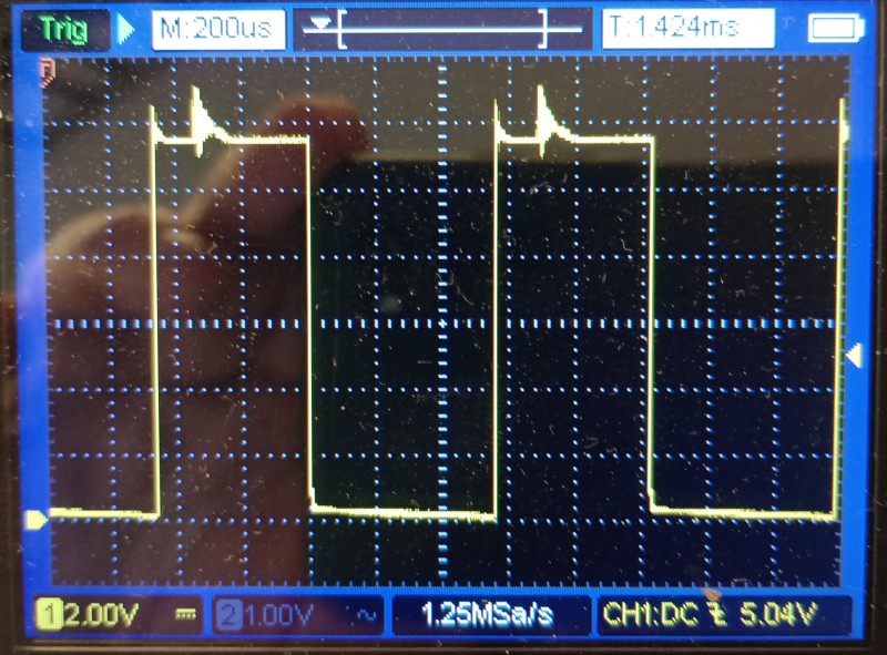

Eines ist mir noch aufgefallen: Die Gate-Ansteuerspannung hat Schwinger
drin, siehe Bild. Woher könnte vor allem dieser zweite Schwinger kommen,
wo eigentlich die Gate-Spannung längst glatt auf fast 12V hochgezogen
war? Dieser zweite Schwinger wird bei sehr kurzen Off-Zeiten
weggefressen, dann ist nur das erste Einschwingen beim Hochziehen des
Gates da.
Beim Durchsweepen des PWM-Tastgrades fällt auch auf, daß die
Ausgangsspannung nicht stetig mitwandert. In dem Bereich, wo bei
steigendem Tastgrad der zweite Schwinger langsam verschluckt wird, hängt
die Ausgangsspannung etwas fest.
Ist vielleicht das PWM-Signal vom Arduino schon unsauber?
> Das kannst du messen.
Klar kann ich direkt am Arduino-Pin messen, eventuell reicht aber die
Auflösung des OWON Oszilloskops nicht. Das Ereignis ist innerhalb der
ca. 450us langen Off-Phase des PWM-Signals, ca. 150us nach der
getriggerten Flanke, und ist vielleicht sehr kurz? Eher hatte ich mir
hier Insider-Wissen über die PWM-Erzeugung im Arduino erhofft, da läuft
ja doch sehr viel mit den Timern im Hintergrund/Untergrund, vielleicht
wird die PWM gar softwaremäßig erzeugt? Weil wenn ich da irgendeine
Störung direkt am Pin 5 messe, was kann ich da noch tun? Müßte die
Situation ja doch akzeptieren. Das Akzeptieren würde leichter fallen,
wenn hier irgendein alter Hase sagen würde: Das ist halt so, bügel das
einfach mit ein paar pF da oder dort glatt.

Arduino analogWrite nutzt die Hardwaretimer.
Das Signal am Portpin ist sauber, evtl. Störungen kommen aus der
Schaltung evtl. zurück, aber der Zacken ist nicht von Arduino, Software
oder ATmega verursacht.
So, das PWM-Signal an Pin 5 ist natürlich sauber, zumindest innerhalb
der Grenzen, die mein Handheld-Oszi darstellen kann.
Ohne Last ist auch die Ansteuerung bis zum Gate des FETs sauber.
Erst mit Last kommt diese "Reflexion", wie ich sie mal nennen will,
rein.
Hat einen gewissen Abstand zu der Flanke, an der das Gate des P-Fet nach
oben  gezogen wird (also Beginn der Off-Zeit in der PWM).
Der Abstand hängt von der Last und vom Tastgrad ab.
Ich beschreibe das Verhalten bei abnehmenden Tastgrad von 100% bis 25%,
bei der PWM-Grundfrequenz 980Hz. Tastgrad sweept nicht weiter runter als
25%, weil dann der Lüfter gar nicht mehr laufen würde.
Glühlampe 2,5W: Taucht bei einer Off-Zeit von 140us (Tastgrad
85%)erstmals auf und verschiebt sich dann bis 300us bei größeren
Off-Zeiten von ca. 750us.
Glühlampe 5W: Kommt erst bei Off-Zeit 220us und schiebt sich noch bis
450us .
Lüfter, ca. 2,5W bei Vollast: Kommt schon bei 90us und schiebt sich bis
180us.
Es ist schon so, wie Jens schreibt, die Störungen kommen aus der
Schaltung zurück, sobald Lastströme laufen. Naja, es funktioniert ja
grundsätzlich, läuft so ruhig und braucht so wenig Strom, wie ich gerne
möchte. Ich verfolge das nicht weiter, außer von Euch kommt jetzt noch
der erleuchtende Input für mich.
> war?
Der Strom in einer Spule ändert sich nur langsam und proportional zur
Spannung. Ist die Spannung über der (idealen) Spule 0V, so ändert sich
der Strom auch nicht.
In dem Moment, in dem Dein Transistor abschaltet, fließt der Strom über
die Diode weiter. Da über der Spule Spannung ist, nimmt auch der Strom
ab. In dem Moment, in dem die Spule 'leer' ist, fließt kein Strom mehr
und die Diode schaltet ab und wird damit zu einem Kondensator. Dieser
Kondensator ist mit der Spule (Elko+Last übersehen wir mal) ein
Schwingkreis, der nun anfängt zu 'klingeln'. Wenn die Leitungsführung
nicht ideal ist und auch über Bauteilkapazitäten streut dies nun in
Deine Schaltung ein.
Wenn Du an dem Punkt zwischen Diode, Spule und FET misst, wirst Du
folgende Spannungen messen:
Transistor eingeschaltet: 12V
Transistor abgeschaltet: zunächst -0,7V (Diode leitet), danach gedämpfte
Schwingung mit Mittelwert der Ausgangsspannung am Elko.
Eigentlich sollte die Spule oder die Frequenz ~100x größer sein, damit
ein möglichst kontinuierlicher Strom fließt.
Bei Dir fließt zwischendurch gar kein Strom mehr durch die Spule. Nur
der Elko puffert.
Deine Hardware könnte höhere Frequenzen, aber nicht mit den Arduino
Funktionen.
Jobst
q.e.d.  siehe Bild :-)
Danke für die anschauliche Erklärung.
Eigentlich sollte ich längst mit dem Forschen aufhören, so wie ich es
ein paar Beiträge weiter oben schrieb, und die Schaltung und den Sketch
mit einem Feuchtesensor, akustischem "Klatschalter" und einer weiteren
ungefilterten FET-Stufe für eine LED-Leiste komplettieren.
Aber wenn es so Spaß macht, weil man so schön Hilfe bekommt und sich
freut, daß man mit Ende 50 noch was dazulernen kann...
Bin also im lückenden Betrieb. Kapiert.

Ein Gedanke wäre aber tatsächlich eine dickere Drossel. Mit den 2,2mH
sind ja schon ca. 1/3 der Ausschaltzeit überbrückt. Da gäbe es z.B. den
10fachen Wert - 22mH - mit auch nur 580mOhm Gleichstromwiderstand für
~3€, und auch nicht viel größer als der Klopper, der jetzt drauf ist.

Eigentlich will ich ja an dieser Stelle aufhören, aber möchte auch
nichts unbeantwortet lassen.
Ich dachte naiverweise, daß sich die beiden Wicklungen (in der richtigen
Richtung) seriell schalten lassen? Ich belaste sie ja nur mit einem
Bruchteil ihres Nennstroms.
Hat es was mit der magnetischen Sättigung des Kerns zu tun?
Werden solche Spulen normalerweise im Gegentakt durchflossen, so daß
sich der Fluß aufhebt - und nur im Fall einer Gleichtaktstörung zeigt
die angegebene Induktivität Wirkung?
Das ist dann bei dieser genauso der Fall?
https://www.conrad.de/de/p/tdk-b82724j2142n001-b82724j2142n001-drossel-ringkern-smd-b82724-27-mh-460-m-1-4-a-1-st-1719080.html
Die verwendete Drossel hat 2,3A Nennstrom, 2,2mH und 460mOhm
Gleichstromwiderstand.
Die jetzt von mir ins Spiel gebrachten haben ähnliche
Gleichtromwiderstände und Baugrößen. Tatsächlich müßte man vermuten, daß
eine verzehnfachte Induktivität dann mit einer deutlich gestiegenen
Baugröße einhergeht...
ja
ja

von H. H. (Gast)
Nicht unbedingt. Bei nur 500Hz kann man auch einen Kern aus Eisenblech
verwenden, so wie bei kleinen Netztrafos. Man muss nur noch einen
Luftspalt einbauen, dann geht das schon.
Allemal besser wäre natürlich eine deutlich höhere Schaltfrequenz.
