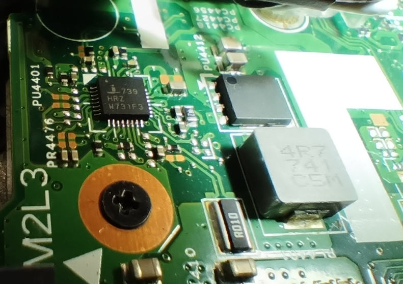

Mahlzeit Gemeinde, ich habe ein DELL-Notebook, welches sich weigert, den Akku zu laden. Mir scheint die im Bild gezeigte Ecke der Platine mit dem IC für das Akkuladen zuständig zu sein. Leider findet keine der von mir benutzten Suchmaschinen etwas brauchbares zu dem IC. Vielleicht kennt ja hier jemand das Teil und kann mir weiter helfen?
Vermutlich ein Voltageregulator-Chip von Renesas ehemals Intersil. HRZ ist die Gehäuseform/Temperaturbereich.

Frage ist, liegt es am Notebook oder am Akku... Warum glaubst Du, dass es am Notebook liegt?
Ich hab 2 Akkus, beide etwa 3 Jahre alt, aber die ersten 1.5 Jahre nicht genutzt. in einem anderen Dell spielen die beiden prima.
Weil ich 2 Akkus hab, die beide in einem anderen Notebook prima laden.
Danke, könnte passen. Leider ist Intersil jetzt Teil von Renesas. Und die wollen erst einen Account haben, bevor die das Datenblatt rausrücken. Mal sehen, ob ich das irgendwo auch ohne Anmeldung finde. ABER! Bitte verrate mir doch, wie du darauf gekommen bist?

Ist hier jemand in der Lage, Google aufzurufen und "isl88739 datasheet pdf" einzugeben?
Ist nur zwei Seiten groß, aber aus diversen Quellen ladbar.
Das Kurzdatenblatt gibt es frei ohne Login und du brauchst ja nur die Pinbelegung.
Nur ein Kurzdatenblatt ist frei erhältlich, eine Seite: -A und -B-Version unterscheiden sich leicht, gleiches Datum 2019: https://www.mouser.de/datasheet/3/1166/1/REN_isl88739a_SDS_20170703.pdf https://www.renesas.com/en/document/sds/isl88739b-data-short

Pinbelegung wäre schon mal was. Die Kurzfassung liefert aber diese nicht.

Versuch mal das: Gemini Unterhaltung mit Gemini isl88739 Pin belegung
Pin-Nummer Typischer Name Beschreibung der Funktion 1 PROCHOT# Ausgang für thermische Notabschaltung (Open-Drain). 2 SMBCLK SMBus-Takteingang. 3 SMBDATA SMBus-Daten-I/O. 4 SDA/SCL I²C-Daten-/Takteingänge (abhängig von der Konfiguration). 7 EN Freigabe-Eingang (Enable). 9 ACMON Adapter-Stromüberwachung (Analogausgang). 12 REGN Ausgang der internen LDO (typ. 5V, zur Versorgung der Gate-Treiber). 13 LODRV Low-Side Gate-Treiber-Ausgang für den Low-Side MOSFET des Buck-Wandlers. 14 SW Schaltknoten des Buck-Wandlers. 15 HIDRV High-Side Gate-Treiber-Ausgang für den High-Side MOSFET des Buck-Wandlers. 18 VCC Versorgungseingang (typischerweise von der Adapter-Versorgung DCIN). 19 DCIN Adapter-Eingangsspannung (Hauptversorgung). 21 CSIN Strommess-Eingang für den Adapter (zum Messwiderstand). 23 BATTEMP Batterie-Temperatur-Sensor-Eingang (Anschluss eines Thermistors). 25 SENS System-/Batteriespannungs-Messeingang. 26 BGATE Gate-Treiber-Ausgang für den Battery-Gate-MOSFET. 27 BATMON Batterie-Entladestrom-Überwachung (Analogausgang). 28 CMON Ladestrom-Überwachung (Analogausgang). 29 CSON Strommess-Ausgang für die Ladestrommessung (zum Messwiderstand). 32 VOUT Laderegler-Ausgangsspannung (zur Batterie). EPAD GND Die exponierte Pad (Unterseite des ICs) muss mit Masse (GND) verbunden werden

Ich zerlege einfach sehr viel Hardware und suche dauernd nach allen möglichen Datenblättern.
Man bekommt mit der Zeit ein Gefühl dafür welche Zeile wofür steht, was davon die Bezeichnung ist und wie vollständig die Bezeichnung ist.
Der Rest ist Google bedienen, Bildersuche, analysieren (Logo finden, usw..) Foreneinträge übersetzen und so weiter und so weiter.
Manchmal helfen allgemeine Suchbegriffe schneller zum Ziel zb. für den speziellen Fallhier habe ich:"Isl 739" gesucht.
Siehe Bild, den Rest hat mir Google verraten.
Schau doch mal oder der 88731 ähnlich genug ist, für den finde ich was und häufig sind die ja "Pinkompatibel".
Edit: ah vergiss es, anderes Gehäuse.
Hier noch ein Schaltplan-Ausschnitt.

Liegt an dem Baustein denn überhaupt Spannung an? Oder ist vielleicht die Ladebuchse, oder was da auch immer vorher noch kommt, defekt? Z.B. Spannung an Pin19, Pin18 und Pin26 wäre interessant.
