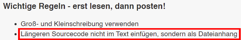

von Michael W. (miks)
Und noch was (siehe Bild)!

von Rainer W. (rawi)
Noob schrieb:
Wer soll das lesen?
Wichtige Regeln - erst lesen, dann posten!
Längeren Sourcecode nicht im Text einfügen, sondern als Dateianhang.
Formatierung mit Code-Tags
