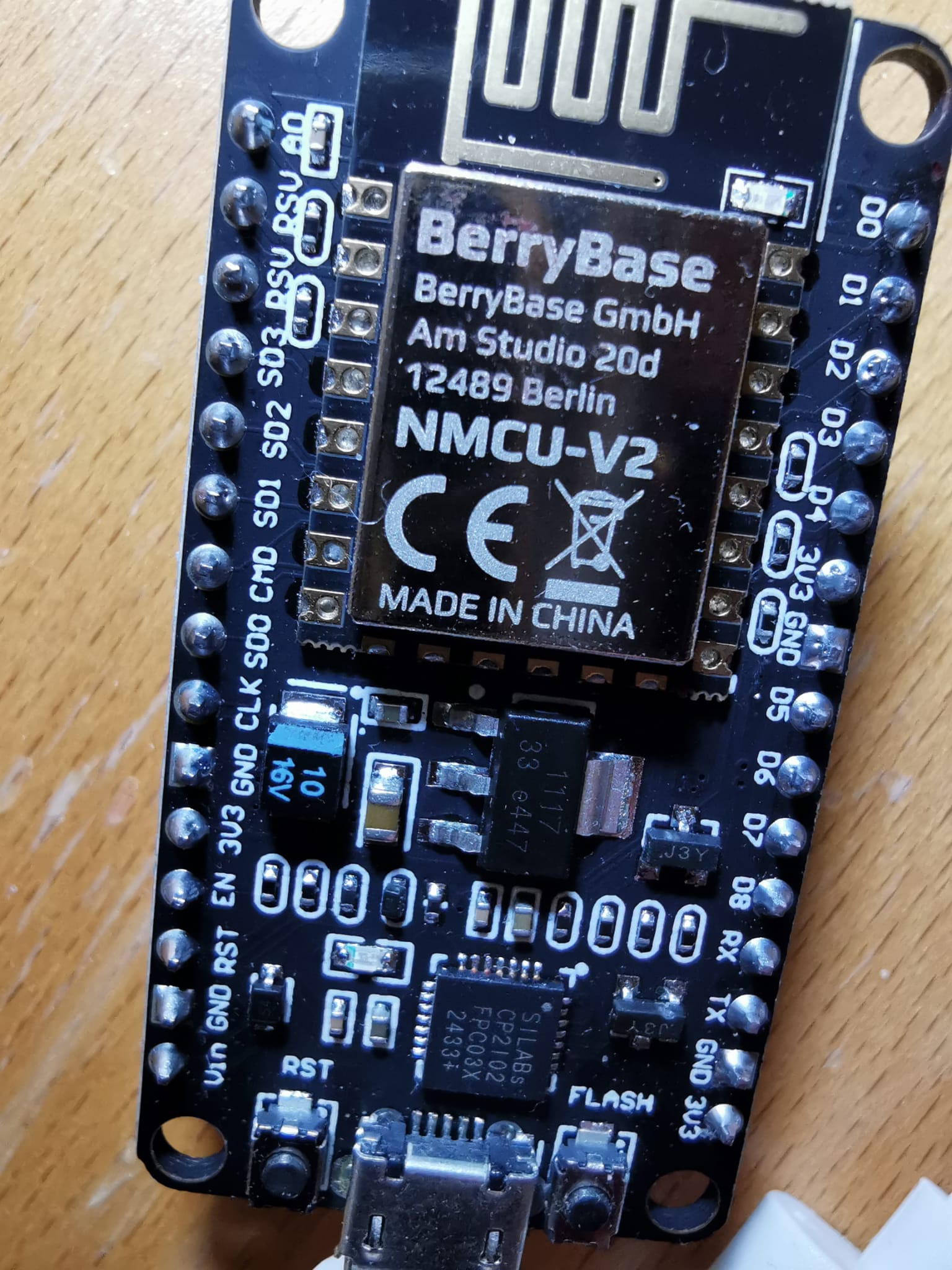

von Chris K. (kathe)
Stromlauf, Fotos hier hochladen.
Was ist das schwarze Bauteil über der LED ? Ist bei meinem Board nicht
bestückt.

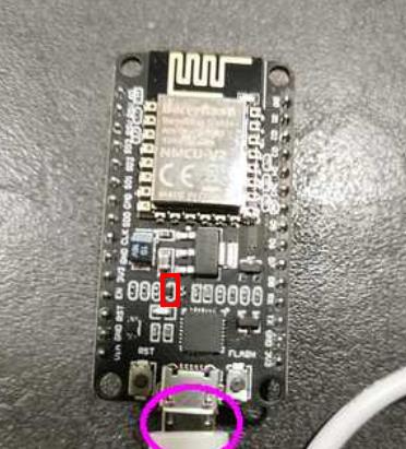

von Stephan S. (uxdx)
Könnte auch sein, dass das Problem wie im Bild markiert liegt
Was ist das auf R10 (beeinflusst nRST) ?
von Dirk (gfsfa5352452trfsdf)
Das ist nur beim Bild machen so gewesen.

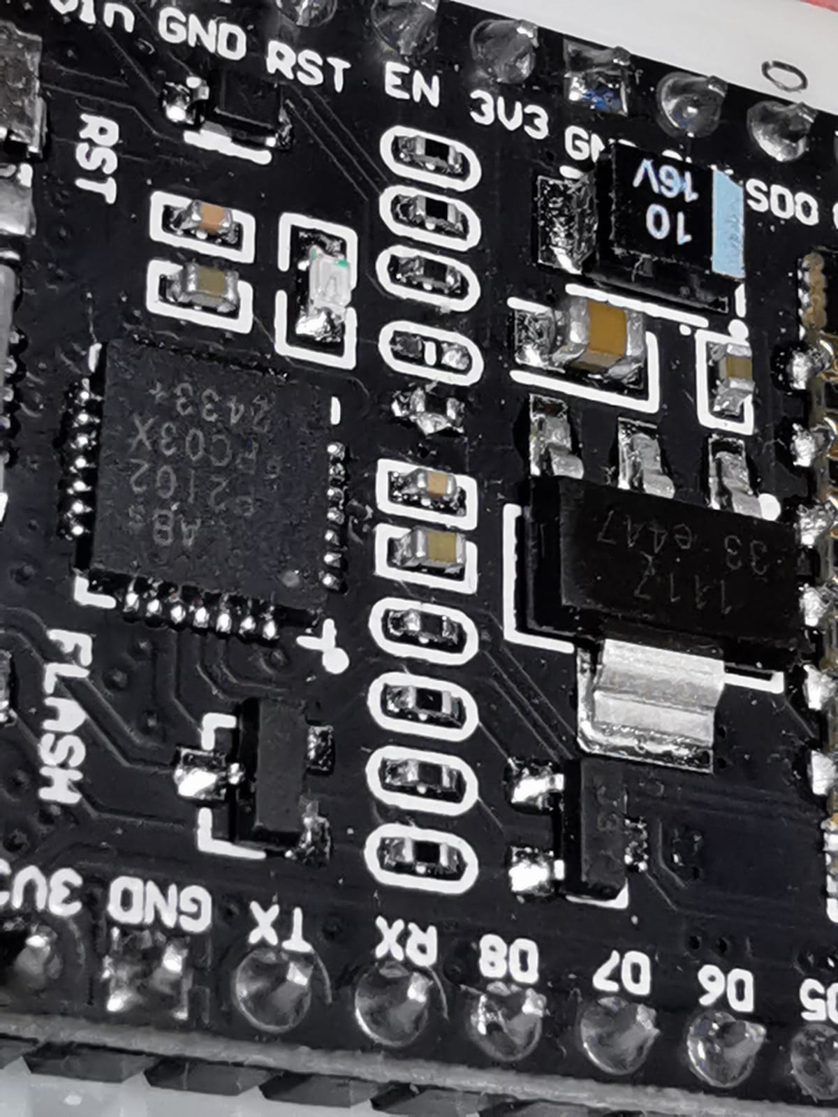

Ich habe ein Bild angehängt, um die Hardware Hinweise zu beantworten.
Erkennen kann ich auf der Leiterplatte nichts mehr, wegen meiner
schlechten Augen. Posten hier ist auch schwierig, da ich neu bin und
damit reglementiert. Also nur mit laaanger Verzögerung kann ich
antworten.

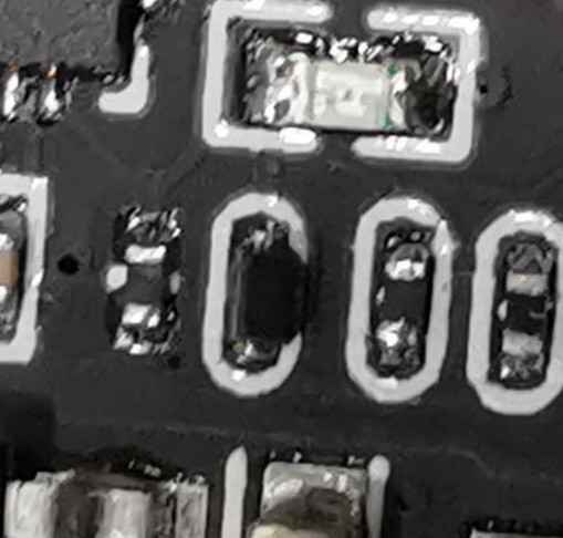

>schlechten Augen.
Hab auch ne Brille aber da ist sogar ohne brille was sichtbar auf der
Position.
Im Bild details.jpeg ist aber etwas auf der Position von R10 sonst würde
ich zwei Pads sehen aber ein Pad ist durch "Schwarz" komplett verdeckt.
Erst mal Danke für die Bemühungen.
"Im Bild details.jpeg ist aber etwas auf der Position von R10 sonst
würde
ich zwei Pads sehen aber ein Pad ist durch "Schwarz" komplett verdeckt."
Ich habe das nicht richtig verstanden. Ich orientiere mich an der roten
Markierung auf dem Bild von Kathe. Ich weiß nicht, wo R10 zu finden ist
noch sehe ich durch schwarz abgedeckte Pads. Deshalb bin ich bemüht so
gut wie irgend möglich Bilder zu fertigen.

Es fehlt auch wohl noch die Erklärung des schwarzen Knubbels über R10.

Knubbel siehe Bild. Besser kann ich fie Frage nicht beantworten.

von Flip B. (frickelfreak)
Dirk schrieb:
>             210 KB
Die Diode, die am 27.11. noch schief dran hing, ist jetzt ganz
abgeschert. Das Board kann so nicht funktionieren. Neues Board, neues
Glück, das jetzige kannst du verschenken an jemanden mit Elektronik- und
Lötkenntnissen.
Wie erkennt man die Polung? Ich würde sonst mal ne Standardiode 1n47
versuchen.
