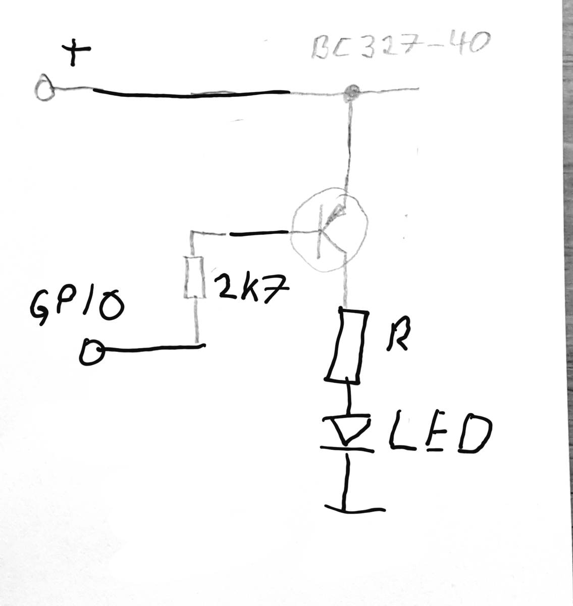

Moin.
Ich habe einen Raspberry Pi 3B in ein Festplattengehäuse eingebaut.
Damit kann ich natürlich nicht mehr die grüne LED sehen, die zehn mal
blinkt, bevor man den Strom trennen kann.
Meine Idee war jetzt, einen GPIO zu nutzen, den ich beim Einschalten auf
high setze und der damit automatisch auf low geht, wenn der Pi
runtergefahren ist.
Jetzt müsste es doch möglich sein, eine LED über einen Transistor so zu
schalten, dass sie leuchtet, wenn der Pin auf low geht, oder?
Da ich aber Null Ahnung von Transistorschaltungen habe, hoffe ich, hier
kann mir jemand sagen, wie ich sowas schalten kann.
Warum LED an, wenn aus? Damit ich kein Dauerlicht habe, wenn der PI
läuft.

von Enrico E. (pussy_brauser)
Sobald der GPIO auf Low geht, schaltet der PNP-Transistor durch und die
LED leuchtet.

von Klaus F. (klaus27f)
von Luka (Gast)
Enrico E. schrieb:
> LED leuchtet.
der Text des Fragestellers ist nicht ganz eindeutig
"Meine Idee war jetzt, einen GPIO zu nutzen, den ich beim Einschalten
auf
runtergefahren ist.
schalten, dass sie leuchtet, wenn der Pin auf low geht, oder?"
Setzt der aktiv den Pin auf Low wenn runtergafeahren wird, dann würde
die LED noch so lange lechten mit der Schaltung mit dem PNP bis
ausgeschaltet wird
Aber weil da steht "der damit automatisch low geht" das hätte ich eher
so interpretiert, wenn der PI aus ist geht der auf Low, damit fließt
aber kein Strom mehr in den Pi rein, auch nicht nach GND, man müsste den
widerstand von der Bais nach GND direkt verbinden und mit dem PI z.B.
über eine diode HIGH ziehen. Das wäre aber nicht die Funktion die die
eingebaute LED macht, die wird aktiv vom Betriebssystem angesteuert.
Das kann natürlich auch so sein, aber man kann das auch anders
interpretieren:
Also gehe ich davon aus, dass der Benutzer den Strom, nach dem
Runterfahren, am Ende noch selber händisch mit einem Schalter trennen
muss.
Solange nach dem Runterfahren auf dem Board irgendwo noch Spannung
herrscht, könnte man sie natürlich nutzen, um eine LED zum Leuchten zu
bringen.
Falls nicht, dann könnte man parallel zur grünen blinkenden LED noch
eine zweite LED mit geringerer Flussspannung schalten.
von Stephan (skeeve)
> LED leuchtet.
Danke! Das werde ich versuchen.
Jörg R. schrieb:
> Baue die LED am Raspi aus
SMD. Im Leben werde ich das nicht machen.
> muss.
Genauer: Das Netzteil aus der Steckdose ziehen.
> herrscht
Genau: Der Pi hat z.B. eine rote LED die leuchtet, sobald er am Strom
hängt. Egal ob er läuft, oder nicht. An den Header Pins liegt also auch
noch Spannung an.
DAS klingt auch interessant. Kannst Du mir das bitte genauer erklären?
Was ist so eine "LED mit geringer Flussspannung"?
Dann würde zwar nicht dauerhaft leuchten, wenn runtergefahren, sondern
nur 10 mal blinken, bevor ich den Strom trennen kann, aber das reicht
vielleicht auch schon.
von Korax K. (korax)
Die geht schon aus bevor der RasbPi down ist.

von Bauform B. (bauformb)
Die Blink-LED dürfte das beste Aufwand-zu-Nutzen-Verhältnis haben. Es
sieht nämlich so aus, als ob man ganz einfach eine blaue(!) LED anlöten
kann. Solange der RPi Strom bekommt, leuchtet dann entweder die grüne
oder die blaue. Die Info ist also praktisch identisch.
Laut "Schaltbild" gibt es einen Prüfpunkt namens PP13. Das ist einer der
großen goldenen Punkte auf der Unterseite ungefähr unterhalb der beiden
LEDs. Direkt daneben sitzt eine Buchse und deren Gehäuse-Pin kann man
als GND missbrauchen. Beide Punkte sind so groß, dass da jeder löten
darf ;)
Wenn die grüne LED blinkt, sollte zwischen diesen beiden Punkten
abwechselnd 3.3 Volt und irgendwas zwischen 1.8V und 2.8V zu messen
sein. Damit müsste eine blaue LED auch blinken können.
Perfekt! Das funktioniert. Dankeschön!
