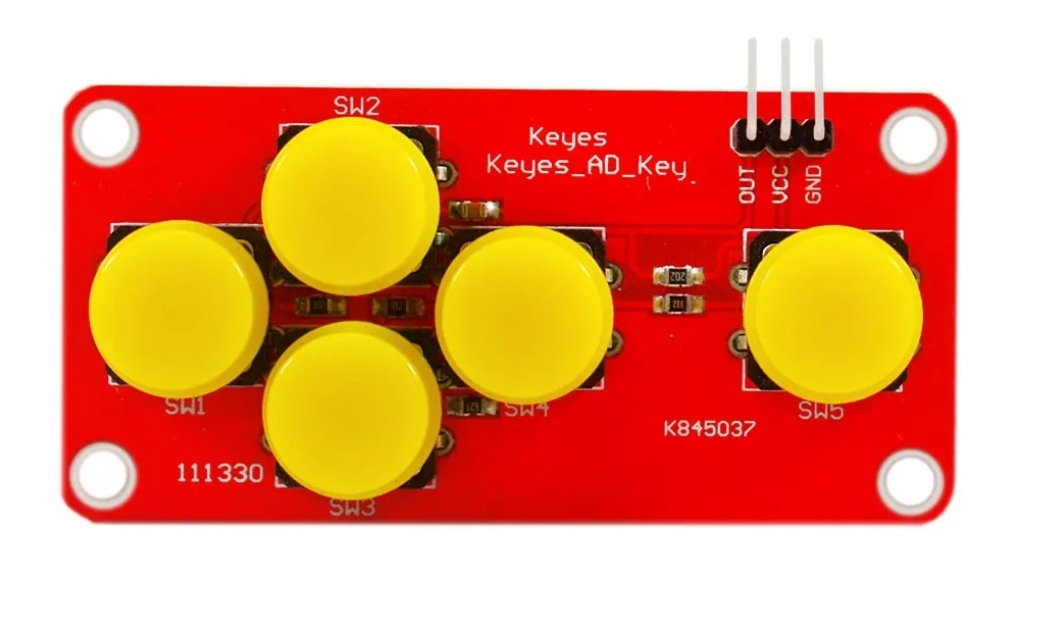

Hallo
Ich habe vor eine 5 Taster Tastatur analog am STM32 anzuhängen.
Wie kann ich es umsetzen?
Mit STM32 habe ich fast keine Erfahrung, deswegen bin auf Hilfe
angewiesen.
Diese Platine diese Platine
STM32F401CCU6 STM32F4 Mindest System Development Board 3,3 V 5V Modul
ARM Cortex-M4 Micro Usb-schnittstelle 64KB 256KB Für Arduino
https://a.aliexpress.com/_Ezwj0uC
Danke.

von Jük P. (tik-tak)
Ich habe diese Platine STM32F401CCU6.
Keypad kann ich auch mit 3,3v anspeisen oder?
von Cyblord -. (cyblord)
Natürlich.

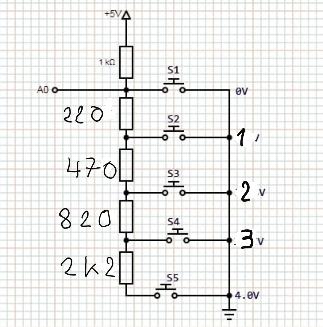

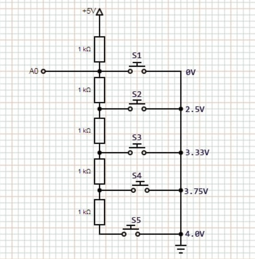

von Bruno V. (bruno_v)
Jük P. schrieb:
> diese Platine
Ist das ein Link auf die Tasten? Von den 1000 Möglichkeiten, 5 Taster an
einen Pin zu legen, ist der angehängte Schaltplan keine Gute.
Was wäre eine guter Schaltplan um 5 Taster auf 1 pin zu legen?)
Der angehängten Schaltplan funktioniert bestens auf arduino mega 2560.
Genau. Denn wenn jemand mal mehr als eine Taste gleichzeitig drückt,
wird die Auswertung dessen unmöglich.
Das kann man Softwaremässig auswerten nehme stark an.
Mit 5 Taster gültigen Werte nur 5, der Rest Müll und wurde als ungültig
bewertet.
von Enrico E. (pussy_brauser)
Jük P. schrieb:
> Dann werde ich mir eine Platine entwerfen
Wenn du die Platine selbst entwirfst, dann kannst du die
Widerstandswerte logarithmischer anordnen, damit die Spannungen etwas
linearer erscheinen und somit leichter ausgewertet werden können.
Das wird übrigens bei einem CP-Signal in einer Wallbox genauso gemacht.
Da werden auch krumme Widerstandswerte genommen, um am Ausgang
gleichmäßige Spannungsabstufungen wie 12 Volt, 9 Volt, 6 Volt und 3 Volt
für eine bessere Auswertung zu erhalten.
Wenn man auf die Analog-Pin-Krücke nicht verzichten möchte, könnte man
es auch R2R-mäßig gestalten, damit auch eine Auswertung möglich ist,
wenn mehrere Tasten gedrückt werden.
Wenn man wirklich nur noch einen einzigen Pin frei hätte: DS2408
von Wastl (hartundweichware)
Jük P. schrieb:
> Es muss auch ein Tft Spi display, 2 Temperatur Sensoren, 1 Buzzer, 1
> ds3231 Modul angeschlossen werden.
So wie du schreibst klingt das nach einer Lebens(lang)aufgabe
derer du nicht mächtig bist.
Nein. Es ist "Highest takes Priority" bei deiner Taster-Leiter. Wenn
zwei Taster gedrückt werden, werden die Widerstände dazwischen
kurzgeschlossen und es macht keinen Unterschied bei der Spannung.

von Mario M. (thelonging)
Dann kann man ganz schlau sein und die Teilerverhältnisse so
dimensionieren, dass die oberen Bits des ADC direkt dem Tastencode
entsprechen. Eine Tabelle braucht man sonst aber nicht unbedingt. Bei 5
Tasten sind einfach nur 5 Vergleiche notwendig. Im übrigen ist der
Schaltplan des TO falsch. Die Widerstände sind nicht gleich groß.
Hier ist meine 5 Key Tastatur.
Schaltplan mit STM32 kommt noch.
von Bauform B. (bauformb)
Besser, weil stromsparend! Aber mit 10uF zu langsam. Die 100n alleine
sollten reichen.
