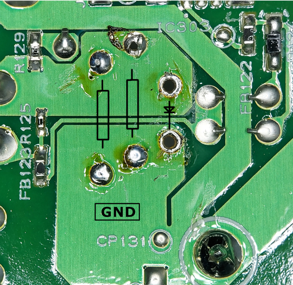

ich habe hier eine Platine (Druckernetzteil), bei der ich zwei defekte
Widerstände vermute. Ausgelötet gemessen haben Beide jeweils etwa 0,5
Ohm. Was mich irritert, sind drei Punkte:
- diese beiden Widerstände liegen parallel zu einer Diode, womit in
meinen Augen die Diode komplett sinnlos wäre (siehe Anhang, ich hab
Widerstände und Diode reingemalt)
- wenn beide Widerstände defekt sein sollten, müssen beide gleichzeitig
durchgebrannt sein, was für mich schwer vorstellbar ist. Denn sobald der
eine Widerstand (warum auch immer) nur noch ein halbes Ohm hat, sollte
der zweite ja komplett unbelastet sein.

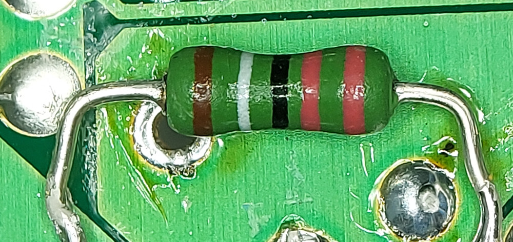

- Der Farbcode gibt mir Rätsel auf. Auf dem Foto mag das "Weiß" grau
wirken, aber unter der Lupe bei Tageslicht ist es in meinen Augen mit
praktisch 100%iger Sicherheit weiß. Und je nach Richtung, in der ich die
Farben lese, lande ich entweder bei 19kOhm, was praktisch nicht
existiert oder bei 220GOhm, was so auch nicht zu kaufen ist und
schaltungstechnisch für mich nicht viel Sinn macht.

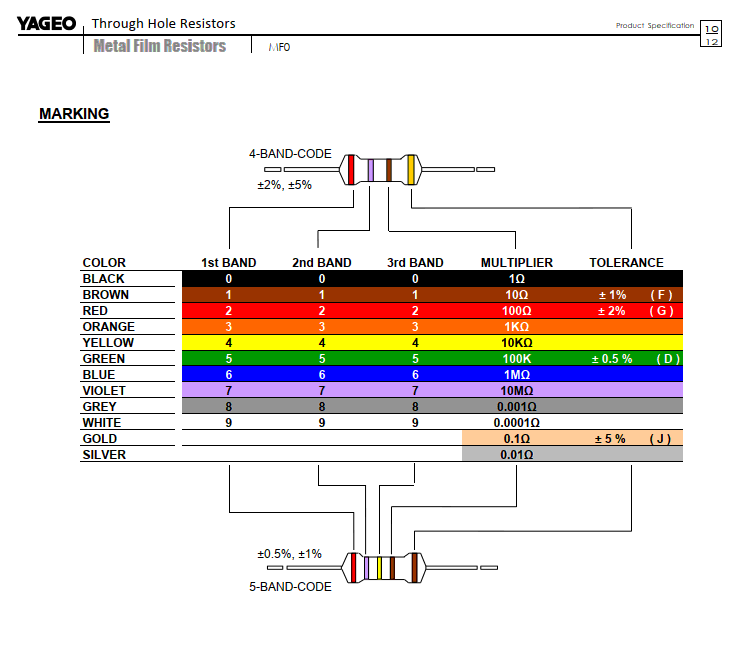

Evtl ist es eine Spule mit 220uH?
von H. H. (Gast)
Es gibt auch weißer Ring = 10^-4.
von Peter K. (chips)
da die Leiterbahnen flächig ausgelegt wurden, fließt da ziemlich Strom -
da dürften die 0,5Ohm schon richtig sein als Strom-Sense-Widerstände;
die Diode begrenzt die Spannung auf ca. 1V und kann schützen, wenn die
beiden Widerstände durchbrennen sollten im Fehlerfall
von Dieter W. (dds5)
Das ist wohl eher rot rot schwarz silber braun, entsprechend 0,22Ohm 1%.
von H. H. (Gast)
Widerstand der Messstrippen...
von H. H. (Gast)
> 0,22Ohm 1%.
Rechne nochmals nach.
von Thomas W. (goaty)
22mOhm?

Deine Widerstände sind schon in Ordnung.
Wenn Widerstände durchbrennen, werden sie hochohmig. Und das sind sie
nicht.

Wenn man ihn schon mal draußen hat, würde ich mal schauen, ob ein
Induktivitätsmeßgerät oder ein preiswerter "Transistortester" doch eine
Spule identifiziert.
Ist mit 5 Ringen zwar unwahrscheinlich, geht aber schnell.

von Wolf17 (wolf17)
Wenn er zweipolig ungenullt 0R5 mißt, dann muss er niederohmiger sein,
was aber nicht zum Farbcode 220 x0,01 passt.
Gibt es vielleicht doch Spulen mit 5 Ringen?

Mich würde die Realschaltung interessieren...
Niederohmige Widerstände parallel zu Diode gegen Ground...
von Peder (st_peter)
Wenn die Widerstände durchgebrannt wären, hätte mich das genauso
überrascht, wie die Tatsache, dass sie es nun doch nicht sind.
Interessant zu wissen, dass es tatsächlich einen Anwendungsfall für
soetwas gibt.
Danke euch.
