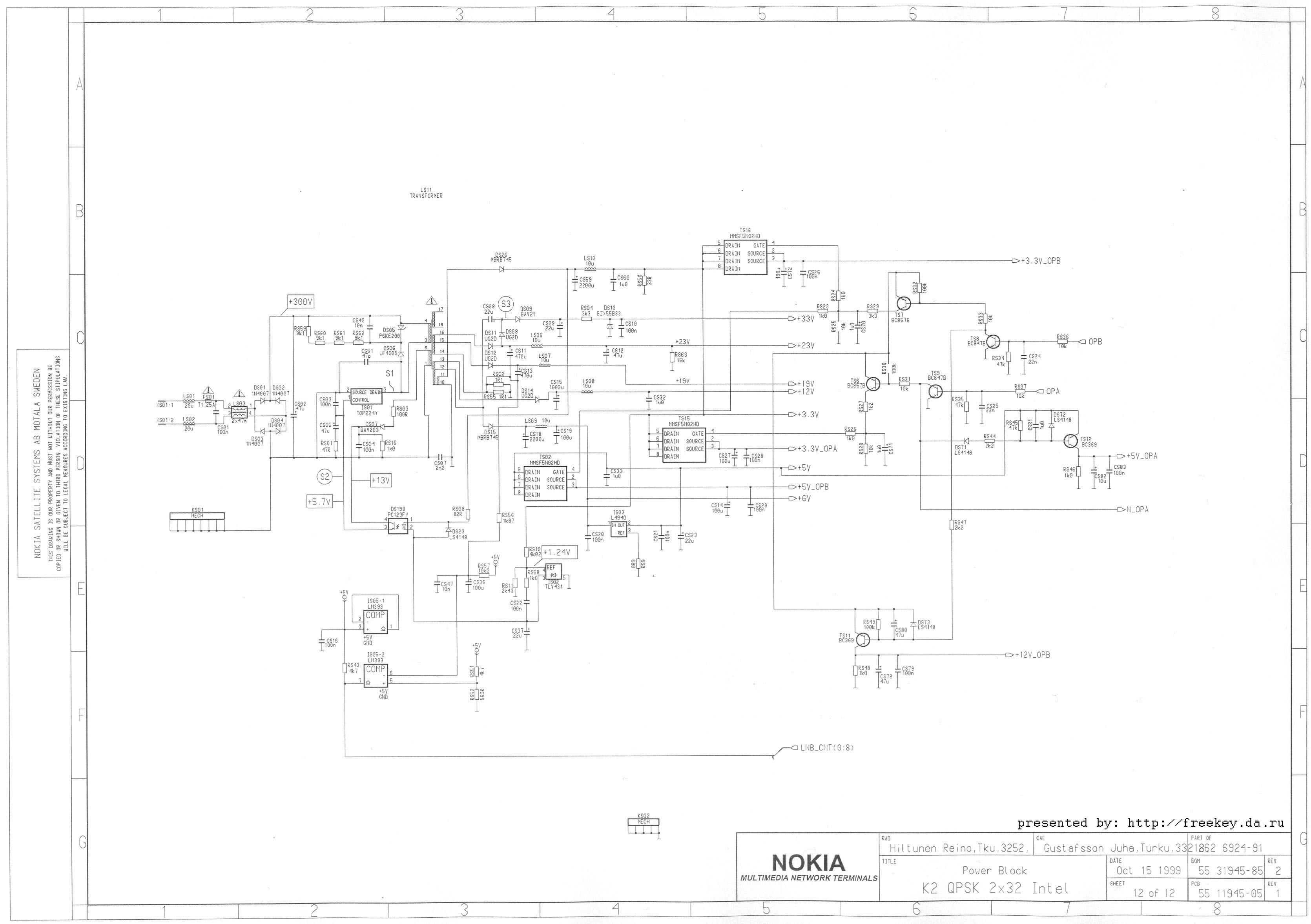

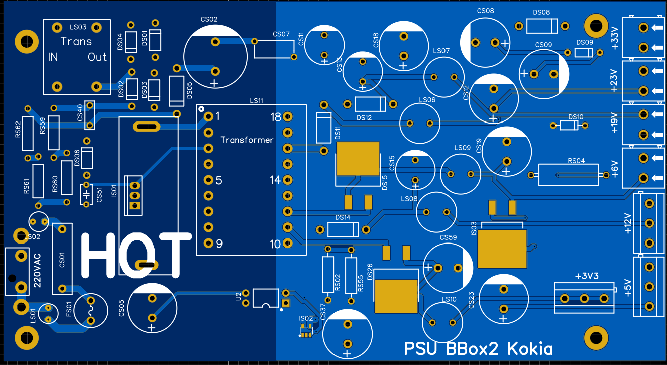

Für meine Projekte brauche ich hin und wieder ein gutes Netzteil. Da ich
noch einige Platinen der alten Dbox2 von Nokia übrig habe, habe ich den
Schaltplan abgezeichnet und eine Platine davon angefertigt. Die Platinen
werde ich demnächst bestellen und anschließend die Teile von der alten
Platine ablöten und auf die neuen auflöten. Sobald es fertig ist, lade
ich ein paar Fotos hoch.
Als Ergebnis habe ich ein sehr gutes Netzteil.
Netzteil liefert mir: +33V, +23V, +19V, +12V, +6V, +5V und +3,3V.
Die +9VDC werde ich noch zufügen.
Danke.

Es gibt keinen Überspannungsschutz, weil der beim TOP224 sowieso nicht
möglich ist...
> Bitte sonst eine Alternative anbieten!
Du kannst ja Trafo und Sekundärseite verwenden, aber als Regler nimmt
man eher einen mit externem MOSFET, und den dann mit höherer
Spannungsfestigkeit. Und man baut wenigstens einen 275VAC Varistor ein.

Du bist ein ganz großer Experte! Kann man auch an deinem Layout sehen...

von Dergute W. (derguteweka)
Moin,
Du hast schon ein echtes Haendchen fuer komplette Schnapsideen, Hut ab.
Dein Layout scheint mir sehr gut fuer Silvester geeignet zu sein.
Nimm eine Laubsaege, saug' die Spaene ab, aber lass das Netzteil so,
wie's Nokia gelayoutet hat. Oder nimm Netzteile von der Sagem-dbox2. Das
waren separate PCBs iirc.
Aber warum man sich so voellig ohne Not solche Kackbaustellen ans Bein
bindet, ist mir voellig schleierhaft.
scnr,
WK

Quck original Schaltplan oder frag bei Nokia an)

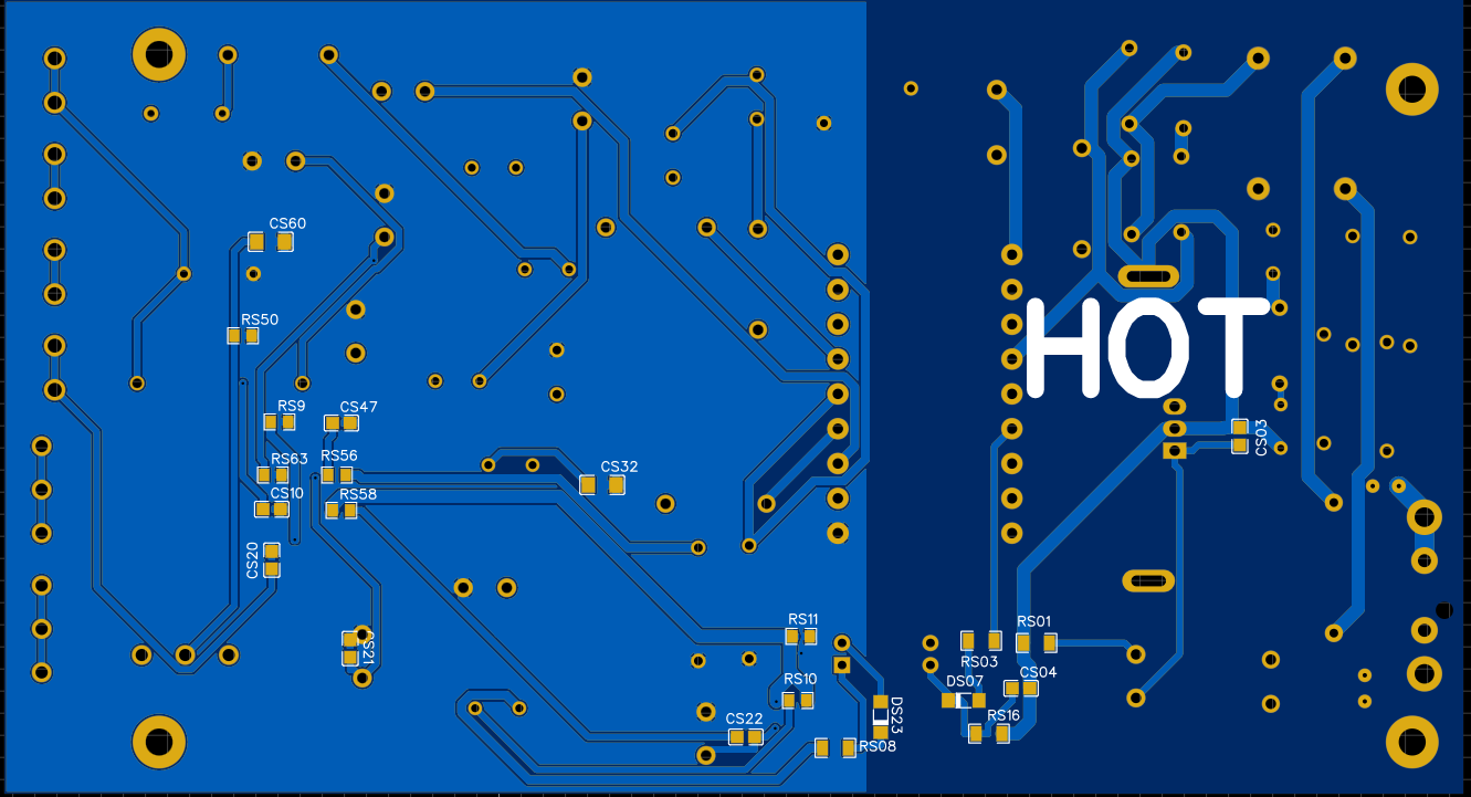

von Markus B. (dalotel)
Uiii uiii uiiii .....
ein Hauch von Isolationsabständen der Leiterbahnen und Vias !!
Warum macht man sowas absichtlich gegen jegliche techn. Regel?

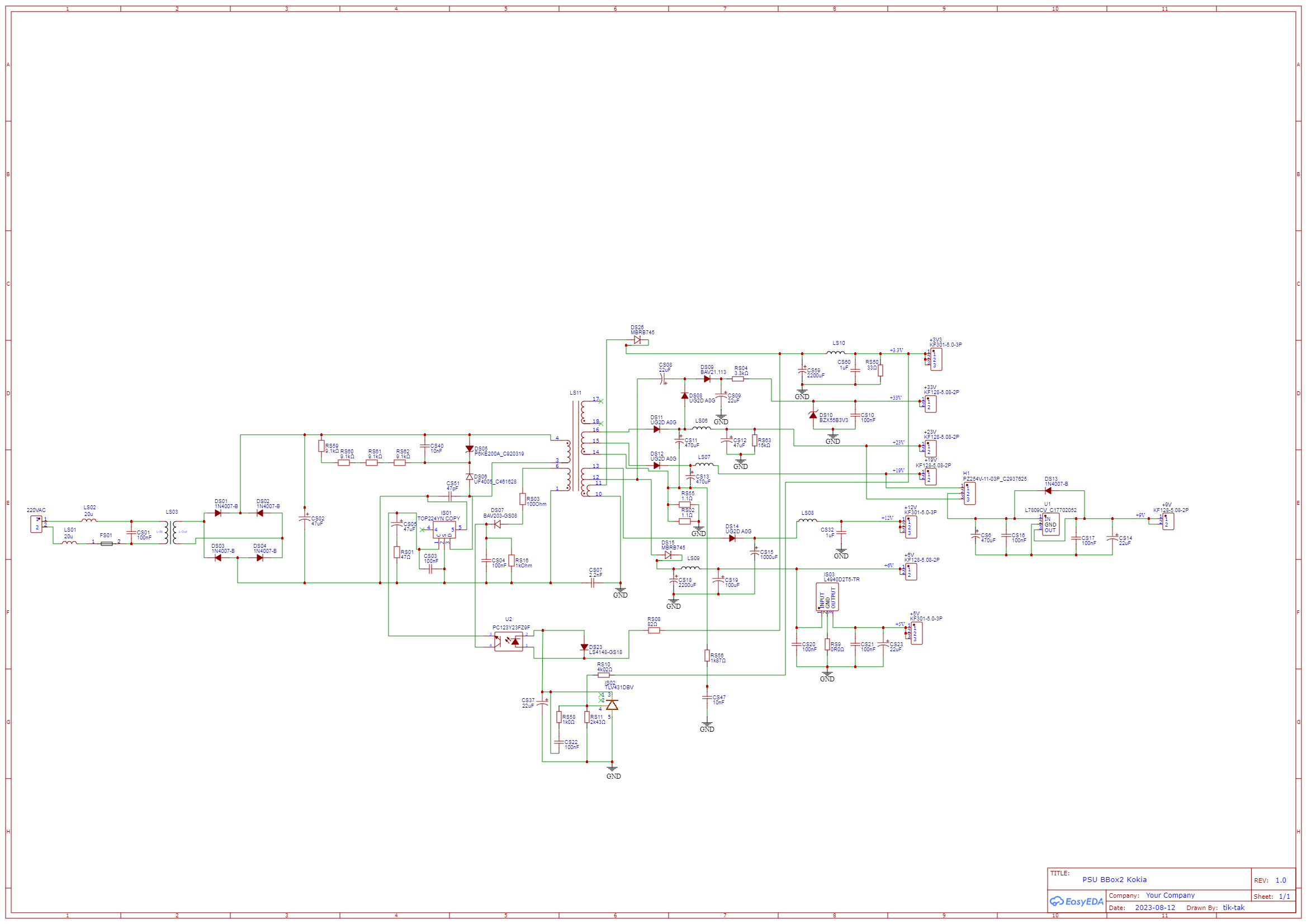

Moin,
Jens K. schrieb:
> Ich würde es machen :-)
Wenn du es koenntest...
Aber so ein Netzteil, wo z.b. nicht alle Spannungen vernuenftig gegen
Kurzschluss/Ueberstrom gesichert sind (Schon mal verstanden, was an der
Erzeugung der 19V/23V Spannungen (aus denen im Original dann die
LNB-Versorgung gewonnen wird) anders ist?) will wohl niemand zum
Experimentieren aufm Labortisch stehen haben...

von Thorsten S. (thosch)
Jük P. schrieb:
> Für mich aber Top PSU!
Klar ist das ein TOP Netzteil, genauer ein TOP224-Netzteil.
TOP ist hier aber keineswegs mit "gut" oder gar "spitze" zu verwechseln.
So einen Deckelsprenger, getriggert von der kleinsten Überspannung, baut
doch kein Entwickler freiwillig ein, wenn er nicht durch BWLer dazu
gezwungen wird.
Oder er arbeitet aktiv am Thema "geplante Obsoleszenz".
> Gerade noch +9VDC hinzugefügt, werde noch optimieren und geht an die
> Bestellung!
GEIL: Mit schwebender Masse, so wird das nix.
Solange die stromkompensierte Drossel im Eingang des Netzteils als Trafo
geschaltet ist, schützt sie auch den TOP und das unterirdisch schlechte
Primärseiten-Layout effektiv vor Spannung und damit implizit auch vor
Überspannung.
Ich denke daher immer mehr, daß das kein reales Projekt ist, sondern
eine einzige Provokation eines Trolls, der möglichst viel aufgeregtes
Gegacker erzeugen will...
