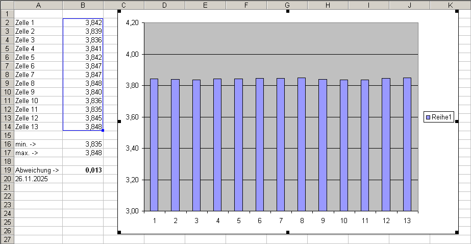

als der Akku neu war, hatten alle Zellen gemessene 3,80V. Nach nun 6
Jahren und ca. 700 Ladezyklen sind die Zellen immer noch rel. gut in
Balance, siehe Excel-Diagramm. Ich errechne eine Abweichung von 0,013V.
Um den Akku zu schonen, nutze ich stets ein 80/20 Fenster, was dem Akku
offensichtlich nicht geschadet hat. Allerdings hätte ich nach den Jahren
und den vielen Zyklen eine deutlich höhere Abweichung erwartet.
Eine Balancerschaltung konnte ich im Akku nicht finden. Selbst wenn eine
verbaut wäre, würde selbige nie aktiv werden, da der Akku nie den
Ladezustand "Voll" erreicht.
Mich würde mal interessieren, wie sich andere Pedelec-Akkus bzgl. Drift
verhalten.
Hans
PS: Verbaut sind Markenzellen von LG (INR18650M26) in 13s4p
Konfiguration. Laut Datenblatt ist die Zelle prädestiniert für die
Anwendung in Scootern und E-Bikes.

Sind die Zellen genauso angeordnet wie in deiner Exceltabelle?

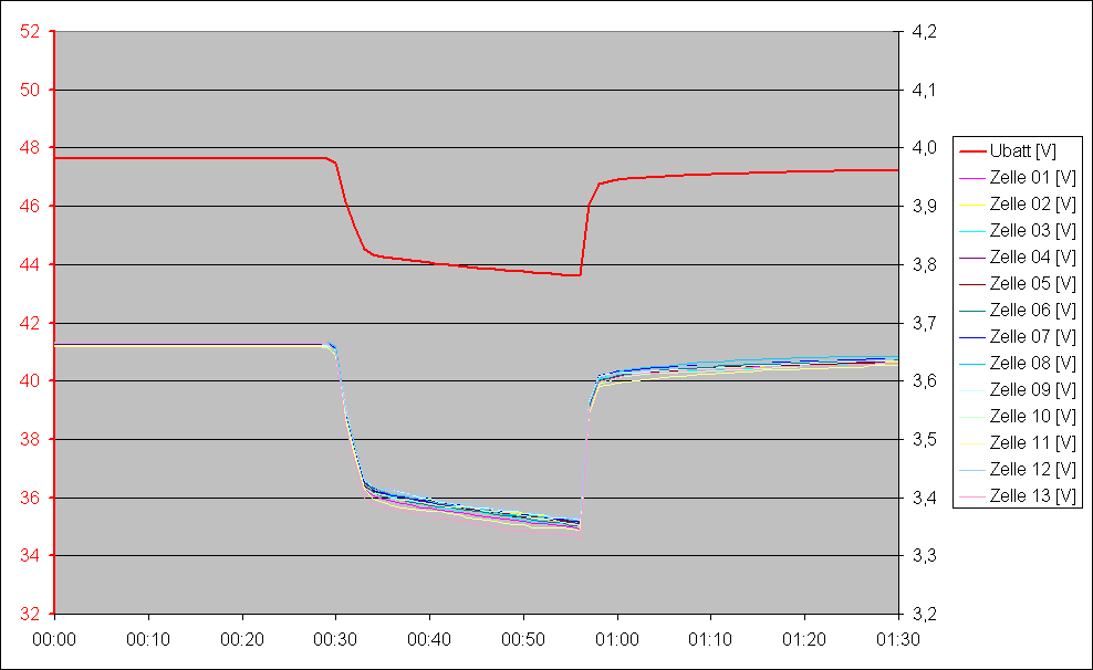

Gustav K. schrieb:
> Will man wissen, wie weit die Alterung des Akkus fortgeschritten ist,
> sollte man besser die Einzelspannungen unter Last messen.
Gute Idee, Ergebnis oben. Die Gesamtspannung (rote Kurve) ist die
Addition der 13 Einzelspannungen in EXCEL. Diese 14A Lastspitze werde
ich ab jetzt jedes Jahr zum Saisonstart wiederholen.
Trotzdem sind mir die Werte alle zu gut. Wenn ich es nicht selber
gemessen hätte, würde ich es nicht glauben. Denn meine bisherigen
Erfahrungen mit Lithium-Akkus bzgl. Langzeitstabilität sind eher
schlecht. Zumal es sich um ein absolutes Billig-Bike aus dem Supermarkt
handelt.
von Armin X. (werweiswas)
Hi
Ich würde sagen "Glückwunsch zu dem perfekt selektierten Akku"
Ich könnte mir aber auch vorstellen, dass der Balancer immer mal wieder
kurz eingreift und die Zellen angleicht.
