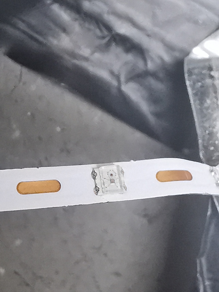

Habe mir heute so ein dünnes RGB Led Band von der Firma Action gekauft.
Mit Controller und für USB Anschluss
Habe das mal zerlegt und da sind kleine SMD-Leds drauf mit 4
Anschlüssen.
Farben sind nur RGB (kein weiß) (Spannung ca. 4 Volt)
Jetzt würde ich gerne wissen, wie könnte ich die selber ansteuern.

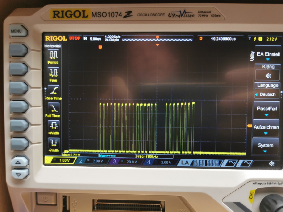

Habe mal das Signal am Osci angeschaut
Das Datenpaket schau so aus:
16 Bits (1Bit hat 1,2 µs Länge)
Pause von 3µs
8 Bits
Die Dattenpakete kommen alle 100ms

Zeig einmal ein vernünftiges Bild von den LEDs und verrate die
Abmessungen.
von Robert P. (robertoo)
Wie gewünscht:
Die Led hat ca. 2*2mm
Oszi
von Einhart P. (einhart)
Ok, Danke
Also ein WS2812er ?
Warum sind dann die 16 Bit von den 8 Bit so getrennt oder ist das normal
für den ?
von Ob S. (Firma: 1984now) (observer)
Robert P. schrieb:
> Also ein WS2812er ?
Sehr wahrscheinlich, ja.

von Klaus F. (klaus27f)
Robert P. schrieb:
> Oszi
Tolles Bild.
Man könnte auch Butterbrotpapier in Bildschirmgröße zurechtschneiden,
das dann auf den Bildschirm legen und mit Blei- oder Buntstift abmalen.
So machte man das vor 50 Jahren, wenn man keinen Poloroid-Vorsatz für
Klaus F. schrieb:
> Robert P. schrieb:
>> Oszi
> Tolles Bild.
> sein Scope hatte.
Najaa.. ein Bild wurde gewünscht und die Timings hatte ich vorher ja
schon angegeben..
So ging es halt schneller und einfacher
Mit einer hohen Auflösung hättest du vermutlich auch nicht mehr Infos
herausgelesen ?
Aber ich habe jetzt meinen Denkfehler gefunden.... (peinlich)
Ich hatte das Oszi ja am Ende der Lichterkette angehängt (ups)
Am Anfang sieht das natürlich anders aus!
Habe jetzt Daten von 9000µs länge
Die einzelnen 24 Bit sind 32µs lang
Sind also so ca. 280 Leds
Die komische Lücke (3µs) von den ersten 16Bit zu den letzten 8 Bit ist
noch immer, aber scheint so zu funktionieren....
Also alles klar.
Danke für die Antworten!  :-)
> noch immer
Vermutlich wurde da eine 16Bit-SPI-Einheit ohne Hardware-Buffer zur
Ausgabe benutzt. Die 3µs sind einfach die Zeit, die bnötigt wird, um das
nächste Datenwort in die Hardware zu laden.
