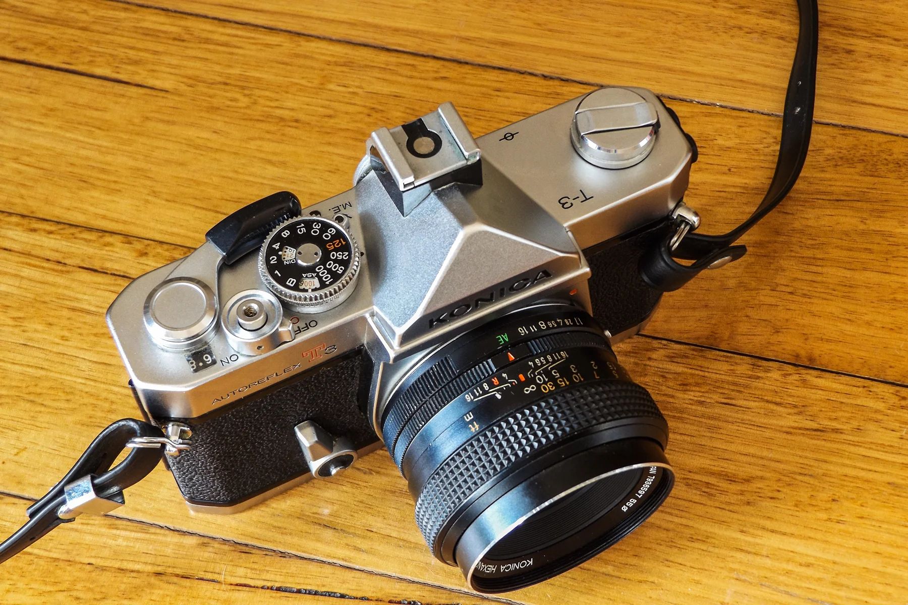

Ich machte kürzlich meine alte Konica T3 Autoreflex Camera oben auf, um
die Camera von Quecksilber Zellen (1.35V, PX675) auf Silberoxyd Typen
(1.55V, LR44) umzustellen. Dazu schleife ich zwei kleine Schottky Dioden
in Serie mit den Zellen ein. Das lässt sich bequem über dem Pentaprisma
wo sich eine kleine LP befindet, durchführen. Falls es interessiert,
diese Änderung funktioniert vorzüglich und Calibrierung wurde von dieser
Änderung nicht beeinflusst. Ich wollte ein für allemal das leidige
Stromversorgungsproblem älterer Kameras mit Hg Zellen beheben. Auf einen
Micropower LDO zuzugreifen ist wegen der positiven Gehäuse "Erdung"
umständlich. Der Schottky Dioden Junktions Abfall ist konstant genug.
Der Hersteller gibt ohnehin im Service Manual eine gewisse
Spannungstoleranz an.

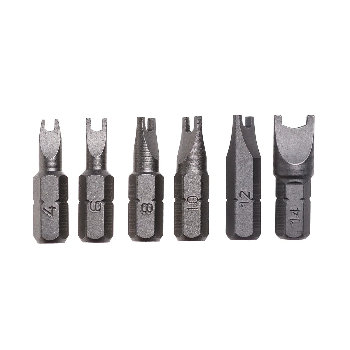

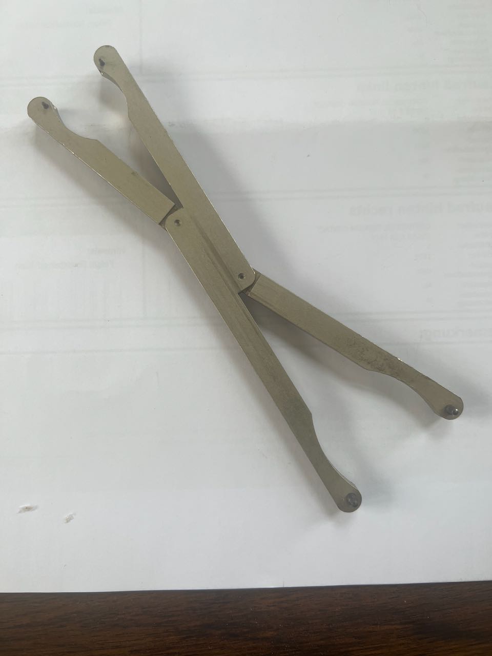

von H. H. (Gast)
Spanner 2-Loch (Pig nose, 2-hole, Twin hole)
von Gerhard O. (gerhard_)
Danke. Die habe ich auch schon bemerkt. Nur dachte ich, sie sind nur für
(stärkere) Sicherheitsschraubenköpfe vorgesehen. Die Schraubenköpfe auf
den Kameras sehen eher zierlicher und filigran aus. Aber vielleicht
besteht da kein Unterschied solange Stiftabstand und Stift DM. passt.
Werde mir es noch einmal ansehen. Hoffentlich gibt es mechanische Maße
zum Vergleich. Bilder sind diesbezüglich nicht genug aussagekräftig;-)
von F. (radarange)
PB Swiss Tools Spanner Größe 4?
Ansonsten ein verstellbarer Stirnlochschlüssel mit entsprechend dünnen
Zapfen.
Oder die blöden Schrauben entfernen und durch irgendwas Vernünftiges mit
Torx ersetzen.

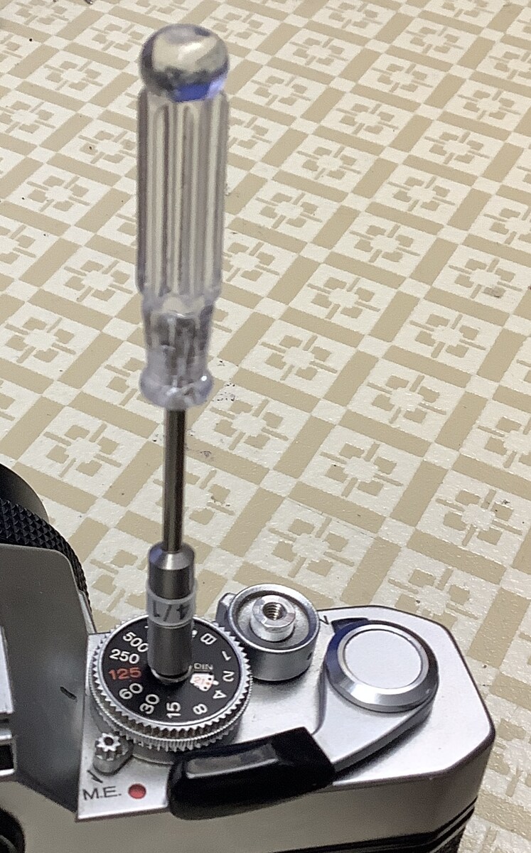

von Stephan S. (uxdx)
Gerhard O. schrieb:
> Bevor ich mir solche Schraubendreher selber
> bastle, will ich gerne herausfinden, ob jene im Handel einigermassen
> erschwinglich erhältlich sind.

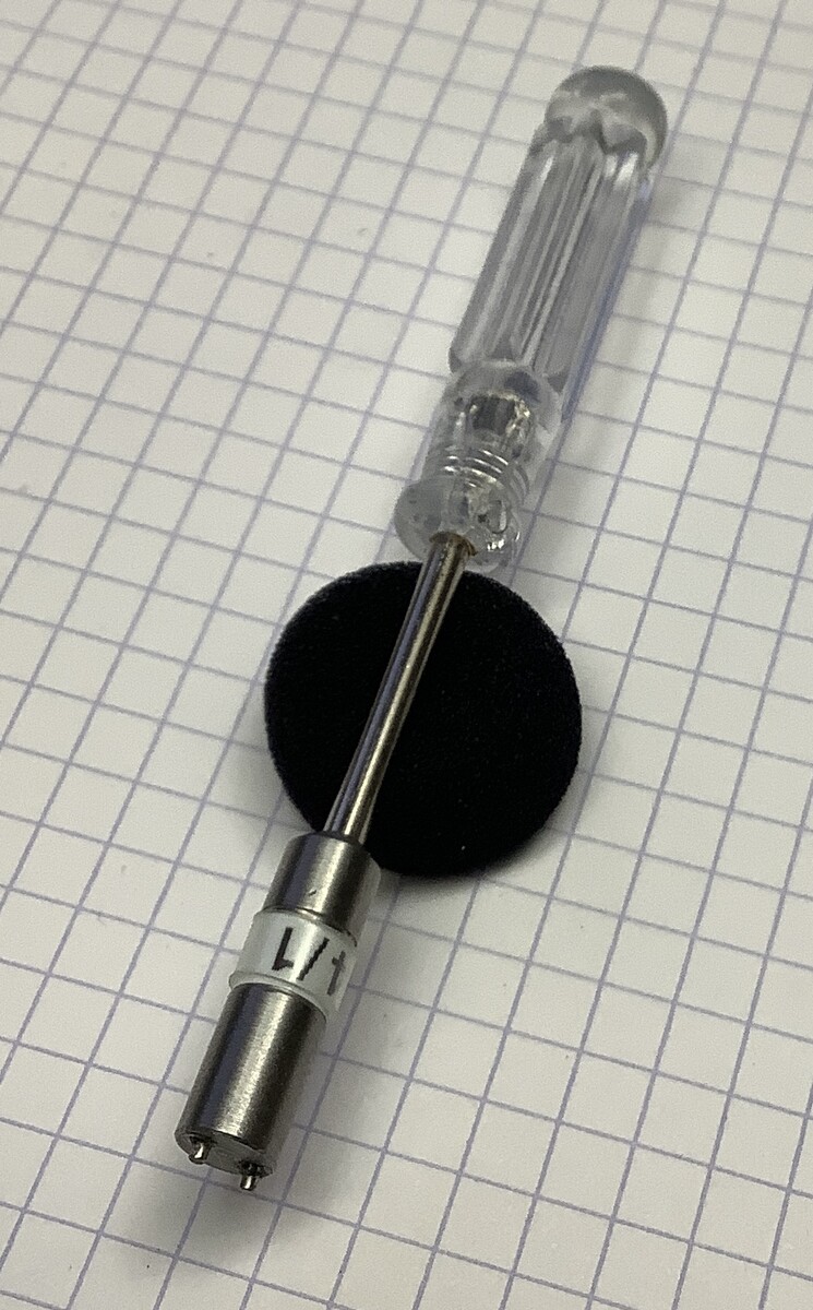

Ein 6-mm-Rund abdrehen, zwei 1-mm-Löcher im Abstand 3,5 mm rein, 2x
1-mm-Drähte reinkleben und Überstand auf notwendige Länge kürzen.
Stephan S. schrieb:
Danke Euch beiden.
Stirnlochschlüssel nennt man also diese. Gut zur Suche zu wissen.
Ich bin fast geneigt mir nur für die Kamera ein passendes Werkzeug, wie
von Dir vorgeschlagen, selber anzufertigen.
Grüße,
Gerhard

von Teo D. (teoderix)
Messingrohr 4x3mm, Feile, Feilenheft aufbohren, einkleben...

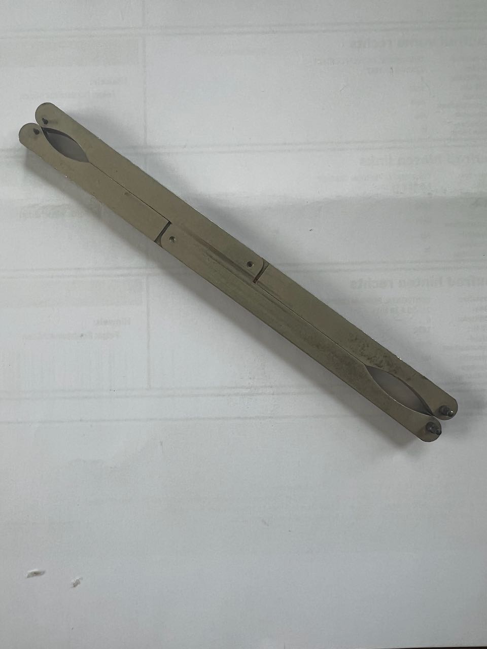

von Soul E. (soul_eye)
Früher haben wir für diese Zweilochschrauben den Zirkel aus der Naviecke
vom Segelboot genommen:
https://www.hansenautic.de/22929/marinezirkel-messing-verchromt/
Heute hat man GPS...
Moin,
Vielen Dank für alle Eure hilfreichen Vorschläge und Gedanken und
Stephans Vorschlag mit den Drähten. Stahldraht in geeigneten
Durchmessern habe ich auf Vorrat.
Nach einigen Überlegen werde ich mir auf alle Fälle ein Werkzeug
fertigen. Ich mag das Verhunzen von hochwertigen Sachen nicht. Den
Vorschlag mit FR4 Scheiben finde ich auch nicht schlecht, weil man dann
gleich etwas Hebelwirkung hat. Einen Schraubenzieher passend feilen
behagt mir da weniger, weil es schwierig ist die Zinken rund genug und
im korrekten Abstand zu platzieren. 3D Anfertigung wäre auch eine
Möglichkeit, weil wir das in der Firma tun könnten.
OK, werde berichten wenn sich was getan hat.
Schönes W.E. noch,
Gerhard

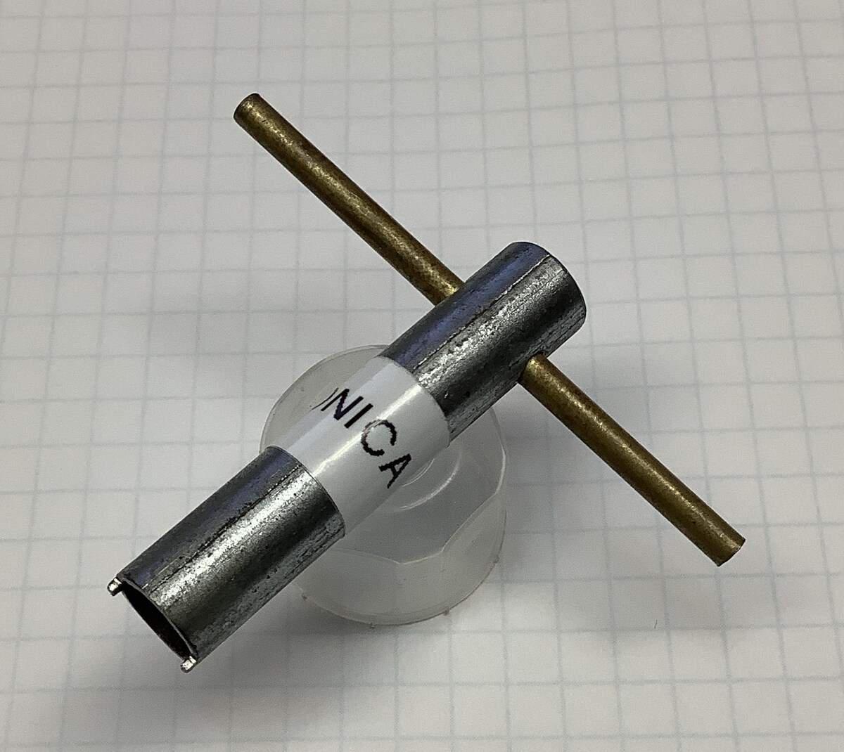

Sebastian S. schrieb:
> Ich würde mal einen Rundgang durch den Baumarkt machen!
> 1 - 2 dünne Bohrer im Lochdurchmesser.
> 1 Rohr (Alu, Messing oder so) Innendurchmesser etwa Außendurchmesser
>   der Schraube. Relativ unkritisch. Kunststoff könnte problematisch
>   sein.
> 1 Tube 2-Komponentenkleber. Nichts flüssiges, nur zähflüssig.
> Die Bohrer (der Schaft wird gebraucht - nicht die Schneide) verkürzen.
> Die Teile in die Schraube stellen. Sollte nach oben zeigen.
> Das Röhrchen kürzen und auf etwas Abstand flachdrücken (Schraubstock/
> Hammer/Zange). Letzteres, damit man es besser packen kann. Wer eine mehr
> oder weniger gut sortierte Werkstatt hat kann das Röhrchen auch mit
> einem Loch versehen und später einen Stift oder Nagel als Griff
> verwenden. Hierbei kann auch der oft überschüssige Kleber verwendet
> werden.
> Eventuell etwas Tesafilm auf die Schraube, damit der Kleber nicht das
> Ganze auf der Schraube fixiert.
> Kleber anrühren und in das Röhrchen pressen.
> Das gefüllte Röhrchen baldigst auf die zwei "Spitzen" stellen.
> Warten bis das Teil ordentlich ausgehärtet ist.
> Oder auch nicht.
Da hast Du mich auf einem Gedanken gebracht:
Konstruktion ähnlich wie von Dir vorgeschlagen mit 6.35mm Röhrchen und
1/4" Drehknopf. Im oberen Teil ein passendes Stück Rundstab einpassen,
sodaß die Feststellschraube des Drehknopfs nicht das Rohr beschädigt.
Das lässt sich dann angenehm anfassen und mit Gefühl losdrehen oder
wieder festschrauben. Ich hätte für diese Art der Konstruktion alles
anhand. Nur die Stifte müsste ich erst messen oder testen, damit sie
einigermassen an den DM der Schraublöcher angepasst sind. Auch sollte
man die scharfen Ecken der Stiftenden etwas wegnehmen, damit sie
leichter in die Löcher finden.
Was für ein Aufriss. Ich habe dafür ein Kunststoffstäbchen, in das
passende Löcher in passendem Abstand gebohrt sind. In meinem Fall 1mm
oder 0,9mmm, weiß ich nicht mehr so genau, ich habe das Teil schon
länger nicht mehr gebraucht.
Die Bohrer werden dann rückwärts durch den Stab und in die Löcher
gesteckt. Dann wird leicht gedreht, und zwar leicht. Man kann
"leicht" gar nicht oft genug schreiben. Das Material der Schrauben ist
vermutlich Messing oder Aluminium und das Gewinde, zumindest bei meinen
Schrauben, kleiner/gleich 2mm. Wer da mehr als leicht dreht, hat den
Schraubenkopf ohne Gewinde in der Hand.
Man kann zur Not auch einen "Griff", also irgendein Stückchen Material
mit Superkleber auf die Schraube kleben, losdrehen und den "Griff" mit
Kleber mittels Wärme wieder entfernen. So mancher Superkleber löst sich
ja in heißem Wasser.
von Frank O. (frank_o)
Gerhard, dafür gibt es Bits.
von Michael L. (nanu)
Aber nur für Klempner, die sich die Schrauben ruinieren wollen.Und
außerdem passen die nicht.

von Hans (ths23)
Gerhard O. schrieb:
> Lasst mich bitte wissen, wenn ihr solche Werkzeuge kennt und wo man sie
> vielleicht beziehen kann.
Hallo Gerhard,
das Ding Stirnlochmutterschlüssel. Die gibt es verstellbar
(https://www.hoffmann-group.com/DE/de/hom/p/628600-1%2C5) oder auch fest
(die sehen aus wie ein Steckschlüssel aus, bloß ohne Sechskant drin -
nur ne Bohrung und mit 2 Stiften am Rand, so ähnlich wie der hier
https://www.amazon.de/FEIN-Zweilochmutterndreher-Supercut-Stück-62910031008/dp/B002S9L1PY/ref=asc_df_B002S9L1PY
, die gibt es auch in klein).
Du brauchst den bestimmt für Deine Kamera. Schau Dir mal den Amazonlink
an. Der ist zwar in groß aber die gibt (gab) es auch in klein. Du hast
doch ne Drehbank - notfalls nach dem Muster selber bauen. Als Stift
Zylinderstifte nehmen. Google da mal nach Zylinderstift DIN7. Du braucht
da wahrscheinlich 1mm oder sogar 0,8mm, natürlich gehärtet. Gibt es
alles, die 0,8'er werden, zumindest das was ich gefunden habe, mit Gold
aufgewogen.
Ich müßte sogar noch was passendes in meinen Werzeugbeständen haben - so
was wurde bei uns viel eingesetzt. Ich schau nachher noch mal nach. Wenn
ich einen passenden doppelt haben sollte kannst Du den gern haben.

von Hans (ths23)
Gerhard habe meinen Schlüssel gefunden. Hab mal 2 Bilder angehangen. Das
Ding hat 4 verschiedene Stifte. Die kleinsten sind 1mm bei minimalen
Abstand von 4mm. Die Stifte sind auswechselbar, dazu gibt es an Seite 4
Madenschrauben zum Klemmen. Vielleicht helfen Dir die Bildle auch als
Anregung zum selber bauen.
Wenn alle Stricke reißen würde ich Dir das Teil leihweise überlassen,
auch wenn Du am anderen Ende der Welt wohnst.

von Hans (ths23)
Hans-Joachim S. schrieb:
> bei meinen Canon-Spiegelreflex waren diese Schrauben immer "bombenfest".
> Ich habe mir dann so ein verstellbares Teil besorgt - kann man wohl auch
> selbst bauen.
Ja die Schrauben sind meistens sehr fest, weil, ich schrieb das ja
schon, die bei der Montage das passende Werkzeug haben.
Dein Schlüssel ist ja so einer wie auch von mir im letzten Post gezeigt.
Wo hast Du das Ding her? Vielleicht hast Du ja einen Link für Gehard.
Ich hatte zwar auch die Bildersuche bemüht, bin aber nicht fündig
geworden. Könnte sein das diese Bauart firmenintern vom Werkzeugbau
gefertigt wird und deshalb nicht allgemein erhältlich ist.

von Hans-Joachim S. (haenschen2)
Hallo Hans, hallo Gerhard,
Das Ding ist mir vor ca. 35 Jahren von einem Mitarbeiter der Firma Zeiss
(Oberkochen) geschenkt worden. Da gab es vermutlich eine
BW-Versorgungsnummer -nur für den Dienstgebrauch !
Die kleinen Schrauben der Kamera haben ja nur einen Bohrungsabstand von
3,5 mm - dafür ist der Abstand von dem Ding im zusammengeklappten
Zustand 4,5 mm / Stifte 1,5 mm nicht passend.
Ich würde das dann einfach in klein nachbauen.
Grüße Hans-J.

Werkzeug bauen oder kaufen, damit man ohne Beschädigung daran arbeiten
kann.
Was mir allerdings bei den gezeigten "Spannern" aufgefallen ist, daß
dadurch sehr große Drehmomente möglich sind, die so kleine Stirnloch
Schrauben abdrehen könnten wenn man nicht mit der notwendigen Vorsicht
und Gefühl umgeht. Da is ein 6mm Schaft mit Fingern gehalten,
diesbezüglich etwas angepasster. (Die Stirnlochschraube war übrigens nur
nach dem Gefühl fest - also nicht wirklich sehr fest - ist schwer zu
beschreiben)
Auch ist es (mir) wichtig die Stifte auf der Unterseite zu polieren und
zu entgraten, damit empfindliche Teile darunter nicht so leicht
zerkratzt werden können. (In meinem Fall die unterliegende
Skalenscheibe)
Ich liebe die T3N. Sie ist mein ständiger Begleiter seit 1976 gewesen.
Damals war man stolz so eine tolle Kamera ein Eigen zu nennen. Die
Objekte sind von hervorragender Qualität und werden auch heute noch
gerne an DSLRs angeflanscht. Der Metallverschluss funktioniert auch bei
sehr niedriger Temperatur. Alle diese Mechanikwunder der damaligen Zeit
sind schon was Feines. Man konnte früher mittels Mechanik schon viele
Probleme lösen. Die Leica Kameras waren legendär.

> Ich würde feinen Sand ins Röhrchen füllen, dann die Bohrer reinstecken
> und justieren und dann den Sand mit EPOX tränken und aushärten lassen.
> - man hat Halt
> - man braucht nicht soviel Epox
> - es ist stabiler
Deinen Vorschlag finde ich auch gut. Danke. Den feinen Sand hätte ich
ohnehin.
> beschreiben)
Na ja ... Eine M6 hat so ca. 10Nm. Da glaube ich, dass so eine Schraube
mit einem Newtonmeter sogar zu stark angezogen wäre. Deshalb bin ich der
Meinung,  dass man mit den Bits nichts kaputt macht und die kann man in
einen passenden Drehmomentschlüssel stecken und macht es gleich richtig.

Die besagten SL-Schrauben haben ein M1 und M1.5 Gewinde - schon sehr
delikat. Da muß man mit Gefühl operieren. Das Festschrauben und auch
losdrehen fühlt sich gleitend fester, ohne plötzlichen Drehmoment
Anstieg an. Da merkt man gleich, welcher Drehmoment größenordungsmässig
angebracht ist.
Michael L. schrieb:
> Es wird
> kein M6 Gewinde sein, sondern viel kleiner und einen passenden
Leider hast du kein Textverständnis.
Und ganz sicher gibt es dafür passende Bits. Natürlich wird er nicht den
passenden Drehmomentschlüssel haben, denn die kosten meistens in diesen
Drehmomenten so un die 300 Euro.
H. H. schrieb:
> ca. 10Nm.
> Stahl, min 8.8.
Klar! DIE WAR ALS VERGLEICH GEDACHT!!!
Das ist schon nicht viel Drehmoment und auch schon das höchste
Drehmoment für eine M6 in 8.8.
> Die Schraube an der Kamera wird eher mit 3Nm angezogen werden.
Ich habe gerade nachgeschaut.  M1.6 hat für dieses Material (wird nur
noch in Newtonzentimeter angegeben) ~0.5Nm. Was soll durch das Bit dabei
beschädigt werden?
Du bist zwar nicht der,  der das behauptet,  aber du hast eine normale
Einstellung zu den Dingen und deshalb würde ich gerne deine Meinung dazu
hören.
Gerhard kannst du die Lochgröße und den Mittenabstand einmal mitteilen?
Ich würde gerne eben ein passendes Bit raussuchen.

Das muß ich genau erst machen. Mit der Schiebelehre war der Abstand
überschlägig 3.5mm. In die Löcher passt ein 1mm Bohrer. Der Durchmesser
des Schraubenkopfs ist geschätzt 5mm.
Ich werde es später genauer messen.
Danke Gerhard!
Das reicht ja schon.
Damit lässt sich sicher etwas finden.
Ob nun unser Forenhausmeister meint, dass ich keine Ahnung habe oder
sich sonst an mir hochzieht, das ist völlig egal.
Man mag mir unterstellen,  dass ich von Elektronik wenig Ahnung,  ja
sogar gar keine habe, aber ich habe zwei Berufe in Mechanik und als
Fluggerätemechaniker hat man Materialkunde bis zum erbrechen.
Gerhard, wie du selbst schon schriebst, ein herkömmlicher
Stirnlochschlüssel ist völlig ungeeignet für Drehmomente unter 1Nm.
von Hans (ths23)
Ich habees mir fast gedacht.
von Hans (ths23)
Mark S. schrieb:
> Quick& dirty: Nimm nen kleinen Elko mit RM3.5 mit passend gekürzten
> Drähten
Das ist weder Quick noch Dirty. Im besten Falle zerrt es die Drähtchen
nur raus und wenn's dumm läuft schert es sie und man die Reste dan raus
fummeln.
Ich hatte gut 40 Jahre mit solchen Schrauben zu tun und die sitzen schon
fest. Zudem haben solche Schrauben oftmals Feingewinde, das eine höhere
Selbsthemmung hat. Gerade wenn das über Jahre nicht bewegt wurde sitz
das richtig fest. Bei der Schraube um die es da geht könnte es sogar
noch sein, daß diese zusätzlich gesichert ist, damit sie sich nicht
einfach löst. Bei uns war da Schellack ein probates Mittel. Das bekommt
man nur mit dem passenden Werkzeug zerstörungsfrei auf.

Letztens genau für das gekauft:
https://www.amazon.de/tintoke-Professionelle-Kameraobjektiv-Verschiedene-Kamerareparaturen/dp/B0DQV6XW2B/ref=asc_df_B0DQV6XW2B?tag=bingshoppin0b-21&linkCode=df0&hvadid=80264547451357&hvnetw=o&hvqmt=e&hvbmt=be&hvdev=c&hvlocint=&hvlocphy=120593&hvtargid=pla-4583864013439106&psc=1&msclkid=a8a3936a09de1bd22461fa473d33bf17
für die ganz kleinen Abdeckschrauben musst du das Flacheisen etwas "ums
Eck" biegen, es reicht oft auch ein Zirkel mit 2 Spitzen wenn die
Abdeckschraube nicht festgegammelt ist.
von Harald K. (kirnbichler)
Solche Amazon-Drecklinks kann man übrigens verkürzen:
https://www.amazon.de/dp/B0DQV6XW2B
Oder man kann auch irgendeinen Scheiß als Kommentar reinschreiben,
funktionieren tut so ein Link trotzdem:
https://www.amazon.de/Das-Wunder-des-Forenwerkzeugs-jetzt-mit-Kommentar/dp/B0DQV6XW2B
Die betreffende Schraube wird man damit nicht lösen können, da der
Abstand der Stifte kleiner sein wird, als mit diesem Werkzeug
einstellbar.
Für manche Schrauben an Kameras ist so etwas auch eine Möglichkeit:
https://www.amazon.de/dp/B0B4MWYRSG
Setzt halt voraus, daß man rundherum an den Schraubenkopf herankommt.
Das sind aber eher Halter,  die den eigentlichen Knopf festhalten
sollen,  damit du den los- bzw. festschrauben kannst.
von Torsten B. (butterbrotstern)
Eine einfache Möglichkeit: zwei 1,0mm-Bohrer oder Stifte ablängen, in
den Schraubenkopf stecken und 2K-Metallkitt (UHU repair all, Knetfix,
Kaltschweißmasse, Loctite EA3463 o.ä.) zusammenpappen (fixieren).
Evtl. eine 6-8mm-Nuss drüberstecken.
Anbei ein openScad-1/4"-Bit mit jeweils zwei Löchern im Abstand 3,50,
3,75 und 4,00 mm.
//mikrocontroller.net/topic/581888
$fn=6;
difference(){
  cylinder(15,3.6,3.6);//Hauptkörper wie ein 6,35mm-Bit
  d=3.50/2;//Lochabstand 3.50mm
  translate([d*cos(  0),d*sin(  0),-0.1])cylinder(22,0.5,0.5);
  translate([d*cos(180),d*sin(180),-0.1])cylinder(22,0.5,0.5);
  e=3.75/2;//Lochabstand 3.75mm eine Variable kann in einem Programm nur _einen_ Wert annehmen.
  translate([e*cos( 60),e*sin( 60),-0.1])cylinder(22,0.5,0.5);
  translate([e*cos(240),e*sin(240),-0.1])cylinder(22,0.5,0.5);
  f=4.00/2;//Lochabstand 4.00mm
  translate([f*cos(120),f*sin(120),-0.1])cylinder(22,0.5,0.5);
  translate([f*cos(300),f*sin(300),-0.1])cylinder(22,0.5,0.5);
Danke für den Hinweis. Für die Kappenschraube am Aufzugshebel gerade das
Richtige. Toll!
> in
> 3,75 und 4,00 mm.//mikrocontroller.net/topic/581888
> $fn=6;
> difference(){
> einen Wert annehmen.
>   difference(){ //untere Fase
>     translate([0,0,-0.3])cylinder(1,6,6);
>     translate([0,0,-1.2])cylinder(2,0,5);
>   difference(){ //obere Fase
>     translate([0,0,14.5])cylinder(1,6,6);
>     translate([0,0,14.2])cylinder(2,5,0);
Danke. Ich denke momentan mir einen Einsatz auf dieser Basis für einen
Uhrmacher Schraubendreher (Einsätze) anzufertigen. Da hat man mehr
Gefühl mit sanftem Drehmoment. Das Hexagon Ms Halbzeug habe ich;
Stahldraht mit geeigneten DM auch. Vielleicht kommt es diese Woche noch
ins ins Leben.
Allesamt bin ich Euch für die Anregungen dankbar.
Gerhard

Warum gibt es außer dem erwähnten Marinezirkel keine verstellbaren
Werkzeuge, die axial angesetzt werden statt gewinkelt wie die
Stirnlochschlüssel?
Es gibt ja auch noch die geschlitzten "Ringmuttern" an Objektiven, für
die das Monstrum von Amazonwerkzeug (das Ding was wie ein Abzieher
aussieht) gedacht ist. Auch da müßte es doch Werkzeuge ähnlich einem
Zirkel geben, weil man zwar hohe Kräfte zum Lösen ausüben kann, beim
Drehen aber durch das ständig nötige Umgreifen wahnsinnig wird.
Man dreht Spax ja auch nicht mit der Rätsche rein. :)
Mir fällt noch was aus der Schulzeit ein: Es gab aufwendige Zirkel, die
eine Gewindestange zum Verstellen der Öffnung hatten sowie abwinkelbare
Füße. Bei einigen Modellen konnte man beide unteren Enden frei
bestücken, mit Bleimine, Tuschefeder oder eben Nadel.
So ein Gerät mit zwei Stiften als Nadel könnte zum Universalwerkzeug
taugen.

von Hans (ths23)
Gerhard O. schrieb:
> der Abstand der Löcher ist 4mm. der Durchmesser der Löcher ist 1.1mm.
> der DM des Kopfes ist 6mm.
Damit sollte sogar mein Schlüssel funktionieren. Klar muß man bei dem
mit (viel) Gefühl ran gehen, denn für solche Schrauben ist der Hebel
schon gewaltig. Man bekommt das aber durchaus hin. Habe mit dem
Schlüssel ja auch gut 30 Jahre gearbeit und dabei nie eine Schraube ins
Jenseits befördert.
von Christian M. (likeme)
> einstellbar.
Doch, ich habe das Flacheisen auf einer Seite am Ende gebogen, dann sind
die Spitzen fast zusammen. Und es geht, ich arbeite gerade an der
Restauration von Opas Canon Kamerasammlung (9 Stück A1, AE-1,
AV-1....u.a.) fast alle fotofieren wieder....
Moin,
Im Anhang könnt Ihr meinen neuen selbst angefertigten 4mm x 1mm
Stirnlochschraubendreher bewundern:
Als Grundgerüst des Stirnlochdrehers dient ein passenderer ausgedienter
alter Schraubendreher. Aus einem Gewinde-Abstandsstück fabrizierte ich
den unteren Teil mit den Stiften. Ich bohrte zwei 4mm tiefe 1mm Löcher
mit 4mm Abstand zueinander.
Die Stifte sind von einer alten Feder mit perfekten Durchmesser. Mit dem
Dremel schnitt ich zwei passende Stücke aus dem geraden Teil der Feder
ab und polierte die Enden und brach den Grat, sodass die Stifte willig
in die Löcher gleiten. Die Stifte klebte ich dann mit Sekundenkleber
ein. Das Stangenende des präparierten Schraubendreher presste ich
abschliessend in die Muffe mit den Stiften.
Die Stifte gleiten in die Löcher der Stirnlochschraube ohne lange
probieren zu müssen. Auf Grund des kleinen Durchmessers des Griffs kann
man gefühlvoll damit umgehen, um zu verhindern, daß man die
Stirnlochschraube aus Unachtsamkeit abdreht. Bin eigentlich mit dem
Resultat sehr zufrieden. Schnell ging es auch. Vielleicht zwei Stunden
Betätigung. Hoffe es gefällt Euch auch.

Anhang: das dritte Bild zeigt noch einen über 40 Jahre alten Q&D
Stiftschraubenschlüssel um drei andere Feststell-Schrauben lösen zu
können.
Hallo Gerhard!
Toll gemacht! Q&D gibt es ɓei dir nicht.
Wenn ich dir noch einen kleinen Tipp geben darf, Sekundenkleber eignet
sich nur bedingt zum Einkleben. Besser du verwendest Loctite 270 dafür.
von Wollvieh W. (wollvieh)
Gerhard O. schrieb:
> Moin,
Spannend!
Wenn man mehr Bedarf an sowas hat, drängt sich ja fast ein
auswechselbarer Einsatz für den Schraubenziehergriff an. Das leicht zu
bearbeitende Weicheisen chinesischer Bits beispielsweise. :)
Setzen eigentlich die Stifte oder der Kopf auf der Schraube auf? Von der
Optik her verhindern ausreichend lange Stifte das Zerkratzen des
Schraubenkopfs. Wenn sie aber zuviel Überstand haben, vergrößert das den
Hebelarm unnötig.
Aber spätestens mit einer hartgelöteten Einfassung dürfte das gelöst
sein. Ich habe Sekundenkleber bisher immer als zu spröde und nicht
besonders haltbar erlebt, wenn es zu Bewegungen bzw. Kraftwechseln
kommt.
Frank O. schrieb:
> Hallo Gerhard!
Hallo Frank,
Hast recht gehabt - Der Sekundenkleber hat nicht lange gehalten.
Momentan habe ich nicht Deinen angegebenen Loctite 270. Ich verwendete
nun einen Zweikomponenten Kleber. Mal sehen wie lange das hält.
Gerhard
Für die Anwendung wird der reichen.
Wir haben mit Loctite 270 Lager in der Rotorblattverstellung eingeklebt.
Da wirken alle möglichen Kräfte. Außerdem hatte ich zum Test einmal zwei
Müttern zusammen geschweißt und eine M16 darin mit 270 eingeklebt und
nächsten Tag versucht los zu schrauben. Die Schraube riss ab. Die
Schraube war nicht mal besonders fest gezogen, eher handfest.
von Manfred P. (pruckelfred)
Sehr schön! Es hätte mich gewundert, wenn Du keine ordentliche Lösung
gefunden hättest.
Gerhard O. schrieb:
Kommst Du am Sa-Nachmittag mal kurz vorbei, spendiere ich Dir zwei
Tropfen.
270 ist eine hochfeste Schraubensicherung, die funktionieren könnte. Für
Deinen Fall wäre der Suchbegriff "Fügemasse", womit ich schon Kugellager
eingeklebt habe. Die passende Hausnummer habe ich leider nicht zur Hand.
> Ich verwendete nun einen Zweikomponenten Kleber.
Wieviele Dutzend Schrauben musst Du drehen? Mechanisch ideal wäre, knapp
zu bohren und die Stifte per Wärme einzuschrumpfen.
Mag gehen, aber ist wohl vom Hersteller für diese Anwendung nicht
spezifiziert.
So ist das mit dem grünen Teufelszeug, "Verbindungen, die normalerweise
niemals wieder gelöst werden sollen" steht in der Beschreibung. Für
Schraubverbindungen reicht eigentlich immer 242 "Mittelfest" oder sogar
das rosa 222.
Nur wenn ich die Kamera öffnen möchte. Leider hatte ich keinen kleineren
Bohrer dafür. Da war kleben leider unumgänglich.
