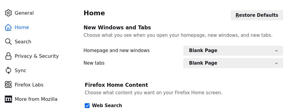

von Ob S. (Firma: 1984now) (observer)
Gerd E. schrieb:
> Wäre das mein PC, würde ich jetzt hellhörig werden und auf die Suche
> nach der Ursache gehen.
Jepp. Wohl ein Werbe-Trojaner. Wird wohl auch nicht nur der FF betroffen
sein, sondern jeder alternative Browser ebenfalls.
Im Firefox unter: about:preferences#home
sollten die Einstellungen wie im Anhang sein.

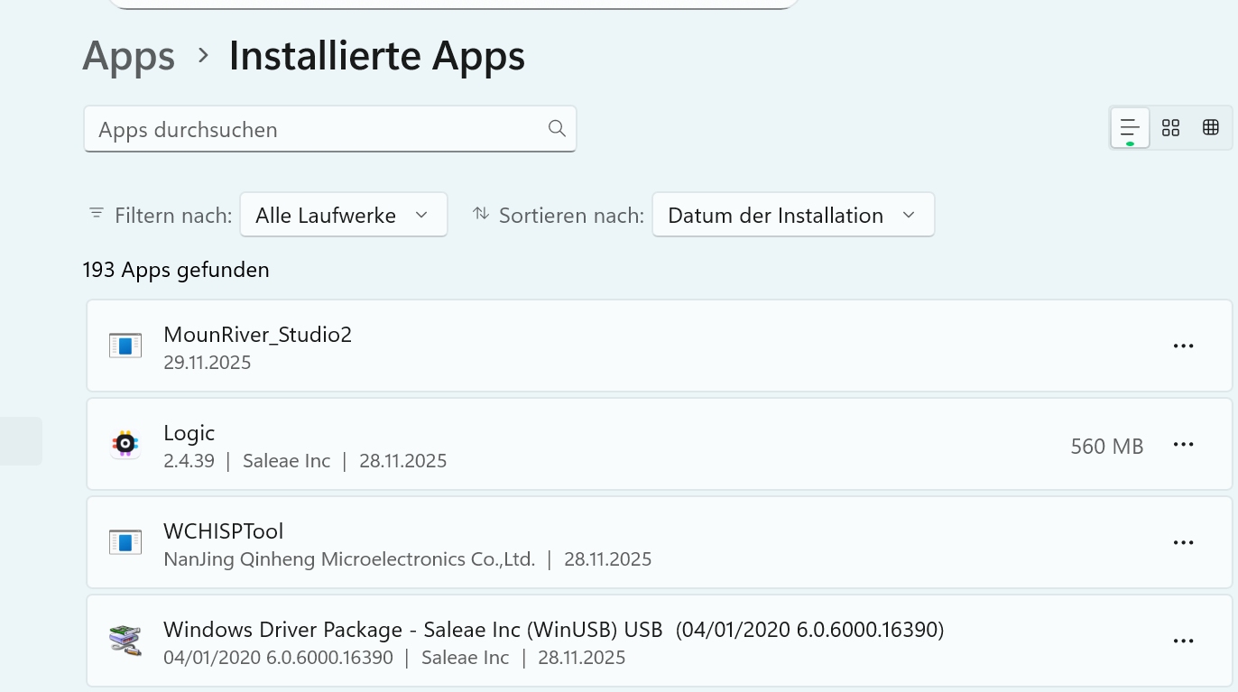

von Frank O. (frank_o)
Hans L. schrieb:
> Ich starte FF mit dem Symbol in der Startleiste.
Die Beschreibung für Win10/11 ist nicht ganz richtig.
Hierbei wird es sich um ein Programm handeln und zwar heißt es
„Startfenster“.
Wenn du unter "Einstellungen" dann "Apps" auswählst und dann die
installierten Programme nach Datum auflistest (siehe Bild), müsste es
weit oben zu sehen sein.
Dort kannst du das deinstallieren.
Ich würde sagen, dass du da zu schnell auf irgendeinen Button gedrückt
hast.

von Old P. (Firma: nix) (old-papa)
Hmmm schrieb:
> Wenn das Update zwangsweise installiert wurde und Adware mitkam, war es
> nicht der echte VLC-Updater, also war Dein System schon vermurkst -
> vielleicht ohne das offensichtliche Symptom der veränderten Startseite.
Ja, hättest Du mein Update zum Post von 12:34Uhr auch gelesen, wüsstest
Du, dass da tatsächlich was "mitkam". Dieses Startfenster kam aber erst,
nachdem der "falsche" VLC-Updater am 29.11.25 aktiv wurde (s. mein Bild
dazu...)
Ich habe vorhin alles deinstalliert und (wieder) direkt von der
Videolan.org neu installiert.
Old-Papa
von Hmmm (hmmm)
Ja, Dein Update kam, während ich meinen Beitrag verfasst habe.
Old P. schrieb:
> Dieses Startfenster kam aber erst, nachdem der "falsche" VLC-Updater am
> 29.11.25 aktiv wurde (s. mein Bild dazu...)
Der Adware-Teil scheint tatsächlich erst mit Verzögerung aktiv zu
werden. Da der "Updater" bei jedem Login gestartet wird, könnte es z.B.
