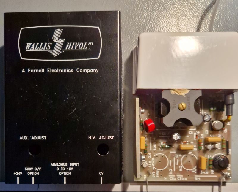

Im Angebot hier ein älteres aber sehr robustes und auch relat. potentes
Hochspannungsnetzteil. Es nennt sich:
FARNELL HIVOLT M153/158
gebaut von Wallis Hivolt in England. Das Teil kann 1000V liefern, mehr
als 700V habe ich für meinen Zweck (Tierabwehr) nicht benötigt. Das Bild
zeigt getrennt das Innenleben und das Gehäuse.
Ein 30kV Vorteiler 1000:1 kann für zusätzlich 5€ mit erworben werden.
Preis Netzteil 20€ zzgl. 7€ Versand mit Hermes/DHL nach Wahl.

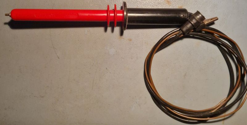

Die HV-Sonde scheint ein wenig stärker zu teilen als 1:1000 (knapp
1:2000), aber das spielt jetzt nicht die große Rolle, wenn man es weiß.
> 1:2000)
War nicht so schlecht geschätzt. ;-)  Drinnen ist ein Widerstand von 1
GΩ (irgendein DALE-Oxid-Widerstand, so deute ich die Aufschrift), und am
Ende einer von 1 MΩ.  Damit ist es natürlich 1:1000 nur bei 0 Last, wenn
der Oszi selbst noch 1 MΩ hat, sind es 1:2000.
Dies nur als Ergänzung, falls jemand auf der Suche nach diesem
Meratronic Model V40.23A über diesen Thread stolpert.

..sinnvoll, denn dann steigt die Spannung an dem Messgeräteseitigen Ende
im Leerlauf nicht bis auf die Eingangsspannung an -- selbst nur mit der
aufgeladenen Koaxkabel-Kapazität würde es sonst ein hefitge "bizzzzel"
Überraschung sein.
So sind es halt max. einige Volt -- gutes Design.
Yup, das hatte ich mir dann in dem Moment, da ich den 1-MΩ-Widerstand
auslöten wollte "1 MΩ hat ja mein Oszi schon", auch gedacht. :-)

Ist ein Spannungsteiler bei solchen Tastköpfen nicht üblich?
Siehe z.B. die Daten des Conrad HVP-40 im Anhang.

von Falk B. (falk)
Ja sicher. Genauso wie ein Masseanschluß. Denn wenn es NUR ein
HV-Widerstand wäre, der NUR durch den Meßgeräteeingangswiderstand zum
vollständigen Spannungsteiler wird, könnte man den ja nicht ohne
Meßgerät betreiben, denn dann würde die volle Hochspannung am Ausgang
anliegen und durchschlagen, natürlich gebremst durch den HV-Widerstand.
All das will man keine Sekunde bei Hochspannung. Darum haben ALLE diese
Meßteiler schon den Fußpunktwiderstand eingebaut. Und das
Teilerverhältnis muss natürlich den Eingangswiderstand des Meßgeräts
berücksichtigen. Einige HV-Meßteiler haben dafür einen Umschalter
zwischen 10MR (typisch für DMMs) und 1MR (Oszis).
