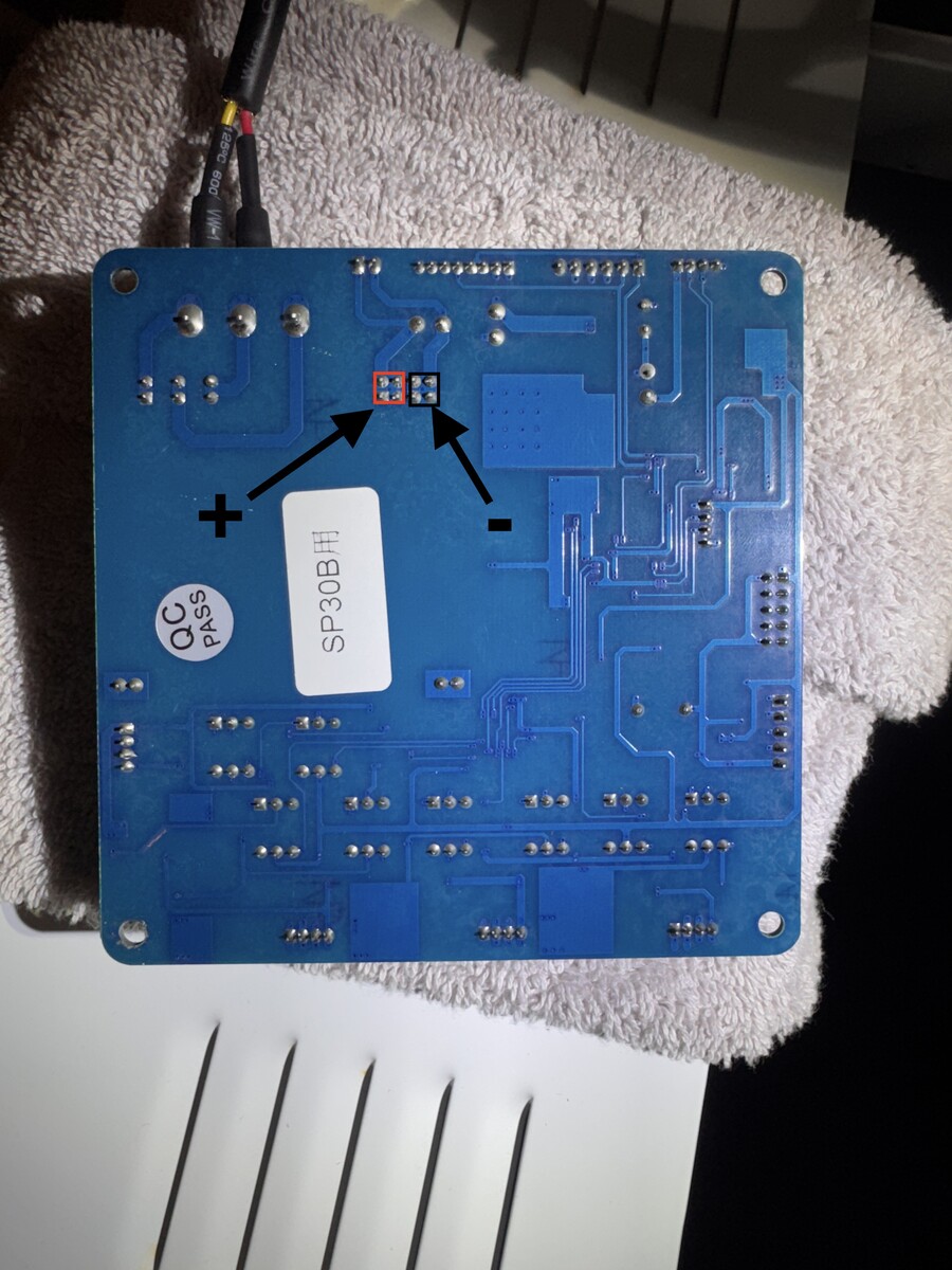

Hallo miteinander, von meiner Frau das Kosmetikgerät funktioniert nicht
mehr, gibt nur ein dauer piepen von sich. Habe die Grundlegenden ding
überprüft Eingangsspannung bzw Ausgang. Was mir aufgefallen ist das
220volt Eingang anliegt aber nur 4 Volt aus dem Netzteil kommen (siehe
Bild 9898), scheint doch das Netzteil einen schuss zu haben, oder liege
ich da falsch? Danke für jegliche Antworten. Gruß Marvin

Wenn sichergestellt ist, daß das Netzgerät nur über die von Dir
hervorgehobenen Kontakte mit dem Rest der Platine verbunden ist, und
wenn sichergestellt ist, daß der Aufkleber mit der Beschriftung "12V"
etwas mit der Ausgangsspannung zu tun hat, könntest Du das Netzteil
entfernen und an den von Dir gefundenen Kontakten 12V aus einem
Labornetzteil einspeisen, mit Strombegrenzung, damit nichts in Rauch
aufgeht, sollte sich ein Defekt im Rest des Geräts herausstellen.

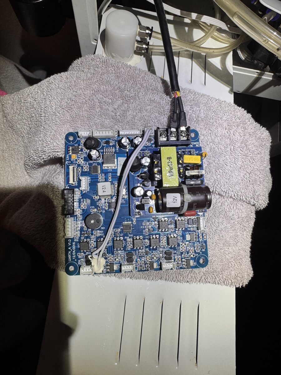

Sind die beiden zweipoligen Lötstellen auf dem dritten Bild
(Platinenunterseite, neben den beiden Aufklebern) nur zur mechanischen
Fixierung da?

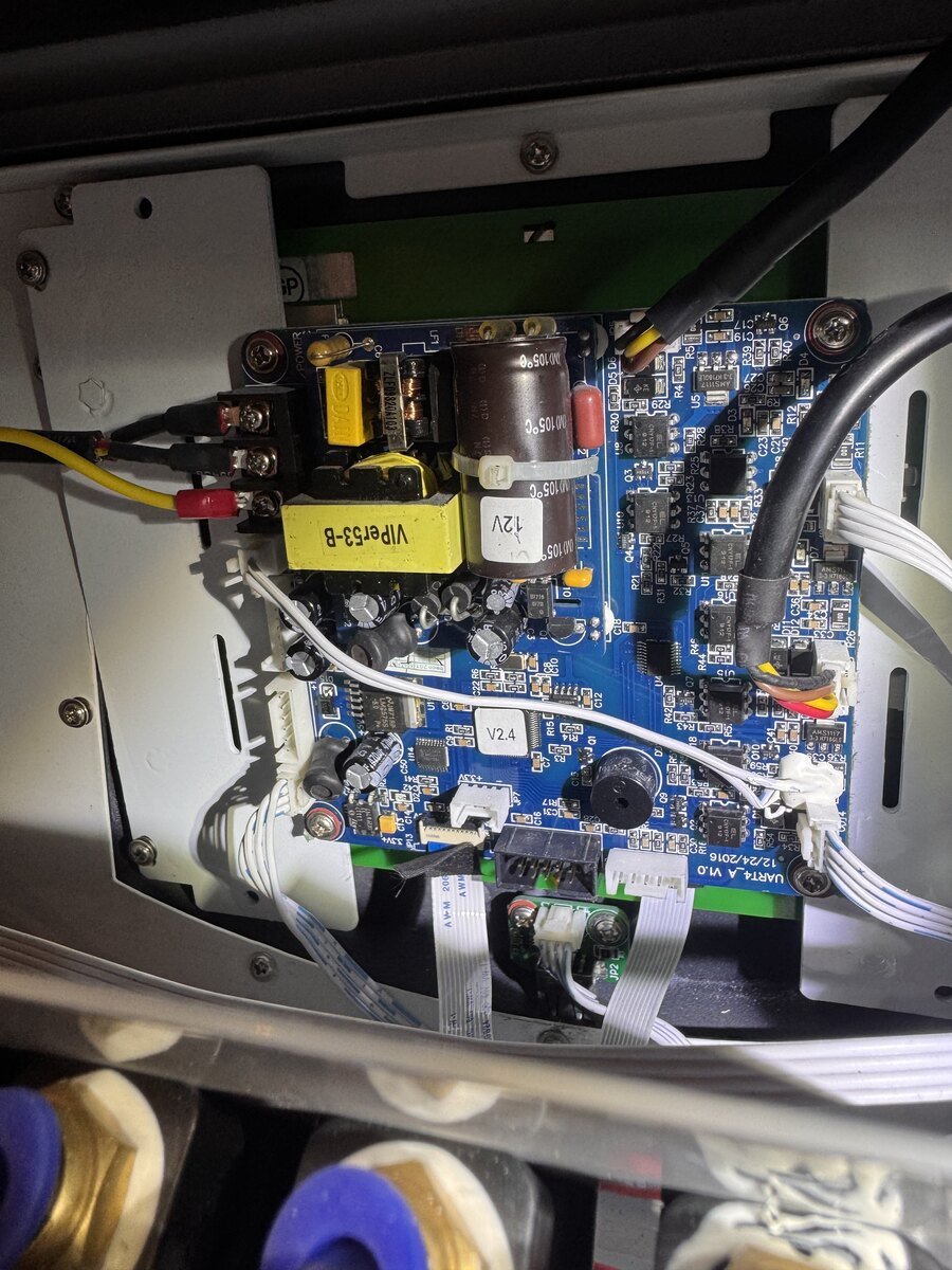

von Arno H. (arno_h)
Das eigentliche NT sitzt anscheinend auf einer eigenen Leiterplatte,
daher die Lötbefestigung rundum. Auf dem Trafo steht groß Viper 53
drauf, also Datenblatt besorgen und nachmessen.

Ich kann auf der Rückseite nur den Eingang sehen und Ausgang ob dort
noch mehr mit einandern verbunden ist kann ich nicht sagen. Die punkte
an den Aufklebern sehen nur wie fixierungen aus.

von Gerd E. (robberknight)
2 Möglichkeiten:
1. Belastung am Ausgang des Netzteils zu hoch, z.B. weil irgendeine
andere Komponente einen Kurzschluss hat.
2. Defekt auf dem Netzteil selbst
Mit "Netzteil" meine ich die auf der gezeigten Platine aufgesetzte
Netzteil-Platine.
Beide Varianten sind möglich und ähnlich wahrscheinlich.
Vorgehen siehe Post oben von Harald K.
Wenn das Kosmetikgerät mit fremd eingespeisten 12V funktioniert, dann
die Netzteilplatine genauer ansehen. Erster Blick geht auf den
Kondensator zur Versorgung des Viper-ICs, der ist oft die Ursache.

von Harald K. (kirnbichler)
Arno H. schrieb:
> Ich weiß, daher der Verweis aufs Datenblatt.
Naja, da müsste man die Netzteilplatine vom Rest des Gerätes trennen,
und die relevanten Teile des Schaltplans abnehmen, um herauszufinden, ob
der "12V"-Aufkleber tatsächlich die Ausgangsspannung beschreibt, und für
welchen Ausgangsstrom das Ding dimensioniert ist.
