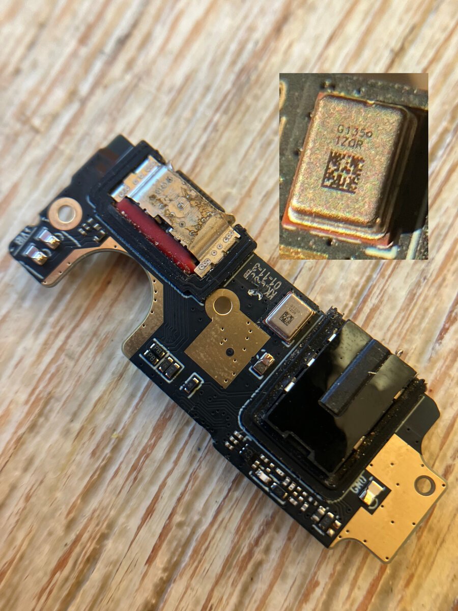

ich habe aus der Verwandtschaft ein abgelegtes Gigaset Mobilfon bekommen. Diagnose: Geht soweit, aber Mikrofon defekt. Gigaset bietet zwar den Austausch der USB-Buchse an. Dabei wird aber offenbar, wie eine Nachfrage ergab, nicht die ganze Platine ersetzt. Die Platine mit dem MEMS-Mikrofon ist im Bild zu sehen. Ist es realistisch, dieses Mikro als Einzelstück zu beschaffen und wieder montiert zu bekommen? Ich habe nur einen Weller WTCP-S und mit BGA und Kram keine Erfahrung. Auschlachtgerät aus der Bucht wäre wahrscheinlich noch ein Weg. Suche nach der Beschriftung hatte leider keine Treffer.
Viele Grüße Michael
(Firma: Hobbytheoretiker)

entlötet bzw. ist korrodiert
Das Folienkabel wäre auch eine Quelle, herunter- und wieder draufgesteckt, oh Wunder, es geht wieder. Das kleine Löchlein innen verstopft, gab es auch schon.
Es soll Viren geben, die als Fehlfunktion manchmal das Mikrofon auf dem Smartphone blockieren sollen. Wenn die Scanner das Problem nicht lösen, soll zurücksetzen auf Werkszustand häufig helfen.

Zum "Nachlöten" mit Heißluft werde ich eventuell noch eine Gelegenheit haben. Mehr lohnt sich dann aber auch nicht. Steckkontakte und Mikrofonöffnung sind OK. Ich selbst habe nur eine 2-stufige Steinel Heißluftpistole. Damit brennt mir die Platine nur ab. Das Gerät gefällt mir, weil es tatsächlich noch eine Benachrichtigungs-LED hat. Ich bin schwerhörig und vermisse diese Anzeige bei den ganz neuen Geräten. Auch mein jetziges iPhone SE hat so etwas leider nicht.
Du sollst ja nicht braten, sondern sowas wie Löten versuchen. Wenn man beim Mikrofon taube Lötstellen vermutet, dann alles mit Alu-Folie abdecken, und nur das Mikrofon freilassen (Alu-Folie dort möglichst bündig auf Leiterplatte aufliegen lassen, auf Plastikteilen aber möglichst nicht aufliegen lassen). Das Mikrofon hat natürlich einen Schwierigkeitsgrad mehr als ein simples SMD-Bauteil, da es selbst aus einem Stück Leiterplatte mit Deckel drauf besteht, dort die Lötung also auch weich wird. Da muss man halt mit Abstand pusten, damit nix wegweht, und Lötzinnstellen beobachten, ob die langsam flüssig werden, was natürlich schwierig werden kann mangels entsprechender Lötzinnstellen. Muss man halt auch etwas Gefühl haben, dann klappts auch "manchmal" ;-) Aja, und wenn das eine zweiseitig bestückte LP ist, dann könnte unten dann auch was abfallen, wenn die Teile nicht angeklebt sind ...
