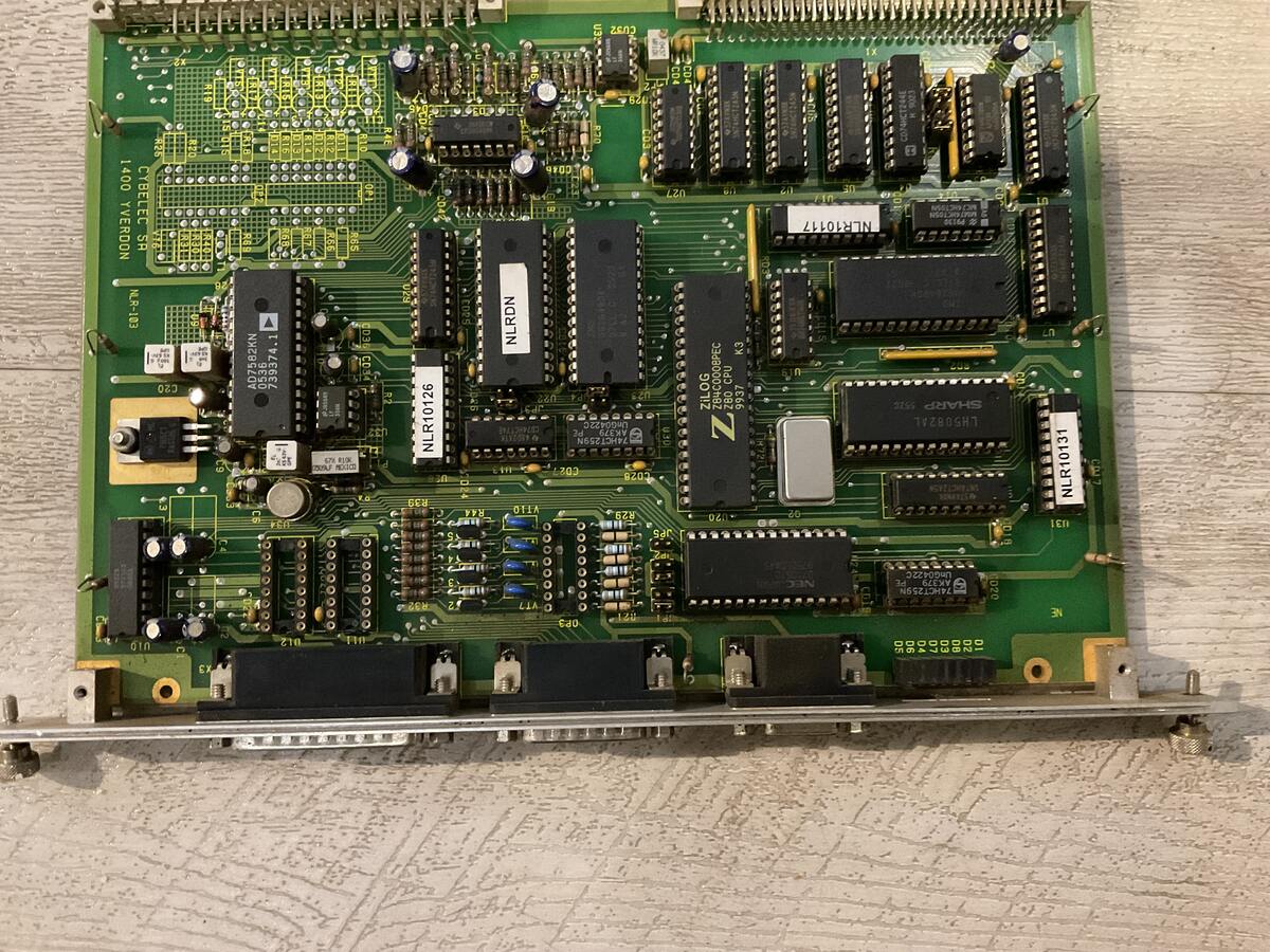

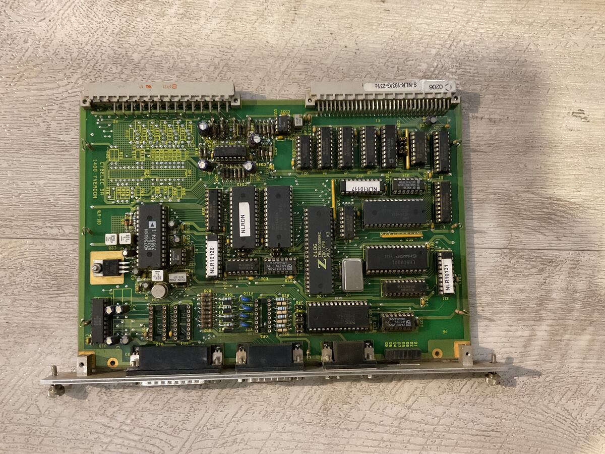

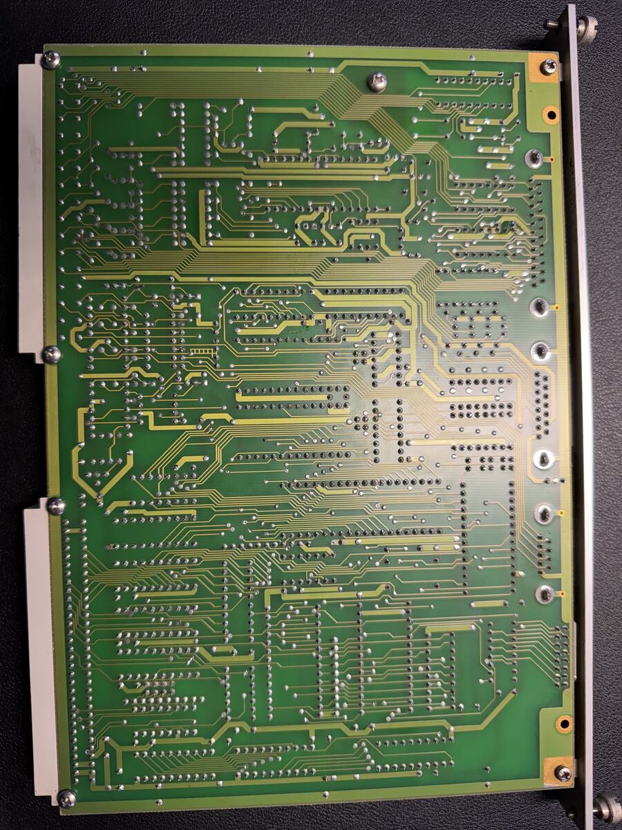

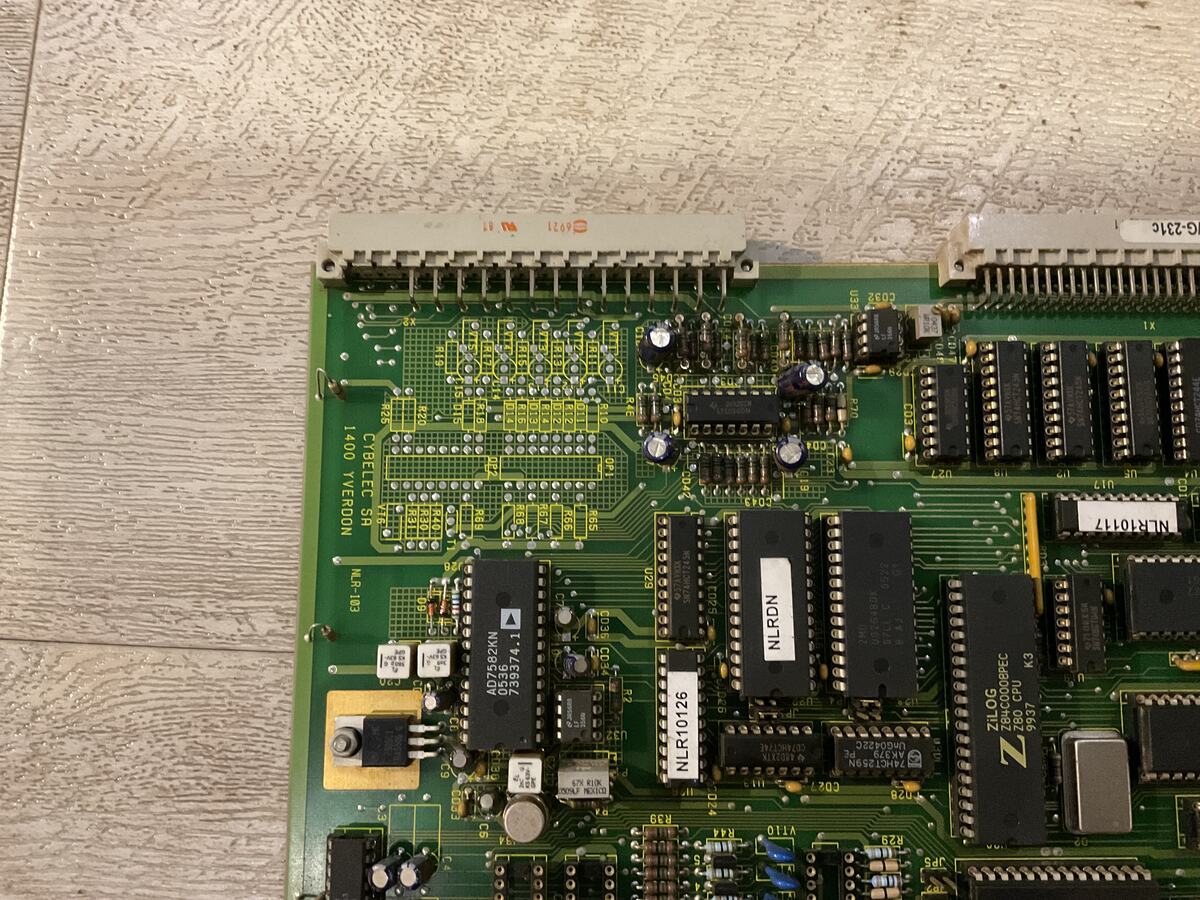

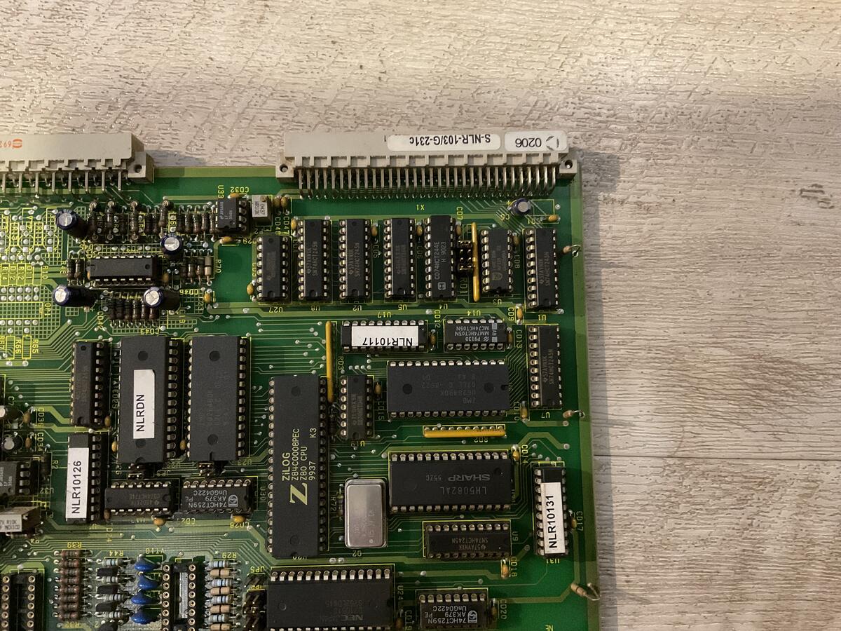

mein Sohn hat im Rahmen einer Versteigerung bei einer Firmeninsolvenz
eine Abkantbank der Firma TRUMPF erworben. Die Maschine wurde dort
abgebaut und anschließend vom Hersteller in seiner Werkstatt wieder
aufgebaut. Leider ist die Platine für die Winkelmessung defekt – sie war
bereits beim Kauf nicht funktionsfähig. Der Hersteller bietet hierfür
jedoch keinen Support mehr an und stellt weder Ersatzteile noch
Reparaturen zur Verfügung. Stattdessen wird nur eine komplette
Erneuerung der Steuerung angeboten.
Wir sind daher auf der Suche nach jemandem, der eine solche Platine
reparieren kann. Die Maschine ist vollständig aufgebaut und
grundsätzlich betriebsbereit, lediglich die Winkelmessung funktioniert
nicht.
Da ich mich mit diesem Thema nicht gut auskenne, wäre ich für
Unterstützung sehr dankbar. Die Maschine steht in 76756 Bellheim, falls
zur Fehlersuche ein Vor-Ort-Termin erforderlich ist.
Einige Bilder der betreffenden Platine habe ich angehängt.
Vielen Dank!

von M. P. (Firma: Läuft) (mastermixer)
Moin..
Das wäre auch mein erster Ansatz gewesen.
Ansonsten werden von der Firma Cybelec noch Ersatzteile angeboten.
https://e.cybelec.ch/shop/s-nlr-me103dmo-nlr-board-for-measurement-points-per-rsr232-2538?page=3&category=6#attr=
Vielleicht dort mal melden und nachfragen.

von Rainer W. (rawi)
Korrodierte Kontakte an den IC-Sockeln können ausgeschlossen werden?
von Frank O. (frank_o)
Die üblichen Maßnahmen, wie mal die ICs neu stecken und alles andere
sollte man gemacht haben, um wirklich sicher zu sein, dass es an der
Steuerung liegt.
Aber wenn man so etwas nicht selbst kann, dann hat man sowieso schon
verloren und bezahlt am Ende oft mehr, als den Profi das machen zu
lassen.

von Volker B. (Firma: L-E-A) (vobs)
Das wäre auch mein Vorschlag: Jedes gesockelte ICs vorsichtig aus seinem
Sockel hebeln. Die IC-Beinchen der Länge nach über ein Blatt Papier
streichen und dann den IC wieder vorsichtig in seinen Sockel stecken.
Vielleicht hilft auch die q&d-Methode: IC auf jeder Seite nur ein paar
Millimeter aus dem Sockel hebeln und anschließend wieder fest hinein
drücken.
Das kostet nichts und das Risiko ist überschaubar.
Auch wenn's hier kaum einer glaubt: auf diese Art&Weise habe ich schon
mehrfach alte Geräte "repariert". Und ja, auch Präzisionssockel zeigen
solchen Ausfälle...
Grüßle,
Volker
von Uwe B. (uwebre)
Frank O. schrieb:
> Wird, wenn der Fehler nicht woanders liegt, sicher das Beste sein.
Unsinn. Das ist solide (Imdustrie-)  Elektronik aus den 90er Jahren. Das
kann man nahezu immer instandsetzen, so ein Z80 Rechner ist auch kein
Hexenwerk.
Nein, tut man bei den hochwertigem gedrehten Komntakten nicht. Man dreht
nicht erstmal an allen Knöpfen gleichzeitig.
Gibt es einen Schaltplan zu der Maschine? Hat schon Jemand geprüft ob
die Signale von Winkel- (Inkremental) Geber ankommen?
Man kann die grundsätzliche Anwesenheit von Signalen eines
Inkrementalgebers auch ohne Oszilloskop mit einem Multimeter prüfen.
Es findet sich in diesem Forum sicherlich ein Teilnehmer der sich mit
Z80 Schaltungen auskennt und die Baugruppe auf dem Labortisch auf
grundsätzliche Funktion prüfen kann. (Takt, Reset)
Uwe

von H. H. (Gast)
Uwe B. schrieb:
> Ich war erstmal vom Szenario "Baugruppe per Post auf den Laborisch von
> jemanden der sich mit Z80 auskennt" ausgegangen. Da kann man nicht viel
> mehr checken als Reset, Takt Spannungsversorgung. Auch nicht als
> Auskenner. Sorry.
Da kann man weitaus mehr testen. Schon ein simpler NOP-Tester kann sehr
helfen.
Blöd wäre es, wenn eines der GALs oder das EPROM Amnesie hätte.

von Uwe B. (uwebre)
> helfen.
So kann man natürlich prüfen ob CPU, Adress und Datenbus laufen. Um
tiefer zu graben wird man die Adresslogik ausklamüsern müssen, was
vermutlich schwierig wird wegen den verbauten PAL oder GAL -Bausteinen.
Ansonsten weiß man ja nicht was das Programm tut, auch weil sicherlich
noch Peripoherie fehlt.
Die gesockelten TTL könnte man ggf. mit einem geeigenten Eprommer
testen, speziell die Bustreiber. Ist aber ehr unwahrscheinlich daß dort
ein Defekt vorliegt.
Irgendwie ist mir die Funktion unklar. Das Board sieht aus wie die
Zentral (CPU) Baugruppe einer Steuerung. Mit Treibern für einen externen
Bus.

der?
Wie sieht die Kiste aus?
Gibt es irgendwo eine (leere, kaputte) Batterie?

Ich würde im Bereich vom AD78.. , dem Analog-Mux-12Bit Wandler anfangen.
Spannungen hier schauen, und ob hinten was rauskommt. Dies allerdings
nur mit Oszi möglich.

Ich würde jetzt mal nicht davon ausgehen, dass der Worst Case vorliegt
und ein Programmspeicher oder GAL defekt ist. Bei alten Steuerungen ist
das Prozessorsystem (µP, Speicher) das seltenere Problem.
Anfälliger sind I/O-Schaltungen oder in diesem Fall Analogschaltungen
z.B. rund um den A/D-Wandler. Da genügt auch schon ein ausgetrockneter
Elko.
Und natürlich die Spannungsversorgung ist sehr oft defekt.
Der A/D-Wandler AD7582 benötigt neben +5V auch -5V, +15V und eine
Referenzspannung. Jede Menge Fehlermöglichkeiten.
Auch alles was an diesen "BUS"-Stecker geht, könnte ein Problem sein.
Da würde ich pauschal alles was TTL ist in einem Zug austauschen und
nicht erst versuchen, IC-Kontakte wieder hinzuwackeln oder gar Pins zu
polieren.
Meine Güte, wir reden hier von 20-30 Euro an Standardbauteilen. Da kann
man sich gleich mal einen doppelten oder dreifachen Satz herlegen.
Zu allererst würde ich aber das EPROM auslesen, anstelle zu spekulieren
ob es kaputt ist. Das kostet wahrscheinlich keine 20 Minuten Aufwand und
wäre daher der geringste Aufwand.
Die Daten auf Plausibilität checken, also ob sich darin gültiger
Z80-Code befindet. Sollte eigentlich leicht zu erkennen sein. Dann in
jedem Fall ein Backup machen. Die GALs sind meistens nur simple
Adressdekoder. Darüber würde ich mir erstmal keine Sorgen machen.
Um vernünftig Messungen am Board vornehmen zu können, müsste man
zunächst mal die Anschlüsse der Stecker wissen. Bei einer 750 TEURO
Anlage gibt es zwar keinen Schaltplan der Platine aber meistens
wenigstens Verdrahtungspläne der Module oder des Schaltschranks.
Wenn nicht, müsste sich jemand hinsetzen und die Anschlussleitungen
selbst heraustüddeln (was bei 2 Lagen jetzt nicht das riesen Problem
ist).
Man könnte sogar vom ganzen Board den Schaltplan aufnehmen. Ist eben ein
paar Tage Fleissarbeit. Unbekannte Bauteile werden da keine drauf sein.
Wenn man die Funktionen einigermaßen kennt, kann man das Ding dann auch
mal im Komplettsystem durchmessen.
Klar sitzt man an dem Projekt u.U. ein paar Wochen dran + Anfahrten /
Übernachtungen usw.
Aber die Chance, das Ding wieder zum Laufen zu bringen, würde ich jetzt
mal als hoch einschätzen. Wenn, ja wenn das Programm noch intakt ist.
Und wenn der TO bereit ist, ein faires Risikobudget bereitzustellen.
Denn das Risiko muss in dem Fall zu 100% beim Auftraggeber liegen.
Ich kann solche EPROMs oder auch EEPROMs wahrscheinlich auslesen,
nachdem mir die Bezeichnung unter dem Label bekannt ist. Mein 30 Jahre
alter 80386-PC mit DOS und dem Universalprogrammer steht noch da. Weil
ich vor Jahren noch Anfragen von Altkunden (Maschinensteuerungen) hatte,
die noch EPROMs wollten. Geht nur nicht vor Ort, weil ich keinen
DOS-Laptop mehr habe.
Viele Grüße
Joachim
von Uwe B. (uwebre)
Der AD7582 soll sich vermutlich um die Signale eines Sin/Cos
Inkrementalgebers kümmern. (Einer mit 1Vss weil ja die
Verstärkerschaltung nicht bestückt ist)
Das wäre ein interessanter Ansatz.
Sind die rechteckigen weißen Kondensatoren Tantals?
Uwe
von Joachim M. (jmlaser)
Nee, das sind eine Art von MKTs. So welche (sehr geringe Toleranz) hatte
ich auch mal früher in Steuerungen.
bei Präzisionssockel mit gedrehten Kontakten wie auf dem Bild nahezu
ausgeschlossen, jedenfalls ich habe es nie erlebt.
Ein IC scheint zu fehlen, ohne Plan wird das nie was.
von Teo D. (teoderix)
Joachim B. schrieb:
Du kannst mir glauben, dass ich auch das schon erlebt habe. Es kommt auf
die Umgebungs- bzw. Lagerbedingungen an.
Guter Punkt! Der ist auch mit OP3 beschriftet und die zugh. passive
Beschaltung ist bestückt. Links davon finden sich noch zwei weitere
leere Sockel.
Grüßle,
Volker
Ein aufgegebener Rep. Versuch?!
Nur von wem, "Werkstatleiter" oder Servicetechniker?
> leere Sockel.
Die beiden Sockel sind auch auf dem Ersatzteil bei Cybelec leer, also
keine Panik.
Das fehlende Bauteil wird jetzt auch keine Raketentechnik sein. Der
Beschaltung nach sieht es nach 4 parallelen Ein- oder Ausgängen aus.
Könnte ein 4fach Optokoppler sein. Kann man dann sagen, wenn man das
Board vor sich hat und die Beschaltung genau sieht. Ist aber lösbar.
von Matthias S. (dachs)

von Christian B. (Gast)
Dumme Frage:
Könnte es sein, dass bei einem früheren Reparaturversuch die beiden
fehlenden IC's D11, D12) entfernt wurden?
von Jörg R. (solar77)
Christian B. schrieb:
> Dumme Frage:
Stimmt.
Es gibt einen Link auf die Platine, da sind die Sockel auch leer.
Scheint also Optional zu sein.
OP3 ist da allerdings bestückt.
von Ralf X. (ralf0815)
> Dumme Frage:
Könnte es sein, dass Du es nicht für nötig hälst den Thread
durchzulesen, bevor Du einen kommentar dazu abgibst?
Siehe:
Und folgende Diskussion dazu und den beiden weiteren leeren Sockeln!
