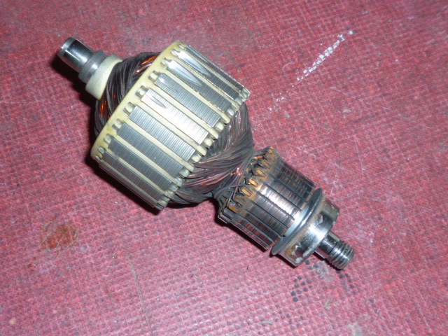

Ja so ein Mist. Jetzt habe ich den Motor neu gelagert (Das geht gut) und
dann feuern die Kohlen aber wie. Leider habe ich keine Ahnung woher das
feuern kommen kann: Motorelektronik - Läufer - Wicklung. Weiß wer was
oder hat damit Erfahrung ?
P.s.: Ich weiß nicht mehr genau ob der Läufer derselbe ist der drin war.
Bei dem auf dem Foto ist eine Lamelle vom Kollektor angebrutzelt. Der
ist nicht mehr zu gebrauchen.
von H. H. (Gast)
Frido J. schrieb:
> feuern die Kohlen
Windungsschluss im Rotor.

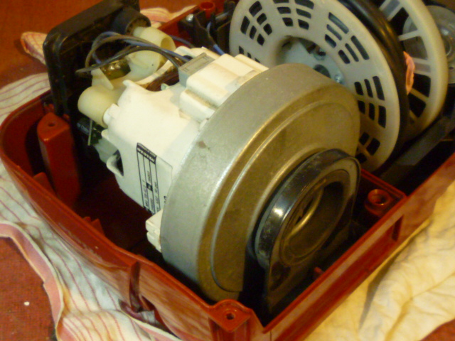

von Harald K. (kirnbichler)
Ralf X. schrieb:
> Wie neu ist der Miele-Sauger, dass da die Lager verschleissen, bevor die
> Hausfrau mal einfach so einen neuen haben möchte?
Bei dem auf dem Bild zu sehenden Gerät würde ich annehmen, daß es das
Alter für das passive Wahlrecht zum Bundespräsidenten demnächst
erreichen sollte.
Ist das nicht die neue Miele-Technik, die Fusselstaubfeuerung? Durch
Sofortverbrennung des Sauggutes spart man sich den Transport in die
Restmüllverwertung, man muss den Sauger nie wieder leeren und bekommt
noch ein paar Watt extra Heizleistung gratis dazu.

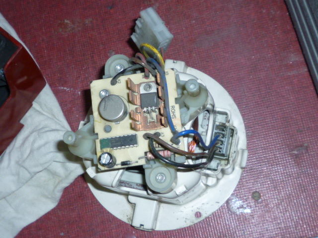

von Hans F. (spartrafo)
> erreichen sollte.
Besonders dann, wenn "ROHS" auf der Platine steht und diese damit
bereits bleifrei gelötet sein dürfte...
In den 8zigern gabs den Sanftanlauf oder die Einstellbarkeit
der Saugleistung (Motordrehzahl) noch nicht so wirklich.
Da heulten die Sauger noch von null auf hundert gleich voll los.
Ein leerer Sauger drehte sich dann auch schon mal zur Seite,
wenn man den Sauger mit "Stecker-Rein" statt per Trittschalter (...)
Um einen Windungsschluss im Rotor herauszufinden, klemmst du ein
Ohmmeter an die beiden Bürsten (Rest freischalten). Dann langsam den
Rotor drehen und den Widerstand angucken. Es sollten keine Ausreisser im
gemessenen Wert erscheinen, sondern nur 2: Bürsten liegen auf 2 Lamellen
oder die Bürsten kontakten nur eine.
OK, das ist ein Argument. Dann ist das Ding irgendwann nach 2002/2004
produziert worden. Aber aussehen tuts wie frisch aus dem Sanitätshaus.

von Michael B. (laberkopp)
Du hast das noch nie gemacht.
Erstens irritiert die indizierte Spannung das Messgerät derartig dass
nur Hausnummern angezeigt werden, zweitems schwanken die Messwerte
starker sls die eine Windung das Messeergebnis beeinflusst.
So geht es also nicht.
Aber starkes Bürstenfeuer deutet auf Windungsschluss.
Dutzende Male habe ich das schon gemacht. Und es hat immer funktioniert.
Da wird nichts induziert (ich lese mal dein 'indiziert' als induziert)
bei einem Universalmotor, da der Stator stromlos ist und man sowieso den
Rotor langsam von Lamelle zu Lamelle dreht.
Das hat bisher immer etwaige Windungsschlüsse aufgezeigt. Ich habe eher
den Eindruck, das du das noch nie probiert hast.
von Lu (oszi45)
Dieter L. hat wohl der KI vertraut? Bevor ich überhaupt ein Meßgerät
auspacken würde, wäre ein gründlicher Blick auf den Kollektor gefallen.
Sobald eine Kupferfläche schwärzer aussieht ist wahrscheinlich eine
Wicklung fehlerhaft. Messen kann man jetzt auch noch. Falls neue Kohlen
benutzt werden, liegen die evtl. noch nicht richtig an? Deswegen schrieb
Holger vermutlich einlaufen lassen, nachdem der Kollektor abgezogen und
gereinigt ist.
Einlaufen lassen dann aber nicht mit voller Leistung wenn das zu starkem
Bürstenfeuer führt. Sonst verbrennt der Kollektor.
