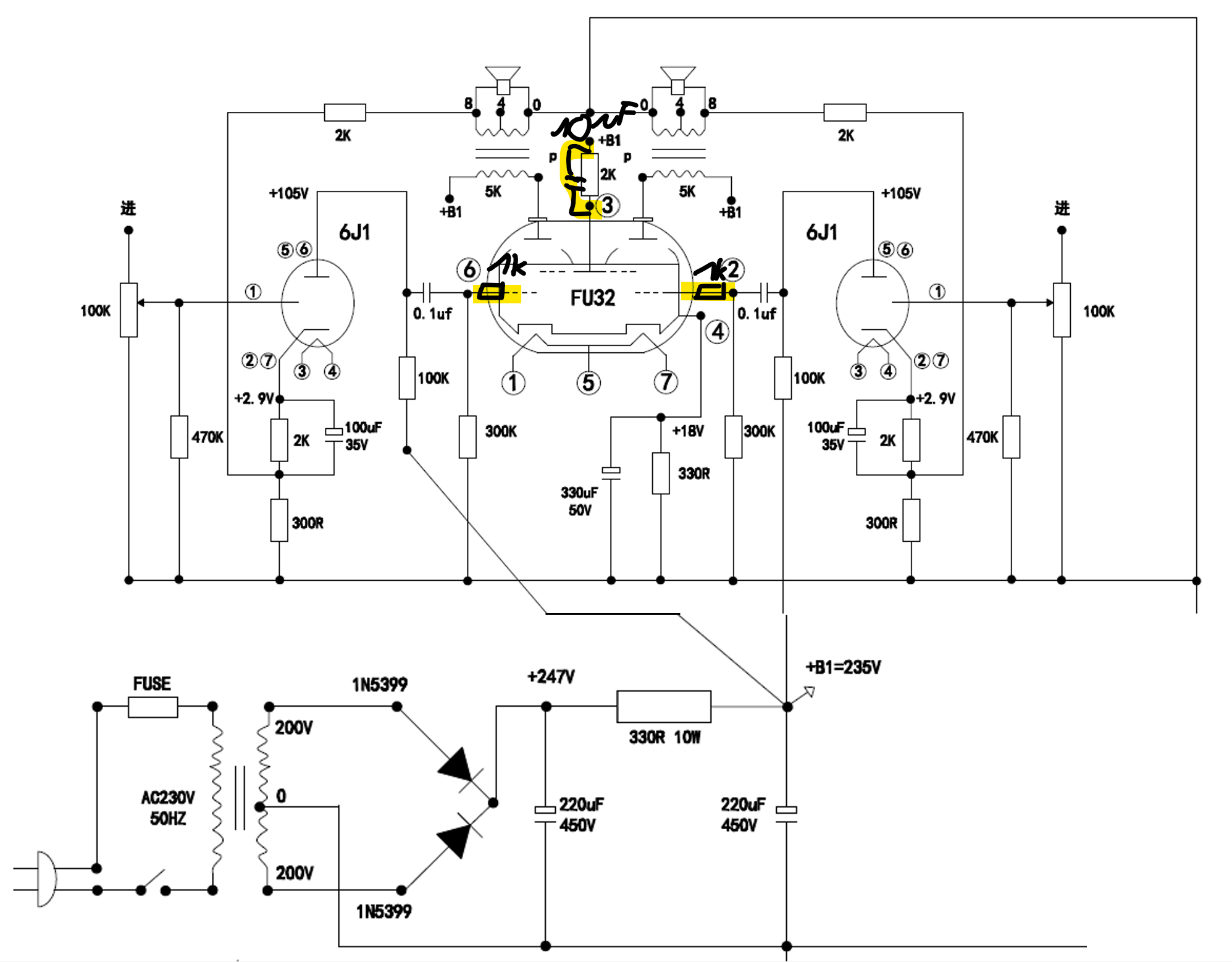

Ich hab mir diese Schaltung gebaut.
Nun würde ich sie gerne besser verstehen. Vielleicht gibt es
Optimierungen. Wer würde sie mir erklären?

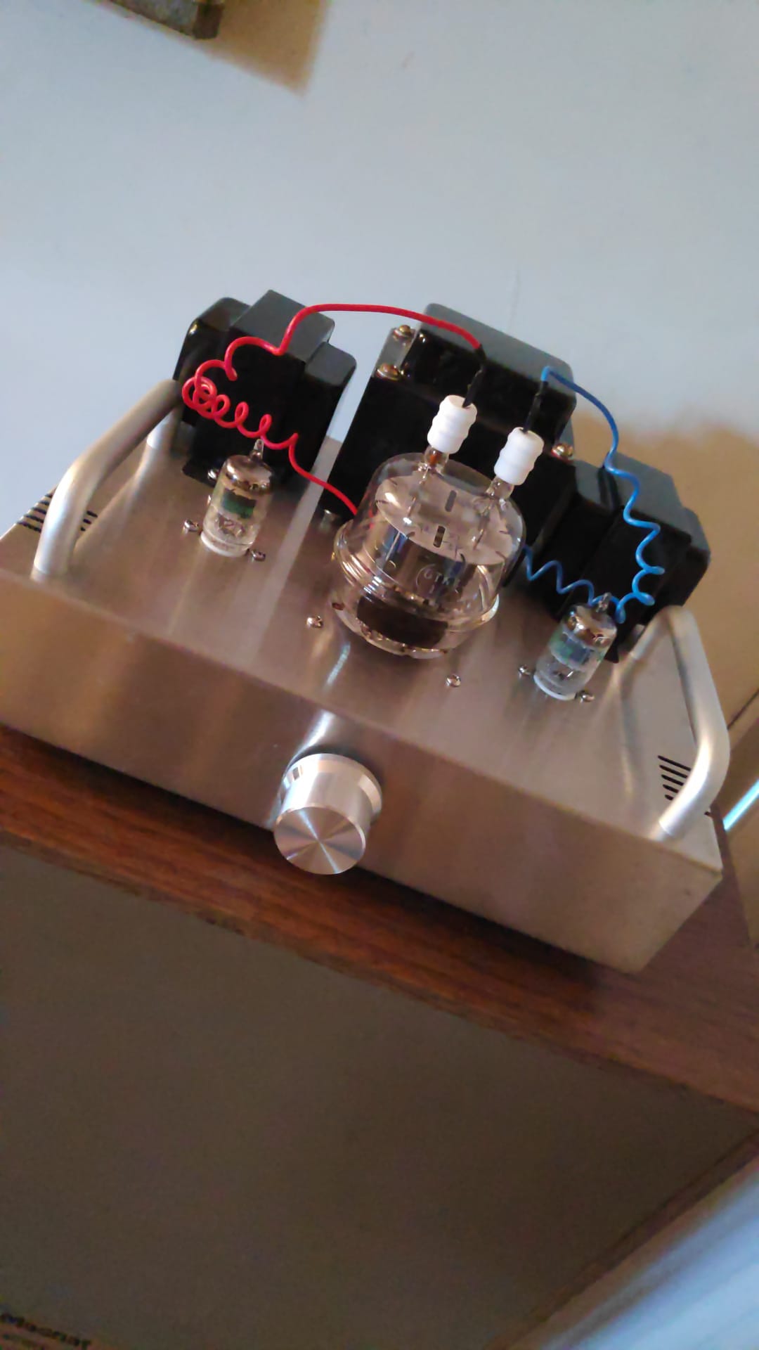

von Benjamin K. (bentschie)
> Vielleicht gibt es Optimierungen. Wer würde sie mir erklären?
Ich bin jetzt nicht so der Röhrenexperte. Aber wenn ich das richtig
sehe, sind das rote und blaue Kabel die Anschlüsse nach +B1.
Das sind 235V, gegen Schaltungsmasse.
<ironie on>
Das kann man natürlich machen, wenn einem sein Leben nix mehr Wert ist.
<ironie off>
Außerhalb von Schutzkleinspannung (laut Norm spätestens ab 120V DC)
müssen alle Kabel doppelt isoliert sein.
- Aderisolierung und Mantel
- Einzelader und Kabelkanal
Isolationsspannung entsprechend der größten Potentialdifferenz
zueinander.
Für die anderen Röhren gilt das natürlich auch, und auch wenn die
rausgezogen werden und man von oben auf den Sockel fasst.
Deine Variante ist schon ziemlich gefährlich. Und die exponierte
Einbausituation lädt ja gerade zum Anfassen ein.
p.s.
Es gibt viele Dinge die man bei der Auslegung von Elektronik gerne mal
etwas großzügig sieht. Schutzisolierung gehört da defenitiv nicht dazu.

Jain. Das sind die Leitungen nach dem Ausgangsübertrager, aber ja, da
liegt B+ drauf, evtl. durch die Induktivität auch zeitweise noch etwas
mehr.
Solche Röhrenverstärker offen zu betreiben sieht ja immer toll aus, aber
dann sollte man nur gesockelte Röhren verwenden, so daß oben keine
spannungsführenden Kontakte sind. Die Finger kann man sich trotzdem gut
dran verbrennen...
Edit:
Btw. mach mal kleine (entsprechend spannungsfeste) Folienkondensatoren
über die Gleichrichterdioden, vielleicht so 5..7nF, dann sind Störungen
durch deren harte Kennline weg.
von Markus H. (mhbach)
Danke für die ersten Inputs. Ich werde diese beherzigen und das mit den
Folienkondensatoren ausprobieren.
In meinem Schema habe ich noch einen Fehler, der 10uF Kondensator geht
von 3 auf Masse (nicht B+).
Wer denkt, dass er die Schaltung sehr gut kennt und würde mir, z.B. per
Zoom/Teams die Schaltung eingehend erklären? Ich würde das dann in einem
Post hier verschriftlichen.

Macht vielleicht andersherum mehr Sinn. Die Schaltung ist ja recht
einfach und straightforward, viel Magie steckt da nicht dahinter.
Wo liegen deine Verständnisschwierigkeiten?
evtl. bei der Rückkopplung über die 300 Ohm-Widerstände an den LS?
Kannst Du mir mehr sagen zur Funktion des 300 Ohm Widerstand? Ist
Anoden-Widerstand die richtige Bezeichnung bei den 6j1?
Allgemein wäre ich mal froh mit einer Liste mit den Bezeichnungen der
wichtigsten Widerstände.
In letzter Zeit habe ich gelegentlich kurze Plop oder kurzes Kratzen.
Welche Spannungen müsste ich überprüfen?
Über den 300 Ohm Widerstand ist eine Gegenkopplung realisiert. Über den
2K Widerstand und die Sekundärwicklung des Ausgangsübertragers fließt
etwas Strom durch diesen Widerstand, dieser erzeugt daran eine Spannung,
die das Kathodenpotential der Vorstufen-Röhre analog zur Aussteuerung
verschiebt.
Ich habe die Schaltung neu gezeichnet.
Müsste der 330R grösser sein?
Und KI schlägt noch diese Änderung vor:
100k bei der Vorstufe nicht direkt auf B+, sondern über einen 10k, plus
10uF auf Masse
B+ -> 10k -> Punkt -> 100k -> Anode 6J1
Vom Punkt noch 10uF auf Masse
Was ist davon zu halten?
Ich bin offen für fachkundige menschliche Bewertungen.
Das mit den Gridstopperwiderständen habe ich umgesetzt. Hat mir ein
80jähriger Amerikaner empfohlen. Und auch den Kondensator von Anode auf
Masse.
Was ist den Bedingungen für die 6J1?
