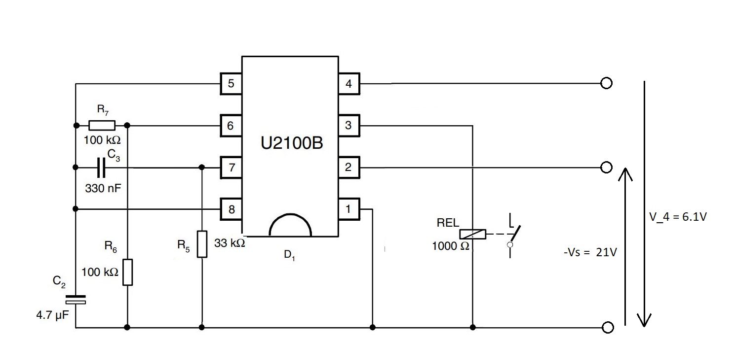

Vor kurzem habe ich zwei Bewegungsmelder mit dem Chip von Atmel U2100b repariert. Bei dem einen war der X2 Kondensator defekt bei dem anderen der U2100b. Beide gehen jetzt wieder.
Jetzt habe ich aber noch ein paar von den U2100b übrig (da ich gleich 5 gekauft habe) und wollte eine kleine Testschaltung nach dem Datenblatt mit einem Relais aufbauen. Jedoch nicht direkt am Netz, sondern betrieben am Labornetzteil. Ich habe dazu 2 Labornetzteile verwendet. Eins für die Versorgungsspannung -V_s (21V) und eins für die DC Mode Selection an Pin 4 +V_4 (+6.1V).
Wenn ich die Potentiale der Schaltung an den Pins zu GND messe erhalte ich folgendes:
2: -21V -> Labornetzteil 1
3: 0V -> Ausgang mit Freilauf-Diode am Relais
4: 6.1V -> Labornetzteil 2
5: -5.24V
6: -2.6V
7: (-2.52V) Wenn ich mit den Mulimeter Frequenz messe ca. 61Hz
8: -5.24V
Leider funktioniert das bei mir nicht. Auch wenn ich Pin 6 auf GND ziehe passiert nichts.
Was mache ich falsch ? Braucht der Chip am Pin 4 einen Takt um zu funktionieren ?
Schonmal besten Dank LG Alexander

Danke für die Antwort.
Im Datenblatt steht ja als Selection condition für den DC Mode: +V4 = 6.1V, –V4 = internal limitation
Würde das bedeuten ich brauche ein Rechtecksignal +V = 6.1V , -V= 9.4V mit 50 Hz bezogen auf GND?
Wenn ich mir die dazu abgebildete Schaltung anschaue habe ich doch am Pin 4 aber immer die negative Halbwelle + die Dioden Spannung, also +V = 0,7V , -V= 9.4V <- 9,4 V aufgrund der internal limitation ?
Vielleicht kann kann mir jemand das Datenblatt erklären oder wie das zu verstehen ist.
