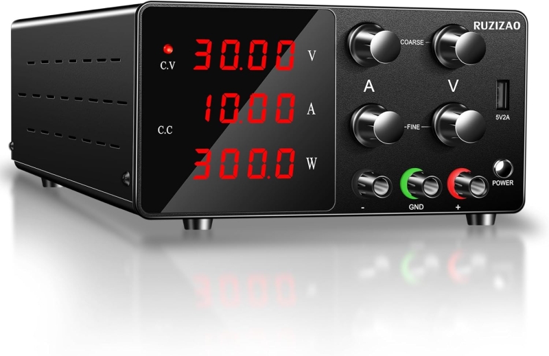

Ich habe vor 4 Jahren ein Labornetzgerät Regelbar 30V 10A Variablen
Schaltnetzteil Geregeltes Hochpräzises 4-stelliges LED-Display 5V/2A
und 5V USB-Anschluss gekauft, funktioniert ganz gut.
Seit einiger Zeit tut sich das Gerät sehr schwer, nach dem Einschalten
die Spannung auf zu bauen. Dauert mitunter einige Minuten.
Dann beginnt die Spannungsanzeige an zu flackern und einige Sekunden
später ist die Spannung da.
Alle Funktionen stimmen auch: Spannungsregelung, Stromeinstellung....
Ich könnte mir vorstellen, dass der Oszillatorschlecht anschwingt, nur
Stromlaufplan habe ich nicht.
Weiß da Jemand einen Rat, oder ist das Gerät für die Tonne?
gruß Bernd

von Bernd H. (Firma: Rentner) (dl2lao)
Danke für die schnelle Antwort,
erstmal entschuldige ich mich für die Schreibfehler.
Das Gerät geht von 1V bis 30 V Strom bis 10 A. Auf der Frontplatte
steht: Ruzizao
Icxh hab da mal ein Bild im WWW gesucht.
gruß bernd

von Flip B. (frickelfreak)
Das scheint ein vollständig analog geregeltes Netzteil zu sein. Ich gehe
mal davon aus, die Spannungsanzeige "flackert" von 0,0 auf die
eingestellte Spannung, oder ist sie anfangs dunkel?
Falls es dunkel bleibt: Startup-Schaltung des Schaltreglers prüfen,
hochohmige Ladewiderstände und kleinen 10µF Elko prüfen.
Ansonsten suchst du den fehler eher in der regelung.
Erster Kandidat bei der fehlersuche sind die Potis und ihre Anschlüsse.
Wurde das Ding mal in einem Kasten Transportiert und ist dabei an den
Potiknöpfen angestoßen?
Weitere möglichkeit: Kalibrier/Bedienfehler: Wenn die Strombegrenzung
ganz heruntergedreht wird, kann sie auch schon ohne Last das regeln der
Spannung verhindern. Strombegrenzung etwas hochstellen.
Danke
Wenn das Netzteil läuft, ich es für einige Minuten ausschalte, startet
es in wenigen Sekunden, nach längere Pause dauert das Hochlaufen immer
länger, auch wenn die Regler  Mittig stehen.
Nach dem Einschalten ist das Display dunkel. Dann irgendwann fangen
Ziffern Elementen an zu flackern und dann ist die Einstellung sichtbar.
Nun ist das Netzteil normal nutzbar.
Auch die Einstellung lässt sich sauber einstellen, kein Ruckeln oder
Springen der Spannung und Anzeige....

Begenke; Auf der Paltine sind eigentlich 2 Netzteile
Das Gerät hat ein Hilfsnetzteil für den ganzne Display- und
Steurungskram.
Und ein Hauptnetzteil für die 10A
Du könntest natürlich auhc erstmal den Fehler im Filsnetzteil suchen,
das läuft nicht zügig an.
Bei meinem 30V/5A Ruzizao (PCB ist sehr ähnlich) waren 2 Elkos die kaum
noch Kapazität hatten.
Du wurdest ja schon im 2. Posting darauf hingewiesen.

Das irgendwo kalte Lötstellen sind wäre auch denkbar, also gucken, Fotos
machen von der unterseite.
