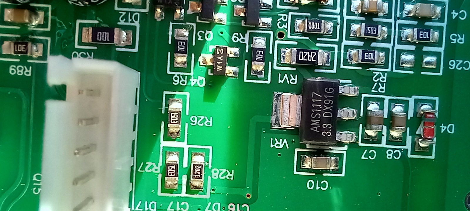

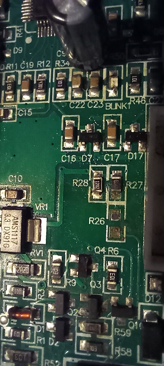

Moin, mein MPPT-Regler hat angefangen mit rumspinnen, beim ersten Blick in das Innere war auch klar warum, alles korrodiert. Also habe ich die Platine ausgebaut und geputzt, leider ist mir dabei der R26 abhanden gekommen. Glücklicherweise habe ich mehrere von diesen Reglern. Auf dem anderen ist das Bauteil R26 mit 1503 bezeichnet. Das Internet sagt, das wäre ein 150k-Ohm-Widerstand, stimmt das ? Wenn ja, welche Größe/Format hat er ? Ich hoffe, man kann das auf den Bilder erkennen. P.S. Es ist ein PowMr MPPT 60A Solarladeregler bis 48V
Hey, der Wert stimmt. Die Größe ist 0805 (2mmx1.25mm).
EDIT: R27, R58, R59, R52, Q2 sehen auch nicht mehr so frisch aus.
Danke. Kann auch am schlechten Licht liegen, das erste habe ich morgens innen aufgenommen, das zweite außen in der Sonne.

Blöde Frage - DU hast die Platine doch vor dir liegen. Aus dem Photo lässt sich die Größe mangels Maßstab nur erraten.

Die Platine mit dem fehlenden Widerstand sieht so aus, als ob das Foto noch vor dem Putzen gemacht wurde.

Die Bezeichnung macht deutlich mehr Sinn :D Ich hatte mich gefragt, was denn bitte BUNKT sein soll.
Grauenhafte Lötstellen. Chinesische Handlötarbeit?

Hab nochmal nachgemessen: R26 1503 fehlt, sollte 150k sein ! R27 1503 tot, sollte 150k sein ! R28 1202 hat 12k, richtig ? R52 103 tot, sollte 100k sein ? R58 103 hat 16k, richtig ? R59 203 tot, sollte 20k sein ? SS80050 NPN für Lüfter tot, Collector abkorrodiert https://www.onsemi.com/pdf/datasheet/ss8050-d.pdf Max. 40V VCB 1,5A 6V VEB hFE min.40 max. 300
Lohnt wohl nicht, da es gerade bei Ali noch Restposten für ~45€ im Angebot gibt. Leider nur 3 Stück pro Kunde. https://de.aliexpress.com/item/1005007944902235.html
Ja 150 000 Ohm
Ja 120 00 Ohm
Nein 10 000 Ohm
Nein 10 000 Ohm
Ja 20 000 Ohm
Die letzte Ziffer gibt an, wie viele Nullen hinter die Zahl kommen.
