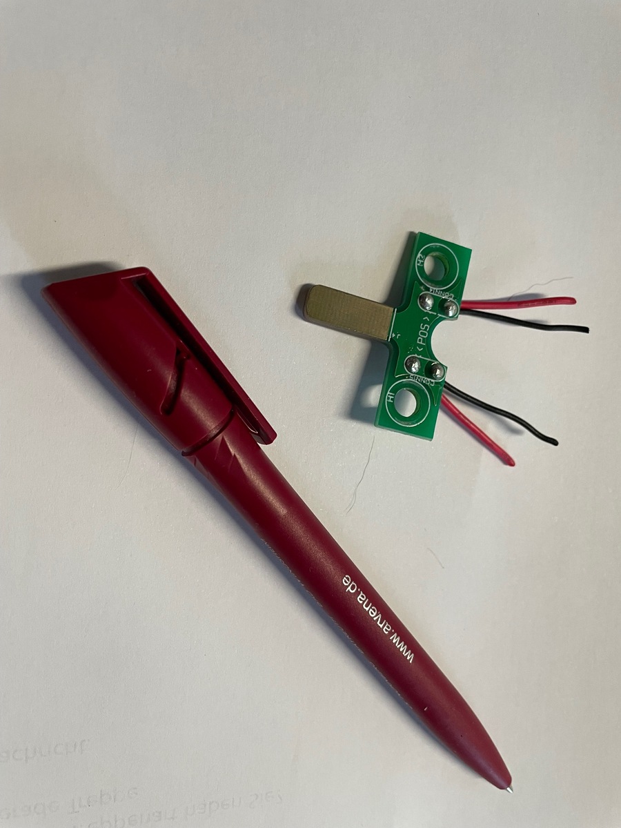

Hallo, hat jemand Zeit und Lust gegen Bezahlung ( Paypal an Freunde )
uns ein kleines Mini-PCB bestellfertig zu Design ?
Das Foto zeigt eine 2 Seitige Platine welche so ein klein wenig geändert
werden müsste. Es ist ein Ladekontakt welcher auch der einen Seite + und
Gegenüber Masse hat. Diese "Kontaktzunge" müsste jedoch etwas breiter
sein UND an den Längsseiten mit 2x45 Grad "angeschärft" werden ( wie ein
Messer ) das der Kontakt besser in die Ladestation gleiten kann. Eine
DXF und PDF hätten wir. Grüße, Lutz

Ich bin mir jetzt nicht sicher, ob ein PCB-Hersteller (zumindest unter
den üblichen Verdächtigen) das Profilfräsen an Konturen anbietet.
Zwar wird das Anfasen von Kanten (Chamfering oder Beveling) von den
Herstellern z.B. für Slotstecker bzw. Kontaktreihen angeboten, aber nur
für gerade Außenkanten und nicht für Konturen. Da wird die Leiterplatte
durch eine gerade Schleifmaschine gezogen.
Das geht aber erst, nachdem die Platine vereinzelt wurde, quasi als
letzter Schritt.
Mal eben schnell eine Fase oder Schräge an einer beliebigen Kontur
fräsen, könnte Probleme machen (und das Teil arg verteuern).

Die Platine nachzubauen/abzuändern ist kein Ding. Die 45° Sache schon
eher.
Nicht an der Spitze ?
Muss die Schräge auch mit dem vergoldetem Kontakt belegt sein oder darf
sie Epoxy-Trägermaterial sein ?
Du brauchst einen Fertiger, der hartvergoldet und fräst, das wird nicht
zu dem Preis von JLCPCB passieren.
Könnt ihr die Schräge nicht selbst dranschleifen ?

von Rainer W. (rawi)
Du meinst, der Umriss soll mit einer Fase versehen werden?
Oder heißt "angeschärft" eine Fase an Ober- und Unterseite der
Kontaktzone.
Stell doch bitte einmal eine vernünftige Zeichnung ein.

von Lutz R. (Firma: selbstständig) (lutz100)
> Kontaktzone.
Ja. Genau. Wie ein "Satteldach" mit 2x45 Grad an den Längsseiten
Nein die beiden Längsseiten müssen nur vom Epoxy her 2x45 Grad gefast
sein.
Eine leitfähige Beschichtung brauchen die nicht

Grundsätzlich sollten viele Leiterplattenhersteller eine Anfasung  (z.
B. für PCI) ohne exorbitante Mehrkosten beherrschen (Stichwort "edge
connector bevelling" oder "chamfered edges").
Je nachdem mit welcher Maschine oder mit welchem Werkzeug das der
Leiterplattenhersteller macht, könnte in diesem Fall aber die Kontur ein
Problem sein, da die Kante für die Phase nicht nach beiden Seiten "frei"
steht.

Die Stückzahl geht aber ganz entscheidend in das Design ein. Bei einigen
wenigen Platinenexemplaren kann man so etwas wie diese Fase
wirtschaftlich manuell nacharbeiten, bei höherer Stückzahl erfordert
dies eine passende Vorrichtung und den entsprechenden Prozess.
Mir ist kein ECAD-System bekannt, dass solche Sonderlocken unterstützt.
Im normalen Platinendesign sind die Umrisse durch eine Linie definiert,
die bei so einer Form in 2D mit einem Fräser abgefahren wird. Einen
Kupferbelag wirst du auf die Fase i.d.R. ebenfalls nicht bekommen, weil
das nicht zum PCB-Fertigungsprozess passt.

Klar ist inzwischen lediglich: links und rechts an der Zunge 45 Grad
Fasen anzuschleifen kannst du einem Leiterplattenfertiger nicht klar
machen, nur selber dranschleifen. Vor allem wenn es bis ganz in die
Innenecke gehen muss, denn dort kommt nicht mal ein Fasenfräser dran.
