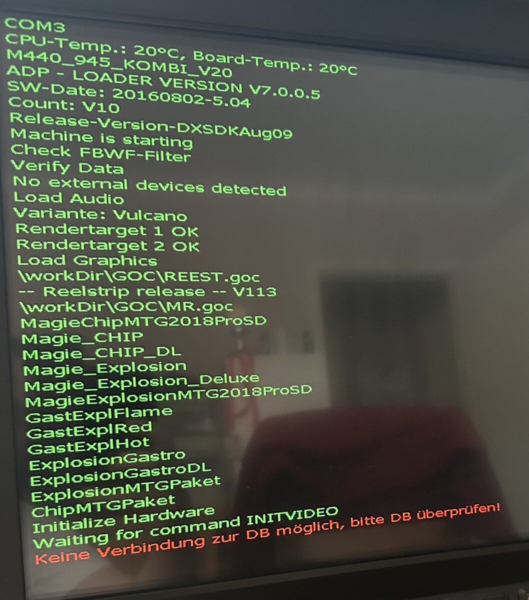

Hallo Leute,
meine Datenbank von meinen Merkur Geldspielautomaten ist leider nun
schon zum 3. mal defekt. Bisher wurde die Datenbank innerhalb der
Gewährleistung vom Händler repariert, diese ist aber nun ausgelaufen und
der Händler meldet sich auch nicht mehr leider. Ich würde mich sehr
freuen wenn jemand hier weiß wo ich es zuverlässig reparieren lassen
kann, danke.

Doch, das ist eine Kombination aus Zufallsgenerator und Datenlogger. Die
Dinger sind versiegelt und darüber erfolgt die Dokumentation gemäß
GlüStV 2021. Normalerweise heisst das Finger weg und Hersteller rufen.
Für ausgemusterte Geldspielautomaten gibt es vom Hersteller eine
"Hobby-Software". Die hat höhere Gewinnquoten und macht den Automaten
für kommerzielle Nutzung uninteressant. Wenn die drauf ist und die
Siegel runter, dann darf man auch basteln (lassen). Den Automat in die
Kneipe stellen wäre dann aber strafbar.
Es gibt Leute, die haben sich auf die Reparatur dieser Datenbank-Module
spezialisiert. Analog zu den Spezialisten für KFZ-Steuergeräte.

Das ist das Problem. Wenn an der DB rumgemacht wird, und man weiß nicht
wie man es macht, ist die DB hinüber. Es gibt mehrere Vorkehrungen von
adp, dass bei unsachgemäßen öffnen, die DB gelöscht wird. Lichtsensor,
ect.

Hier siehst Du den Quatsch von innen:
https://www.elektronik-labor.de/Notizen/1018Merkur.html
Vor vielen Jahren habe ich ein POS-Terminal für ec-Karten gefleddert. Da
war ein Dallas DS5000-Mikrocontroller drin, mit Bootloader im
batteriegepufferten RAM. Der hat über ISDN in Frankfurt angerufen und
sich sein Programm runtergeladen. Das ganze war auch mit Flexfolien als
Bohrschutz, Lichtsensor und ähnlichen Spielereien ausgestattet.
Der ungefähre Aufbau von dem Ding ist mir bekannt (habe ich schon im
Schrott gefunden und naja, die Neugier siegt xD), aber wer es schafft,
die elektromechanischen Sperren solcher Module zu umgehen, der hat auch
keine Probleme mit einem Lichtsensor. Das ist nur was für Ahnungslose
oder eben für kleine Späße weil noch ein paar Pins am Controller frei
sind.
Wahrscheinlich wäre es ab einem gewissen Punkt einfacher bzw.
preiswerter, sich das nötige Tool zum Initialisieren eines gelöschten
Datenbankmoduls zu besorgen.

Das Portal von Gauselmann adp-Merkur ist nur für
Gewerbetreibende/Automatenaufsteller zugänglich. Tech.-Support nur für
Geräte mit Zulassung.
Für private gibt es zwei Foren:
https://www.automatenfreunde.de/forum/
https://www.geldspielfreunde.de/forum/
Dort wird Unterstüzung und auch ein privater Service für Datenbanken
angeboten.
Der Fehler mit dem Ausfall nach kutzer Zeit ist dort bekannt. Die
Pufferbatterie wird durch defekte Bauteile zusätzlich belastet.
Da ist auch noch mal das Innenleben - trickreich!
https://www.wolfgangrobel.de/arcadereps7/adp.htm
