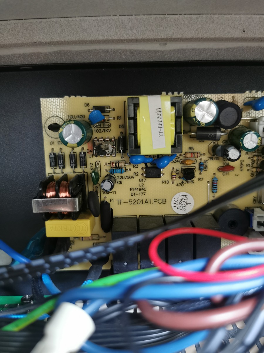

ich habe hier einen elektrischen Kamin von Klarstein bekommen und soll
den reparieren. Klarstein ist vermutlich nur der Importeur von diesem
ansonsten recht chinesisch anmutenden Machwerk.
Darin befindet sich eine Leiterplatte die u.a. das Netzteil beinhaltet.
Da ist offensichtlich der Regler defekt.
Es handelt sich um irgendeinen Wandler der direkt mit 230V arbeitet.
Dieser beinhaltet auch den Schalt-FET und vermutlich arbeitet das Teil
mit einer Rückkopplung über einen Optokoppler. Lesen kann man nix mehr
da das Teil ziemlich deintegriert ist.
Im Netz finde ich leider rein garnix zu dieser Platine bzgl Schaltplan
o.ä.
Ich habe mal ein Bild angehängt.
Ich gehe davon aus das dies eine sehr typische China-Variante eines
Netzteils ist. Gibt es da ein paar IC-Typen die dort normalerweise zu
finden sind? Dann kann ich die Datenblätter mal heranziehen und mit der
Beschaltung auf der Baugruppe vergleichen.
Hat jemand Tipps?
Danke schonmal.
mfg Ronny

von H. H. (Gast)
> finden sind?
Nur ein paar....hundert.
Wenn du das abgesprengte Oberteil nicht findest, dann wirds schwierig
bis unmöglich.
Aber man kann anhand der Beschaltung des 431, oder des Aufdrucks der
Relais feststellen welche Spannung das NT ausgibt, neben den 5V für den
µC.
von H. H. (Gast)
Ist ja sogar gut erkennbar, also ein 12V Netzteil.

von Thomas R. (thomasr)
Deckel suchen sonst wird das nix.
Allerdings ist das kein 7-Pin Baustein. Das schließt die üblichen
Verdächtigen aus.
Wenn du es dir einfach machen willst: leg den ganzen 230 Volt Teil tot
und speise 12 Volt aus einem neuen Netzteil nach der dicken Diode ein.
Strom muß für die ganzen Relais reichen, ggf. mal eines messen.

von Andrew T. (marsufant)
Genauso wird es am schnellsten wieder in Funktion gesetzt. Platz ist
sowieso genug im (Kamin) Gehäuse.
> Verdächtigen aus.
Da gibts schon noch ein paar Kandidaten, wie z.B. VIPer Chips oder auch
die aus der TOPxxx Serie. Für näheres müsste man allerdings die Platine
auch von unten sehen können.
von Ro N. (rwth2212)
Matthias S. schrieb:
>> Verdächtigen aus.
Hier ein Bild von unten.
Die Belegung des 8-Beiners scheint auf den VIPer 12A-E zu passen. Danach
müsste z.B. der Optokoppler auf Pin 3 landen.
Könnte auch ein TNY*** sein, wäre schon besser wenn Du das Oberteil noch
in dem Gerät irgendwo findest.
Die haben aber alle das Gehäuse ohne Pin 3
Es ist ein VIPer22a von St.
Ich hab tatsaechlich, nochmal genau geschaut und den abgeflogenen Deckel
gefunden.
Danke fuer alle die sachdienliche Hinweise gegeben haben.

Edit:
Bei dem Schaden würde ich den Optokoppler sicherheitshalber mittauschen.
Wenn der durch den geplatzten Schaltregler Schaden genommen hat und
nicht mehr funktioniert, läuft bei diesen Sperrwandlern sonst
möglicherweise die Ausgangsspannung gen Himmel, bis irgendwas auf der
Sekundärseite Schaden nimmt. Auch alle Dioden testen, den Elko an Vcc
testen (hat alles möglicherweise einen Netzspannungs-Impuls abgekriegt),
Kondensator des Snubbers prüfen. Sollte der defekt sein, erklärt das
warum der Spannungsregler gestorben ist.
von H. H. (Gast)
> gefunden.
Dann noch die üblichen Verdächtigen prüfen, die als Folgefehler kaputt
gehen.
