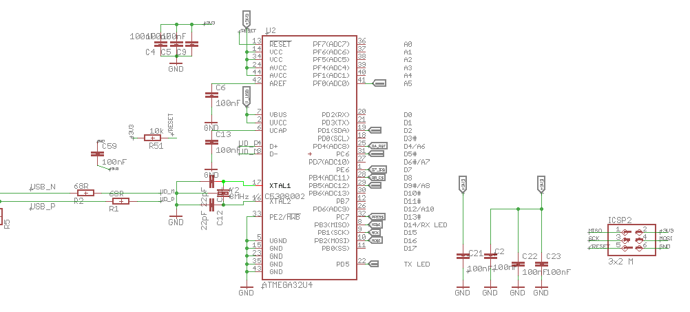

Ich habe ein kurioses Problem, das ich nicht gelöst bekomme.
Hier verwende ich ein Board mit einem ATMega32u4. Über den USB
enumeriert er und ich sehe ihn über lsusb:
Bus 005 Device 119: ID 03eb:2ff4 Atmel Corp. atmega32u4 DFU bootloader
Ich versuche zuerst über Arduino den 32u4 zu flashen, aber da er kein
Device anlegt, sehe ich ihn nicht im Port.
Der Versuch mit einem Olimex AVR ISP mk2 den m32u4 über ISP zu flashen
schlägt ebenfalls fehl.
Mein Verdacht war ein Schaltungsfehler. Nach Überprüfung war allerdings
dies ausgeschlossen, da die Spannungsversorgung und der ISP korrekt
angeschlossen sind.
Allerdings weicht die Schaltung vom normalen Schaltplan ab:
3,3 Volt statt 5V und 8 MHz XTal anstatt 16 MHz.
Beim AVR ISP mk2 habe ich auch mal von 3,3V auf 5V gewechselt. Ebenfalls
kein Erfolg.
Zusätzlich habe ich einen USBasp versucht. Selbes Problem.
Auch einen externen Takt auf XTal1 (2) hat nicht geholfen.
Den M32u4 in den DFU-Mode zu setzen geht normalerweise mit 2x Reset.
Allerdings ist der unprogrammiert, weshalb der Werksloader programmiert
ist.
Kann jemand mir bitte einen Tipp geben was ich übersehe?

von Björn W. (bwieck)
Der "Schaltplan" ist schon wieder eine massive Beleidigung..
von Nemopuk (nemopuk)
Probiere mal 22 statt 68 Ohm
von Alexander W. (Firma: AW-Elektronik) (alexanderwalter)
Ja, das hat aber keinen Einfluss auf den Fehler.

von Christian (axelf40)
Schaltung ist fehlerhaft. HWB darf nicht dauerhaft auf GND, nur während
eines
Reset-Impuls.
https://www.pjrc.com/teensy/schematic.html
Alexander W. schrieb:
>> eines
>> Reset-Impuls.
> Danke für die Info!
> Aber in der Teensy-Schematik ist der HWB auch dauerhaft auf GND. Nur
> halt über einen 1k?
Somit kann der Pin auch auf High-Pegel liegen, denn wenn kein Reset ist
dieser ein normaler I/O.
Ich denke man kann auch die Beschaltung vom Teensy 1.0 für HWB und Reset
verwenden, und dann kann man immer praktisch mit FLIP arbeiten.
von Rainer W. (rawi)
Da stimme ich dir zu.
Vollgemüllt mit Origin-Kreuzen, Texte irgendwo drüber geschmiert,
Bildauflösung so gering, dass man viele Labels nicht lesen kann ...
Aber warum soll man sich das antun - einfach ignorieren.

runterladen auf draufspielen. Spätestens dann kann er auch den 32U4.
Ob S. schrieb:
> So alt, dass er wirklich gar keinen Atmega kann, ist er sicherlich
> nicht.
Er konnte tatsächlich keinen M32u4! Mit einem M8 oder M323 hat es
funktioniert. Deshalb ging ich zuerst von einem Schaltungsfehler aus.
