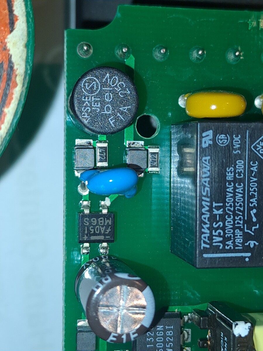

Guten Abend,
heute habe ich ein Totalausfall an einem Samson-Regler, er zeigt keine
Reaktion nach dem Spannung anlegen.
Das Foto zeigt den Teil an dem die Spannung unterbrochen ist.
Es scheinen je eine Spule und ein Widerstand zu sein.
Könnt ihr mir erklären um welche Bauteile es sich handelt?
Beste Grüße

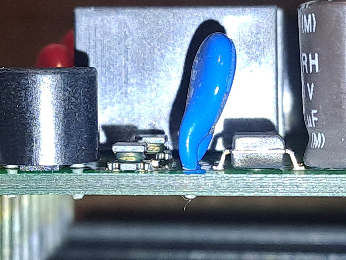

von Jörg (fummelking)
Seitenansicht

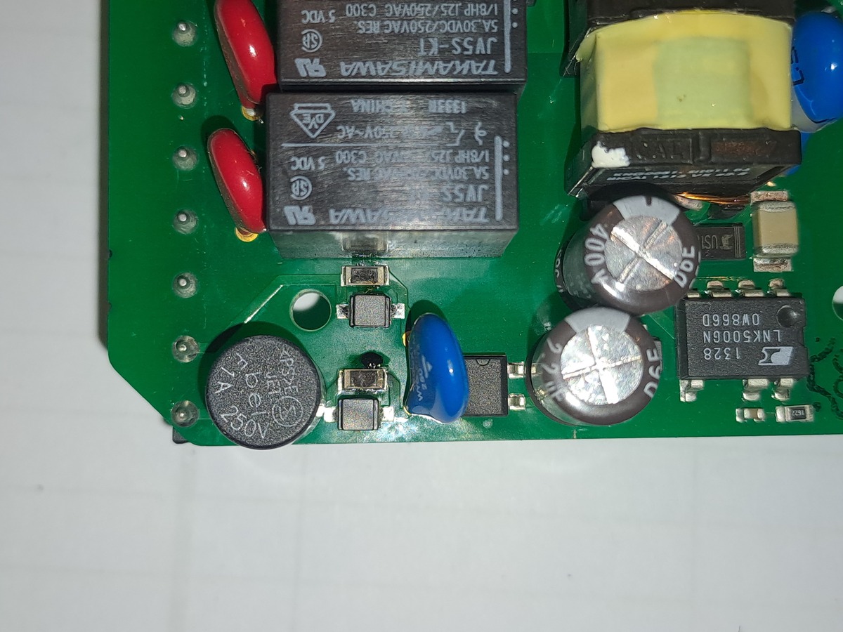

Hier ein Foto von einem intaktem Regler.
von H. H. (Gast)
Drosseln zur Funkentsörung, und parallel dazu 4,7kOhm
Dämpfungswiderstände.
Ursache wird ein durchlegierter LNK500 sein.
Sicherung und Netzgleichrichter ebenfalls prüfen.

von Christian S. (chris02)

von Armin X. (werweiswas)
Warum sollten die Drosseln abbrennen ohne dass der LNK defekt ist bzw
Mist gebaut hat?
Die Sicherung wird mit Sicherheit auch durch sein.
Rechts neben dem Elko ist noch eine Drossel erkennbar. Ist diese auch
durch?
Das sieht nach nem klassischem Überspannungsschaden aus!
von H. H. (Gast)
> bzw
> Mist gebaut hat?
Besonders merkwürdig ist, dass eine der Drossel noch einen Widerstand
von 8,6 Ohm haben soll, aber der parallele Widerstand sich verabschiedet
hat.
Die ist träger als der dünne Draht der winzigen Drosseln.
> durch?
Das ist der Trafo, aber stimmt, dessen Primärwickling kann es so wie die
eine Drossel erwischt haben.

von Sigi S. (sermon)
Jörg schrieb:
> Seitenansicht
Kannst Du bitte mal von dem schönen, blauen Teil ein Bild von vorn mit
Aufdruck senden?
Danke
von H. H. (Gast)
Sigi S. schrieb:
> Jörg schrieb:
>> Seitenansicht
> Aufdruck senden?
Wozu? Es handelt sich um einen Vishay WYO X1/Y2, einen
Keramikkondensator zur Funkentstörung.
von Dieter W. (dds5)
Und auf den Bildern sieht es so aus, als ob die blaue Umhüllung einen
senkrechten Riss hätte.
von H. H. (Gast)
In der Tat, zumindest bei der "Seitenansicht".
Yo Tatsache, der ist im Arsch. Muss wohl mal wieder beste Qualität
gewesen sein, was der Hersteller da reingelötet hat. Immerhin erklärt
das den gründlichen Defekt des Netzfilters ohne Schaden am Schaltregler.
Und was werden diese Filterdrosseln haben... die sind vom Wert her nicht
besonders kritisch, 47µH oder so werden wahrscheinlich reichen.
Stromtragfähigkeit beachten, auch bei den Widerständen, sonst überleben
die den Einschaltstromstoß nicht.
