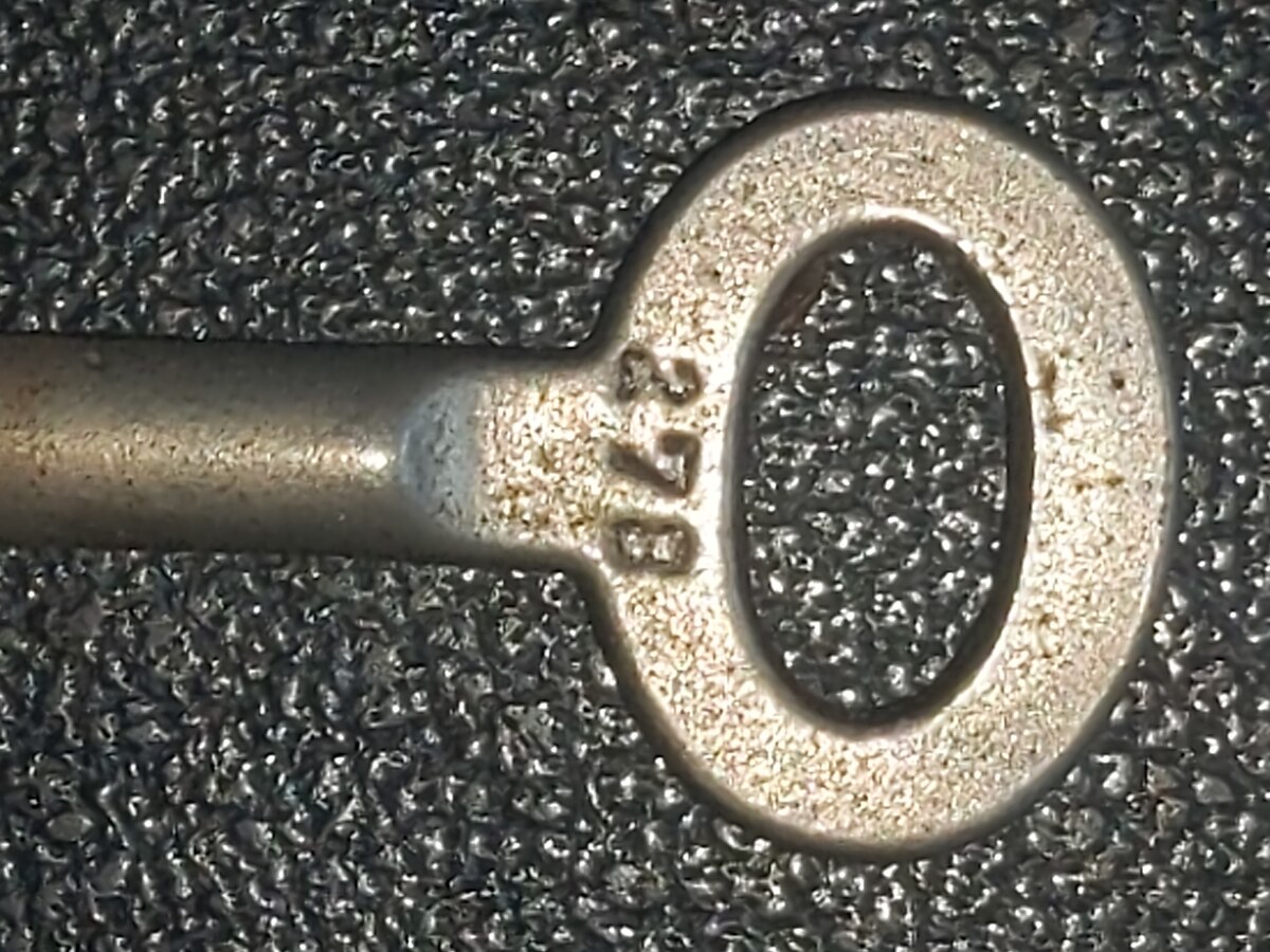

Glanznickel wird nur dann hochglänzend, wenn der Untergrund auf
Hochglanz poliert wurde. MyMechanic poliert zwar mit viel Aufwand, aber
es reicht oft doch nicht für Hochglanz.
Im Bild mit Glanznickel vernickelt ohne vorheriges hochglanzpolieren.

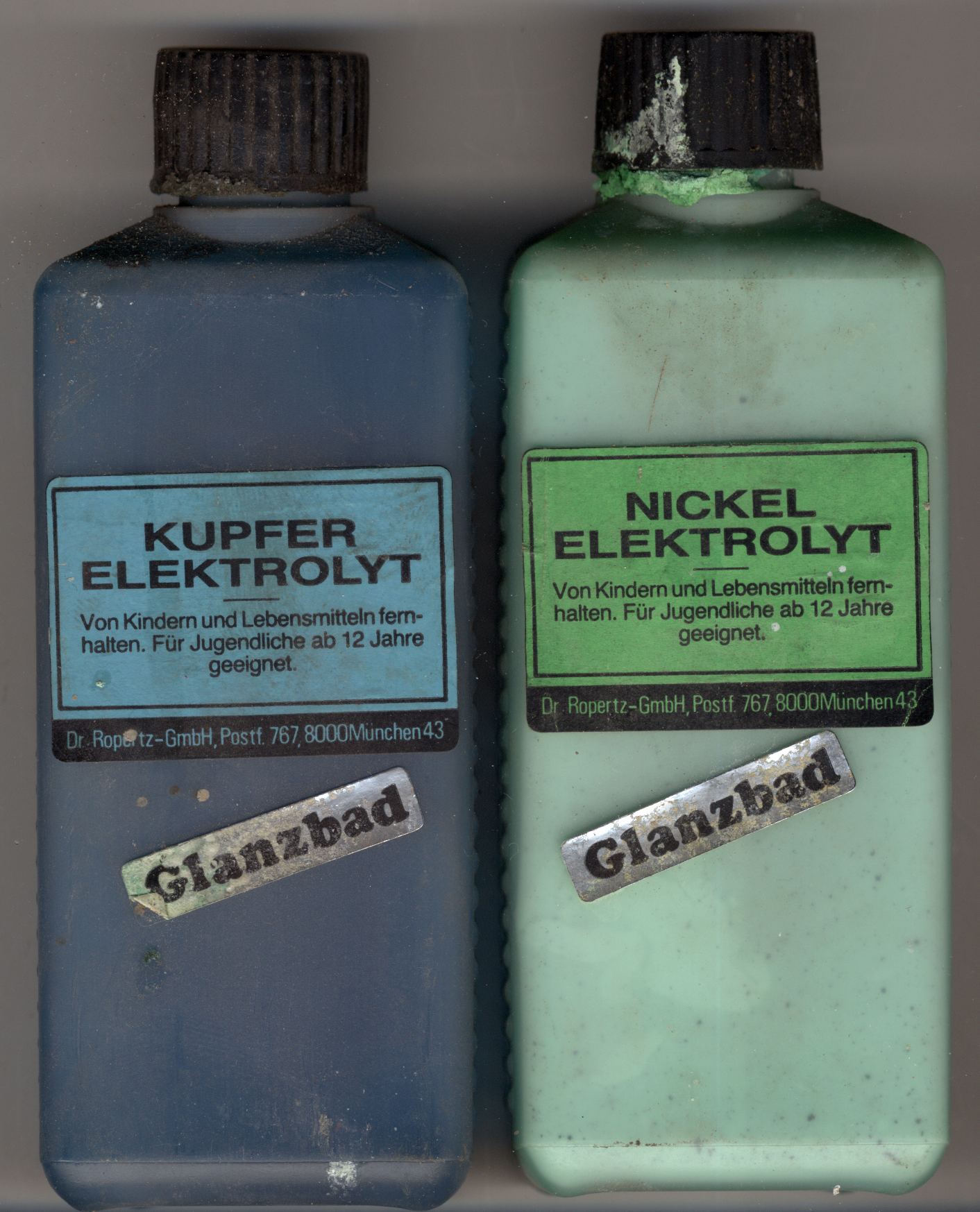

von Michael B. (laberkopp)
Christoph db1uq K. schrieb:
> Die beiden Galvaniklösungen muss mein Bruder mal gekauft haben,
Schön, das hilft Martin aber nicht.
Es hätte ja sein können, dass der Anbieter noch existiert.
Mir ist noch eingefallen, dass der Verkauf im Zusammenhang mit der
TV-Sendung Hobbythek gestanden haben könnte.
https://de.wikipedia.org/wiki/Hobbythek/Episodenliste
vielleicht: Sendung-Nr. 38 Gestalten von Metall 08.09.1978 BR
Aber vielleicht wurde dem auch von Bedenkenträgern der Garaus gemacht.
Chemie in Kinderhände - igitt.
Da war noch ein gebogenes Nickelblech mitgeliefert, das man über den
Rand des Gefäßes hängt und mit einer Krokoklemme mit dem Netzgerät
verbindet.
