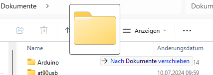

von Helmut H. (helmuth)
Walter T. schrieb:
> Oder gibt es vielleicht einen Trick, unter Windows in einem mit
> Piktogrammen prall gefüllten Fenster einen leeren Bereich auszuwählen?
In die Kopfzeile verschieben/kopieren wählt den aktuellen Ordner (hier
Dokumente)

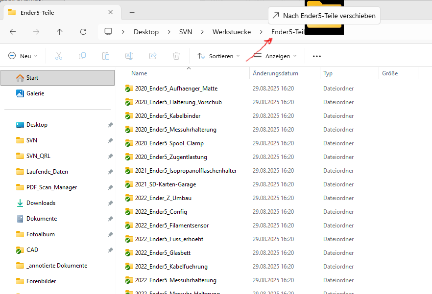

von Walter T. (nicolas)
> Dokumente)
In die Kopfzeile (Tab) funktioniert bei mir (Windows 11) nicht. Was aber
funktioniert ist die Auswahl in der Adresszeile im Nicht-Text-Modus.
Danke für die Anregung, das ist noch praktischer. Um genau zu sein:
Genau so etwas, wie ich es mir erhofft habe.
Andere Rechtsklick-Sachen funktionieren nicht, aber für Verschieben -
auch mit TortoiseSVN - ist das sehr handlich.
Meinte Kopfzeile der Tabelle (da steht Name, Änderungsdatum, Typ), nicht
des Tabs. Hier auch W11.
Mist. Ich hätte schwören können, das hätte ich vor langer, langer Zeit
schon probiert.
Also danke, dass Du mich dazu gebracht hast, es heute wieder zu
versuchen.
