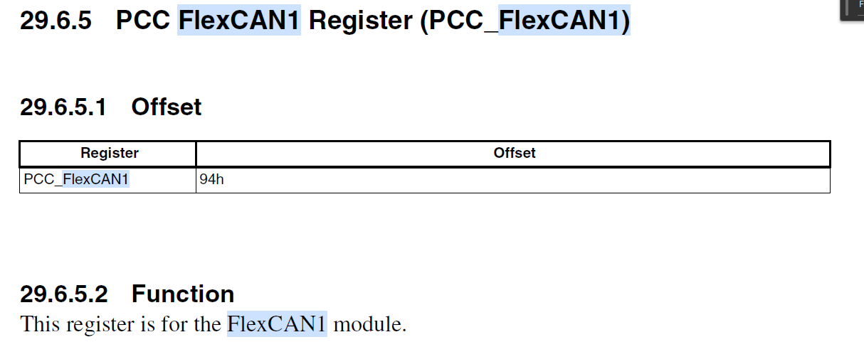

2. Laut dem Referenc Manual ist das Register PCC FlexCAN1 bei einem
Offset von 94h (siehe FlexCAN1_Register.png)
Wenn ich in S32K144.h nachschaue, ist dort ein define
#define PCC_FlexCAN1_INDEX        37
Dies wird in der Initialisierung verwendet
  PCC->PCCn[PCC_FlexCAN1_INDEX] |= PCC_PCCn_CGC_MASK; /* CGC=1: enable clock to FlexCAN1 */
Wie passt das überein?

von Manuel H. (Firma: Universität Tartu) (xenos1984)
Chandler B. schrieb:
> Wenn ich in S32K144.h nachschaue, ist dort ein define#define
Ich denke, die Register sind 4 byte breit. 37 \* 4 = 148 = 94h.
