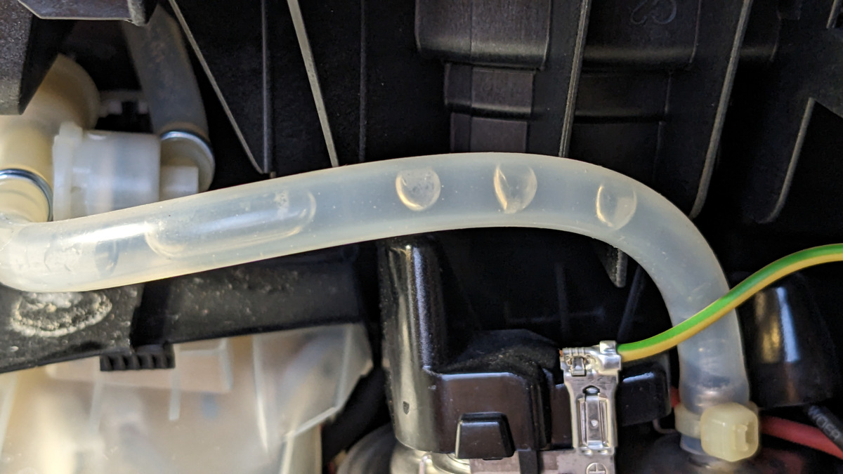

Hallo, ich habe das Problem mit meiner Senseo-Maschine (die quadratische), dass ab und zu kein Wasser herauskommt, mit Glück setzt es dann plötzlich ein.
Nun habe ich festgestellt, dass sich im Schlauch zwischen dem Heizelement und der Pumpe Luftblasen bilden, manchmal ist der Schlauch fast leer. Die Luftblasen tauchen auf, so bald die Maschine aufheizt. Wenn die Luft nach längerem Laufen lassen der Pumpe verschwindet, kommt auch wieder einwandfrei Wasser raus. Das braucht oft einige Versuche.
Weiß jemand wie die Luft dahin kommt bzw. wo der Fehler liegt? Ich erwarte keine hellseherischen Fähigkeiten, aber vielleicht ist ja was bekannt.
Eine reine Sichtprüfung ergab keine Undichtigkeit oder defekten Schlauch. Die Maschine habe ich auch entkalkt und den Padträger gereinigt.

Erst mal noch irgendwo bekommen... Das Ventil wird von Philips anscheinend nicht mehr hergestellt. Hab's jetzt in den Niederlanden bestellt, mit Versand fast 18€. War das günstigste, das auch wirklich lieferbar war.

Ja doch! IN der Pumpe ist das VENTIL.
Dann habe ich das falsche Teil bestellt. Ich dachte dass das dies hier kaputt sei, zumal da auch ein Kalkfleck darunter zu sehen ist: https://www.fiyo.de/philips-valve-422225959551-kaffeemaschine?device_brand=739
Da das alte nicht zerstörungsfrei herausging, ohne die Maschine noch weiter zu zerlegen (das macht wirklich keinen Spaß), brauche ich es ja jetzt eh. Es sah auch innen noch gut aus :-(
#7976027
Man kann die Pumpe auch zerlegen und innen reinigen. Aber das muß vorsichtig geschehen denn die genaue Reihenfolge der einzelnen Teile ist wichtig. Gern fallen die Einzelteile beim Zerlegen auf einmal raus und dann beginnt das Rätselraten.
