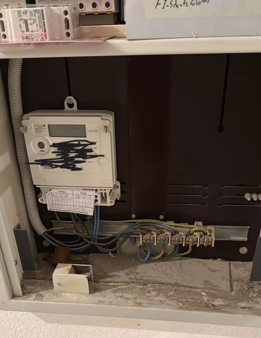

von H.Joachim S. (crazyhorse)
Heute so vorgefunden, Ging eigentlich nur um den Tausch eines
Klingeltrafos für die neue Türkamera/Klingel.
Haus Anfang 70er Jahre, HAK auch nicht verplombt. Der Zähler stammt von
2023, ist doch unglaublich dass das so hinterlassen wird. Saugefährlich
ist es auch noch, nichtmal verschlossene  oder verschraubte Tür, nur
zugeklappt.

Das genau ist meine eigentliche, aber nicht direkt gestellte Frage -
Danke.
Meiner Meinung nach hätte er den Zähler so nicht tauschen dürfen, also
gar nicht anfassen das Ganze. Dazu eine sehr zeitnahe Frist zur
Behebung, zumindest den Berührungsschutz herzustellen.

Ich frage mich, warum der Zähler nicht verplombt wurde und auch der
Deckel fehlt..

von Sven L. (sven_rvbg)
§15 NAV (2) ist hier eindeutig:
Werden Mängel festgestellt, welche die Sicherheit gefährden oder
erhebliche Störungen erwarten lassen, so
ist der Netzbetreiber berechtigt, den Anschluss zu verweigern oder die
Anschlussnutzung zu unterbrechen; bei
Gefahr für Leib oder Leben ist er hierzu verpflichtet.
§13 NAV
(1) ...sagt das der Anschlussnehmer für den ordnungsgemäßen Zustand der
Anlage verantwortlich ist
(2)...Die Arbeiten dürfen außer durch den Netzbetreiber nur durch ein in
ein Installateurverzeichnis eines Netzbetreibers eingetragenes
Installationsunternehmen durchgeführt werden;
im Interesse des Anschlussnehmers darf der Netzbetreiber eine Eintragung
in das Installateurverzeichnis nur
von dem Nachweis einer ausreichenden fachlichen Qualifikation für die
Durchführung der jeweiligen Arbeiten
abhängig machen. ...
Wenn du jetzt dran rum gefummelt hast, bist Du entweder eingetragen und
nun zuständig? Oder Du hast einfach nichts angefasst
(3) ...behandelt die Plombierung
Außer dem Postig hier, was wurde nun konkret unternommen um gegen diese
mangelahfte Anlage vor zugehen?
> Deckel fehlt..
Weil es Zählerschränke gab, in denen der Zähler so eingebaut wurde, das
die Adern frei lagen, weil der Ganze Schrank an sich plombiert wurde.
In der Tür dieser Schränke waren dann Fenster, zum ablesen des Zählers.
Wenn man sich das Bild anschaut, dann sieht man, das dort gar kein Platz
für einen Klemmendeckel ist.
Für die gezeigte Installation stand im Vordergrund, aus bereits
vorhandenen Teilen beste Zugänglichkeit her zu stellen für schnelles
Arbeiten an der Anlage.
So einen Kasten wollte ich selbst nirgends haben, in keiner Mietwohnung,
nicht im Hotel und auch nicht im Eigenheim.
mfg
Rund eine Million Obdachlose in diesem Lande würden so eine Verkabelung
sogar begrüßen, wenn man dadurch ein Zimmer zum Wohnen bekäme.
Es wäre alles nur eine Frage der Perspektive, sagte immer ein Humorist
im Radio.
von Rainer W. (rawi)
Du reist nicht viel, oder?
In anderen Ländern funktionieren noch ganz andere Dinge. Und - die Leute
wissen damit umzugehen.

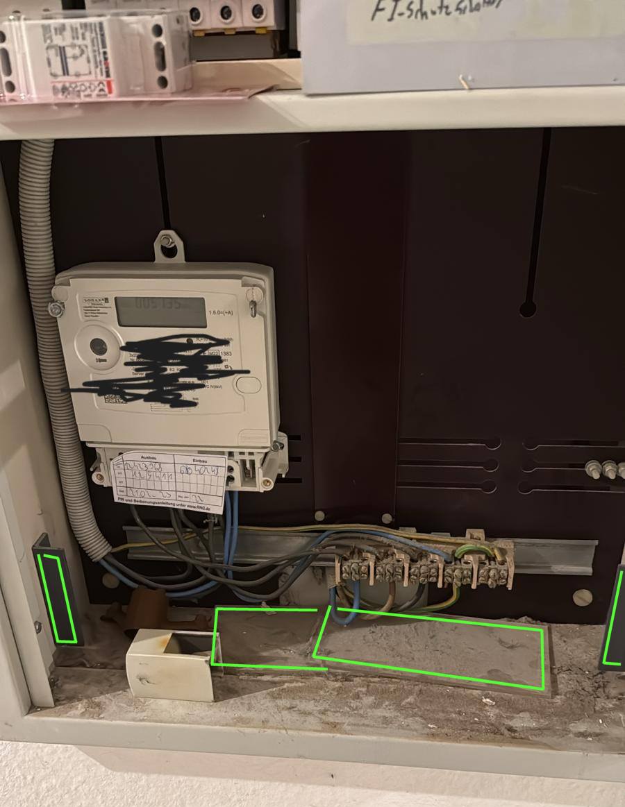

Solange der Kasten nicht für Kleinkinder zugänglich ist, sollte
eigentlich JEDER wissen, wo er in dem Kasten die Finger von zu lassen
hat. Sonst lernt er das ganz schnell. Früher war vor dem Klemmenbereich
wohl auch einmal eine Abdeckung, zumindest sind an den Wänden links und
rechts Haltewinkel, die im jetzigen Zustand ein trauriges, einsames
Dasein führen.
von Bernd B. (berbog)
Diese Schränke sind aus ende der 60er. Davor fehlt ein Blech mit 2
Sichtfenstern (2 ZP) welches unten eingehängt wurde und sich oben mit
Schiebern verriegeln ließ. Oben in der Mitte war eine Sicherungsschraube
mit plombierbaren Klarsichtdeckel.

von Manfred K. (4for)
.. die (zerbrochene Plastik-) Abdeckung liegt doch noch im Schrank und
rechts und links sieht man evtl die Befestigungswinkel
von Christian M. (likeme)
Drei Krokoklemmen, Heizlüfter und schon ist die Bude gratis warm.... bei
einem "Kunden" flog auch nur die Sicherung im HAK und alle im Kasten
waren heile. Ein Schelm wer böses bei denkt. Eine Erwähnung beim EVU
ging ins Nirvana. Interessiert nicht, niente....
Rolf schrieb:
> Der Monteur hat an der Anlage gearbeitet und sie verändert. Damit ist er
> für den DANACH vorhandenen Zustand verantwortlich, soweit dieser ihm
> klar erkennbar ist. Punkt.
So ein Quatsch einfach mal §§13 und 15 der NAV lesen.
-Der Anlagenbetreiber ist für den sicheren Betrieb der Anlage zuständig
-Der MSB oder gMSB nur für die Mess- und Steuereinrichtung
-Der VNB könnte  müsste  dürfte / sollte je nach schwere die
Anschlussnutzung einstellen.
Ein Austausch einer Messeinrichtung stellt keine Veränderung der Anlage
dar.
Eine Änderung der Anlage liegt dann vor, wenn man bspw. auf eine 2.
Energierichtung umstellen will, deswegen will der VNB dafür auch ein
Inbetriebsetzungsformular. Der der darauf unterschreibt, ist dafür
verantwortlich, das in der Anlage alles passt.
Es gibt irgendwo eine Tabelle unte rwelchen Voraussetzung ein
Zählerplatz bei einer wesentlichen Änderung weiter betrieben werden darf
und wann nicht.
