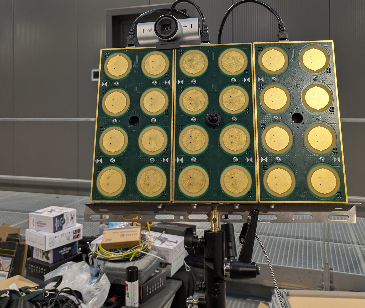

Siegerteam Espargos – eine Ausgründung der Uni Stuttgart – rief das als Überschrift verwendete Motto aus. Entwickelt wurde ein Tablet, das im Hintergrund mit einem selbst entwickelten Achtkanal-Echtzeitspektralanalysator arbeitet und dank direktiver Antennen (Bild ist oben) zur kinect-artigen Verortung der Herkunft von Funksignalen befähigt ist. Stark schickt mit dem Raven ein auf Drohnen montierbares System ins Rennen, das im Bereich von 2 bis 18 GHz arbeitet und ebenfalls das Anzielen von Emittern ermöglicht. Die ukrainische Dremian offerierte derweil ein System zur Erkennung des Piloten. Im Prinzip fliegt dabei eine mit SDR-Hardware ausgestattete Drohne herum, um Informationen über den Aufenthalt von Sendern zu gewinnen. Diese Daten dienen danach zur Erzeugung einer „Heatmap“, die die wahrscheinlichen Aufenthaltsorte der Drohnenkommandanten anzeigt.

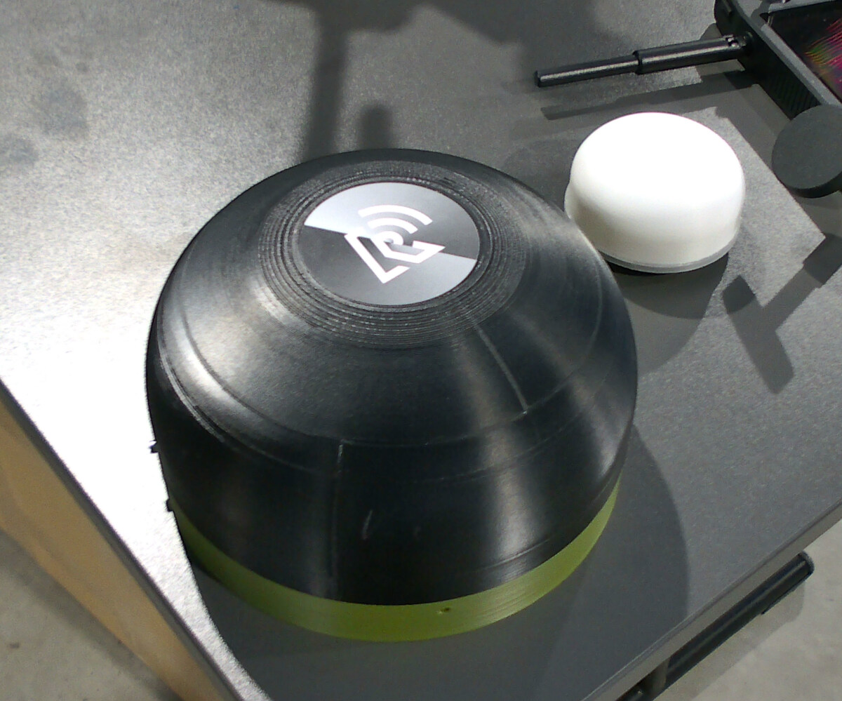

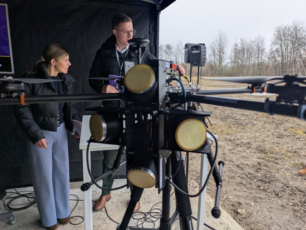

Auf der Spectra Challenge zeigte man nicht nur aktive Systeme. Raydiant Rf versuchen dem Problem der Signalstörung durch ein unter der Drohne zu montierendes Antennensystem zu begegnen. Zur Kommunikation zwischen Basisstation und Fluggerät kommt dann ein Richtfunklink zum Einsatz, was die Störfestigkeit erhöht. Dass die von seiner Aufrechterhaltung erzeugten Informationen zur Lokalisation des Störers dienen können, ist angenehmer Nebeneffekt.

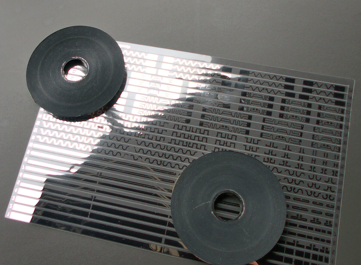

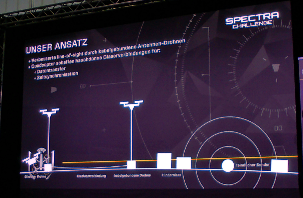

Zu guter Letzt verdient Fiberdome eine Erwähnung: das Unternehmen plant, einen per „Werfer“ – dies kann ein dedizierter Launcher, oder eine Artilleriekartusche sein – auslieferbaren „Zaun“ aus zu Boden fliegenden Drähten zu erzeugen. Sinn davon ist die temporäre Isolation eines 20x30m breiten Raumes.
Hervorzuheben ist hier ebenfalls die Art der Materialbeschaffung: als Träger dient preiswerte Folie, die von einem Zivilhersteller in Massen bezogen wird.
Fortgeschrittene Experimente
Während das Ziel des Praxistracks der Erhalt von binnen einem Jahr einsatzfähigen Systemen war, zielte der Moonshot Track auf fünf bis zehn Jahre dauernde Entwicklung. FATAL setzt beispielsweise auf Time of Arrival-basierte Ortung. Innovativ ist am vorliegenden System, dass die Errichtung der Struktur (Stichwort extrem genaue Zeitsynchronisation) unter Nutzung von glasfasertragenden Drohnen erfolgt. Außerdem dienen verkabelte Drohnen als „Ausgucke“.

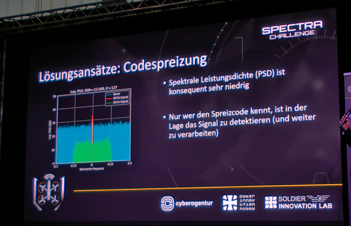

Die ACTRANS Gmbh setzt zwecks Verschleierung der zwischen Drohne und Basisstation ausgetauschten Daten auf Codespreizung. Für eine Person, die den eigentlichen Code nicht besitzt, ist das Signal „im Rauschen verschwunden“ und nur schwer zu orten.

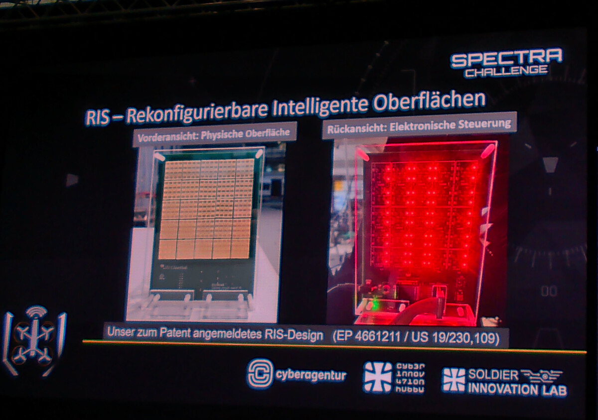

SIRENS von der TU Clausthal beschäftigt sich mit „direktiven Reflektoren“. Sinn davon ist, durch selektives „Verändern“ der Signallaufzeit ein direktives Verhalten zu erreichen, und so Signale entweder zu löschen oder zu verstärken.

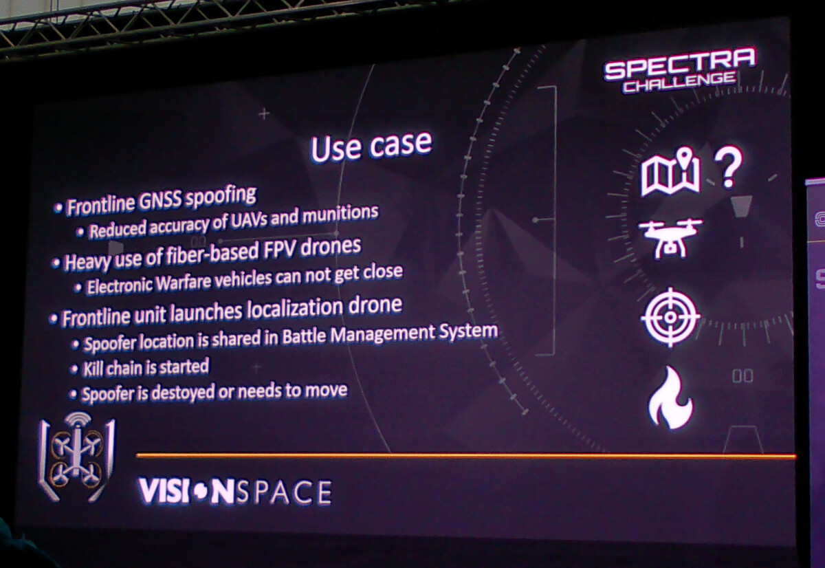

VisionSpace ist ein softwarebasiertes System zur Erkennung von GPS-Spoofing, das hierzu auf ML-Verfahren setzt.

Für mich klingt einiges heir nur nach StartupBullshitBingo"
"Die ACTRANS Gmbh setzt zwecks Verschleierung der zwischen Drohne und
verschwunden“ und nur schwer zu orten."
1. Warum nicht einfach Verschlüsseln?
2. Codespreizung hat, afaik,  nichts mit "im Rauschen verschwinden" zu
tun, sondern dient zur Fehlerkorrektur.
3. Actrans ist das nicht eine Beraterfirme?

von Dergute W. (derguteweka)
Moin,
1.) Weil ich dann immernoch sicher weiss, dass da "was ist", auch wenn
ich nicht genau weiss, was.
2.) Erweitere dein k in afaik.
Gruss
WK
> Gruss
> WK
1. Es dient aber nicht zum verstecken der Daten sondern zum
Verschleiern:
Basisstation ausgetauschten Daten auf Codespreizung. "
2. Hilf mir doch einfach, und gib Infos.

Zum Orten ist das egal wie lange man etwas sieht oder hört. Man kann es
von verschiedenen Orten aus gleichzeitig hören. Leider wurde die billige
OpenSource Lösung von den USA einkassiert. KrakenSDR konnte passives
Radar und das schien zu gefährlich.
Jedenfalls ist es eine gute Methode die Information über ein sehr
breites Frequenzband zu verteilen und dann unter oder in der Nähe des
Rauschens zu bleiben. Das ist schwierig zu detektieren und noch
schwieriger zu orten.
Pst. Feind liesst mit.
In Russland wären solche Erkenntnisse geheim.
Danke fürs breit treten!

Zurück zum Thema. Abwehr von Glasfaser wird mühsamer.
von Niklas G. (erlkoenig) Benutzerseite
Hat die Telekom lange Zeit erfolgreich geschafft.
