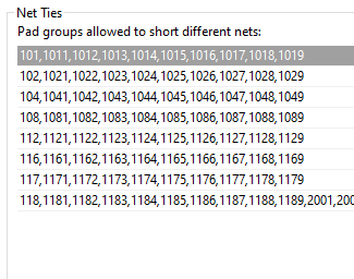

ich habe ein mittelgroßes Problem mit meinen Platinen und komme nicht
weiter...
Es geht um die Netztrenner, also Leiterbahnen für 3, 1 und 0,2 Ampere.
So hat das funktioniert, benötigt aber viel Platz auf der Platine und
dann routet es mir manchmal die dünnen Leiterbahnen nicht mehr.

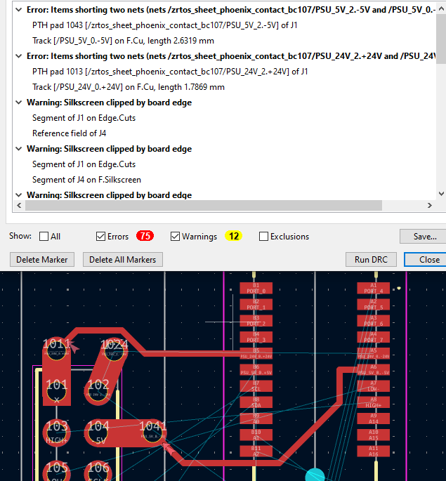

Also habe ich versucht die Löcher zu stapeln, bekomme dann aber eine
Hole clearance violation und Items shorting two nets.
Ich bin sicher nicht der erste mit dem Problem, oder? Hat jemand eine
Idee und kann mir helfen?
Version ist auch wenn total verbuggt, KiCad 9.0.6.

Keiner? Ist es denn sehr kompliziert, programmtechnisch einem Pin eine
Netzgruppe zuzuordnen?
 Pin 3
  /B
 Pin 1 ========== Pin 2
 /A|B              /A
von Matthias R. (matthias_r639)
Und dann bräuchte ich noch mehrere Pins für ein Pad, geht das?
Sonst routet er mir das nicht parallel, sondern in reihe...

Ich habe das Projekt mit 8 angefangen, eine Platine gemacht und dann auf
9 portiert. Anschließend kamen überall Fehler (z. B. Unconnected wire
endpoint, obwohl mit No Connection Flag markiert usw.). Es stürzt
teilweise einfach so ab. Wenn die Leiterbahnen noch nicht zu 100 %
verbunden sind, dauert die Plazierung der Bauteile (Update PCB from
Schemantic) eine halbe Ewigkeit. Routen der Leiterbahnen ging irgendwann
bis zu einem Neustart nur noch wenn ich start und stop Pin angeklickt
hab.
Also für meinen Geschmack ist es ein absolutes Desaster...
Thorsten S. schrieb:
> Was soll überhaupt der Blödsinn mit den Net-Ties?
> Sowas nutzt man doch nur für Sonderfälle, wie z.B. eine differenzielle
> Voltage-Sense-Leitung eines Spannungsreglers. Weil sich ein
> Leitungspärchen aus GND und +1V2 nicht als Diff-Pair routen läßt.
Ich habe es ja schon versucht zu beschreiben.
Angenommen man hat zwei Relais, die zur Ansteuerung 0,2 A brauchen. Auf
der Platine kommen 3 A an. Die Relais können also beide an die 3 A mit
einer dicken Leitung ran.
Zur Ansteuerung nutzt man ird. einen Chip. Da kann man aber nicht mit
der dicken Leiterbahn an die 0,2 A Beinchen ran, weil man sonst einen
Kurzschluss hat...
Also hat man unterschiedliche Leiterbahnbreiten und das ist irgendwie
nicht abzubilden??
Hier...
Das Label lag irgendwie plötzlich nicht mehr auf der Leitung. Als ich es
dann hin und her geschoben habe, hat es wieder gestimmt...
Wie auch immer, inzwischen passt es halbwegs wieder und es geht
eigentlich nur noch um die Netztrenner.
Hat dafür einer eine elegante Lösung, ohne die Leiterbahnen von Hand zu
machen?

von Veit D. (devil-elec)
Nachdem sich deine Aufregung gelegt hat, kann ich dir diese Frage
beantworten.
Man platziert ein paar Pads. Markiert diese alle > Rechtsklick
Eigenschaften, dann hat man links das Eigenschaftenfenster, bei "Netz"
wählt man dann das Netz womit diese Pads angeschlossen werden sollen.
Dann kann man routen. Oder erstellst nur ein Pad, legst das Netz fest
und kopiert das Pad.
> beantworten.
> Das Eigenschaftenfenster ist auch hilfreich für Änderungen die alles
> Markierte betrifft, bspw. Lochdurchmesser etc.
Dabei geht es nicht um das Netz, sondern Parallel- vs Reihenschaltung...
Das war aber schon Recht ausführlich erklärt, denke ich.
von Andreas B. (bitverdreher)
> Wisst ihr was, dann lassen wir es doch so.
90% der obigen Fehler sind auf Probleme mit dem Raster zurückzuführen.
Erst mal alles markieren, dann rechte Maustaste und dann "Elemente am
Raster ausrichten".
