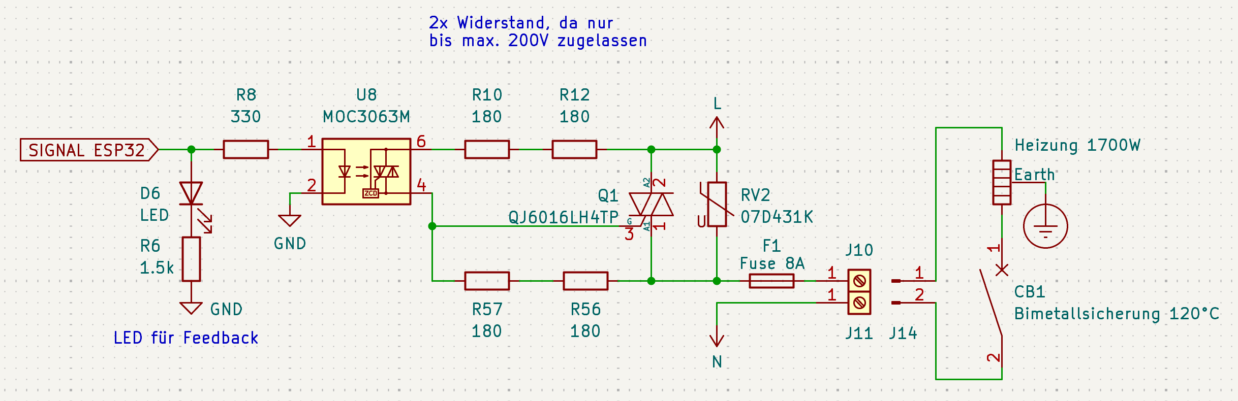

Hallo! Ich habe mich zum ersten Mal an eine Triacschaltung gewagt; das
Ergebnis war jedoch eine rauchende Komponente und bitte nun um Hilfe bei
der Problemfindung.

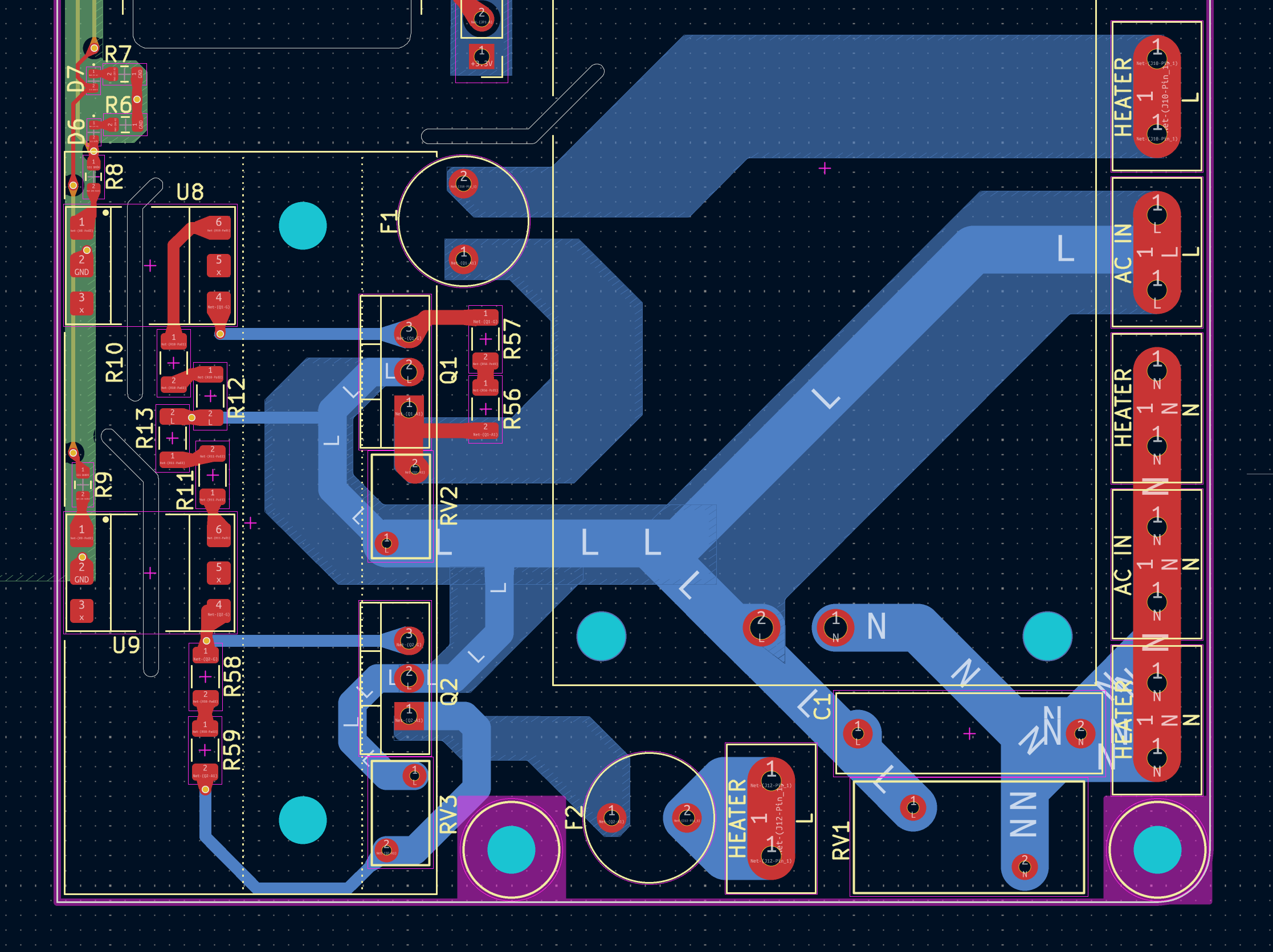

Auf meiner Platine habe ich einen ESP32, der den Triac-Treiber (U8)
ansteuert. Als Triac verwende ich den QJ6016LH4TP (Q1). Der Varistor
(RV2) dient als Überspannungsschutz für den Triac. Damit will ich eine
Heizung (230VAC, 1700W) schalten. (Ich habe zweimal diese identische
Schaltung auf der Platine, wie man im 3D-CAD sehen kann).

Ich habe den Schaltplan anhand einiger Referenzen nachgebaut, bin mir
aber unsicher ob R56 & R57 richtig sind und welchen Nutzen diese haben.
Oder ist das der Fehler? Außerdem habe ich den Schaltplan im
Falstad-Simulator nachgebaut (mit und ohne R56 & R57) und erkenne keinen
Fehler.
Ich denke, dass ich einfach einen großen Fehler in der Schaltung gemacht
habe - vielleicht kann mir jemand weiterhelfen.

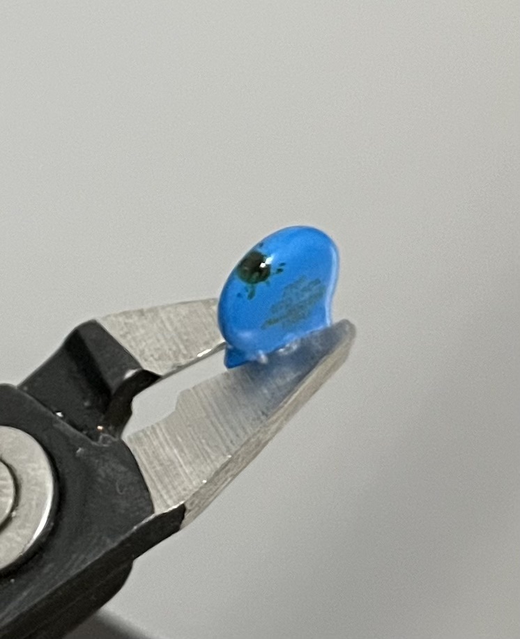

von Christoph (christoph13524)
Hier zwei Fotos - der kleine schwarze Fleck ist anscheinend die
Brandstelle. Ich konnte nicht 100% sehen, von wo der Rauch kam, da die
Platine eingebaut war und ich schnell ausgeschalten habe. Aber auch am
Triac nebenbei sieht man auch, dass es aus dem Varistor gebrannt haben
muss.

von H. H. (Gast)
Leider kann man die Beschriftung des MOV nicht lesen.
Gerade nachgeschaut und am RV2 steht:
ZNP
07D180K
D8D
Das Modell 07D180K ist jedoch falsch --> es sollte 07D431K sein.
07D180K hat nur eine Varistor-Spannung von 18V...
Mit beiden Platinen habe ich 4x dieser 07D431K Varistoren verbaut. 3 von
4 sind 07D431K und 1x 07D180K. Unglaublich wie dieser Fehler bei JLCPCB
passieren konnte.

Kann mir noch wer erklären wofür es R56 und R57 eventuell braucht? Die
meisten Triac-Schaltungen sind ohne dieser zusätzlichen Widerstände. Ich
konnte bis jetzt keine Erklärung finden.
Die ersetzen R10 und R12, wenn Du den Schukostecker umgekehrt in die
Steckdose steckst.
Schau mal auf die Spannungsfestigkeit der SMD Widerstaende. Koennten nur
150...200V sein.
Falls das Gate durchbricht, kann es zum oberen oder unteren Anschluss
durchbrechen. Wenn auf einer Seite nur der Widerstand ist, kann der OK
heftig platzen. So gehen im Halbleiterdurchschuss nur maximal 2A durch
den OK in beiden Faellen.
von H. H. (Gast)
Christoph schrieb:
> Somit sollte ich das Bauteil bedenkenlos austauschen können (?).
Ja.
Die verbessern die Störfestigkeit der Schaltung.

von Manfred P. (pruckelfred)
Nee, das ist die Standarschaltung aus dem Datenblatt, siehe Anhang. Bei
Dir auf je zwei aufgeteilt, vmtl. wegen der Spannungsfestigkeit.
