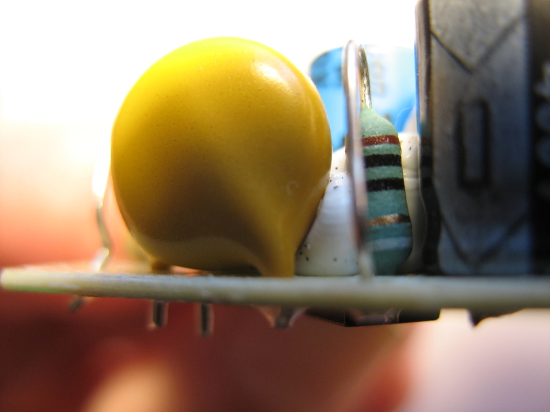

ich habe ein kleines Netzteil mit 5V Ausgang, das defekt ist.
Die eine Leitung vom Netzanschluss geht direkt an den Gleichrichter. Die
andere Leitung geht über eine Sicherung und das gesuchte Bauteil
ebenfalls an den Gleichrichter.
Das Bauteil sieht so aus wie ein Widerstand, aber den Farbcode mit dem
5. weißen Ring finde ich nirgends. Die Farben sind:
braun - schwarz - schwarz - gold - weiß
Das Weiß sieht nicht wie Silber aus, dafür gäbe es eine Farbcodierung.
Die andere Frage wäre natürlich, warum dort überhaupt ein Widerstand
eingebaut ist...
Vielleicht weiß ja jemand Rat.

von H. H. (Gast)
Sicherungswiderstand 20 Ohm 5%.

Joni schrieb:
> Die Farben sind:
10 Ohm 5%
Joni schrieb:
> aber den Farbcode mit dem 5. weißen Ring finde ich nirgends.
https://www.mouser.de/ProductDetail/YAGEO/FKN-50JR-52-10R
https://dse-faq.elektronik-kompendium.de/dse-faq.htm#F.13.2.1
von Ralf X. (ralf0815)
Mal wieder das Rot oder Braun Dilemma... :-)
von H. H. (Gast)
Auf dem Foto sieht er ja noch gesund aus, dann kann das Messgerät das
entscheiden.
von Joni (jonquil)
Mit dem Multimeter gemessen, hat das Bauteil keinen Durchgang, auch
nicht im Messbereich Mega Ohm.
Die Farbe ist braun, da bin ich mir sicher.
Warum aber ist da nochmal ein Sicherungswiderstand, wenn in Reihe dazu
bereits eine Sicherung eingebaut ist? Könnte ich diesen Widerstand
einfach überbrücken?
von H. H. (Gast)
Also 10 Ohm.
Der wird auch zur Einschaltstrombegrenzung dienen.
von Joni (jonquil)
Danke. Ja, das könnte sein.
Kann ich auch einen normalen Widerstand 10 Ohm und 1/2 Watt nehmen?

von Joni (jonquil)
Habe jetzt einen 1/4 Watt Kohleschicht-Widerstand mit 10 Ohm eingebaut.
Das Netzteil funktioniert, liefert 5V und 500mA.
Es sollte ja eigentlich ein Sicherungswiderstand sein. Außerdem ist das
Gehäuse hinüber. Und so wird die Platine jetzt zum Wertstoffhof gehen...
Danke für die Tipps. Wieder was gelernt.
