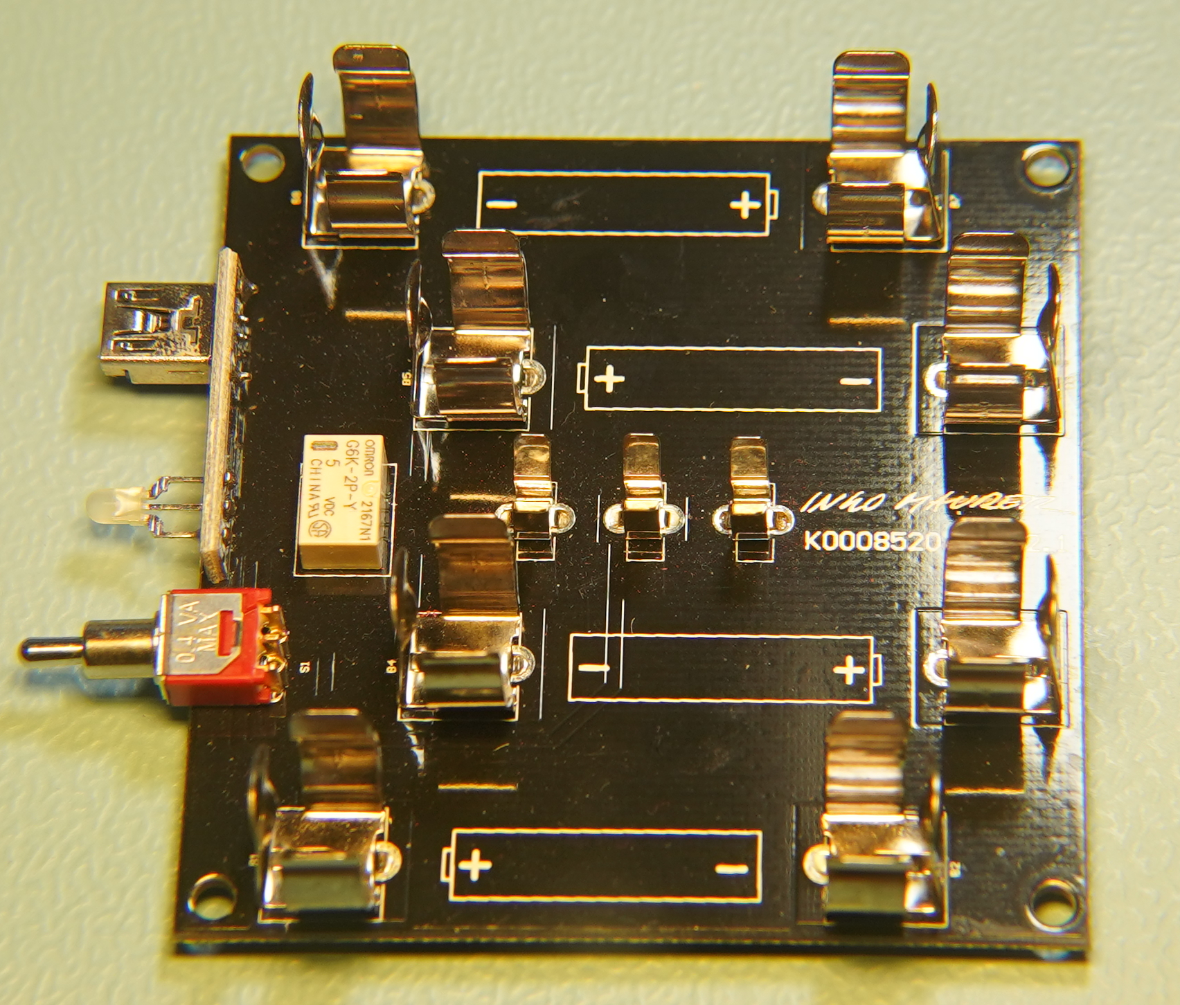

von Hans K. (korn13)
Problematisches Objekt: Meine neue Flamme
(naja, nicht ganz so neu, gibts hier schon ein paar Jahre)
https://www.ingo-maurer.com/de/produkte/my-new-flame/
Im Sockel verbergen sich 4 Akkus (AA, NiMh).
Situation: vor einem Jahr zuletzt in Betrieb gehabt.
Nun wieder in Betrieb genommen, keine Versorgung mit den Akkus möglich.
Erste Diagnose: 2 der 4 Akkus mausetot.
Erste Therapie: 4 nigelnagelneue Akkus (AA, MiMh)
nächste Diagnose:
ohne eingestecker Externversorgung (USB):
- trotz geladener Akkus keine Versorgung der Lampe
mit eingestecker Externversorgung (USB):
- Lampe wird versorgt, funktioniert einwandfrei
- Akku-Lade-Signalisierungs-LED springt innerhalb einer Sekunde
  von gelb(bin laden) auf grün(bin geladen)
Mein Ansinnen: tät schon gern meine neue Flamme wieder via Akku
versorgen.
Mein Anliegen hier:
Hat jmd einen Schaltplan, kennt jmd die Bauteile?
[der Dicke ist ein LM1117, der Rest ist unklar]
Hat jmd ähnliche Erfahrungen mit der Lampe schon gemacht und hat
Lösungshinweise?
Dank&Gruß,
Hans

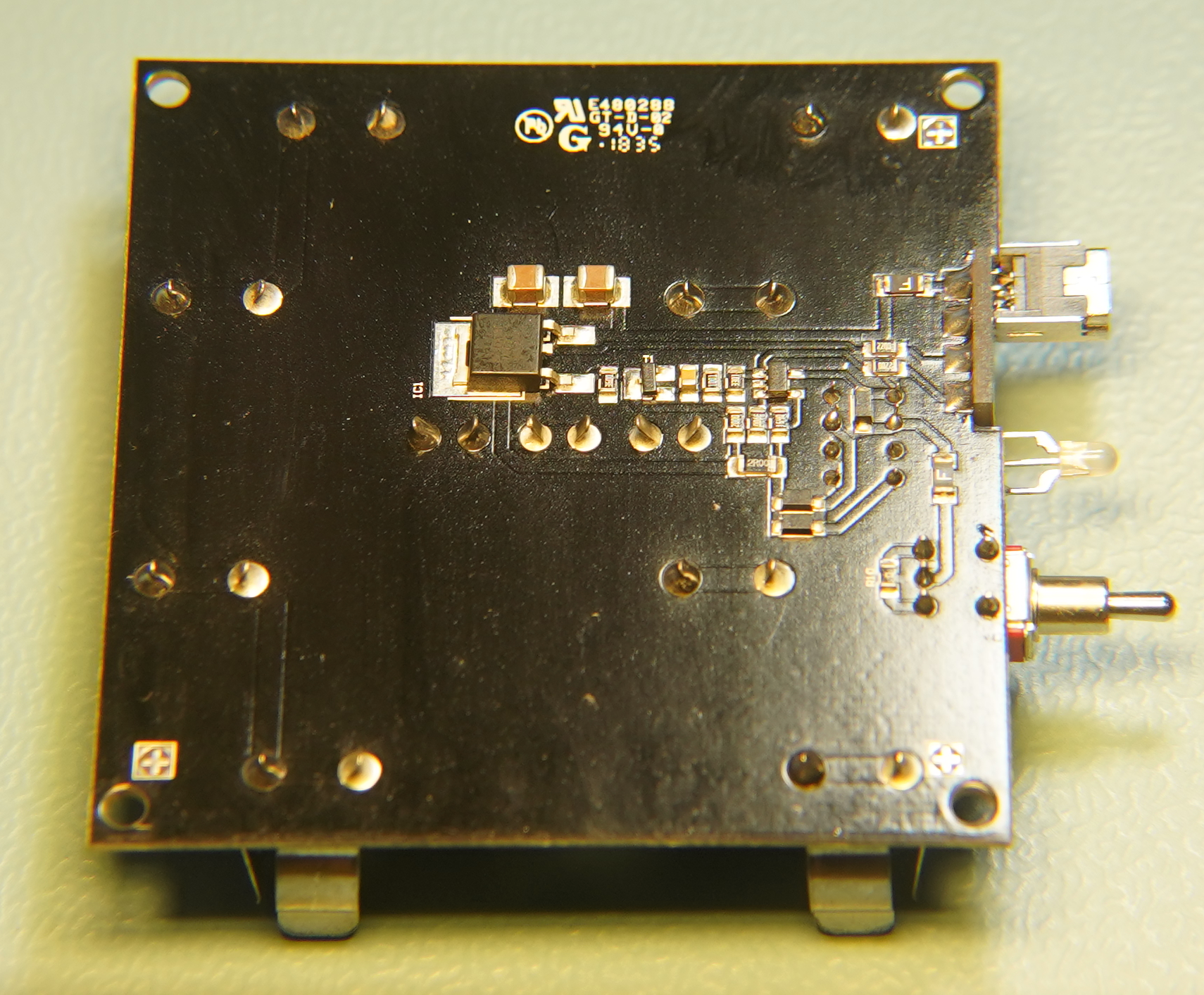

von H. H. (Gast)
Wird auch unklar bleiben, weil Foto zu schlecht.

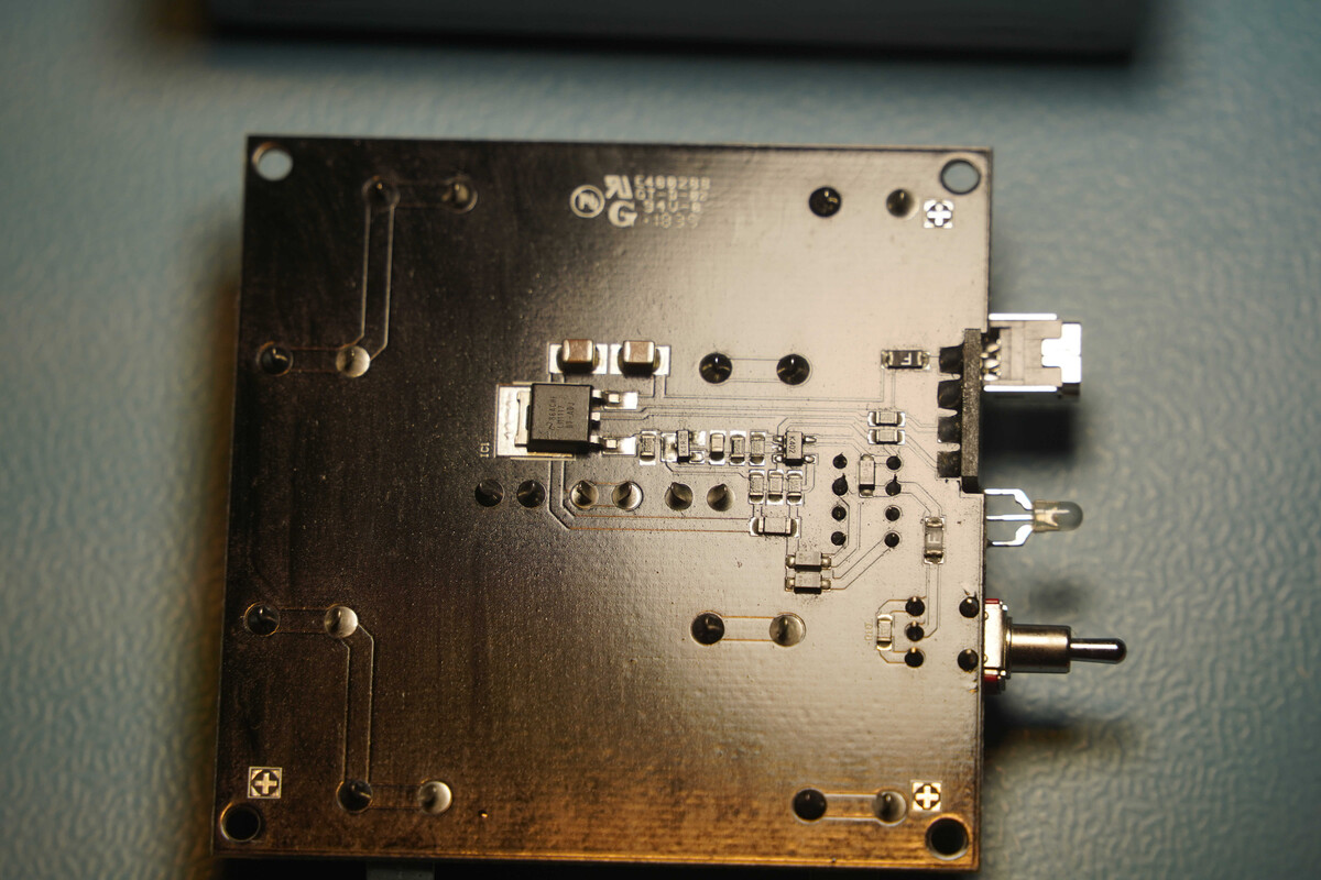

naja, schwierig: Platine reflektiert elendiglich,
und ich hab kein SteMi gerade da.
Ich probiers nochmal (komprimieren ist eine meiner leichtesten Übungen)
Kontakte des Relais defekt?
Eine der beiden [F]uses defekt?
Ansonsten wirst Du den Schaltplan schon selbst abzeichnen müssen, von
uns kann keiner mit dem Messgerät darin herumstochern, daß es vielleicht
auch ohne diese Lästigkeit gehen würde.
von Harald K. (kirnbichler)
Indirekte Beleuchtung, diffuses Licht. Nicht direkt anleuchten. Wenn
nicht vermeidbar, Lichtquelle weiter zur Seite verschieben.
Sonst: Ja, schwarzer Lötstoplack ist eine Scheiß-Idee.

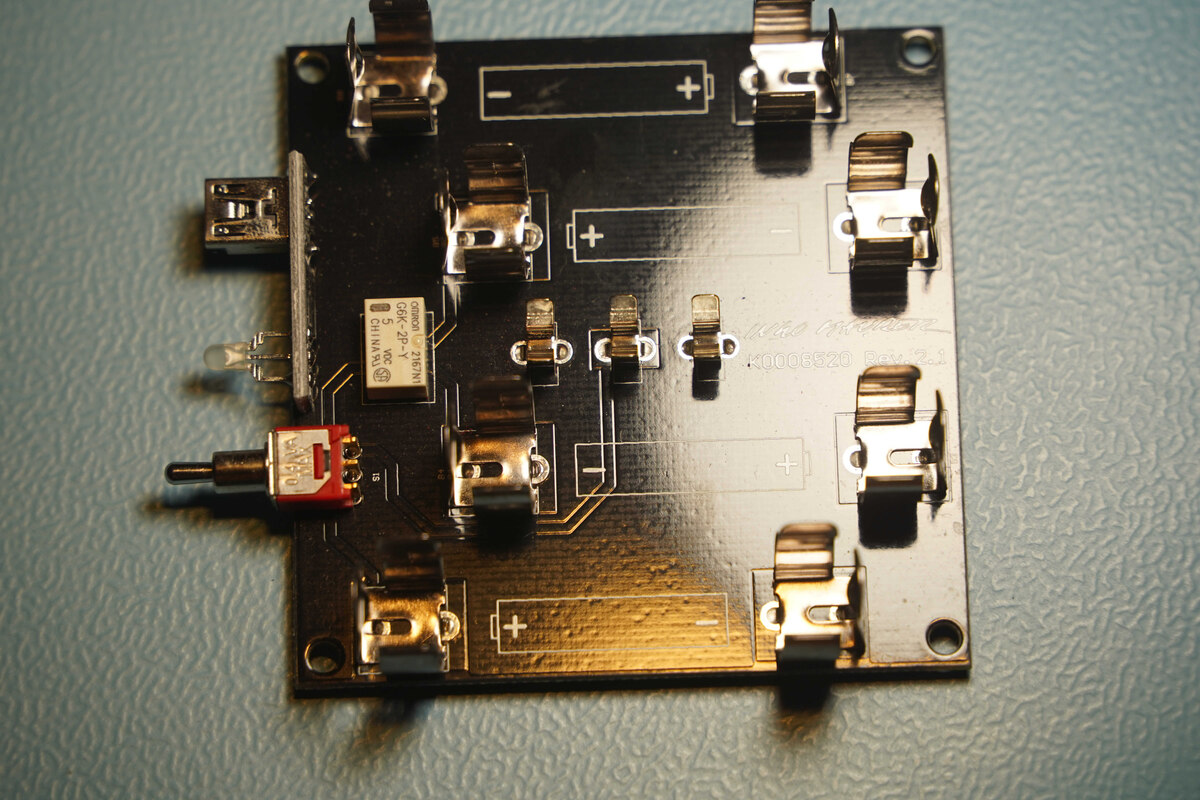

Danke für den Hinweis,
aber die beiden [F] haben Durchgang.
(das Relais muss ich noch prüfen)
von H. H. (Gast)
Immerhin kann man so den TS321 und den BC846B erkennen.
Das Relais tut, was es soll.
Aaaaber:
Die Akkukontakte sind wunderschön, haben mechanische Spannung, sind
sauber, haben manchmal gefühlt einen Abstand zum Akku von ein paar µ…
(sind die neuen Akkus kürzer???)
Nachbiegen hilft: Lampe funzelt.
Muss nur noch schaun, ob die NiMh auch geladen werden.
Danke für die Geduld und Nachsicht!
von Thomas R. (thomasr)
Das scheinen mir Kontakte vom Typ Akkukiller zu sein? Die umfassenden
Federn sind einfach jeweils mit auf Plus und Minus gelötet. Bei heute
üblichen Akkus mit dem extrem dünnen Schrumpfschlauch kann das am
Pluspol leicht zu Kurzschlüssen führen! Manchmal sind da sogar noch
Grate dran, dann reicht schon das einmalige Einsetzen um den Akku ganz
sicher tiefst zu entladen.
Ja. Volltreffer.
Danke für den Hinweis, eine genauere Betrachtung hat dies für die beiden
toten Akkus bestätigt. Werde nachschrumpfen.
gesammelte Erkenntnisse:
- Messen verändert das gemessene Objekt (in diesem Fall: Prüfspitzen des
Voltmeters stellten an der Akkuhalterung Kontakt her)
- im Forum hochgeladene png-Bilder werden von der Forumssoftware nicht
verändert
