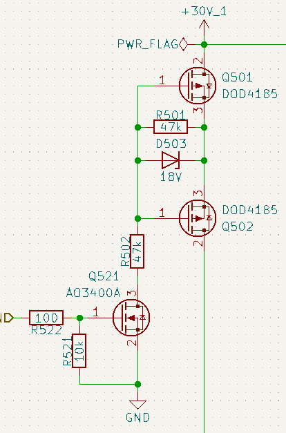

anbei eine Schaltung zweier PMOS (mit V_DS ≤ –40 V und V_GS ≤ ±20 V) in
"back-to-back"-Konfiguration um eine Stromfluss in Gegenrichtung zu
verhindern.
Zudem ein NMOS zur Schaltung der beiden PMOS-Gates.
Da V_GS ≤ ±20 V der beiden PMOS und die zu schaltende Spannung 30 V
beträgt, habe ich eine Zener-Diode eingefügt, bin mir aber nicht ganz
sicher, ob die Konfiguration/Platzierung korrekt ist.
Über einen Tipp eurerseits wäre ich daher sehr dankbar!
Viele Grüße
Andreas

Die Z-Diode ist richtig, aber die Ansteuerung Murks.

von Gerd E. (robberknight)
Ich würde mit dem Nominalwert der Zener-Diode runtergehen.
Das ist kein harter Wert bei dem die schlagartig umschaltet, sondern ein
Bereich über mehrere Volt bei dem der Strom langsam ansteigt. Starke
Temperaturabhängigkeit hast Du auch noch. Von daher ist es nicht
unwahrscheinlich dass Du damit mehr als 20V am Gate bekommst. Und das
mögen FETs gar nicht.
Auf der anderen Seite gewinnst Du über 10V am Gate nicht mehr
nennenswert geringeres Rds_on oder Stromtragfähigkeit.
Nimm daher irgendwas zwischen 12V und 15V als Zener-Nominalwert.

von Bauform B. (bauformb)
Je nachdem, was du schalten willst, wird es trotzdem funktionieren oder
du solltest die FETs steckbar machen ;) So wie jetzt schalten die FETs
ziemlich langsam aus, 47k und 4nF sind schon langsam, aber mit 15V am
Gate dauert es noch dreimal länger als nötig. Manchmal stört auch der
Unterschied zwischen Einschalt- und Ausschalt-Verzögerung. Aber
vielleicht willst du eine Induktivität langsam abschalten um die Diode
zu sparen?

Grundsätzlich wird nur sehr selten geschaltet werden und dann für lange
Zeit angeschaltet bleiben:
Daher wäre die Idee den Verlust im eingeschalteten Zustand möglichst
gering zu halten.
Die Geschwindigkeit des Schaltvorgangs ist nicht super kritisch.
Geschaltet wird dabei eine Last von um die 1-2 A, wobei beim Einschalten
die Last kurzzeitig (kapazitiv) etwas höher liegen kann.
Siehst du da dann irgendwelche Probleme bzw. würdest du etwas an der
Schaltung ändern?
Viele Grüße und danke euch
Andreas
von Rainer W. (rawi)
Andreas B. schrieb:
> alles klar, vielen Dank für den Tipp - dann nehme ich eine 15 V
> Zener-Diode!
Warum eine mit derart hoher Spannung?
Wenn du sowieso keine 45 A steuern möchtest, sind 10V doch dicke
ausreichend?
Was bedeuten "kurzzeitig" und "etwas" in Zahlen?
Brauchst du deshalb einen so dicken MOSFET?
von H. H. (Gast)
Die Ansteuerung ist Murks, weil sie zu stark von der zu schaltenden
Spannung abhängt.

von H. H. (Gast)
APV2121, z.B.

von H. H. (Gast)
Andreas B. schrieb:
> Du sprichst von diesem PhotoMOS von Panasonic?
> https://www.mouser.com/catalog/specsheets/Panasonic_08-18-2025_APV_Series.pdf
Ja.
> Was genau soll ich damit bzgl. der Ansteuerung machen?
Die treiben deine Mosfets. Und das können dann auch n-MOSFET sein, wg
galvanischer Trennung.

Im Millisekundenbereich bis zu 10 A, dann noch wenige Sekunden bis 3-4
A.
Mir ging's primär darum die RS(on) so gering wie möglich zu halten und
da diese "dicken MOSFET" auch lediglich so um die 7-8 Cent kosten,
erschien mir das - wenn sicherlich auch etwas überdimensioniert - eine
gute Lösung. Oder siehst du hier irgendwelche Nachteile von den Teilen?

von H. H. (Gast)
Andreas B. schrieb:
> Wenn ich dich aber richtig verstehe, erfolgt der Schaltvorgang dann (mit
> 10 vs. 15 V bei der Diode) schneller, korrekt?
Nur die Sperrverzögerung wird geringer.

Danke, hhinz, eigentlich gibt's nicht viel mehr zu sagen -
zusammenfassend:
- Schaltung von 30 V Last per 3,3 V IO.
- Strom darf nicht in Gegenrichtung fließen können (deswegen die
"back-to-back" PMOS-Schaltung).
- Last ca. 1-2 A dauerhaft, kurzzeitig (kapazitiv) bis 10 A beim
einschalten.
- Es ist keine galvanischer Trennung erforderlich.
- Schaltzeiten (ein sowie aus) sind nicht kritisch.
- Schaltungen sind selten, langfristig angeschaltet.
- Widerstand im eingeschalteten Zustand RDS(on) sollte möglichst gering
sein.
Was würdest du unter diesen Gesichtspunkten bei meiner obigen Schaltung
empfehlen abzuändern?
Viele Grüße und danke für deine Mühe
Andreas
Bis auf den Platzbedarf auf der Platine funktioniert der DOD4185 schon.
> sein.
So eine Anforderung von "möglichst gering" macht die Sache unnötig
aufwändig und teuer. Um die zu erfüllen, müsstest du dir einen MOSFET an
der Grenze des aktuell technisch Machbaren entwickeln lassen?
Für so eine simple Anwendung wäre das weit überzogen. ;-)
Bei einem Strom von 1 bis 2 A ist es doch für so eine Anwendung völlig
egal, ob der R_DS(on) 0,3 mΩ oder 40 mΩ beträgt. Der Einfluss auf den
Wirkungsgrad läge unter 0,3 Prozent und die Abwärme in dieser
Größenordnung würde bei einem TO-252 nicht zu einer Temperaturerhöhung
führen, über die man sich Sorge machen müsste.

also von Deiner Schaltung aktiv erkannt und dann das Gate abgeschaltet
werden.
Schau Dir mal den AP74700Q an, der macht das automatisch. Deine
Ansteuerung erledigt er auch noch sauber und Du kannst N-FETs nehmen
statt P verwenden zu müssen.

Hallo Rainer,
Das hast du natürlich völlig recht, noch "fetter" als das DOD4185-Teil
muss es definitiv nicht sein. ;-)
Die - sicherlich etwas ungenaue - Aussage von "möglichst gering" war
lediglich darauf bezogen, dass ich das MOSFET lieber etwas
überdimensionieren möchte, um einen geringeren R_DS(on) zu erhalten,
anstatt eines zu nehmen, was den erwarteten Strom gerade noch "aushält".
Siehst du ansonsten noch irgendwelchen Bedarf etwas an den
Dioden-/Widerstandswerten zu ändern?
Viele Grüße
Andreas

Hallo Gerd,
Gerd E. schrieb:
> Dir ist bewusst dass ein Mosfet der übers Gate aufgesteuert ist,
> problemlos in beide Richtungen leitet? Das in Gegenrichtung fließen muss
> werden.
Das ist mir bewusst, ja, es geht um den Fall "ausgeschaltet":
In diesem Zustand kann an der Ausgangsseite der Schaltung dennoch 30 V
anliegen. Hier leitet ein MOSFET (über die Boddy-Diode) in die
Gegenrichtung zurück und das möchte ich verhindern.
Diese "back-to-back" Anordnung zweier MOSFETs verhindert das nach meinem
Verständnis.
Gute Idee, danke, das wäre durchaus auch eine Möglichkeit!
Damit bräuchte man nur 1x NMOS anstatt 2x PMOS, wenn der IC die
Gegenrichtung selbst blockiert.
Einzige Sache, die ich im Datenblatt dazu etwas verwirrend finde:
> Reverse Current Protection Mode
> For the AP74700Q to operate in reverse current protection mode the gate
> driver must be enabled and the current of the external MOSFET must be
> flowing from the drain to the source
"must be enabled", bedeutet das, dass die Reverse-Protection nur greift,
wenn der "Enable"-Pin des ICs eingeschaltet/HIGH (und damit auch das
MOSFET eingeschaltet) ist?
Das wäre nicht ideal, da ich eben gerade im ausgeschalteten Zustand
sicherstellen möchte, dass kein Strom in die "falsche Richtung" fließt.
Wie verstehst du das im Datenblatt?
Viele Grüße und danke für eure Mühe
Andreas
