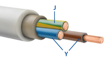

Hallo Leute,
ich benutze für NYM einen JOKARI. Perfekt.
Was mich aber nervt, ich muss auch viel KFZ-Kabel konfektionieren und
habe noch kein Werkzeug gefunden, womit ich das schnell und
wiederholgenau hinbekomme.
Am Ende des Tages bin ich beim Cuttermesser und rolle das Kabel auf
einer Unerlage. Aber, ich erwische oft die Isolierung der Adern,
minimal, aber
das gefällt mir nicht!
Wie geschrieben - NYM - einen JOKARI. Absolut perfekt.
Wie macht ihr das?

Wo hast Du im KFZ-Bereich den typischen NYM-Aufbau?
Es gibt Abisolierzangen. Sehen so aus:
https://www.idealo.de/preisvergleich/OffersOfProduct/201699460_-1600a01v03-bosch.html
Die lassen sich für jeden Kabeldurchmesser einstellen und rupfen bei
korrekter Einstellung nur den Mantel weg, ohne die Litzen zu
beschädigen.
Kannst Du kurz an alten Litzendrähten üben, den Dreh hast Du sehr
schnell raus.

Hast Du Dir mal überlegt, dass da niemand die zwei oder mehr Adern in
einen homogenen Schlauch von ggf. 100 Metern und mehr Länge eingeführt
hat?
Überleg Dir doch einfach mal den Herstellungsprozess und/oder riskieren
einen Blick auf den Querschnitt solcher Kabel.

Der Haken beim Mantel aller anderen Kabel außer Nym dürfte sein, daß er
keine glatte Hülse ist, sondern "zwischen die Adern" fließt. D.h. selbst
mit dem perfektesten Abmantler bleiben Stege stehen, die man dann
abrupfen muß.
Nym ist die Ausnahme wegen diesem bröseligen Füllstoff. Womöglich ist
der genau deshalb da drin.

Verstehe die Frage nicht: bei meinen (alten) Jokaris läßt sich die
Klinge so einstellen daß sie immer nur gerade den Mantel oder Schlauch
durchdringt nicht aber die Aderisolierung. Bei Schlauchleitungen kann
man Pech haben und immer die "dicke" Stelle erwischen was dann ein etwas
mühsameres abreißen der Hülle erfordert.
Wie soll das auch anders gehen wenn die Isolationsdicke bei
Schlauchleitung je nach Orientierung verschieden ist?
