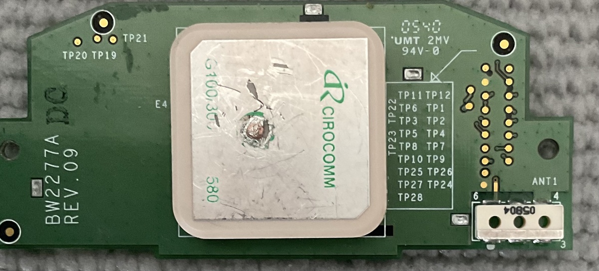

Aus reiner Neugier: Was ist das für ein Bauteil mit 3 Löchern rechts unten? Resonator, Filter? Die Platine ist aus einem GPS-Empfänger für ein Navigationsgerät.
Weil da ANT dransteht wirds wohl irgendwas mit der Antenne zu tun haben, vielleicht Balun oder so.

Das wird eine Chip-Antenne für Bluetooth sein.
Das sieht mir,aus, wie aus einem älteren Tomtom Navi... Die benutzten oft diesen Cirocomm GPS Antennentyp.
Das Teil rechts unten ist eine keramische Chipantenne, wohl für Bluetooth.
Das dürfte ein keramischer Bandpass-Filter für GPS sein.
Chipantennen für 2,4G mit Löchern sind mir bislang noch nicht begegnet (ich lasse mich aber gerne überraschen!)
Ja, aus einem alten Tomtom GO 700.

Hersteller: circomm DPA2442B; 2.4GHz Ceramic Chip

Wenn man nach BW2277A sucht findet man raus dass das zu einem TomTom Gerät mit Bluetooth Unterstützung gehört. Daher ist es naheliegend, dass es sich um eine 2.4 GHz Antenne für Bluetooth handelt. Es steht ja sogar "ANT1" dran.
Die sehen anders aus und sind kleiner. Dito für Baluns.
Das wird's sein!
Die Taoglas PA.12 Antenne für 2.4 GHz wäre ein weiteres Beispiel für eine derart aufgebaute Antenne.

Und ich bin überrascht! Wieder was gelernt!

Bluetooth ist ein Low-Power Sende-und-Empfangs device und nutzt Antennenformen, die auch abstrahlen. Meist als mäandernde Leiterbahn, direkt auf der Leiterplatte. Eine Richtwirkung ist bei Bluetooth nicht erwünscht.

Welche zwei meinst du? GPS/GNSS und Bluetooth arbeiten doch auf unterschiedliche Frequenzen. Eine Patch-Antenne ist doch resonant und hat nur eine begrenzte Bandbreite.
GPS Singale sind extrem schwach. Ein Bluetooth Sendesignal auf der GPS Empfangsantenne würde den empfindlichen GPS/GNSS Empfänger desensibilisieren.

Das große Quadrat in der Mitte ist ja bekanntermaßen die GPS-Antenne, und das kleine Bauteil unten rechts mit den drei Löchern, auf welches sich die Frage bezog, soll dann ebenfalls eine GPS-Antenne sein, obwohl wir schon festgestellt haben dass es eine Bluetooth-Antenne ist?
Genau. Daher ist das fragliche Bauteil eine Bluetooth-Antenne, getrennt von der quadratischen GPS-Antenne mittig im Bild.
