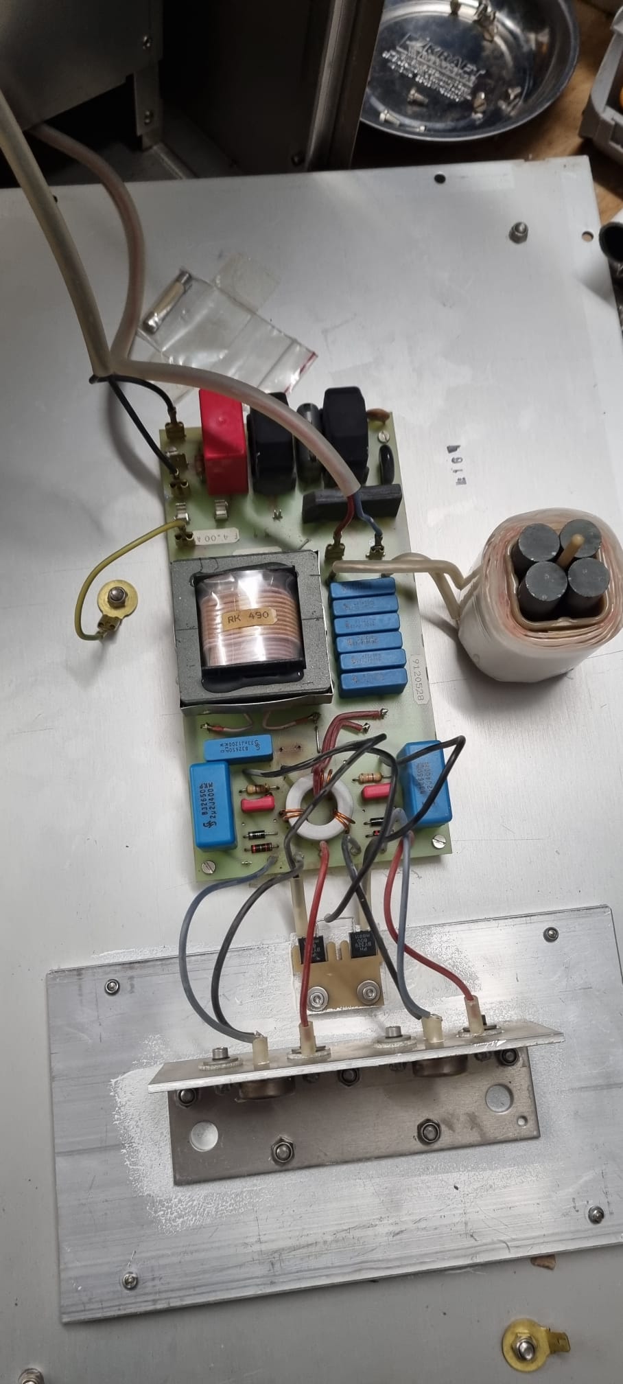

Hallo liebe Forumsmitglieder,
ich habe ein Bandelin Sonorex RK 1028 BH bekommen.
Die Sicherung auf der Platine war defekt. Eine neue brennt direkt beim
Einschalten durch. Nach einigen Messungen war schnell klar die
Transistoren sind defekt, also neue bestellt und eingebaut. Leider
gleiches Szenario und die Transistoren waren wieder defekt. Also hab ich
nochmal neue Transistoren eingebaut und eine kleine Sicherung (in der
Hoffnung die Transistoren überleben es) und habe den Stromkreis vor dem
Trafo aufgetrennt. Siehe da man hört leise den Schwingkreis. Also Trafo
wieder ran und Sekundärseitig aufgetrennt, wieder alles funktionsfähig.
Sobald man den Stromkreis auf der Sekundärseite schließt, fliegt die
Sicherung und sobald man eine größere Sicherung als 160mA einbaut fliegt
die Sicherung und die Transistoren sind mit defekt.
Wenn jemand Unterlagen oder Schaltplan für das Gerät hat, wäre mir auch
schon geholfen.
Hat jemand eine Idee was noch defekt sein könnte? Ich gehe davon aus das
der defekt erst unter Spannung auftritt, da ich schon viele
Kondensatoren, etc. ausgelötet und durchgemessen habe.

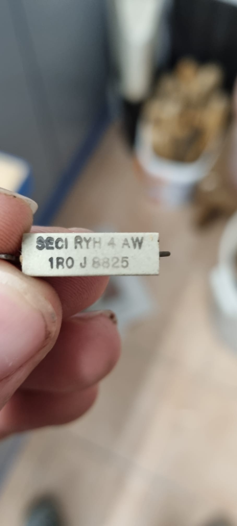

Wie viel Ohm muss der Leistungswiderstand haben (im Bild nicht
eingelötet)?
Danke im voraus und einen schönen 2. Advent
Simon

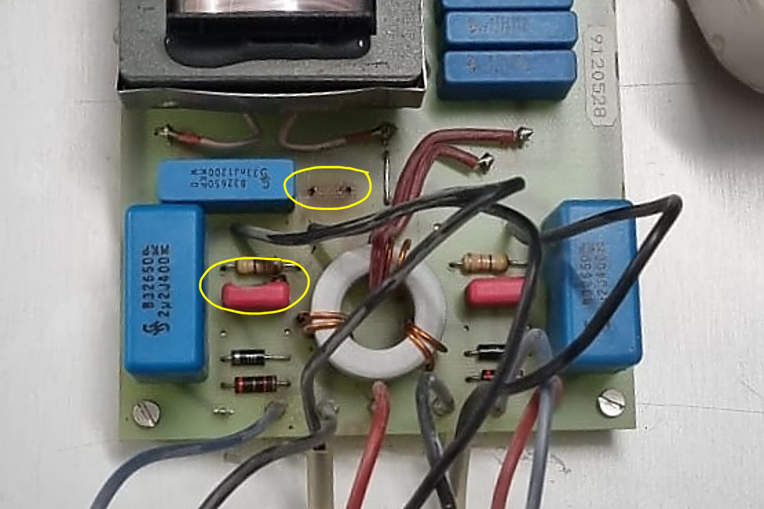

von Thorsten S. (thosch)
Auf der Platine fallen mir zwei Positionen auf, die ich mal im Bild
markiert habe.
Einmal eine Stelle, die aussieht, als wäre dort ein schonmal überhitztes
Bauteil eingelötet gewesen, das jetzt fehlt. Die Platine ist dort
verfärbt, wie von größerer Hitze.
Und der rote Folienkondensator in der zweiten Markierung sieht aus, als
würde ihm ein Stück fehlen.
von H. H. (Gast)
ACK!

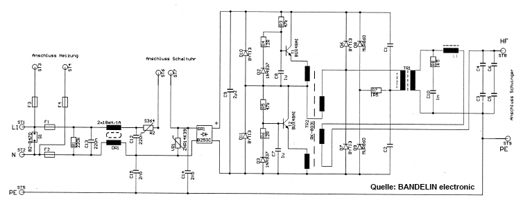

von Engelbert S. (engelbert)

Richtig erkannt.
Der Kondensator wurde mit getauscht zu beginn und wo die Verfärbung ist,
gehört der Lastwiderstand eingebaut (Zum Zeitpunkt des Bildes
ausgelötet).
Anderes Gerät aber ähnlich aufgebaut

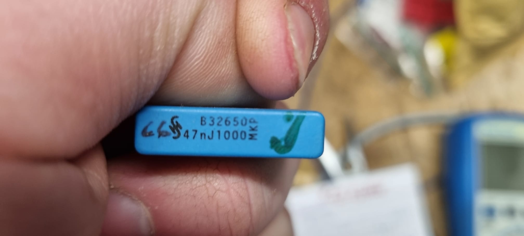

Als ich gerade meine Bestellungen durchgegangen bin, ist mir
aufgefallen, dass der kleine
Kondensator der auf dem Bild noch zerplatzt ist, ein PET Kondensator war
den ich bestellt habe. Ist das relevant? Könnte das schon mein Problem
sein?
Danke für den Schaltplan, dieser scheint mir sehr ähnlich zu meinem.
Ist es relevant ob beim Testlauf schwinger angeschlossen sind? Wenn ja
müssen alle ran oder reicht eine?

von Frank O. (frank_o)
Allein dss schwarze Kabel ist total verbrannt
von Simon H. (simon_h290)
Nein die Kabel sind alle in Ordnung, sind nur auf dem Bild verdreckt.

von Flip B. (frickelfreak)
Den Schwinger mal durchmessen. Ich denke das auf dem Bild zu sehende
ferritbündel ist nur die induktivität des schwingkreises. Blau und rot
gehen unters becken zum Transducer.
Genau blau und rot geht auf die 8 Transducer. Habe sie einzeln gemessen.
Einer hat leichte Abweichungen. Zum Test verwende ich aber nur einen?
Guten Abend,
Ich habe heute mal die Transducer auf Kapazität gemessen.
Alle haben zwischen 3,28nF und 3,43nF. Das Isolationsmessgerät bekomme
ich erst aufs Wochenende.
Wäre dieser Kondensator als Ersatz für einen Transducer denkbar? (Zum
Vergleich ein Bild eines Kondensators auf der Sekundärseite)
https://www.reichelt.de/de/de/shop/produkt/impulskondensator_3_3nf_1000v_rm15-173114
Danke und einen schönen Abend
von Julian L. (rommudoh)
naja, 47 ist schon "etwas" mehr als 3,3.
Ja die mit 47nF sind sekundärseitig auf der Platine.
Ich brauche ja wenn dann einen zum Ersetzen eines Transducer und diese
haben um die 3.3nF.
Ein Transducer hat auch leichte Brüche am Portzelan deshalb denke ich
bei der Riso werd ich da vielleicht einen defekt feststellen.
von H. H. (Gast)
Wohl je zwei in Reihe geschaltet?
H. H. schrieb:
3 parallel und nochmal 3 parallel dahinter in Reihe.
von H. H. (Gast)
Die Reihenschaltung ist wegen der nötigen Spannungsfestigkeit.
Ok
