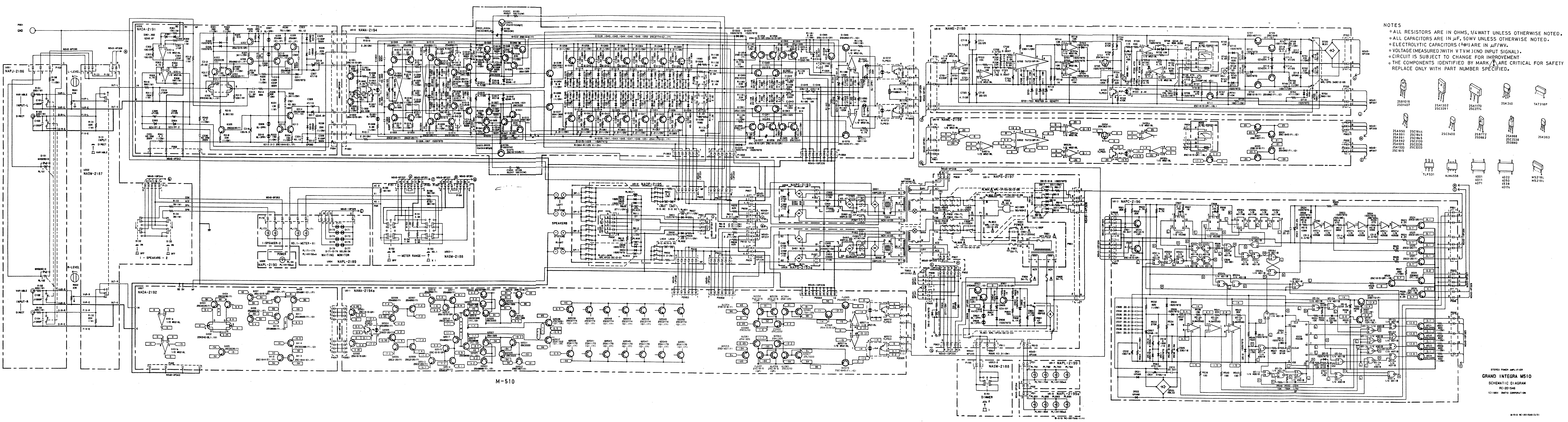

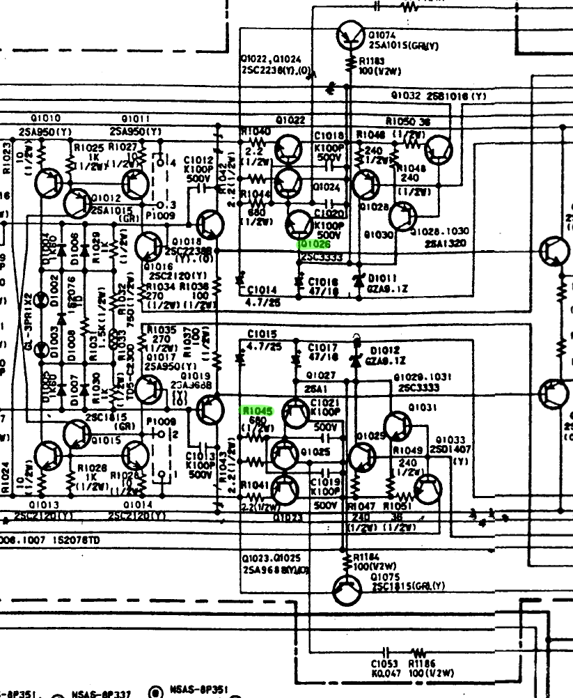

ich habe hier eine Endstufe die ich gerne reparieren würde. Ein Kanal
ist tod. Den Fehler würde ich erstmal auf dem Poweramplifierboard
suchen. Offensichtlich defekt ist Q026 - dort hat es Beinchen C und B
regelrecht verpuffen lassen. R045 ist heiß geworden. Wie fange ich am
besten an bei der Fehlersuche? Ich habe mal den Ausschnitt, und den
ganzen Schaltplan den ich habe, hochgeladen.
Vielen Dank!
Schöne Grüße
Martin

von Arno R. (arnor)
Martin schrieb:
> Wie fange ich am besten an bei der Fehlersuche?
Wenn du dich wirklich an diesen Monsterbrocken rantraust, dann möchte
ich deine Aufmerksamkeit auf die beiden Felder links unten im
Gesamtschaltplan lenken.

von Martin (ikaruga)
Ja, traue ich mich. Deswegen habe ich kein Modell angegeben um solche
Beiträge zu vermeiden. Ich hatte den vor Jahren schonmal komplett
zerlegt.
Arno R. schrieb:
> dann möchte ich deine Aufmerksamkeit auf die beiden Felder links unten im
Meinst du den Bereich, wo die Sollspannungen bei den Transistoren
angetragen sind?
von Arno R. (arnor)
> angetragen sind?
Genau den.
Wenn du Anomalien findest, dann die Transistoren die diese Potentiale
beeinflussen mit dem Diodentest prüfen (p-n-Strecken), Widerstände
ansehen und nachmessen... Vor dem Bauteile prüfen die Schaltung komplett
spannungsfrei machen.
Danke, ich schau mal, ob ich damit vorankomme.
Arno R. schrieb:
> Genau den.
Kannst du mir allgemein die Frage beantworten, warum die Bauteile dort
mit Q2xxx bezeichnet sind und in dem Bereich oben mit Q1xxx? Auf der
Platine heißen die nur Qxxx

Die Erfahrung lehrt dass bei solchen Befunden oft eine Handvoll
Halbleiter durchgebrannt ist.
Der erste Schritt ist, SÄMTLICHE defekten Teile zu lokalisieren.
Der zweite Schritt besteht darin, diese in Original-Qualität von einer
vertrauenswürdigen Quelle herbei zu schaffen. Amazon und Ali scheiden
damit erstmal aus.
Viel Spaß!

Bei Q1037 und Q1038 müßte der TO die Schaltung trennen für die
Fehlersuche.
Für die Fehlersuche braucht er einige Glühlampen und
Leistungswiderstände um den Strom zu begrenzen. Gute Fotos um die Elkos
zu begutachten, sind auch notwendig. Um das kommt er in einem anderen
Forum auch nicht vorbei.

Stimmt, und noch mehr wenn die besser lesbar sind. Es hätte anscheinend
Q1036 statt Q1038 lauten müssen, bzw. Q2036 & Q2027, wenn es die andere
Seite wäre.
Zerlegt hat es Bauteile aus der Spannungsregelung für die
Vorverstärkungsstufe der Endstufe.
Mehr Stress als üblich haben diese Bauteile, wenn der Ripple durch
Alterung größer wird und auch bei Netzspannungen an der Obergrenze mit
zusätzlichen Oberwellenbelastungen.
